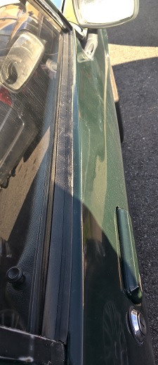

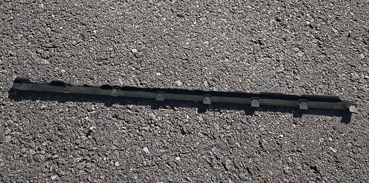

Tuli kokeeksi vaihdettua apukuskin oven ulommainen ikkunatiiviste, alkuperäinen meni melko palasiksi irti ottaessa. Myös peltiklipsut saivat siipeensä :x
Motomobiilista saa uusia kiinnikkeitä mutta pitää kokeilla onnistuuko muiden tiivisteiden vaihto yhtä hyvin :P
Vaikka pari klipsiä menettikiinnityskyntesä lopputulos oli ihan onnistunut :peukku:
Ja vaikutti ottavan tasaiseti kun aamu-usvan sai pois ikkunasta veivaamalla ikkunan ylös-alas.

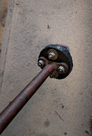

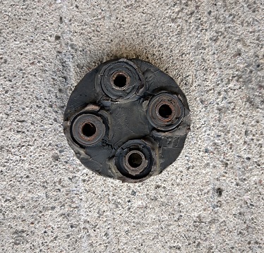

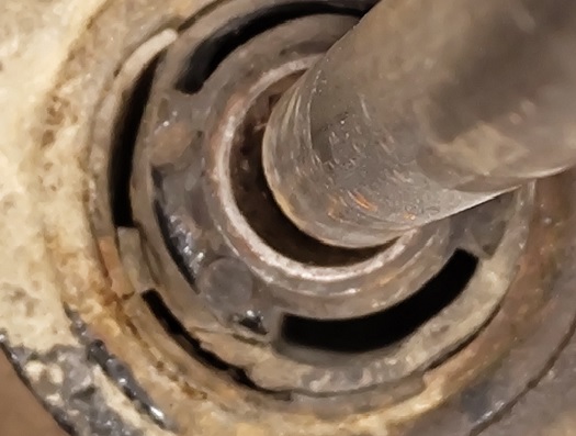

Ja ainahan jotain pientä pitää olla, niin ihmetystä on herättänyt ratin muuttuva asento käännösten jälkeen :kylse2:
Tätä kun aikansa ihmetteli apukuskin käännellessä ohjauspyörää, tuomioksi tuli periksi antava rattiakselin kumimösselö. Kerkesihän se jo n 25v ollakkin paikoillaan. Leikkasin sen aikoinaan paksusta vahvistetusta kumimatosta tjsp. kun ei muualta saanut.

Myös Taunukseen on keretty panostaa ja vaihtaa rättinivel. 10mm paksuinen versio kesti hyvin aikansa.
Tilalle tuli tehtyä 15mm paksuinen versio, katsotaan miten tämä kestää käyttöä ja vääntämistä asfaltilla :mrgreen:

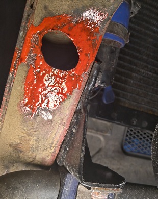

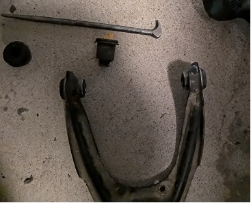

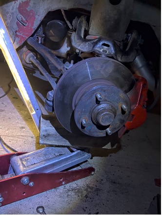

Kuskinpuolen ylätukivarren puslat olivat heikoissa kantimissa, vekkarilla vääntely paljasti ylimääräisät liikettä.
Joskus tuli mietittyä että miten ylätukivarren pultin saa pois, ilman että kallistaa etuakselipalkkia tai ottaa pois. Sopivaan kohtaan pikku reikää ja dadaa :D
itse puslat oli aika lepo.
Uudet tuli haettu motonetista ja nikkaroitua paikoilleen, Pari kertaa tuli lyötyä sormille moskalla operaatiossa :soo:

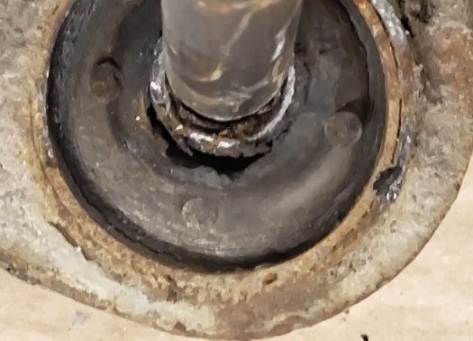

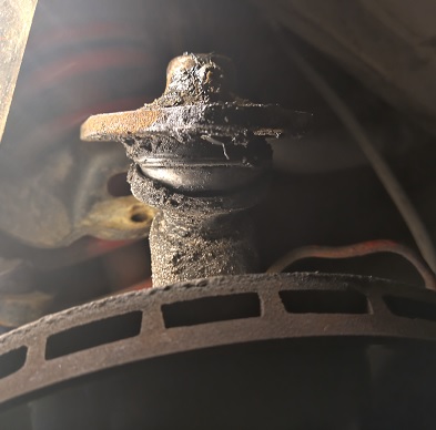

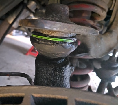

Yläpalloa takaisin laittaessa vasta tuli huomattua että suojakumi oli rikki :x Olisihan sen voinut tarkastaa ennen motonetissa käyntiä.....
Tarkempi pyörittely paljasti rutinaa nivelessä mikä ei poistunut vaseliinin pumppaamisella, eli vaihtoon :(

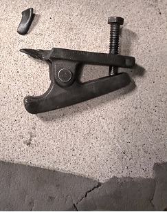

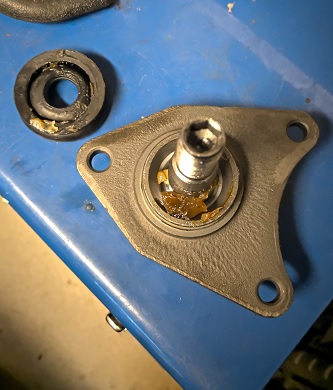

Töitten jälkeen motonetin kautta kämpille, kevyen atrian jälkeen talliin pajomaan. Nivelessä oli totuttuun tapaan säästetty vaseliinin annostelussa :o

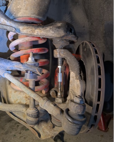

Tuli laitettua reilulla kädellä lisäystä ja kumi paikoilleen. Seuraavaksi vanhaa irti perinteisellä haarukka virityksellä ja jälleen kerran se hajosi. Muissa kestää mutta Taunuksien nivelet koitttelee, on hitsattu jo pariin kertaan kasaan. En nyt sano että on pykälää liian pieni mutta epäilys on :heh:
Mietintämyssyä syvemmälle ja pulttilaatikoista löytyi tarvikkeet evoversio2.e kokeiluun. Reilusti tunnetta kehiin ja lenkeillä momenttia :wink:
Vähän lämpöä ja moskaa, niin nivel pomppasi pois. Tarkemmassa analyyssissä selvisi että kiinteäksi muuttunut suojakumi se vain rahisi ja itse nivel oli vielä timmi. Mutta laitetaan uusi kerta on :peukku:
Nivelen pultit ylhäältä ja alhaalta kiinni, rallitunkilla tukivartta luonnolliseen asentoon ja ylätukivarren pitkä pulötti kiinni ja sokka paikoilleen.

Toinen puoli meni samalla kaavalla, paitsi että :x
Yläpallon suojakumi oli viittä vaille rikki, hätäensiapuna laitoin tiptoppia päälle :mrgreen:

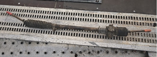

Koeajo kertoi muljuamisen poistuneen mutkissa ja epätasaisella tiellä, mutta ratti jää vinoon riippuen kumpaan suuntaan kääntää. Joutunee huoltoseisokin aikana aukasemaan hammastangon ja tutkimaan mikä mättää :roll:
Taunusta tuli ulkoiletettua pitemmän kaavan kautta ennen talviteloille laittoa. Ohjauksen/alustan epämääräisyys hivenen haittasi ajoa mutta perille päästiin. Kulutus oli n 12-12,3 litraa satkulle :shock: Se että onko se paljon vai vähän jää nähtäväksi 8)
Varaosakasasta löytyi pikkuvikainen hammastanko joka tuli otettua pois joskus -90 luvulla väljän sisäpään takia. Tilalle tuli laitettua motonetin paperiversiosta tilattu tanko :peukku:

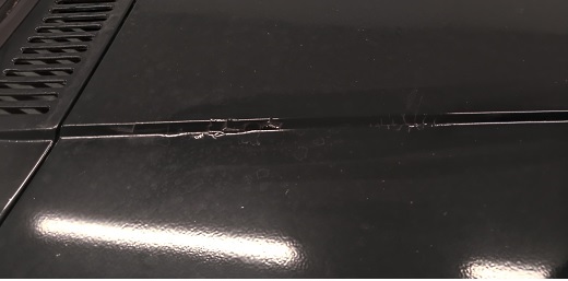

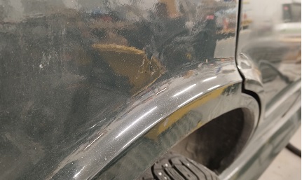

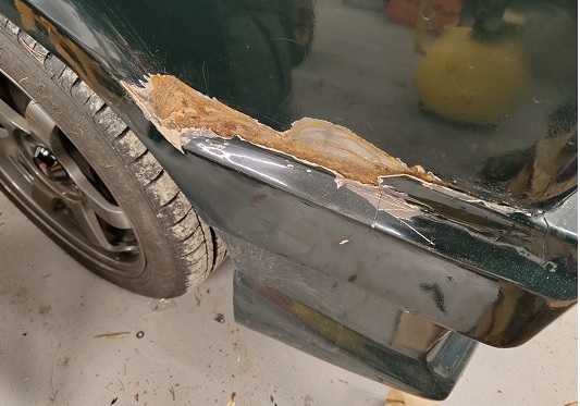

Aikaa ei ole ollut mihinkään tarpeelliseen mutta jotain on ihmetelty. Tällä kertaa maalipinnan pikkuvikoja :x
Osa on tullut tunkin lahjakkaalla väärinkäytöllä
Jossainkohti on havaittavissa ongelmia pohjissa kaarenvaihdon yhteydessä :oops:
Lahjakkasti levitettyä ruiskukittiä on myös syytä epäillä muutamassa kohti tulleisiin maalivikoihin syypääksi :soo:
Pitää hivenen katsoa missä järjestyksessä ruvetaan korjaamaan ongelmakohtia :shock:

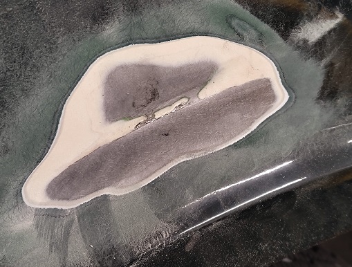

Maalivikoja tuli analysoitua raasti aukomalla lastalla mitä helposti lähti :shock:

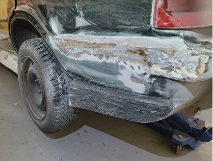

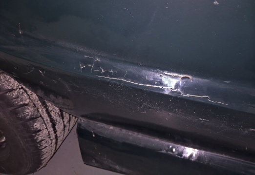

Vesi on tehnyt tuhojaan ja edennyt mukavasti vuosiensaatossa maalipinnan alla :o
Myös lasikuidun pysyminen pinnoissa on ollut ongelma.

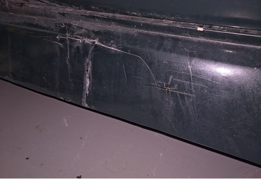

Jostain on peltityöt tullut aloitettua ja kokeiltua miten pelti reagoi hitsaamalla yhdella saumalla pala kiinni :roll:
Takakaaret on tullut vaihdettua joskus ja saumat tinattua :lol:
Pohjuste sisältää happoa mikä pitäisi pyyhkiä lämmittämisen jälkeen pois. Jos ei pyyhi, niin käy samoin tässä. Kaarsta on tullut happo läpi ja sen perässä kosteus :evil:

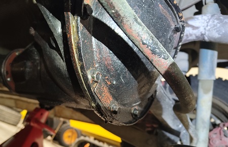

Perämurikasta tuli nostettua autoa ja hetihan se rupesi vuotamaan tiivisteen välistä :x

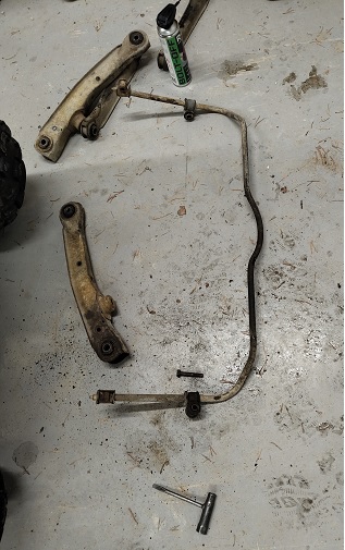

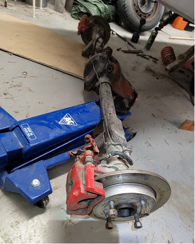

tukivarsien heiluttelun jälkeen tuumasta toimeen ja perä irti :wink:

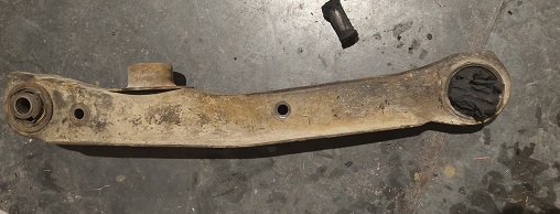

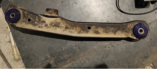

Hivenen oli vakaajan puslien pultti lujassa mutta pikku liottamisella crc:llä irtosi.
Puslissa oli tulleet vääntörajat vastaan ja sen takia ei aina tie meinannut loppuvaiheessa riittää :o

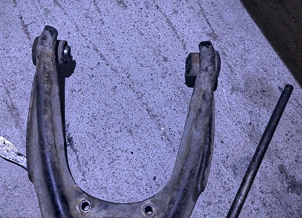

Rallyrace toimitti uudet puslat ja v6:n nokkalaakerit parissa päivässä :)
Puslia on vaihdettu semiaktiivisesti muttei kaikkia vielä.
Alkuperäiset lähti pois poraamalla kumiosat pois :P
Ei sattunut olemaan sopivia holkkeja että olisi prässäämällä saanut puslat vaihdettua.
Aika jännä, minulla ei ole koskaan atlaksen perä vuotannu ite peräkopasta... vetareiden välistä kylläkin. Moottori ja vaihdelaatikko sittenkin kyllä on vuotannu...
