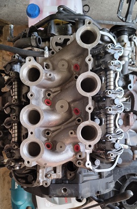

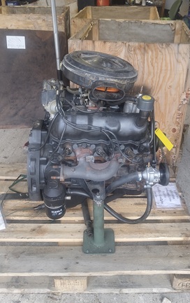

Uusia hankintoja moottori osastolle tuli ostettua, Ford 2.8 v6:ia moottorikoodilla 2658E.

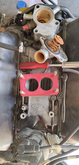

Tämä versio pääsi ensinnä purkuun, kun ei pyöri :shock: Imusarjassa oli termostaatti vs normi v6, missä se tykkää olla alhaalla :roll:
Seuraavaksi tiputin EFI:n sarja ja vaikutti mahtuvan niinkuin orkkis sarjakin.
Ideana on käyttää sovitus kappaleena Eatonin asennukseen.
Pitää katsoa alakertaan mikä siellä jumittaa, oma arvaus on katkennut kiertokanki

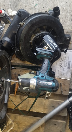

Makita lähti lapasesta ja purkaantui vetolevyn irroituksessa :shock:
Luja ote akusta ja ruuveissa oli kierrelukitetta, olin ensin löysännyt pultit. Akusta petti kasausruuvit :x Akku hyllyyn ja uutta tilalle, tutkitaan joskus :mrgreen:

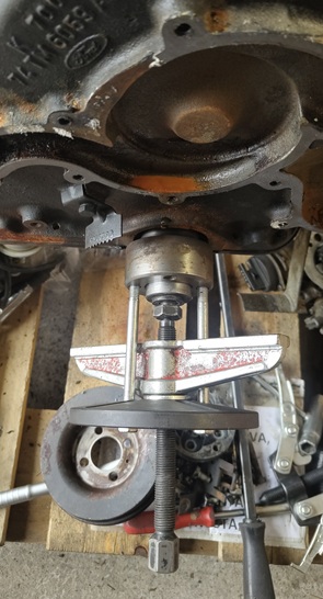

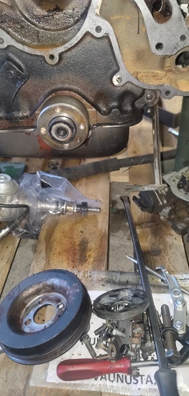

Seuraava ihmetyksen aihe tuli jakopään purussa. Kampiakselin hihnapyörä oli erilainen versus normi cologne :roll:
Hihnapyörä oli neljällä pultilla kiinni akselin päässä olevassa patissa. Paketissa on kohdistus nasta mikä auttaa YKK löytämisessä. Tämähän patti ei liiku mitenkään, vaatii jonku ulosvetäjä virityksen rakentamisen :) Löytyi juutuupi video vastaavan moottorin kasaamisesta ja jossain siellä on normi akselin pää jemmassa 8)
Noita kampparin hihnapyöriä on ainakin 3 erilaista.
Osassa on jonkulainen värinänen vaimennin kumi ja osassa tupla hihna. Vanhemmassa yksi hihna ja niitä vesipumpun tasossa eria korkoa hihnalla.

Juu, kaikki edelliset v6:t mitä olen ihmetellyt ovat tälläisiä. Hihnapyörä tulee suoraan kampiakseliin kiinni.
Tämä teollisuusmallin on sen verran erilainen että akselin päässä on koneistettu kappale mihin saa jotain kiinni neljällä pultilla.
Silleen kätevä kun olen ihmetellyt, miten saa moniurahihnapyörän kiinni niin tähän versioon onnistunee kohtuu helposti.

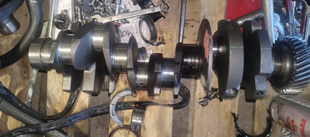

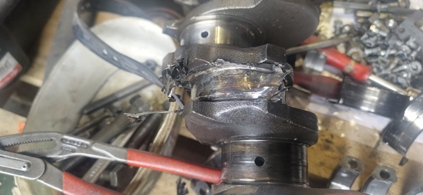

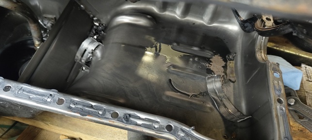

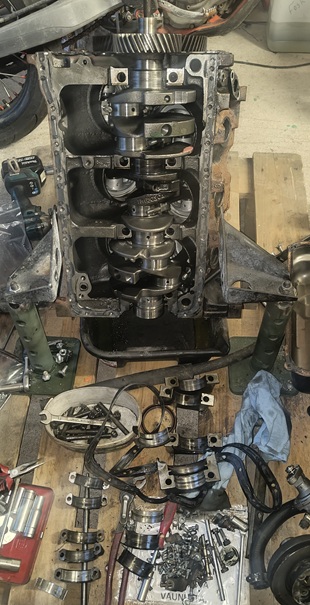

Öljypohjasta löytyi pari laakeriliuskaa :shock: Olin väärässä eikä kiertokanki ollut poikki :cry: Kaikkea muuta oli kyllä mennyt rikki.
Runkolaakerit puuttui 1:stä, kakkonen oli hitsautunut yhdeksi renkulaksi ja 3:n kiertokanki pitää akselia vielä paikoillaan.
Korkkitiivisteitä ei ole tullut vastaan, öljypohjassa ja jakopäässä on kumitiivisteet :shock:
Ja tiiveys on vielä varmistettu mustalla moottorisilikoonilla joka on lujassa.

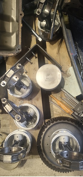

Vähän oli kolmosen kiertokangen laakeri käynyt lämpösyklejä että sai repiä laakerimetallia sen kolme kerrosta irti.
Männät oli ehjiä, uuden näköiset +1.00 ylikoossa. Ainut että osa ei liikkunut kevyesti tapin suhteen ja kolmosen alapää oli kohtuu sininen :roll:
Akseli itsessään oli ollut STD kokoa, tosin voi vielä olla pelastettavissa :roll:

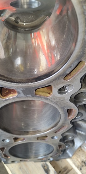

Ihmetellyt ja rassanut öljykanavia, ei niistä mitään ihmeellistä löytynyt joka selittäisi laakerivauriot. Ainut että nokka-akselin alapuolista 6-kolo tulppaa en saanut auki kun oli joku tuumainen versio :x

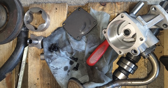

Öljypumppun aukaisin, ilmeisesti tarvike kun ei ole mitään leimoja tai tietoja tekijästä. Ihmettelin kun pumpun roottoreissa olevat pisteet oli eri puolilla, muistelisin että olisivat samalla puolella, heti kannen alla :roll:
Hoonauksen jäljetkin olivat vielä sylintereissä.

Oliko vesikierrossa muuta eroa kuin termostaatin paikka?
Oliko ohikierto poistettu tai rajoitettu?
Itsellä ollut suunnitelmissa siirtää termari ylös yhdessä koneessa
taunusstyle kirjoitti: ↑19 Syys 2025, 18:09 Ei sulla sattuis myytäväksi asti olemaan jotaki mosaa josta sais vielä käyttömosan, ite en pahemmin virittämään rupiais :mrgreen: tarttis pikkusen lissää vääntöä ku tuo 2.0 kuutonen melko laiska piristettynäki harvalla perävälityksellä ja vitos vaihteellä :roll:
Kaikkihan on mahdollista :) Pitää perehtyä romuihin ja pistää viestiä jossain välissä.
taunus 78 kirjoitti: ↑20 Syys 2025, 09:21 Oliko vesikierrossa muuta eroa kuin termostaatin paikka?

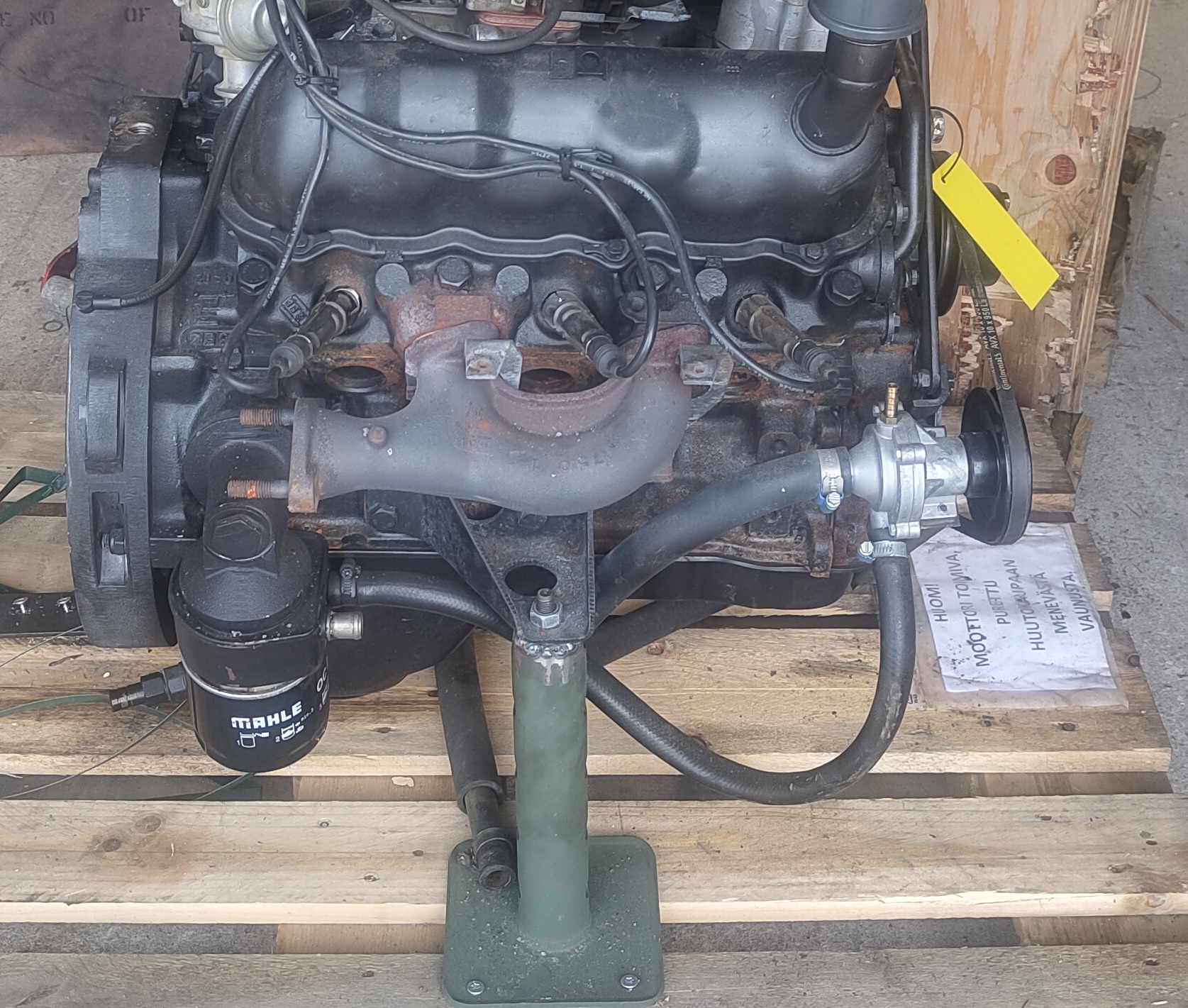

Tuossahan oli kaksi termostaattia, toinen ylävesiletkun jatkeena ja alhaalla normipaikassa kaksiosainen termari.
Laturin tilalla on ulkoinen vesipumppu joka on yhteydessä suodatinjalassa olevaan lämmönvaihtimeen ja ilmeisesti vaihdelaatikkoon. Letkuja oli katkottu senverran ettei ole tarkkaa tietoa mistä mihin ovat menneet :roll:
Joskus V6 koneeseen kokeilin yksiosaista termaria ja lämpöongelmia riitti. Kaksi osainen termari kierrättää ensin koneen sisällä nestettä ja kun on tarpeeksi lämmin päästää syyläristä kylmää koneeseen. Joten jollain prikkasysteemillä pitää kiertoa sisäistä rajoittaa jos haluaa vaihtaa termarin paikkaa.
En sen kummen katsonut termostaattien arvoja että onko samat molemmissa vai jotain muuta .
Ja onhan siinä vedenkiertoon liittyen edestäpäin vasemmassa kannessa vesiprikan tilalla holkki, mistä lähtee n. 12mm putki oikealle ja kääntyy eteenpäin oikean kannnen kohdalla.

Weslake colognessa on termari ylhäällä ja niissä ei ole lainkaan ohikiertoa, kannet tosin eri joten suoraan ei voi verrata.
Periaatteessa luulisi että ohikierron voisi poistaa termarin siirron yhteydessä koska kennon kautta tulee ohikiertoa.
Tuo on erikoista jos termari ylhäällä sekä alhaalla, oisko käyny kämmi korjauksen yhteydessä :roll:
