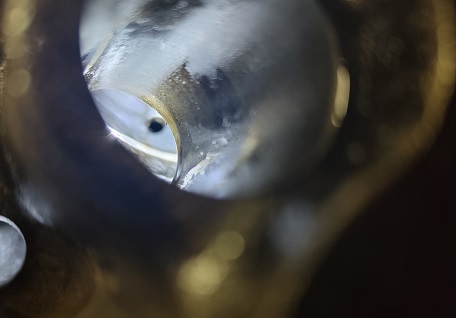

Purin kaasaria sen verran että sain tyhjäkäyntiruuvin prikan+o-renkaan takaisin oikealle paikalle. Tosin toiselta jäi prikka uupumaan. Onkait tippunut aiemmin jonnekin. Mitat on ulkomitta 5.9mm ja sisämitta 3 mm :heh:

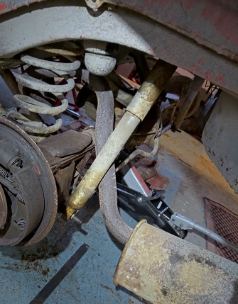

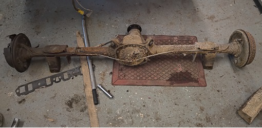

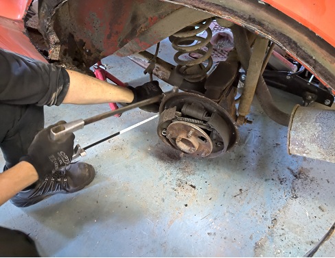

Nuoriso innoistui vaihtamaan perää Oranssiin. Mutterit aukesi makitan kopio mopolla kohtuudella :P Ongelmia tuli käsijarruvaijerin kassa joka piti katkaista rautasahalla.
Kardaanin pultit lähti myös kohduudella, osasyynä perästä valuva oljy mikä oli pitänyt ruosteen loitolla :)

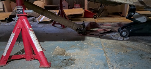

Muut pulti liikuivat kohtuudella, paitsi iskareiden pultit mitkä oli perinteisesti jumissa.
Pultti ei kohtuullisella vasaroinilla lähtenyt ja akkurälläkkä jäi matkasta, niin irroitus ja perän vaihto jäi seuraavaan kertaan........

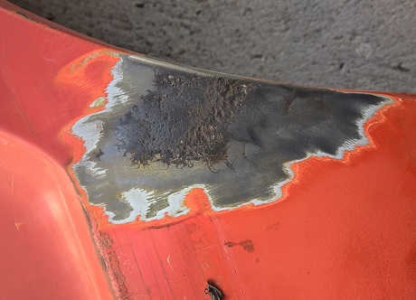

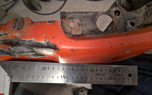

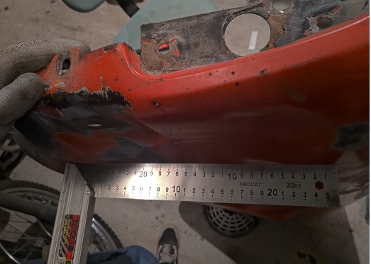

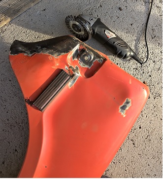

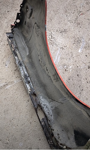

Hivenen rälläkkää lokasuojalle ja rupeaa totuus paljastumaan ruostevauroista.
Jännä miten ruoste etenee hitaanlaisesti alkuperäisen happomaalin alussa. Kun suojaava vaikutus loppuu alkaa oikeasti ruostumaan :shock:
Fosforihappoa ruostekohtiin, josko sillä sasi pahimmat rosokohdat putsattua ilman ylenpalttista hiomista :roll:
Eihän happokaan ihmeisiin pysty ja reiät vain isoni osassa kohtaa lokasuojaa :mrgreen:
Puuttuviin kohtiin pitäisi taikoa sopivasti muoiltua peltiä. Tähän pitää kysyä jostain sikkikoneen omistajalta mahdollisuutta veivata korjauspalat...
Perän jumissa olevat pultit lähti nätisti irti isommalla akkumopolla :)

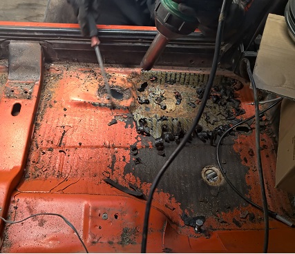

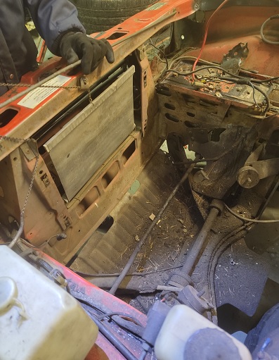

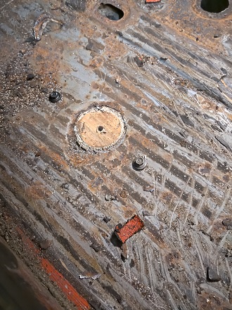

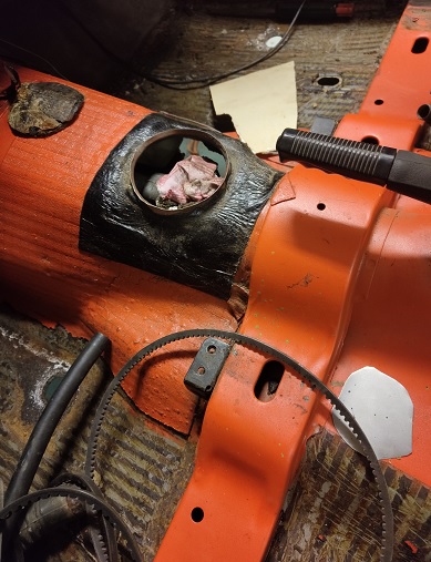

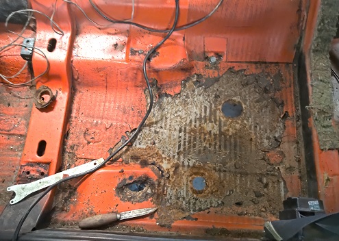

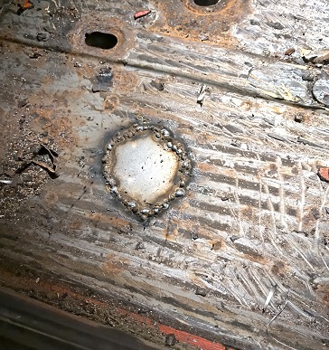

Loppuaika meni lattiaa ihmetellessä :shock: Reikiä löytyi perinnepaikoista, penkin kiinnityspisteiden läheltä.
Poistossa oli kuumailmapuhallin+meisseli kompo pätevä ja yllättävän nopea :roll:
Paikkaaminen aloitettiin vesireiän ehjäämisellä. Ohjuriksi lankku parilla ruuvilla ja reikää rasiaporalla tekemään :P
Nuoriso pääsi hitsaamaan itsetekemäänsä paikkaa paikoilleen :D

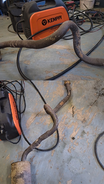

Alkuperäinen pakoputki tuli otettua alta pois ja pari kuvaa muistoksi. Jos niistä olisi apuja pakoputkiston teossa joskus :peukku:

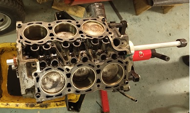

Moottoriprojektia on tuullut aloitettua purkamalla siitä kaikkea ylimääräistä pois :)
Eli ei ihan vielä nokka-akseli tullut pihalle lohkosta.....

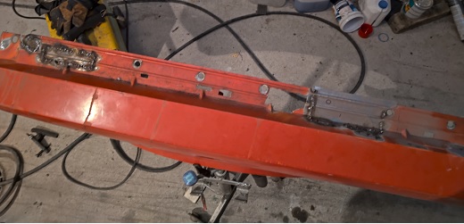

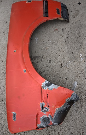

Huonoimmasta lokasuojasta on tulut oiottua isommat lommot :D
Samalla tuli tehtyä myös uusia mutta niistä pääsee helpommin eroon :peukku:

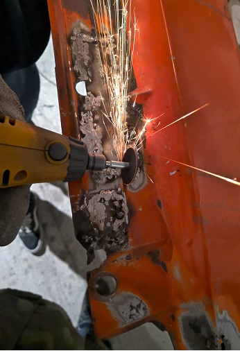

Myös ruostereikien paikkausta on opeteltu nuorison kanssa :shock:

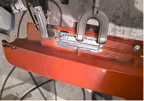

Pitää hioa saumat ja tarvittaessa hitsata lisää, sekä lisätä peltiä puuttuviin kohtiin :mrgreen:
Lokasuojaan on hitsattu pallosaumaa ja hiottu vähemmäksi. Samalla nuorempi testikuski on opetellut hitsaamaan ja hiomaan :)
Lokasuojaa on harvakseltaan tehty, kun on ollut joutilasta :shock:

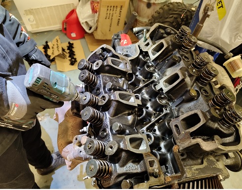

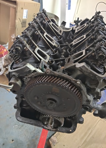

Nokan ja nokkalaakerien vaihto alkoi nuoriso-osaston avustuksella :)

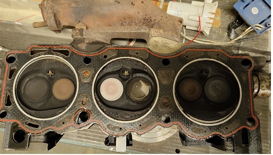

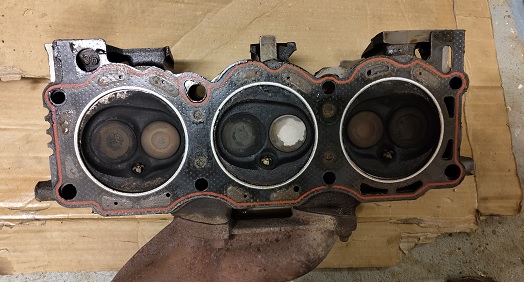

Kansista ei löytynyt karstan lisäksi mitään ihmeellistä.
Molemissa kansissa keskipytyt näytti käyneen kuumenpana :roll:

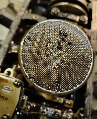

Myös öljypumpun sihti oli osoittanut toimivuutensa ja pysäyttänyt tiivisteliiman jämät.

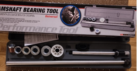

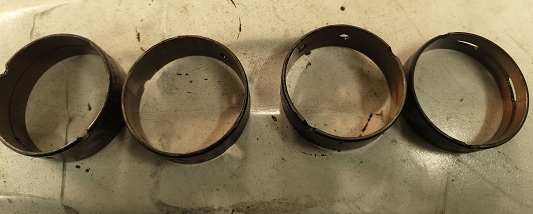

Loppuromut tieltä pois ja ihmettelemään nokkalaakerien vaihtoa :shock:
Jossain vaiheessa tajuttiin ottaa päätytulppa pois :mrgreen:
Tämän jälkeen oli kohtuu helppoa pukata vanhat laakerit pois :)

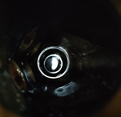

Tuli ihmeteltyä orkkislaakerin sivuissa olevia koloja :seko:
Tämä selvisi nopeasti kun pääsi keskemmäs konetta asentamaan laakereita. Ei nimittäin ollut mikään helppo saada laakerien reikiä passaamaan lohkon reikiin :o

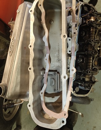

Jossain vaiheessa laakerit saatiin paikoilleen, nostajat sekä kannet päälle. EFI sarjassa oli teipillä fiksatut kopan tiivisteet. Tosin teippi oli kuivunut ajat sitten ja piti tiivisteliimalla fiksata tiivisteet alukoppiin.
Rojekti jäi kesken kun vuosien saatossa hommatut tiivistesarja ei sisältäneet alapään kaikkia tiivisteitä, stefoja yms. :soo:
Eli tilataan lisää osia...
Olisit vaan ostannu ne uudet korkkitiivisteet... kun voitelet ne vaseliinilla kun laitat ekaa kertaa kiinni ne kestää arviolta sen 10-20x avata ilman mitään ongelmia että vuotaa.
Uusia korkkitiivisteitä on kyllä :)
Näissä alukopissa on omanlaiset tiivisteensä mitkä ei puristu välistä pois. Korkkitiivisteet tahtoo tulla kuikkimaan ulkopuolelle, että mitä siellä tapahtuu :D
Katsotaan miten pysyvät kuivina ja tehdään sitten jotain....
veeqs kirjoitti: ↑02 Tammi 2023, 00:00 Uusia korkkitiivisteitä on kyllä :)
Ei ole kyllä itsellä mitään ongelmia mulla on korkki tiivisteet alumiini kopissa. Tiedän niihin on ollu saatavaa mustaa kumista tiivistettä, ehkä saa vieläkin jostain, mutta ei ole tarvinnu.
https://gyazo.com/5cfce03da07296aa3b576b3a5a6c2590
https://gyazo.com/dd4e96f4874601189ac16f669f3a2179
Koneen puolella vasukkaa ja yläpinnassa moottorisilikonia, joka takaa, että tiivisteet pysyy kiinni.
Tuolla vähän näkyykin vaseliinia, se auttaa noissa tiivisteissä (ihan vaan putkivaseliini, se halvin).

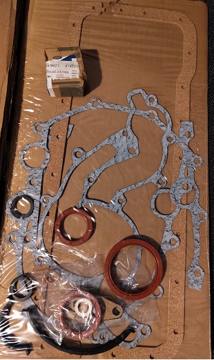

Alakerran tiivistesarja tuli tilattua rallyracesta ja saapuivat parissa päivässä.

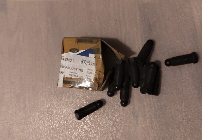

Tuli myös pengottua varastoja ja vastaan tuli yli 20v sitten ostetut säätöruuvit :lol: Nämä olisi tarkoitus vaihtaa keinuihin nokan sisäänajoa jälkeen.

Alakerran tiivistesarja taisi olla sitten vanhempaan koneeseen tarkoitettu :kylse2:

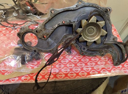

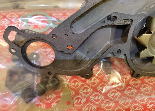

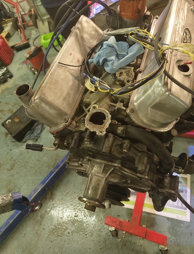

Vesipumpun tiivisteessä pientä eroa.
Tosin tämähän ei ollut ensimmäinen kerta, niin miljoona pussista löytyi sopiva vesipumpun tiiviste. Tähänkin oli levitetty tiivisteliima aikoinaan ensiksi (Hylomar) ja todettu ettei sovi :mrgreen:
Jakopää meni muuten helposti mutta eka kerralla jäi takapelti pois. Eiku nokkapyörää irti ja peltiä paikoilleen... :roll:
Pikkusta ennenkuin itse valukoppa oli menossa paikoilleen katse kiinnittyi nokkapyörän pulttiin pulttilaatikossa :soo: Elikkä oli jäänyt koko nokkapyörä pois :mrgreen: Mutta jossain vaiheessa kaikki romppeet oli jakopäässä paikoillaan plus pensapumpun käyttöakseli ja pumppu.

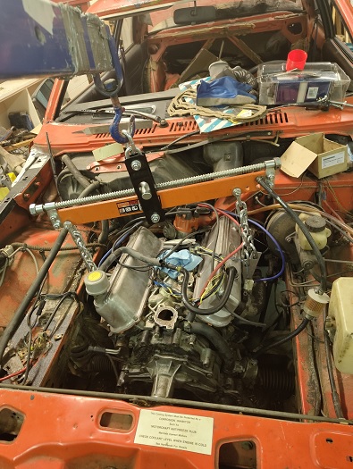

Konehuoneesta nostettiin enimmät romut pois ja ihasteltiin alkuperäistä talvisiin ajokeleihin tarkoitettua tarvikekaihdinta :P
Muuten kone meni näppärästi paikoilleen mutta poikittain oleva säätötanko ei helpottanut koneen keikuttamista ylös-alas suunnassa :roll:
Joten nostettiin ihan koemielessä pois ja treenattiin pari kertaa kuinka se sinne näppärästi menee :mrgreen:
Vaihdelaatikkoa käytettiin koneen perässä lattialla että saatin kytkinlevy keskitettyä. Pari ohjari pulttia lohkoon ja 3 henkilön voimin auton alla nysväten tunkin kanssa meni ihan helposti paikoilleen :peukku:
Lootan kaksi ylimmäistä pulttia oli muka hukassa, niin jäivät seuraavaan kertaan. Muistelisin niiden olevan pienemmällä kannalla, helpottaakseen ruuvaamista auki ja kiinni. Muutenkin nokan sisäänajo yms. säätö jäi tekemättä.

Noita vesipumppuja on vissiin 4 erilaista. Tiivisteitä myös sen mukaan... itsellä taitaa olla just tuo tiiviste mikä sulla omassa autossa. Uudempi V6 koneiden tiiviste.
