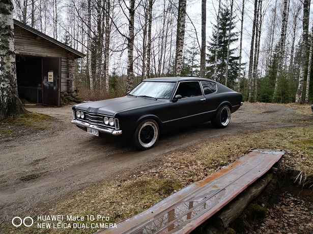

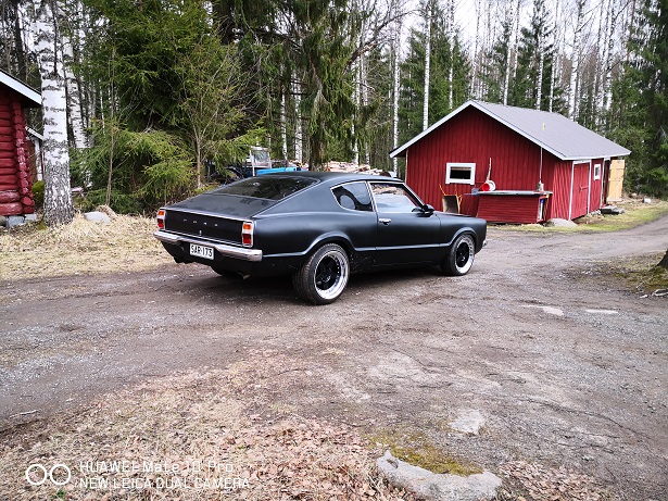

Vakuutuskuvat, jos ens viikolla starttais ajokauden rupee tiet olemaan senverta kuivuneet. Vaihteisto/moottori päivitykset jääköön tulevaan talveen jne. Putkiston muutin x-malliseksi ja kaikkee pientä rassattu. Vanteet vaihtu, jos ajelisi tulevan kesän noilla. Olis muuten mennyt mittatilaus puolelle että olisi saanut sopivalla et:llä ja leveydellä.

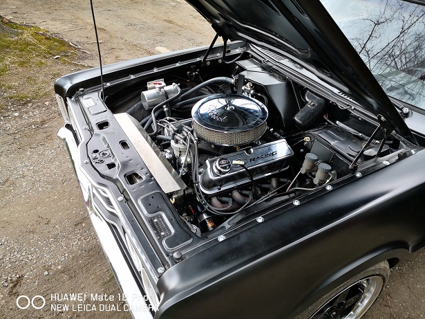

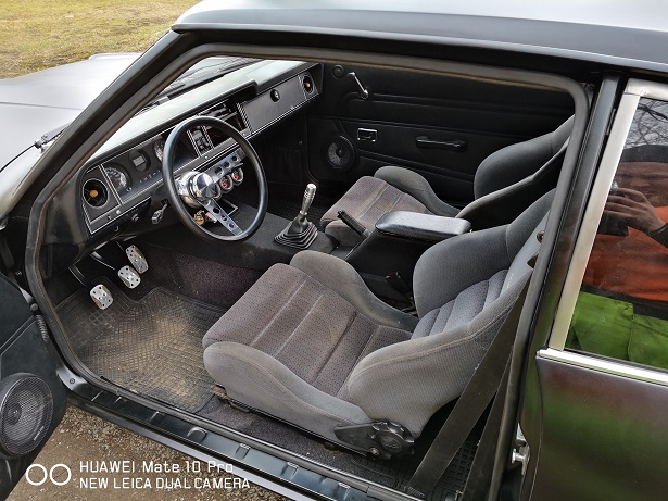

Jäi näköjään puuttumaan kuvia. Moottoriksi miettinyt jotain 2000-luvun ruiskupeliä, mutta leimasedän mielipiteen tietää jo ennakkoon..
