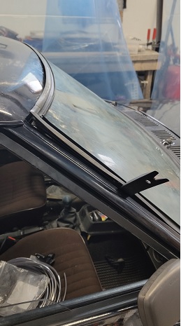

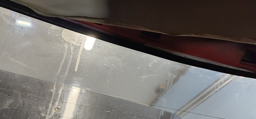

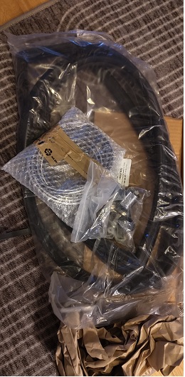

Tuuliasin tiiviste kun ei korjaantunut ihmettelyllä, niin tilaukseen uusi tiiviste ja siihen sopiva kiilalista motomobil.de:stä. Samaan kuormaan oranssiin lukkosarja.
Lasi lähti pikkukampeamisella näppärästi irti :P

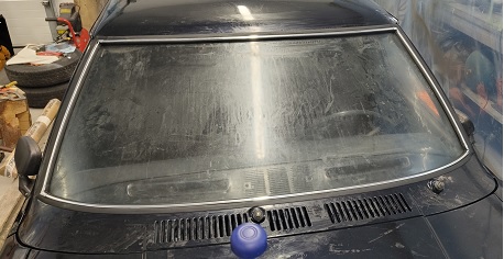

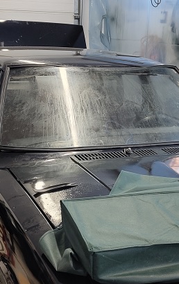

Uusi tiiviste lasiin reilulla saippuamäärällä ja ikkuna aukkoon kanssa :seko:
No eihän siitä mitään tullut, lasi pomppi milloin mihinki suuntaan kun yritti langalla kiskoa tiivistettä paikoilleen. Lisäksi tiiviste ei halunnut pysyä lasin yläreunassa millään asennuksen ajan paikoillaan :roll:
Muutaman kiinnitys ja irroitus syklin jälkeen lasi löysi paikkansa. 11 mm kiilatiiviste meni kanssa yllättävän helposti paikoilleen :peukku:
Vanha tiiviste oli alkujaan kait ollut 11mm versio mihin nuoruuden innolla olin survonut 14mm kiilan paikoilleen :kalja:

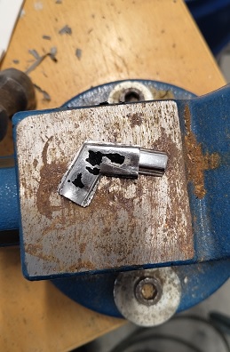

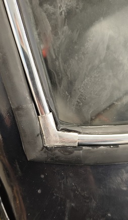

Seuraava hauskuus olikin saada murjotut kulmapalat takaisin muotoon.
Tähän auttoi mallin päällä hellästi tehty vasarointi :mrgreen:
Lopputulos näyttää kauempaa paremmalta kuin läheltä 8)
Loppujen lopuksi päivässä sai lasin paikoilleen.
Samalla tuli levitettyä kotelosuojaa ulommaisiin koteloihin yms. pientä nysväystä. Josko sen saisi leimalle ennen kesälomia.....

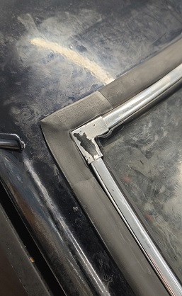

Nysväystä on tullut jatkettua, esim. sellainen pikkujuttu kävi laseja asentaessa että kattoverhoilu ei mennyt tiivisteen alle. Tämä aiheutti erilaisia kokeilluja :x
Tuo tuli fiksattua kontaktiliimalla, kaksipuoleisella teipillä ja painelemalla lastalla tiivisteen alle.Tästä päästiinki seuraavaan ongelmaan.

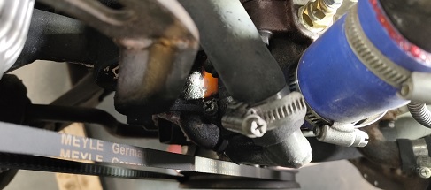

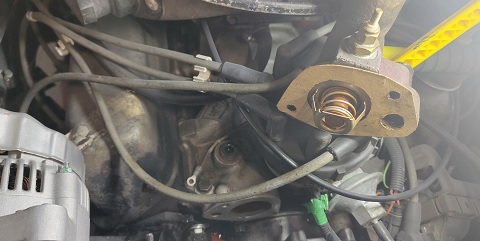

Käyttelin koneen lämpimäksi joku aika sitten ja yllättäen nestelätäkkö oli ilmestynyt koneen alle :roll:

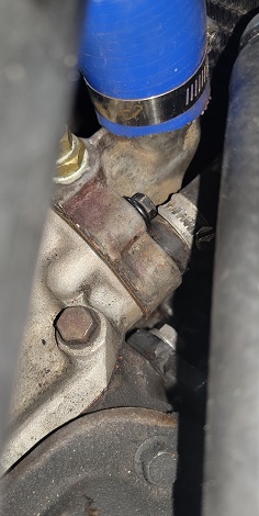

Syyllinen löytyi kun aikansa jaksoi ihmetellä, termostaatti kotelovuoti vaihteeksi.
Uutta tiivistettä levystä ja ohut kerros tiivisteliimaa varmiteeksi.
Kyllähän kotelon sai näppärästi pois mutta takaisin laitto oli aikaa vievä rojekti mutta lopulta sain pultit paikoilleen, nesteet sisälle ja konetta käyntiin.
Eikä ainakaan silloin vuotanut :mrgreen:

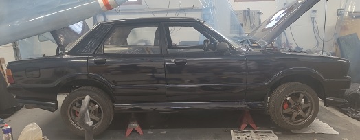

Suraavana päivänä renkaita alle ja ajamaan autoa pihalle parin vuoden tauon jälkeen :shock:
Yllätyshän oli suuri kun ei jarruja ollut laisinkaan :shock: Nuoriso-osasto vastasi aikoinaan jarrupolkimen pumppaamisesta ja itse kyselin ilmausruuvia pyöritellessä, oliko hyvät jarrut lopuksi. No ei ollut :mrgreen:
Tuurilla muttei taidolla sain auton pysymään pihalla.
Tämän jälkeen takaisin varovasti ajamalla ja käsijarrua hyväksikäyttäen talliin ja ilmaamaan jarruja, ne sieltä sitten löytyivät kun takajarruista sai ilmat pois.

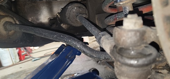

Paikallaan rattia käännellessä ei ensinnä näyttänyt mitään ihmeellistä olevan, mutta tarkkaan ihmetellessä toiseen suuntaan vaikuttaa olevan enemmän välystä.
Kaivoin puskurista pikkuvikaisen aihoin ja ihmetellään saadaanko siitä toimiva :o
Eihän siinä vaihdossa muuten mitään ihmeellistä ole mutta huonolla tuurilla pitää laatikko ja kone ottaa pois :mrgreen:

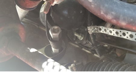

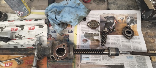

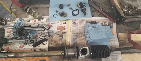

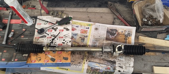

Projekti aloitettiin purkamalla irrallaan oleva hammastanko, tämä versio oli oljyllä täytetty. Lisäksi matoruuvin alapäässä oli oikea laakeri, äkikseltään samaa kokoluokkaa ulomman kanssa.
Seuraavksi auto ilmaan ja irroittamaan vanhaa tankoa. Jo purkuvaiheessa tuli ilmi ongelmien alkusyy. Kuskin puolelta oli tangon kiinnitys löysällä :x
Lisäksi pyörän laakerissa oli välystä.
Eihän sitä hommaa kesken lopetettu ja ihmeteltiin miten tanko saadaan pois.
Sehän lähti kun koneen korvakoita löysättiin ja nostettiin moottoria. Kun sopivasti pyöritti tanko ja veti, niin se mahtui pois paikoiltaan :)
Tanko pöydälle ja osiksi. Tanko oli täytetty vaseliinilla ja matoruuvin alapäässä oli pelkkä pieni pusla :roll:
Kun ei arvannut purkaa kokonaan niin vaseliinien poisto otti aikansa muttta onnisui kohtuudella. Tilalle uutta pakkasen kestävää rasvaa ja paketti kasaan 8)
Tämän jälkeen paketti kasaan. Puolilaittoman koeajon jälkeen lopputulema oli, että Taunuksen ohjaus on taas yhtä tarkka ja nopea kuin ennenkin :mrgreen:

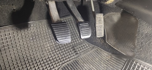

Tuli vaihdettua polkimen kumit ennen siirtoa uusiin. Istuvuus oli ihan hyvä, katsotaan miten pysyvät pitkässä juoksussa paikoillaan :)
