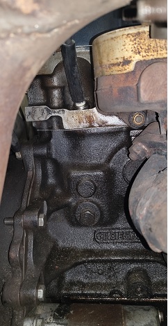

Tarkempi tutkiminen paljasti että öjyt valui suoraan hajonneesta pakkivalon kykimestä lattialle ja astia oli tietenkin tarkastus reiän kohdalla.
Ankaran siivoamisen jälkeen, kyljestä öljyä lisää lootaan ja roppu kiinni. Tämän jäljeen pakoputket paikoilleen ja yllättäen ainut pakoputken kumi hajosi asentaessa. Tämä fiksattiin rautalangalla :mrgreen:

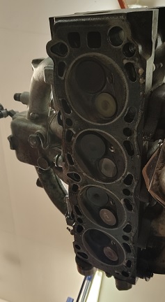

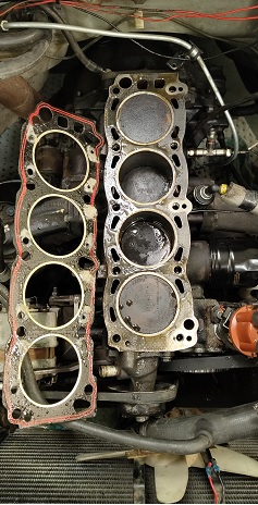

Eihän tämä sierra projekti niin helposti mennyt kuin suunniteltiin. Kaasarin putsauksen jälkeen sierra lähti nätisti käymään mutta heti kun lämpesi normaaliin lämpötilaan ( mittarin mukaan) rupesi vuotamaan imusarjan puolelta jotain lohkon ja kannen välistä. No tähän vaivaan uutta pahvia rallyracesta ja kone auki :shock:
jokaisesta öljykanavasta oli vuotanut ulospäin :kylse2:
Pahvissa nyt ei niin ihmeellistä näkynyt.
Pintojen puhdistus ja uudella pahvilla kasaan.
Ja sehän vuoti kuin seula öljyä kun kone laitettiin käyntiin lämmitysmielessä ennen vikaa kiristystä :seko:
Vika kiristyksen ja jälkikiristyksen jälkeen vuoti enään tuon verran :x
Eli reisille meni ja uutta pahvia tilaukseen. Seuraavalla kertaa pitää tutkia syvällisemmin, uudet kovat pultit yms. Jos ei auta, niin pukata takaisin metsän reunaan ja ruveta v8 konversion suunnitteluun :P

Oisko tiiviste pintakiero, ylikuumentunnu joskus saatais tarvita pinnan tasauksen koneistamolla.
Moottori piti öljyt sisällä sen n. 20 tuhatta km, ennenkuin nostin pois konehuoneesta. Nyt sitten vuotaa :o
Uusi pahvi oli kyllä kaareva mutta ohjaripultit piti pahvin kohdallaan.
Pinnat on aikoinaan ajettu koneistamossa suoraksi mutta katsotaan miltä nyt näyttää

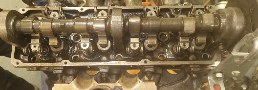

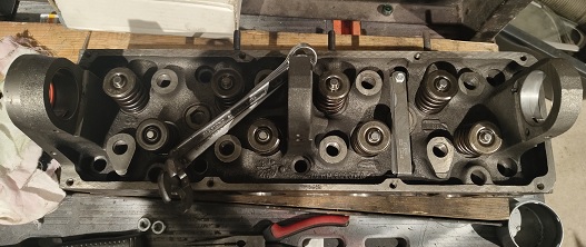

No ei muutakuin kantta pois ja irtohilut pois kannesta.
Seuraava pysäkki kannelle on koneistamo, tarkistetaan suoruus yms. ihmettelyt. Nokka-akselista löytyi yhdestä nokasta jälki :shock: Tämäkin vaatii ihmettelyä miten fiksataan. Jotain asennussoraa tai muuta kovaa.

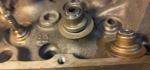

Kansi kävi koneistamolla ja siitä otettiin 0.2mm pois. Kantta kasatessa tuli mieleen aikanaan ostetut CVH ohjuri kumit, eikun kokeileen :x
Hyvin pian selvisi että kumit ei mene paikoilleen ilman koneistamista :roll:
Eikun motonetista normikumit hakuun ja paikoilleen. tämän jalkeen olikin hyvä odotella asennusaikaa :P

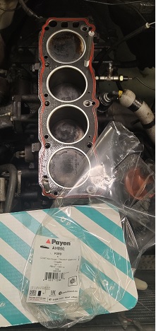

Payen tiiviste tuli tällä kertaa, ohjuritapit ja kantta paikoilleen.

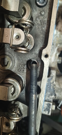

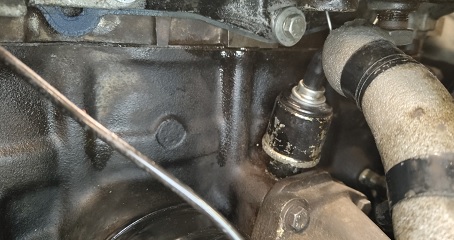

Vaikka tuli lohkon kierteet putsattua präkkärilla ja paineilmalla oli yhdessä nurkassa kierteen kanssa ongelmaa.
Tuli kokeiltua uudella pultilla ja se meni käsin pohjaan :shock: Hivenen piti viilalla korjailla kierteen alkua ennenkuin pultti sujahti toiseen reikään käsin paikoilleen.
Kiristelyjen ja odottelujen jälkeen meinasi kasvaa tatti otsaan kun vastustaneesta nurkasta konetta lämmittäessä valui vettä solkenaan. Kone käytettiin lämpimäksi ja kiristettiin kansipultit lopulliseen momenttiin. Ja heti kohta konetta uudelleen käyntiin ja tällä kertaa pysyi kannen seutu kuivana kaikesta :peukku:

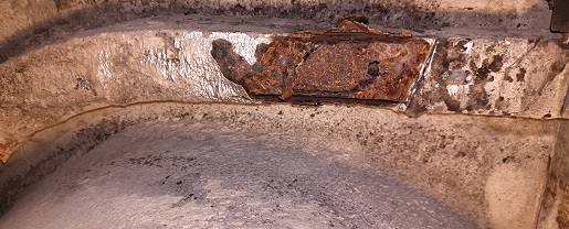

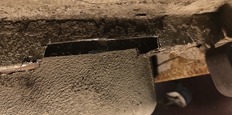

Moottori hässäkän lisäksi tuli aloitettua perintöruostepaikan korjaus peräkontin alla olevesta palkista.
Kotelon sisältä löytyi u-palkin pätkä mikä ilmeisesti liittyy vetokoukun kiinnittämiseen jotenkin :shock:
Aikansa kun rälläkkää näytti ja selvitti takapuskurin poisoton myseteerin sai näkyvää aikaan :)
Tästä on hyvä jatkaa seuraavalla kertaa. En löytänyt saksasta äkikseltään korjausplaa tuohon niin pitänee suorasta pellista leipoa.....

Noita taka runko palkkeja tullu tässä ittekki juur korjailtua samoista paikoista lähiaikoina kun tuota -86 is kunnostellu ja hitsaillu :lol:

Ilmeisesti siis kansi oli kiero, vuoto johtui siitä. Varmaan kannentiiviste joskus menny ylikuumenemisen takia tms. ja kansi kieroutunnu.
