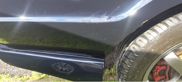

Maalipinnassa alkaa olla ympäri autoa ihme halkeamia, mihin pääsee vesi :evil:
Pitänee talvella korjata maalipintaa, jos tällä kertaa hioisi peltipinnalle :oops:

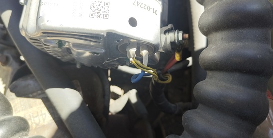

Maaliongelma ei häiritse ajamista mutta laturin toimimattomuus häiritsee :x
Latauksen merkkivalo syttyi ja yleismittarilla suoritettu varmistus vahvisti laturin toimimattomuuden.
Jos tällä kertaa käyttäisi laturia korjaamossa, eikä vain ostaisi uutta. Samalla voi kysyä mikä on suurin tuon mallisiin kuoriin saatava laturi :roll:
Laturi tuli vietyä autosähkökorjaamolle ja tuomio oli että diodi rikki. Ei kannata korjata :o
No uutta samanlaista tilaukseen. Sehän tuli jo seuraavaksi päiväksi, eikä mennyt putkeen :x

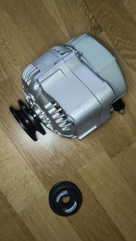

Uudessa laturissa on akseli 15mm ja vanhassa 17mm, elikkä hihnapyörä lonkkasee akselilla. No antoivat matkaan aihion mistä sorvaamalla offset oikeaksi saa sopivan.
Nyt vain löytää sorvi/sorvari ja sorvata ylimääräiset raudat pois. Olivat merkinneet uuteen pyörään mistä ottaa pois :peukku:
Noitten hihnapyörien kanssa on ihmeessä, mulla on iso laatikollinen. Varsinkin kun on 120A lauturi ja piehnekö yhdellä hihnalla oleva. Käsittääkseni yli 90A latureissa pitäisi olla tupla hihnat.
Noita kun on erilevyisiäkin hihnoja olikohan se 9mm, 9,5mm(tuumainen), sitten on 10mm ja 12mm. + Mitä isompi halkaisija sitä paremmin se pitää, mutta pienillä moottorikierroksilla lataa huonommin.

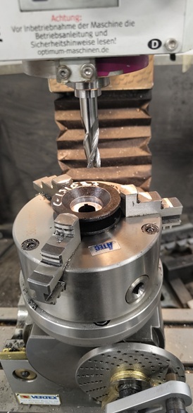

Tuli jyrsittyä pyöröpöydällä ja porajyrsimellä ylimääräiset rattaasta pois :P
Omasta mielesta tuli hyvä :D
Ainut pikkuvika on että mutteri ei yllä kuin 2-3 kierrosta akselin kierteelle, tämä häiritsee sen verran että pitää jyrsiä keskimonttua syvemmäksi apaus 5mm :x
Töitten jälkeen taas pyörää kiinni työstölaitteeseen. Vähän jännitti että tuleeko terä V-uran pohjalta läpi, ei tullut :D
Vähän yritin tehdä syvennyksestä kartion mallista, juuri uran välttämiseksi. Tämän takia piti laippamutterista ottaa laippaa pienemmäksi. Myös mutterin kiinnisaamiseksi piti 22mm hylsystä Makitalla sorvata pari milliä pois ulkokehältä. Tämän jälkeen pulttipyssyllä momenttiin :peukku:
Sullahan on viimisen päälle laitteet näihin hommiin! Jyrsin!
Kyllähän tuolla jotain pientä jyrsii, syöttöpöydän välitys on ihan liian nopea. CNC-versiossa on alennettu pöydän liikenopeutta 1:3. Ja pyöröpöydän saa purkaa joka käytön jälkeen palasiksi kun on lastuista jumissa :x

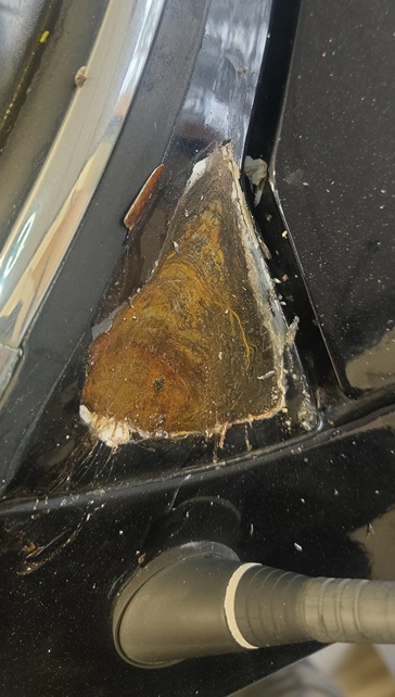

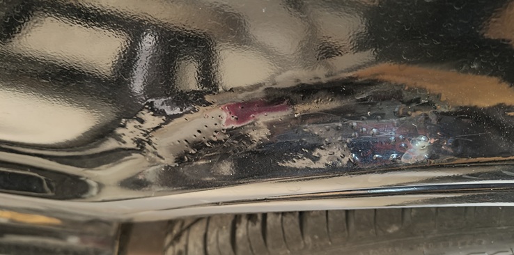

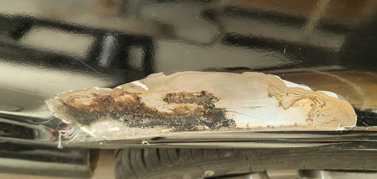

Maalikukkasiin tuli kiinnitettyä huomiota ja maalaus menee uusiksi :cry:
Pientä kuplaa tullut sinnetänne ja huonolta vaikutti :shock:
Ja kuplakasaa kun hivenen tökki, rupesi irtoamaan maali isoina lastuina peltiä myöten. Jokin jännä kemiallinen reaktio käynyt jossain kerrosten välissä.
Ja näitä yllätyksiä löytyy pitkin autoa :club:
Mutta maaliahan se vain vaatii :peukku:
