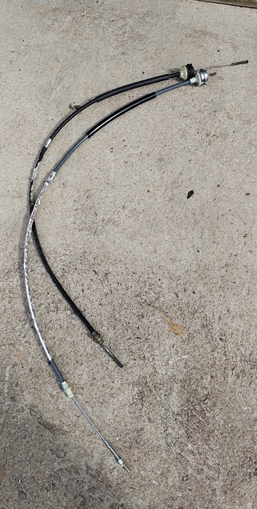

Rockautosta tilasin uuden T5 kytkinvaijeri aihion. Vaatii vaijerin lyhentämisen ja uuden pään puristamisen polkimen päähän.

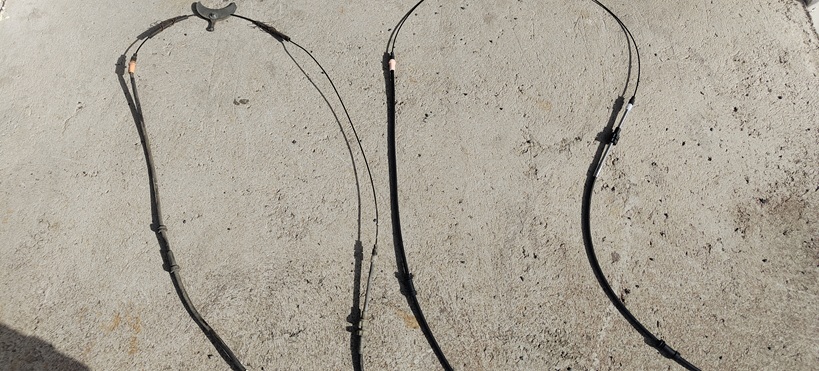

Trodolta tilattu vaijeri tuli kolmessa päivässä perille :shock:
Vanha vaijerin irroituksessa oli haasteita kun oli kuoressa kiinni. Irroitus jäi kahvan pään irroittamista vaille, oli pakoputket ja kardaani tiellä. Pitkänokkapihdit oli hukassa ja rupesi kylmyys hiipimään kroppaan pihalla rassatessa, niin jäi seuraavaan kertaa loput :roll:
Tuli vaihdettua käsijarruvaijeri, apukuski tuli houkuteltua kaveriksi kiiinnittämään kaari kahvaan. Ei kuulostanut helpolta operaatiolta kielenkäytön perusteella :mrgreen:

Vanha vaijeri lähti näppärästi irti malliksi. Ainut takaisku siinä vaiheessa oli polkimen sokan hukkaaminen jonnekkin taunuksen sisälle :oops:
Vaijerin pää lähti näppärästi kun muisteli miten muovilipareen sai polkimen päästä irti.
Versio 2:een lyhensin vaijeria sentin pari enemmän ja kytkinpään kierrettä puolet edelliseen versioon verrattuna.
Vaijeri meni kohtuudella paikoilleen, kadonneen sokan tilalle yleismallin seger rengas. Säätö oli aika herkällä ja tuntuma hakusessa. Eli kone kone käyntiin ja kokeilemaan miten kytkin tarraa.

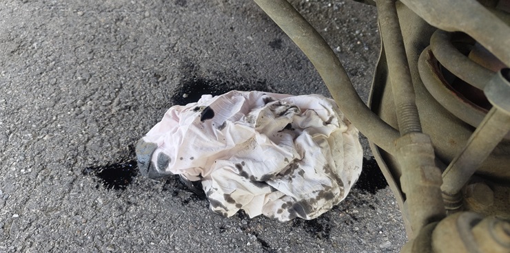

Onneksi ei tullut pitkään käytettyä, auton alle kurkkiessa tuli vastaan öljykatastrofi :evil:
Öljypainemittarin letku oli saanut siipeensä ja ruikki maahan. Vähän tuli löysättyä vielä vaijeria varalta ja kotelo kiinni laatikon kyljestä. Helposti säädettävissä tarvittaessa.

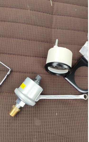

Motonetin sähköinen painemittari ensihätään tuli hankittua.

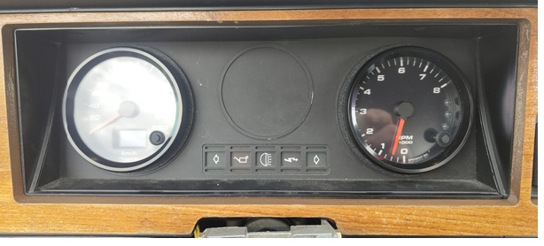

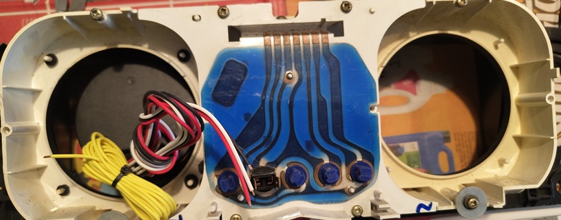

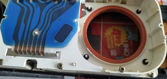

Keskikonsolia purkaessa tuli myös mittaristo purettua, kiekka- ja nopeusmittarin vaihtoa varten. Tässähän tuli kauheana yllätyksenä :mrgreen:
vastaan että uudet mittarit meni läpi rei-istä :shock:

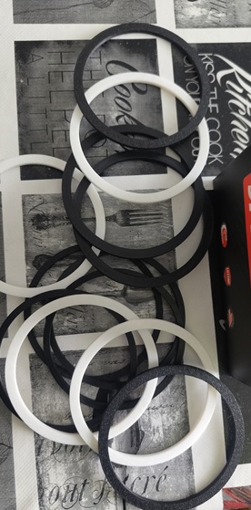

Tähän piirtelin solidworksilla ns. soviterenkaat, saa nähdä kunhan saan renkaat kouraan kuinka käy :P
Soviterenkaita tuli pari eri kokoa :)
Eihän ne kerrasta onnistuneet, piti vielä muuttaa "keski" soviterenkaan kokoa ja paksuutta. Päihin tuli leveät 3mm pla lisut pitämään mittarit paikoillaan.
Lopputulos näyttää kohtuulliselta :mrgreen:
Pitihän sitä mittaristoa muutamankerran käyttää irti, ensin oli latauksen valo hukassa, sitten ihmeteltiin nopeusmittaria, tai sen antamaa no signal tekstiä. Tämäkin selvisi kun tunkkasi takapään ilmaan ja vaihde päällä katsoi jännitetttä, joka oli max 0.6V :x
Mittari ymmärtää jännitettä välillä 1 - 100V. Elikkä sähköistä anturia tilaamaan.

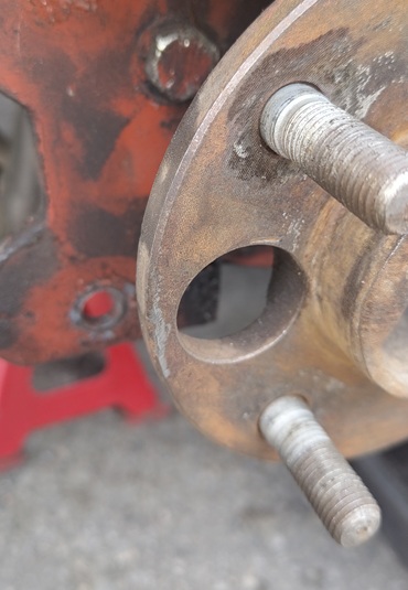

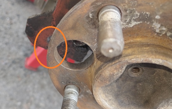

Takapäästä on talvestä lähtien kuulunut ihme vikinää ajaessa, katoaa kun käyttää jarrua. Tämän kuvittelin korjaantuvan vaijerin vaihdolla, no ei korjaantunut :shock:
Tuli purettua levyjä myöten kaikki pois pariin kertaan molemmislta puolin. Toisella kertaa paskoja navasta rapsuttaessa tuli vastaan asennus kämmejä :x
Tähän vähän vinkua ja kevyellä paikallaan pyörittämisellä vaikutti ongelma poistuneen :shock:
Mutta ajamaan pystyy ja sehän on tärkeintä huoltoa laitteille :peukku:
Eihän se narina takaa, pysynyt poissa kuin muutaman jarrutuksen verran :x

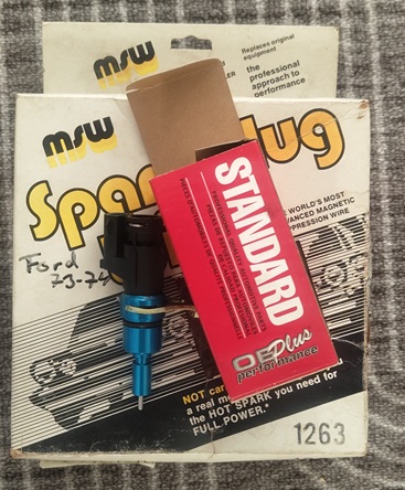

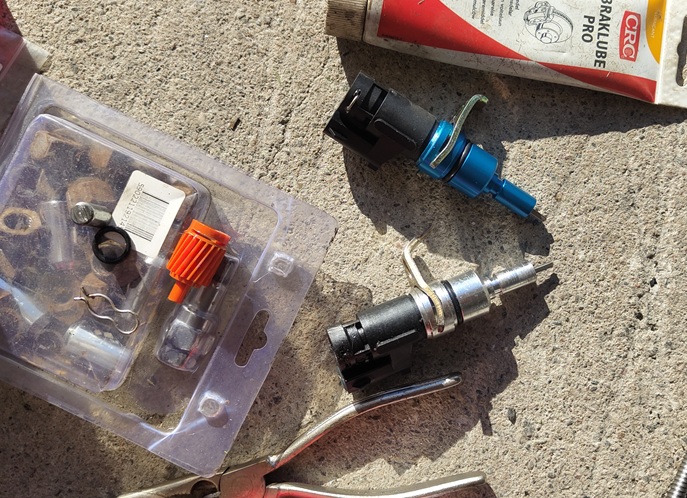

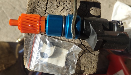

Positiivisena asiana su tilattu laatikon nopeusanturi oli jo tänään tiistaina perillä :) Komean värinen ja alumiinirunko :mrgreen:
Samalla tuli tilattua Oranssiin tulpanjohdot
Normaaliin tapaan mikään ei mene helposti maaliin :x
Itse nopeusanturin vaihtamisessa ei menny edes 20 min, vaikka ensin tunkkasin väärän puolen ylös. Yllättäen anturin vaihto ei tuonut signaalia mittarille, eli vika on johdotuksessa anturin ja mittarin välillä :roll:

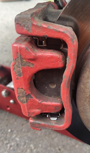

Toinen ihmetyksen aihe on ollut nariseva ääni takanurkasta, muutaman jarrujen purku ja kasaus operaation jälkeenongelma selvisi. Jarrupalojen rosteriset "liukupinnat" pääsivät siirtymään ja osuivat jarrulevyyn. Liukujen irrooitus ja asennus paremmin taisi korjata ongelman :roll:
Kaiken maailman ihmettelyn ja hämmästelyn jälkeen nopeusmittari heräsi henkiin :shock:
Tuli mitattua johdot ja pyöritettyä vanhaa ja uutta nopeusanturia porakoneella, molemmat teki vaihtosähköä.
Uuten anturiin kaivoin joskus tilatun lukkosokan, mikä pitää hammasrattaan paikoillaan.
Yhtä-äkkia rupesi mittarille tulemaan signaalia. Vikana taisi olla anturin liittimen yhden pinnin karkaaminen :soo:

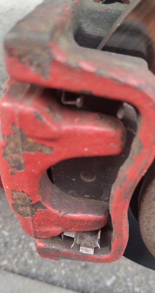

Jarrujen vikinääkin sai etsiä tovin, tuli mitattua heittokellolla levyn suoruutta ( 0,7mm heittoa) yms. Syylliseksi paljastui rosterinen pellinlipare minkä päällä pala liukuu satulassa.
Sisäpuolen lukitusnastat vastasivat levyyn, saihan sitä laittaa kohdalleen kun muutaman jarrutuksen jälkeen pelti lipui pois paikaltaan.
Uusi lipare on pysynyt vielä paikoillaan :D
Ainut että nyt sopivasti jarruttaessa etunurkasta kuuluu jarrujen vikinää, silloin tällöin. Paloissa oli takapuolella vaimennusteippi. Jossain jemmassa pitäisi olla rosterinen versio, voisi koeilla auttaako se :roll:
