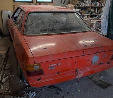

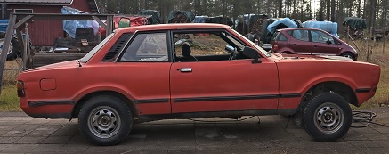

Aikanaan varaosa autoksi ostettu 2d piti siirtää tallista toiseen. Niin siinä tuli sitten idea tutkia kuinka on päässyt laho yllättämään :)
Alle oli tullut laitettua siirtorenkaiksi pinnatut talvirenkaat kromi mangels:lla. Yllättäen vain vain kahteen renkaaseen tarvi lisätä ilmaa työntämisen helpottamiseksi.
Alkujaan tehtaalla on laitettu 1.6 LC + 4v laatikko pikkuperällä. Moottori on nostettu pois ja purettu turbo-sierraan kone aihioksi aikanaan.....

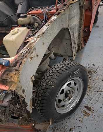

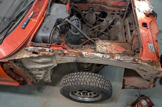

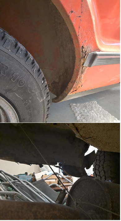

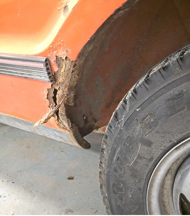

Ruostetta löytyi sieltä täältä, eniten lokasuojien alta :x
Apumekaanikon kanssa lokasuojat oli irti alta aikayksikön. Kuskinpuolen lokasuoja oli messingillä juotettu kiinni vilkun alta, toisella puolen ei :o
Helmat vaikutti hyviltä, kesti potkia :)

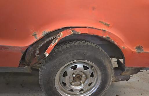

Takanurkat vaatii pelti....

Tähän olisi tekniikaksi tulossa 2.8 v6 ja 5v laatikkoa, katsotaan mitä keretään ja millä aikataululla... :kalja:
Värikoodi on D, mikä tuottaa arvauksen Carnival Red väristä

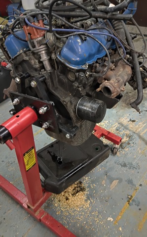

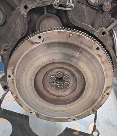

Moottori projektia tuli nuoriso-osaston kanssa aloitettua, saatiin moottorinostimella v6 ilmaan ja kytkinta irti.
Pinta vaikutti ihan siistiltä ikäänsä nähden :) Kilometrejä on tullut 20-30 tuhatta tai enempi, pitänee tarkistaa huoltokirjasta :roll:
Vauhtipyörän poisoton jälkeen saatiin moottoripukkiin kiinni. Vanha viisaus öljystä mikä ei osu astiaan, valuu lattialle piti tässäkin paikkansa :mrgreen:
Jossain olen nähnyt astiota mikä menee moottoripukin alle näppärästi, sellaisen kun löytäisi jostain.

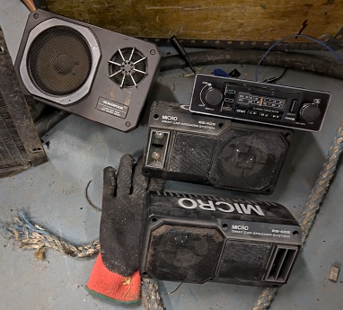

Stereot suoraan 80-luvulta tuli vastaan.

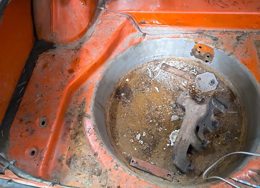

Peräkontin pohja ei vaikuttanut toivottomalta, vararengaskotelon pohja on joskus vaihdettu. Myös helmoja on korjailtu, ihan ammattitaitoisesti :wink:

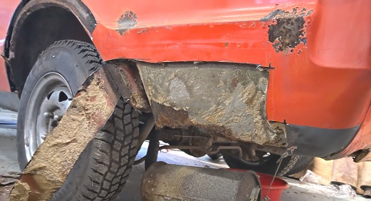

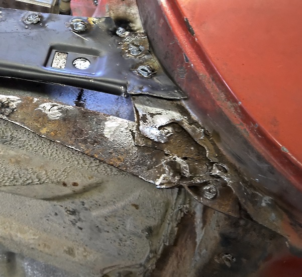

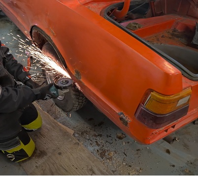

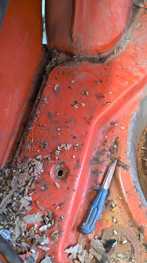

Takakaarien kuntoa lähdettiin selvittämään leikkaamalla kantin vierestä enimmät ruosteet pois. Yllättäen oli pientä pistereikää siellä täällä.
Välistä kaivettiin urtsua takanurkista pois.
Sitten vain nuoriso rälläköimään takanurkkaa auki :peukku:
Loppujen lopuksi ei niin paha ollutkaan miltä ensinnä vaikutti, ei ollut korjaaja jättänyt alle peltiä tehostamaan ruostumista.

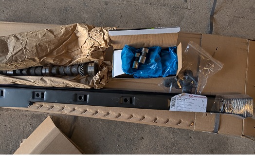

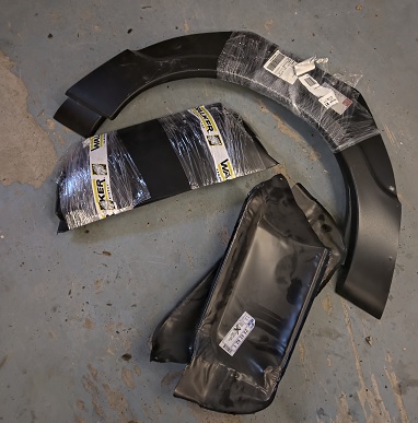

Motomobiilin paketti tuli postipakettina viikossa saksasta rolloon :)
Tilaus sisälsi korjauspalat etulokasuojien alle ja uudet nostimet v6:een, sekä muutama kumiosa konepellin tuelle ja rajoitimeen.
Nokka-akseli on GT-Moottorin hioma 282 asteinen tikku joka on tulossa Oranssiin menevään moottoriin.

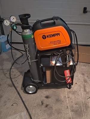

Edellisesta hitsikoneen ostosa alkaa olla n 30v niin houkuttelin velipojan kimppaan ja päivitettiin hitsikalustoa Weldmac:sta Kemppiin 8)
Samaan konkurssiin tuli laitettua teflon putki yms. alumiinin hitsaamista varten.

Ennen uuden hitsauskoneen sisäänajoa piti rälläköidä mätää peltiä tieltä pois :)

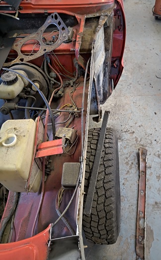

Aloitettiin apumekaanikon kanssa kuskinpuolelta.
Kaikkea sontaa oli kertynyt vuosien saatossa koloihin.
Lisää rälläkkää ja johan rupeaa ehjää peltiä löytymään :P
Ankaran mittailun ja pähkäilyn päätteeksi liimattiin mig-liimalla korjauspala paikoilleen.

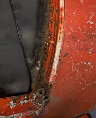

Oven ja tuulilasin kohtaamispaikassa oli kolme peltiä päällekkäin, ja väliin oli päässy vesi joskus :x
Tämä kohta vaatii lisää leikkelyä ja kerrosleipomista :peukku:

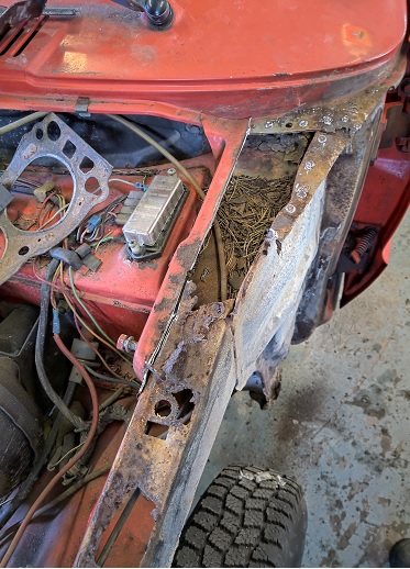

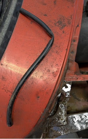

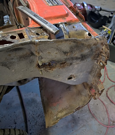

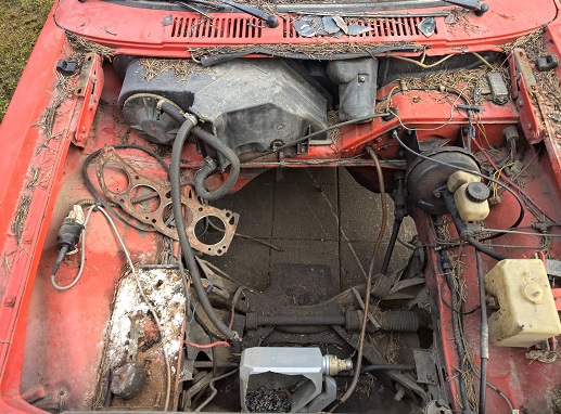

Apukuskin puolella samat leikkelyt mutta tuli otettua enempi huonoa peltiä pois heti aluksi. Paljastuneesta reiästä näkyi letkunpää :seko:
Lähti ihan vetämällä pois, eikä hajuakaan mihin tai mistä minne menee...
Jos se on tuuletusritilöiden vedenpoisto, niin on ollut kotelossa vettä jo uudesta lähtien. Letkun pää oli nimittäin ylös kun sen pongasin :seko:

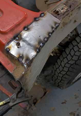

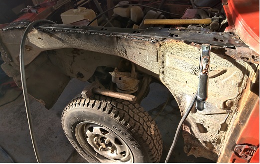

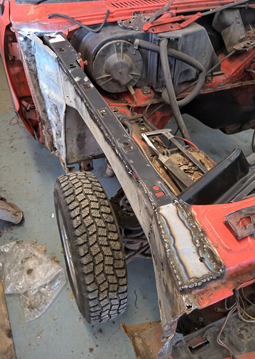

Etuosasta löytyi myös peltiä vaativia kohtia
Korjauspeltia asemoitiin tovi ja paikan löydyttyä, laitettiin mig-liimalla kiinni, kuin myös etunurkan reikään korjauspala hepeillä kiinni.

Oiskohan ollu tuulilasin alakulmassa olevan vedenpoistoreiän letku
kankkis kirjoitti: ↑18 Huhti 2022, 22:59 Oiskohan ollu tuulilasin alakulmassa olevan vedenpoistoreiän letku
Se voi olla, pitää yrittää löytää jostain kohta mistä on karannut.

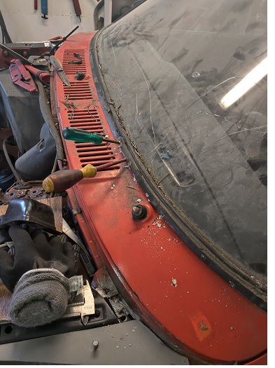

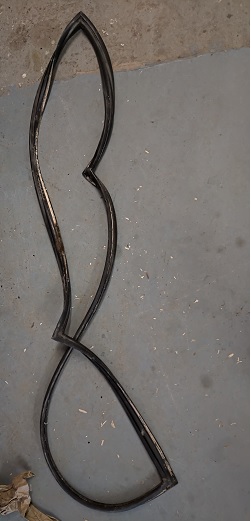

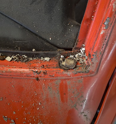

Juhannuksena oli senverran joutilasta aikaa että tuli purettua tästä tuulilasi pois. Vanhaa lasia ei tullut säälittyä, tiivistettä niinkin :lol:
Muutama yllätys löytyi tiivisteen alta.
Tiivisteen alla oli valkoista töhnää, luultavasti lisätiivste tavaraa :shock:

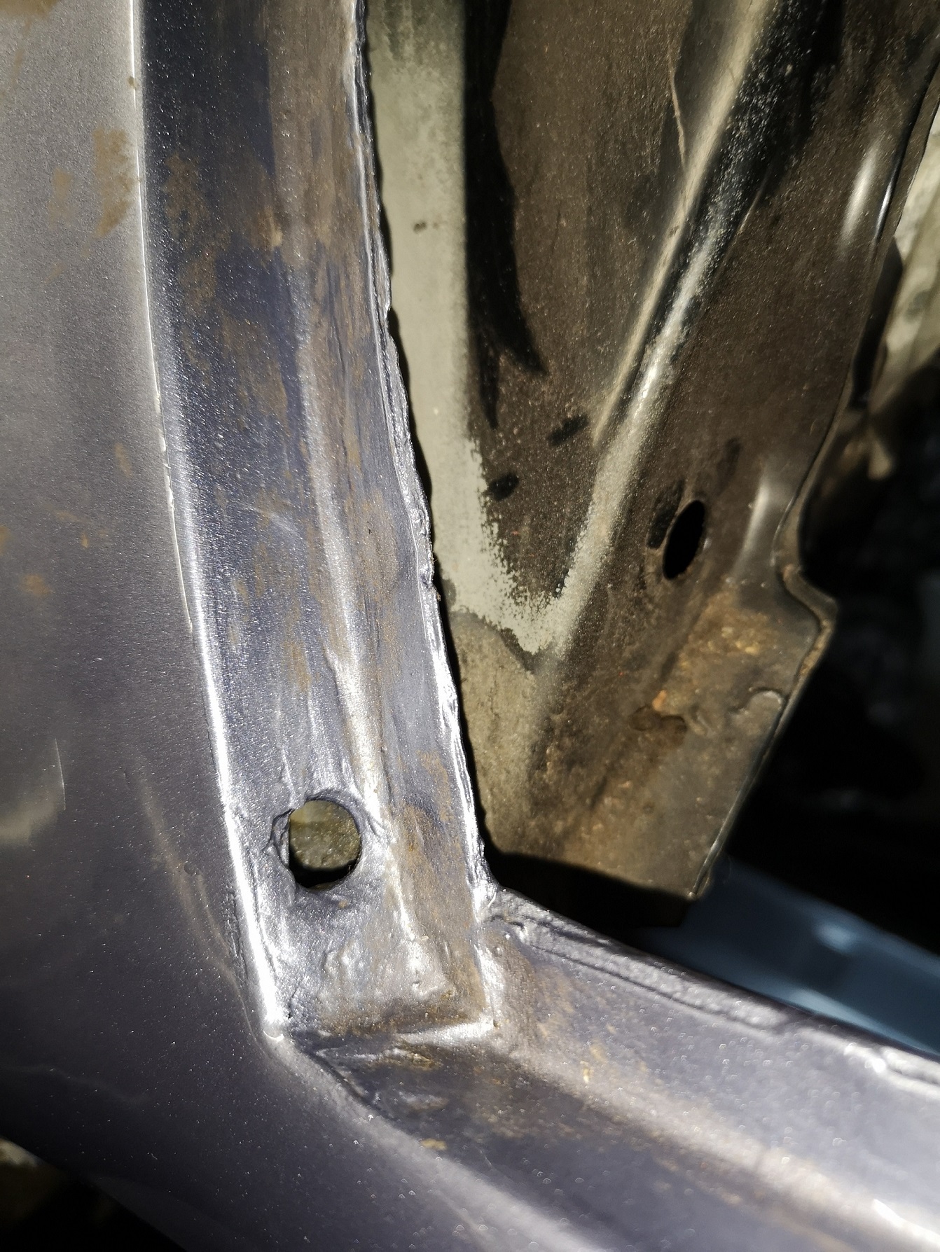

Kuskinpuoli alareunasta oli OK, vaikka reikä oli mössöllä peitetty.
Vastaavasti apukuskin puoli ei ollut :x
Tässä vaiheessa on nurkkiin sivelty fosforihappoa

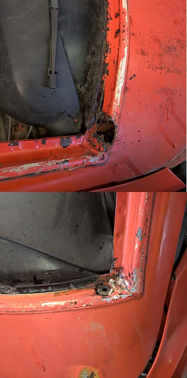

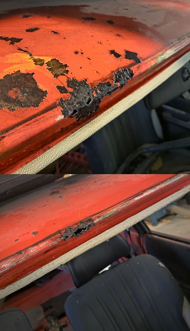

Myös ikkunan yläreunasta löytyi peltiä vaativia kohtia pari kappaletta :shock:
Myös näihin tuli siveltyä happoa.
Tuollaiset ikkuna nurkka kohdat on tosi ikäviä.

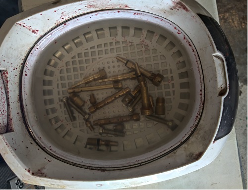

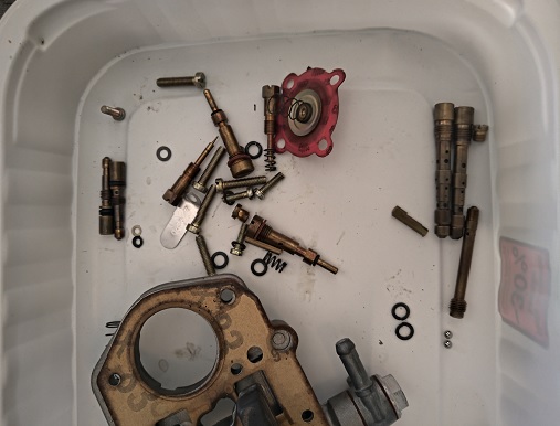

Nuoriso pääsi tutustumaan DRLA sielun elämään purkamalla ja pesemällä ultraääni pesurissa irto osia :)
10 min x2 lämpimän pesun jälkeen oli messingissä väri vaihtunut :shock:
Pesun jälkeen kaasari takaisin kasaan, heti kasaamisen jälkeen rupesi löytymään ylimääräisiä osia lattialta :shock:
Kyseessä oli prikka+o-rengas. Nämä tuli laitettua mutu:na imusuuttimen alle, oli ainut paikka mihin mahtuivat 8)
Asia jäi senverran vaivaamaan että ankaran kuuklettelun tuloksena irtohilppeet oli tyhjäkäynti neulojen tiivisteet. Pitää purkaa kaasari ja laittaa oikeisiin paikkoihin osat.
