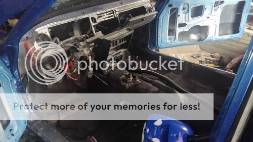

Jotain tullut taas kasattua, kaikki sähkötkin sain viimein toimimaan. Ens viikolla pitää käydä puuttuvia osia hakemassa niin sais sisustan kokonaan kasaan. Keskikonsoli pitäisi jostain hommata tai tehdä että saisi päävirtakytkimen ja lisämittarit siihen kiinni. Käyköhän mk3 taunuksen keskikonsoli tähän? Lukoton perä pitäisi jostain saada, mutta taitaa katsastus mennä ens kesän puolelle jos silloinkaan leimakuntoon saa niin eipä sillä ole kiirettä. Molempiin putkiin laitoin ohc taunuksen vakiopöntöt, jospa olisi nyt vähän hiljaisempi ajaa.

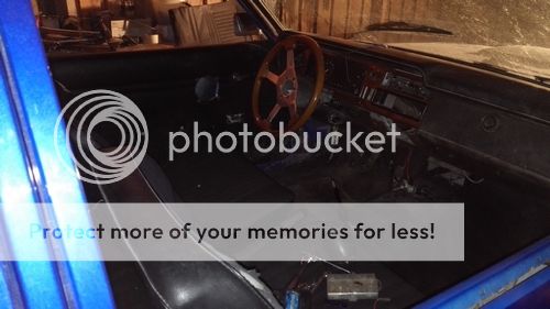

Komeee ratti sulle on, onko oikeeta puuta vai muovia. Oon nähny yhdessä volvossa tollasen puisen meinaan!
Re: Coupe 1975 V6 ja 4d 1973
Oikeeta puuta on, keskiosa oli alunperin mustaks maalattua alumiinia. Kiillotin niin tuli ihan hyvän näkönen. Saattaa olla vaikka volvosta kun tuli tuon coupen mukana tuo ratti ja muutakin volvon osaa.

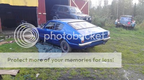

2.8 laitettu pukin nokkaan ja nurkissa pyöriny 2.6 keulille niin pääsee kesän ajamaan. 2.8 tulossa billet imusarja, 3x weber idf. Kuva viime kesältä.

Oletko jo ostannu sen 3 x IDF imusarjan ja kaasarit? Mulla on semmoset uudet ylimääräisenä.A.P kirjoitti:2.8 laitettu pukin nokkaan ja nurkissa pyöriny 2.6 keulille niin pääsee kesän ajamaan. 2.8 tulossa billet imusarja, 3x weber idf. Kuva viime kesältä.
