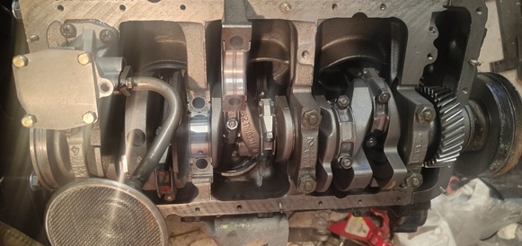

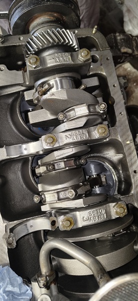

Öljypohja lähti helposti, oli jäänyt edelliseltä kasaajalta liimat ja tiivisteet pois :o

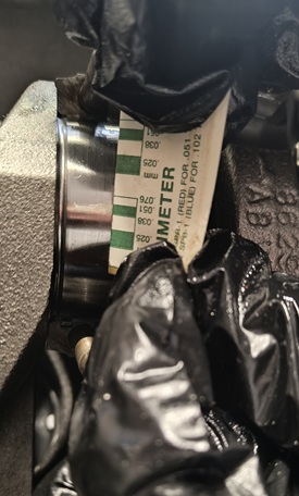

Muutamaa laakeripukkia tuli käytettyä irti ja plastigaukella välyksiä ihmeteltyä.

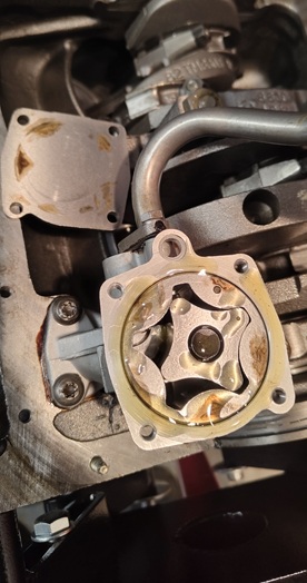

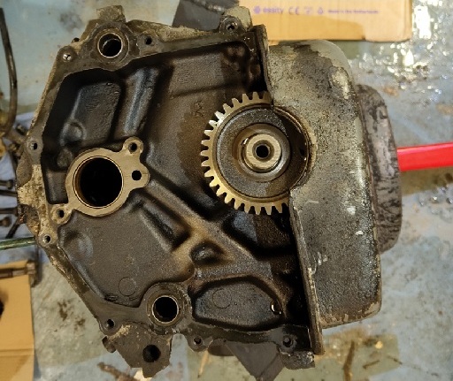

Öljypumppua oli aikaisemmin käytetty pois, väliin oli jotain liimaa laitettu. Myöhemmin selvisi että käyttöakseli tulee ylös asti, vissiin kasatessa jäänyt akseli pois ja tiputettu yläkautta takaisin, puuttui nimittäin akselilta prikka :P Tässä pumpussa oli pisteet roottoreissa samalla puolen.
Porakoneeseen rakentelin ruuvipenkissä vasaralla 10mm hydrauliputkesta käyttöakselin jatkon 8)

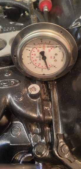

Ja öljynpaineet pysyi samana kierroksista riippumatta :cry:
Yksi bar oli maksimi, remppaoppaan mukaan barin verran tyhjäkäynnillä ja 2000 rpm ja ylöspäin yli 2 bar.

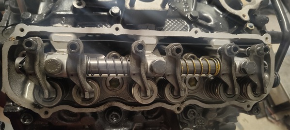

Seuraavaksi venttiilikoppia pois, toisella puolen oli yrittänyt nousta öljy keinuvipuakselille. Toinen puoli oli vielä kuivempi.
Laitoin ensin 1.5 litraa öljyä mutta pumppu repi ilmaa hetikohta kun lähti nostamaan. 2.5 litraa kun laittoi loppui ilmaongelma. Sivuhuomiona makita tykkäsi lämmetä kohtuu nopeasti pumppua pyörittäessä :mrgreen:
Oma arvaus olis että nokan laakerit ei ole linjassa, mutta tämä selvinne kun purkaa syvemmältä :roll:
Äkkiä tämä homma laajenee :seko:

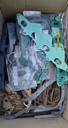

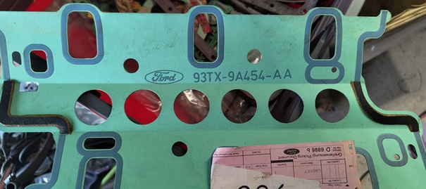

Työkaverilta kuulin vinkkia harrastajasta jolla oli mahdollisesti Ford:in tiivisteitä V6:een. Ja olihan niitä, kun hinnasta päästiin sopimukseen laatikko vaihtoi omistajaa :mrgreen:
Kaiken CVH ja Zetec juttujen seassa oli myös 2.8 litraseen sopivaa tavaraa :D
Vesipumpun, jakopään ja öljypohjan tiivisteen osia oli kanssa mutta kaikki kumiin viittava oheistavara oli aikanaan jäänyt matkasta :x
Taisi siellä olla Caprin 3.0 sopivia venakopan tiivisteitä olla jokunen-
Ei ihan kaikkia koodeja Google lens tunnistanut mutta yllättävän hyvin löytyi tiivisteissä olleille numeroille vastaavuudet :peukku:

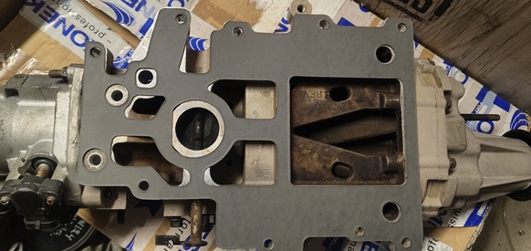

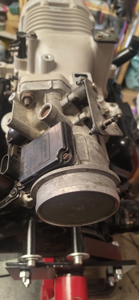

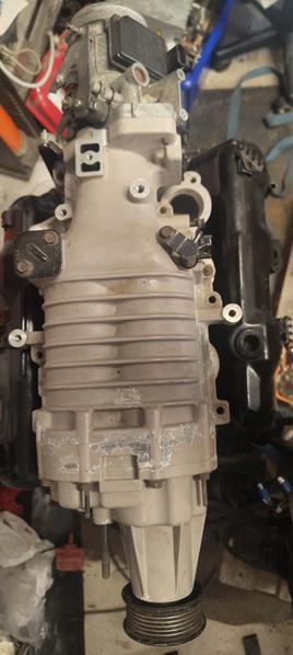

Sitten tuli nakattua Eaton koneen päälle ja alustavia ihmettelyjä painekotelon suhteen.
Kovin on pitkänlainen takapäästä tosin ainahan voi laittaa ilmanputsarin radion tilalle :mrgreen:

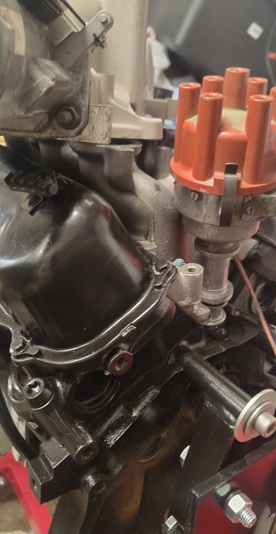

Bankkuversion jakaja ei mahdu EFI:n imusarjan kanssa :x
Kärkijakajan runko mahtui vielä huonommin :cry:
Pitäisi olla toooosi pitkällä rungolla varustettu jakaja. Sultsi ratkaisi asian aikanaan sorvaamalla jakajaa ja laittamalla 4.0 version lukukikkareen akselin päähän.

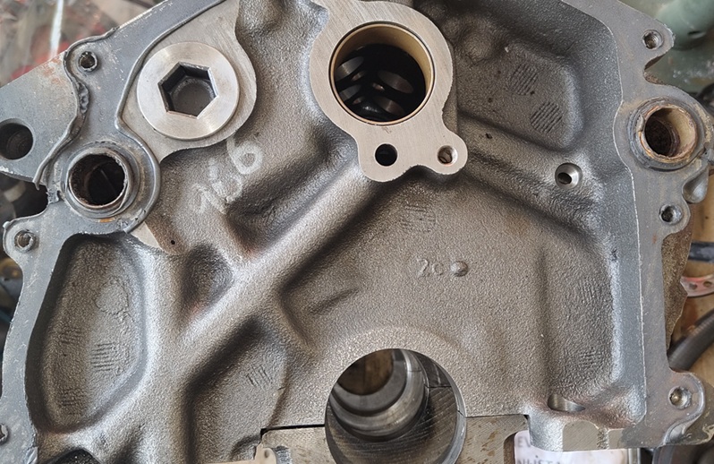

Ekaa konetta purkaessa mietin pensapumpunkäyttöakselin kanavassa ollutta koneistusreikää :roll:
siviilimallin 2.8:ssa ei ole koko reikää kyseisessä kanavassa :o
Tuo kanava on heti suodattimen jälkeen ja moinen reikä minusta aiheuttaa paineenlaskua :club:
Pitänee tutkia onko muissakin ko. reikä ja kokeilla kierretulpalla tukkia.

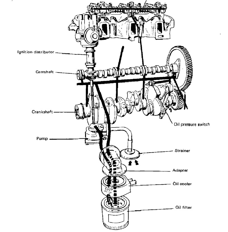

Ei kai tuolla reijällä ole mitään väliä vaikka oiski. Mulla ei ole omassa motissa ees sitä tankoa paikallaan, ei oo vaikuttanu millääb lailla ö-paineisiin. Jos tuo reikä on lisä voitelun takia bankuissa ku lortta pohjassa möyritään
Mitä olen tähän asti purkanut eri moottoreita, niin niissä ei ole ollut suoraa reikää öljykanavaan. Öljy poistuu laakereiden ja työntätankojen/nokka-akselin laakereiden kautta.
Piti oikein remppaoppaasta tarkastaa voitelukohta ja siinä ei puhuttu extravoitelusta mitään.
Liitteenä kuva öljynkierrosta colognen v6:sta. Nokka-akselin käyttörattaalle on porattu kanava voitelua varten mutta päässä on n. 1mm reikä mistä öljy suihkuaa suoraan hampaisiin.
Ajattelin tukkia reiän, jos se löytyy rassattavana olevasta koneesta ja katsoa löytyykö öljynpainetta :D
Tuli käytettyä jakopään koppaa pois ja purettua nokka-akselin ratas pois. Eikä alta löytynyt ylimääräisiä reikiä :cry:
Pitää etsiä syytä öljynpaineen puuttumiselle syvemmältä konetta jossain vaiheessa.

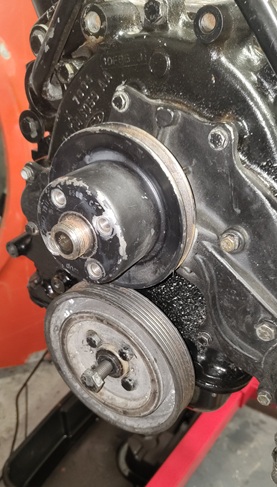

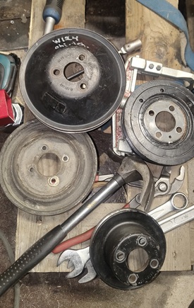

Paketti kasaan vanhoilla tiivisteillä ja ihmettelemään hihnapyörä ropleemaa.
Romikselta löytyi mb 124 ohjaustehostimen pyörä ja psa konsernin kampiakselin pyörä :shock:
Näistä mb pyörä oli hukka ostos mutta psa versiosta saanee sovitettua kampuran päähän pyörän. Pitää metsästää lisää rattaita jostan :kylse:

Tuli tehtyä hihnapyörään uusia kiinnitys reikiä, kohdistusreikä teetätti ja piti jo tasapainotuksen nimissä vaihtaa puolta 180 astetta :x
Laturi pitänee hakea motonetista, rellun valikoimasta näytti löytyvän järkevällä kiinnityksellä oleva 120a versio.
Vesipumpun orkkis pyörään ajattelin kokeilla sorvauttaa rinkulan päälle ja laittaa hihnan selkäpuolella pyörimään :roll:

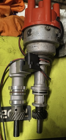

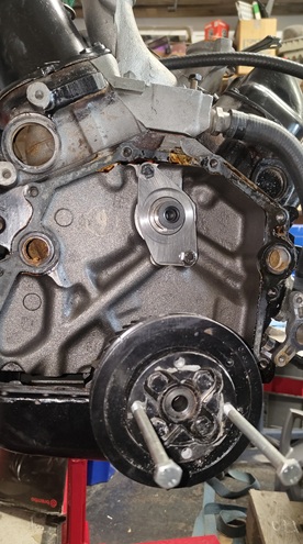

Virranjakajan tilalle 4.0 v6 asentotunnistin. Tästä oli tiedossa että hammasrattaan kanssa tulee ongelmia. Onhan kysessää ketjukoneen versio. Myös öljypumpun akseli on erilainen. Orkkis on 6-kanttinen ja 4.0 on joku Torx sukulaisen näköinen.
Mutta eiköhän tuosta saa tehtyä sopivan kikkareen :D
Toinen ihmetyksen aihe oli Eaton tiiviste, oldsmobile 98 3.8 supercharged versio tuli tilattua ja se ei ihan minusta ole oikea :x
Tuli ihmeteltyä rokkiauton valikoimaa ja tämä nyt vaikuttas olevan lähimpänä sopivuudeltaan :shock:

Vesipumppuun tuli tilattua turhaan 4.0 version hihnapyörä :cry:
Jos pistää pumpun pyörimään selkäpuolella, sehän pyörii väärin päin :roll:
Mutta kyllä tämä tästä :mrgreen:
Koskaan nähny moniurahihnaa näissä laitteissa :O, ainakaan tehtaan tekemää.

Tuota moniura hihna muutosta pittää itekki fundeerata miten sais toteutettua ku saapi sen 2.8 mosan hajettua. Laturi mulla oiski jo valmiina, se on lähtösin letukan lt1 motista ja 120 amppeerinen ja siinä ois moniuraremmille hihnapyörä

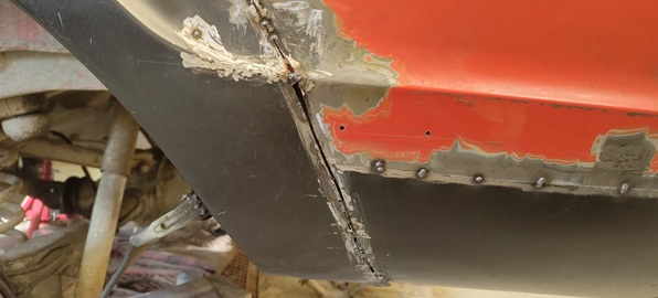

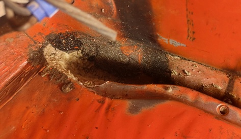

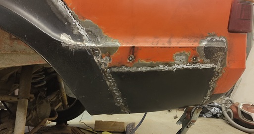

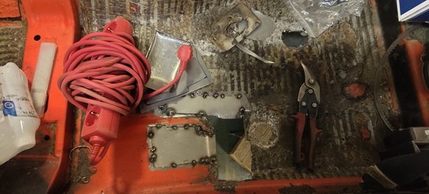

Lomalla oli aikaa hitsata peltiä koriin :shock:
Takanurkka tuli leikattua auki ja väännettyä saumoja ulommas. Hivenen kasvoi hitsattava rako :x
Välistä piti kaivaa urtsua takanurkista vähemmäksi, olihan pirun itaraa hommaa imurilla ja rautasahan terällä kaivaa pois :roll:
Olisi jälkiviisana pitänyt leikasta reilummin peltiä saumasta veke ja peltiä väliin. Nyt tuli yritettyä hitsata rakoa umpeen ja se teetätti :x

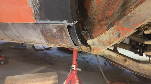

Nuoriso hitsaili penkinalustaa uusiksi, hivenen pitää vielä paikkailla.

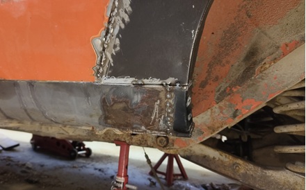

Takahelmaa tuli ihmeteltyä myös ja aikansa kun ihmetteli, tuli keksittyä korjauspala nurkkaan :mrgreen:
Takapäähän tuli taiteiltua takanurkan hukkapalasta korjauspala :) On takanurkan kaarenpuoleinen pala nurin niskoin käännettynä.
Tuossa joutuu vielä panostaan kun tuli leikattua kaaran korjauspalasta sisäänpäin kääntyvä lipare veke kaaren asennuksessa :soo:
