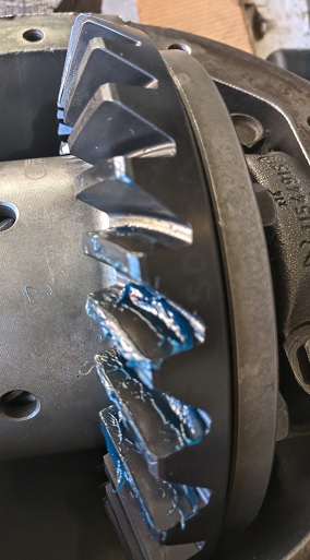

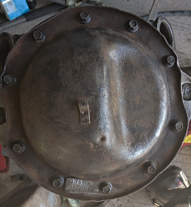

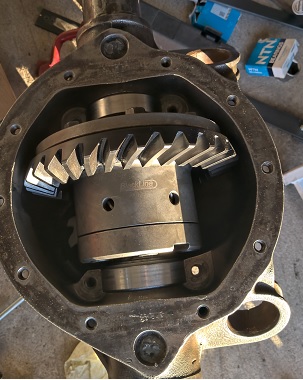

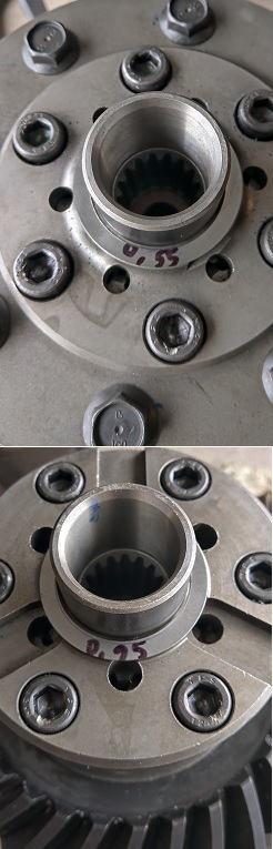

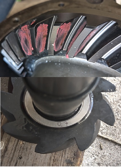

Hivenen oli tiukka takoa lukkomurikka uusilla laakereilla paikoilleen mutta meni paikoilleen ja hammaskuvio kaipasi hivenen huomiota :shock:

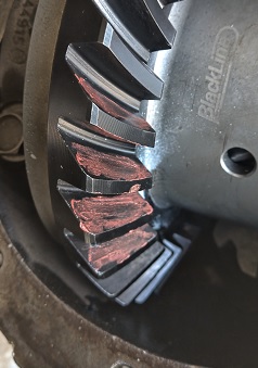

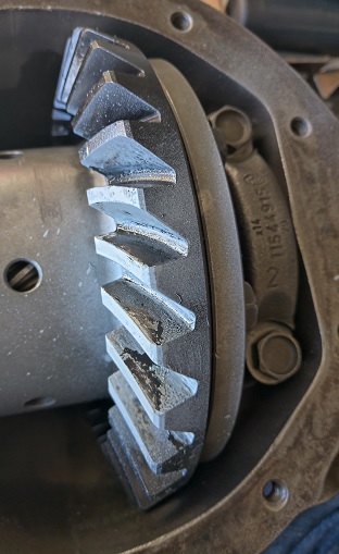

Ensimmäisessä on sinistä vaseliinia kertomassa hammaskuviosta.
Tämän jälkeen korvasin harmaalla pohjamaalilla vaseliinin ja kuvio selkeni :)
Eli piti siirtää lautaspyörää lähemmäs murikkaa, tämän jälkeen homma kusi totaalisesti :evil: Apumekaanikko pyöritteli perämurikkaa käsissään ja ruvettiin tinkaamaan mihin päin sitä siirretään. :kylse:
Siirrettiin sitten shimmi lautaspyörän puolelta toiselle puolen ja perä kasaan. Ja jumiinhan se meni. Seuraavaksi lautaspyörän puolelta pikkusen ohuempi shimmi takaisin, ja jumiin meni kasatessa. Kolmannella kerralla edelliset simmit takas ja perä kasaan, laakerit kun sai pohjaan niin jumiin taas :seko:
Siihen jäi saamaan valohoitoa.
Saunan päälle oli aikaa miettiä ropleemaa ja siinä taisi käydä niiin että laakeri/shimmi paketit taisi mennä ekalla kerralla ristiin, ei se muuten noin jumissa ole. Vaikka laakerin sisä- ja ulkokehät tussilla merkattiin, niin murikan tussimerkki katosi ekassa asennuksessa ja se sitten kostautui.
Jatkuu seuraavassa jaksossa :)

Mun silmään näyttäs että tarvii pinjonia sisäänpäin ja vastaavasti lautasta kauemmaksi
Tuli otettua vanhat mutkaiset shimmilevyt pois ja laitettu uudet, tällä kertaa oikeille puolille :)
Arvalla laitettu nippu antoi kohtuullisen tuloksen muttei kerralla kohdalle :oops:
Eli lisää säätöä tiedossa, pitää käydä ostamassa lisää levyjä jos ei vanhoja saa suoristettua. Vetorattaan alla taisi olla +0.2 levy ja sille kaveriksi ööää 0.1 :heh:

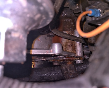

Moottorihan lähti pienellä lisähuikalla kaasariin käyntiin. Seuraavaksi huomio kiinnittyi kasvavaan öljylammikkoon lattialla :kylse2:

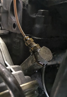

Vikahan paikallistui öljynpainemittarin putkeen.
Tämän irrottaminen ei poikennut pumpun vaihdosta muutenkuin että sai selällään maata lattialla :)
Aikansa nysvättyä osat oli koneen kyljestä kourassa ja viaksi paljastui haljennut putki.
Tämä oli helppo fiksata prässäämällä helmiliitos auki 3mm terästapilla ruuvipenkissa. Tosin lämmittelin eka liittimen ettei tule kylmämurtumia.
Putken päälle tuli verkkosukkaa aluteipillä vahvistettuna, josko se kestäisi pakoputken vieressä paremmin.

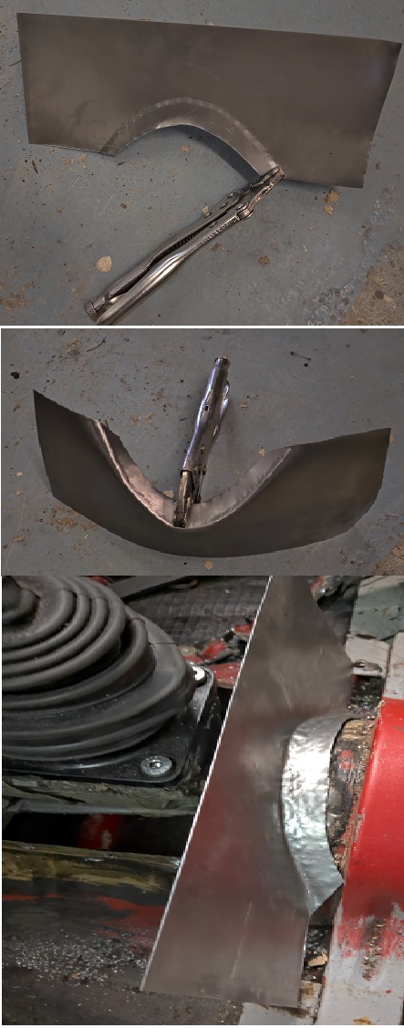

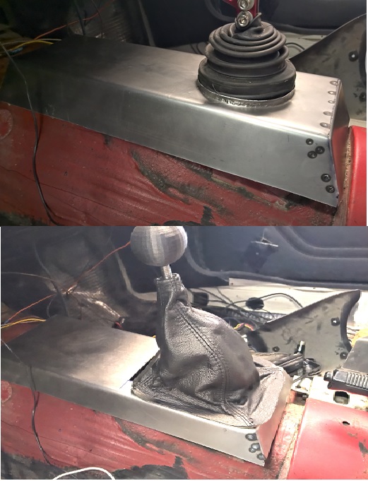

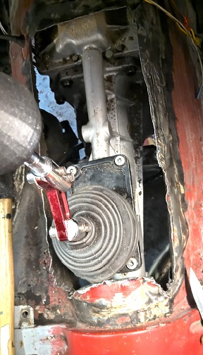

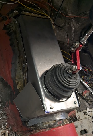

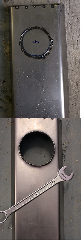

Konehuoneesta oli aika siirtyä kabiinin puolelle. Ensimmäinen kardaanin suoja tuli muotoiltua rälläkälla ja 22 lenkillä. Vaihdekeppi suojineen mahtui reiästä pihalle ja jäi kaulus mihin kiinnittää ulommainen suojapussi.
Toinen versio tuli vain rälläköityä, mittailujen jälkeen aukona paikka löytyi.
Pikkusen pitää peltisoiroa lisätä, jos ei orkkis rungon taivutus onnistuo suojaa myötäileväksi.

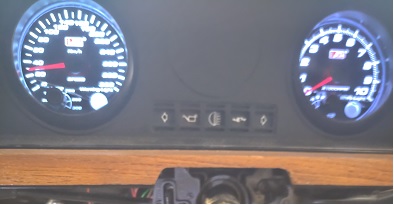

Lisäksi tuli ihmeteltyä nopusmittarin toimintaa, tai sen puutetta. + ja - johtojen kääntäminen ei vaikuttanut mittarin toimintaan. Amerikan-Joen sivuilta löytyvän ohjeen mukaisesti yritin saada selvää yleismittarilla tuleeko anturilta AC:ta. Ainut että +20 vuotta vanha bilteeman automittari ei ymmärtänyt AC:ta ollenkaan ja seuraava vitosen yleismitttari lähti AC puolelta 200V, niin lukemat jäi saamatta. Piti olla 20 VAC lukemiin pystyvä mittari.
Lisätään ihmeteltävien juttujen listaan :)

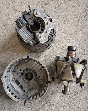

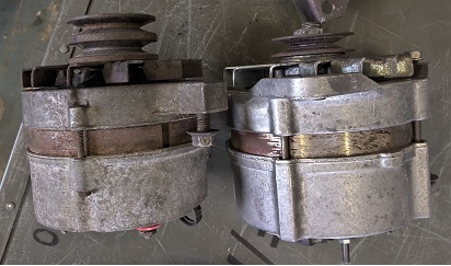

Irrottelin myös viikonloppuna laturin ja rakentelin ruuvipenkkiin testipenkin. Riittävä määrä piuhoja ja akku kiinni. Ainut mitä sain aikaan akkukoneella pyörittämällä oli 0.8V :x
Siitä vehje osiksi ja äkikseltään tuomio on loppuun kuluineet hiilet, eikä kollektorin kaulakaan uudelta näyttänyt :club:
Aikani haettua hiilipakettia intervepistä, se taitaa olla --> SÄÄDIN NISSAN L180G-63401. Tosin ensin pitää kokeilla vaihtaa pelkät hiilet :D
Peräremontti kaipaa edelleenki lisää säätölevyjä, orkkislevyt on senverran mutkilla että ovat roskiskamaa.
Laturi projekti otti aikalisän, hiiliä ihmeteltyä ja mitailtua päättelin ettei hiilien vaihto auta :x
Yllättävän kalliita moisen japsien tusinalaturin osat. Jätetään laturi asia hautumaan ja kokeillaan eiko bossilainen muka oikeasti mahdu koneen kylkeen :P

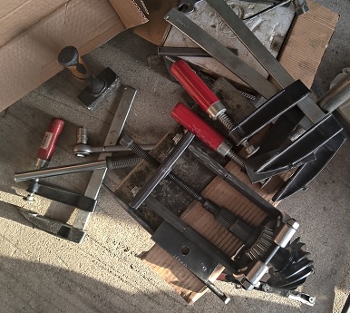

IKH:n laatukampe antoi vain periksi. Ensin katosi kiristinruuvin päässä oleva kuula pölynä takavasemmalle, seuraavaksi ruuvin pää levesi ja rupesi vetämään ulosvetäjää vinoon. Tämä tuli korjattua hiomamalla penkkihiomakoneessa pää suoraksi ja poraamalla 4.5mm reikä mihnn vasaroin M5 pidätin ruuvin. Tämä viritys esti pään karkaamisen akselin päästä. Seuraavaksi alkoivat leukojen pidätin ruuvit taipua räikkään lisätyn jatkovarren ansiosta :shock:
Tämä aiheutti ihmettelyä ja lopputulema oli että 3 kpl isoja ruuvipuristimia ja random teräspalasia sisäpuolelle tueksi. Velipoika räikä jatkovarren päähän ja itse pitämään vekkarilla möykkyä paikoillaan. Laakeri lähti komealla pamauksella liikkeelle ja ylimääräset tuet tippui lattialle :peukku:
Laakeri oli loppuun asti tiukka mutta irtosi lopulta :)

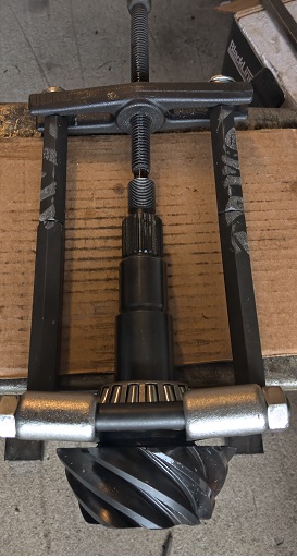

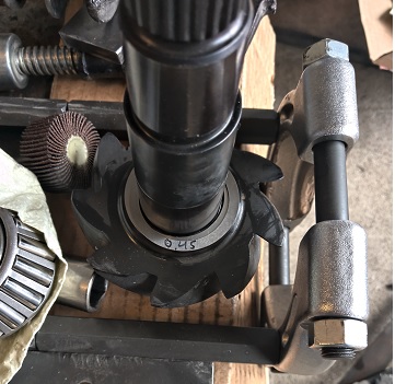

Mulla on samanlainen ulosvedin, en saanut sillä pinionin laakeria irti joten käytin siitä tuota laakerin alle kiinnitettävää osaa ja painoin prässissä laakerin irti
taunus 78 kirjoitti: ↑09 Touko 2021, 13:27 Mulla on samanlainen ulosvedin, en saanut sillä pinionin laakeria irti joten käytin siitä tuota laakerin alle kiinnitettävää osaa ja painoin prässissä laakerin irti
Hyvä kikka, pistetään muistiin vastaisuuden varalle :)
Perän laakeria tuli avarrettua virsikirjalla ja pikku lämmittämisellä suorastaan holahti paikoilleen. Lisäsin 0.2 lisun entisen lisäksi ja mittasin paketin paksuudeksi 0.45 :shock:
Laturin vaihto rojekti ei edennyt suunnitellusti. Konehuoneeseen ei edellenkään mahdu nykyisellä syylärillä koneen viereen laturia. Tai no, Motorcraftin 1G malli menee mutta vaatisi ulkoisen säätimen ja ne on silleen "out of season" :mrgreen:
Vasemmanpuoleinen on Motorcraft ja oikea perinteinen 70A Bosch.
Senverran tuli vaihde päällä moottoria käytettyä että selvisi toimiiko laatikon pulssi anturi. Ja korotetulla tyhjäkäynnillä tuli noin 5v vaihtosähköä pihalle :)
Pistin kyselyä Autogaugelle nopeusmittarin syömästä signaalista mutta vastausta ei ole näkynyt vielä :x

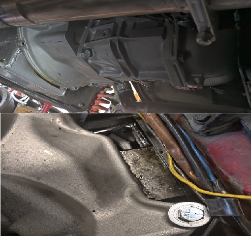

Peltisaksien löydyttyä aukaisin hivenen kardaanitunnelia, saattoi tulla pikkusen liioteltua :P
Eiköhän tuohon jotain peittoa tule. Tunnelin lisäksi puuttuu laturi, lukkoperä, sekä toimiva nopeusmittari, mutta muuten olisi konttorille vientiä vaille.

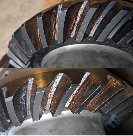

Laakeri meni nätisti paikoilleen pikku lämmittämisellä ja koe kasaamisen jälkeen tuomio oli, että liian vähän lisuja lisäsin :seko: Joten laakeri pois ja loppujen lopuksi sinne meni 0.7mm edestä peltiä väliin.
Tämän jälkeen ei menny niinkuin trömpsöössä. Ekalla kerralla tuli lämmitettyä liian vähän laakeria ja jäi jumiin akselille. Sitä pois ottaessa tuli sössittyä 0.1 simmi rupelille. Toisella kertaa loppui kaasu lämmittimestä ja jäin 5mm vajaaksi että olisi laakeri mennyt pohjaan :x akseli lämpesi operaation yhteydessä sen verran ettei oikein paljaalla käsillä pitkään pidellyt.
No loppuhan menee hakkaamalla ja niin meniki :oops:
Paitsi että rullien häkki suuttui ja lähti pois paikoiltaan, siinä sitten vaseliinilla rullia liimatessa häkkiin paikoilleen, tuli jo mieleen ettei voi onnistua. Mutta niin vain jo kolmannella kertaa sai paketin kasaan ja lukkomutterin kirittyä. Krymppiholkit meinasi loppua kun kiritäminen oli sellainen taitolaji ettei ihan menny oikeaan kireyteen ykkösellä. Kiertomomentiksi tuli 0.3 kg ja sillä mennään :peukku:
Hammaskosketus näytti kohtuulliselta ja tällä koetetaan onnea toistaiseksi

Välistä kardaanitunnelin aukon peittämistä. Leikkaa ja kokeile menetelmällä rupesi muoto pellille löytymään :)
Työkaluina oli lukkopihdit ja peltivasara. Nämähän ei korvaa oikeita pellin venyttimiä, niin aikaa meni..
Lopputulema oli ihan jees, paitsi...........

Autogaugen asiakaspalvelu vastasi nopeusmittariongelmaan ja suositteli AGGPSCV-II laitetta mittarin taakse. Käytännössä GPS vastaanotin ja siihen muunnospalikka mikä muuttaa GPS signaalin mittarin ymmärtämäksi pulssiksi.
Mittarin säätämisellä ei nopeutta laatikon anturin avulla löytynyt.
Laturi asia ei ole oiken edistynyt, yllättävän vaikea löytää osia moiseen Hitatsiin.
Motonetin valikoimasta ei löytynyt laturiin oikein mitään osia, vaihtolaturia olisi löytynyt tilaamalla :(
Jätetään vielä harkintaan että tilaataanko saksasta halavalla vai motonetistä vähän kalliimmalla.

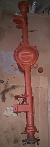

Perä sai pohjamaalia purkista. Vaikeimpiin paikkoihin levittelin pensselillä muuntoainetta.

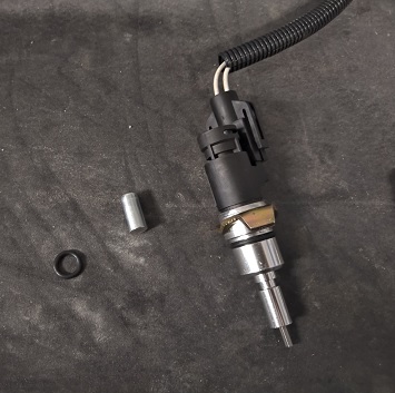

Tuli nysväiltyä tulppa sähköiselle anturille, jolla tukitaan mittarivaijerin paikka.
Kuvassa näkyvä o-rengas on tukena alkuperäiselle ettei pääse nousemaan liian ylös. Tulppa tuli 10mm pultista sahattua kierteettömältä osalta.

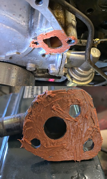

Yksivuoto kohta paikallistui vesipumpun laipan liitokseen, vuoti pultin reikään ja siitä ulkopuolelle.
Tämän tiivistamisen jälkeen vuotaa vielä jonnekkin.

Laturiksi tuli ostettua Denson 70A malli, sille tehdä kiinnike ja yms. Jos sillä saisi latauksen toiminaan.
