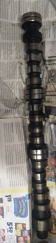

Osakasoja ihmetellessä tuli vastaan käytetty efi:n nokka, josta voisi hiotuttaa remmi koneeseen nokan 8)
Ideana olisi säilyttää imupuolella kayttöauton mukavuus, mutta kuitenkin pakopuolelle enemmän asteita.
Eli imupuolelle: FAST ROAD, kierrosalue 1500-6500 ja asteita 272°
Pakopuolelle asteita 282.
Pitää selvittää firmoja missä moinen hionta onnistuu ja kysellä mielipiteitä :wink:
Jos hiotat, menee hyvä karkaisu. Hiotut noka ei koskaan kestä mitä uusi kestää. Itse ostin KentCamsilta viimeiset V6T21 Colognen nokan ja oli uusi ei mikään hiottu.
Pitää kysyä onko nokkan hiontafirmoilla mitään karkasuja tai muita meneelmiä nokan kovuuden parantamiseksi :roll:

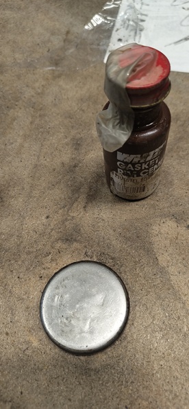

Tuli kasattua kone loppuun ja muistin jopa laittaa nokan päätytulpan lohkon takaosaan :)
Jos ei pidä, niin vuotaa 8) Mutta tuolla Witch:llä on muutama kelkan lohko kasattu ja on hyvin kestänyt koneet kasassa liiman puolesta.

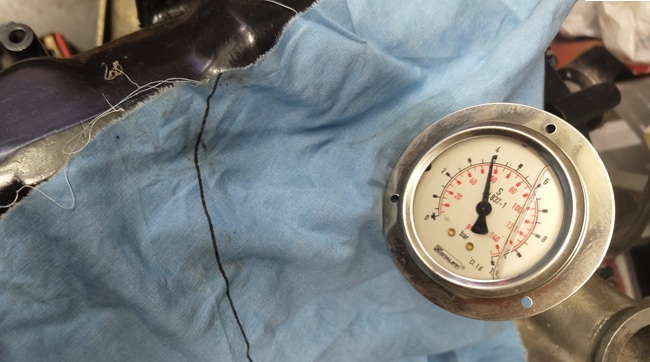

Öljyä koneeseen parilitraa ja pyörittämään öljypumppua porakoneella ja dadaa, öljyn paineet löytyi :peukku:

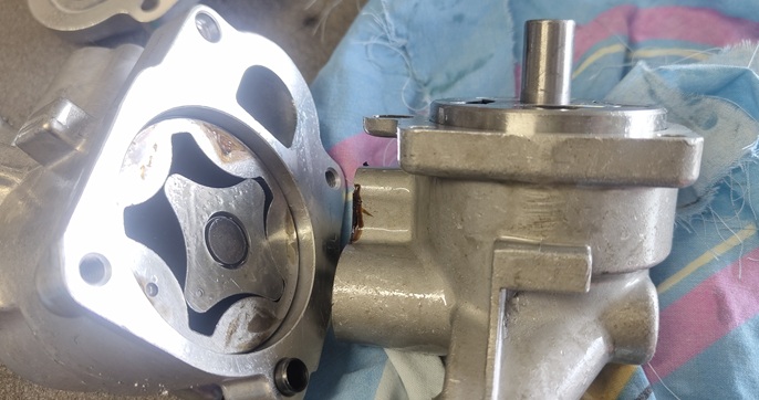

Nyt kun painetta rupesi löytymään orkkis pumpulla, on hyvä sauma pilata söljynpaine kokeilemalla 2.9 v6 pumppua :mrgreen:
Ensinnä piti kokeilla miten sisuskalut pumpuissa sopivat ristiin :oops:
Huonosti, 2,9 pumpun rattaat sen 4-5mm korkeampia :kylse2:

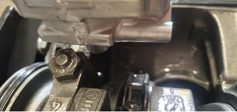

Suravaksi miten uus pumppu istuu lohkoon, käyttöakselin kun hoksasi laittaa oikeinpäin, asennus helpottui huomattavasti. Hyvin jäi rakoja kriittisiin paikkoihin ja öljypohjakin mahtui paikoilleen.
Ainut ongelma on , että on jäänyt tilaamatta öljyn imuputki ja sitähän ei nykyään näppärästi tilata rokkiautosta :seko:

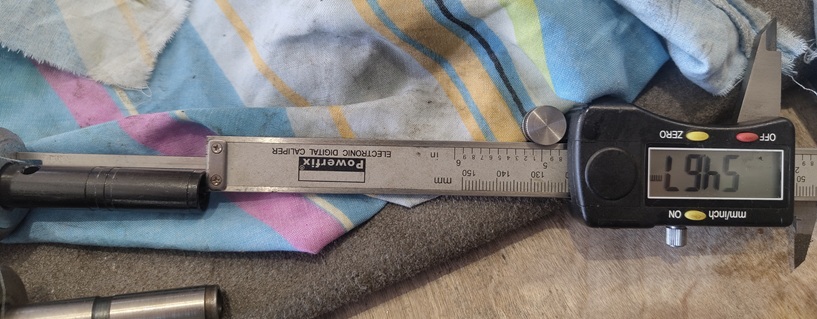

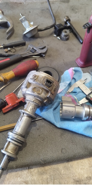

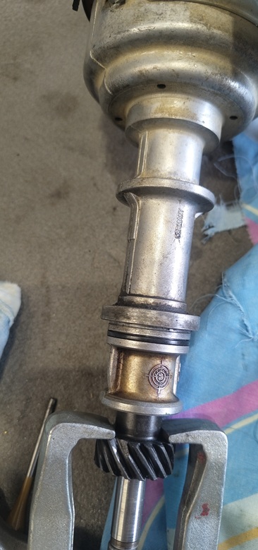

Tämän jälkeen kokeilemaan miten virrajan jakajan korvike mahtuu paikoilleen. Ensimmäinen ongelma tuli liian paksusta akselista minkä pitäisi upota lohkoon. Oli n 0,7mm liian paksu. Suraavaksi purkamaan virranjakajia, 2,9 versio purkaantui nätisti putkisokan irroittamisen jälkeen. Vanhemassa olikin sitten ratas puristus sovitteella kiinni ja paska ulosvetäjä lipsahti ja yhdestä hampaasta palapois :soo:
Pitää kaivaa seuraava potilas ja yrittää siitä saada käyttöratas ehjänä.
Aikansa kun iirroitteli osia, molemmat jakajat oli palasina ja sai ihmetellä miten on tekniikka kehittynyt :D

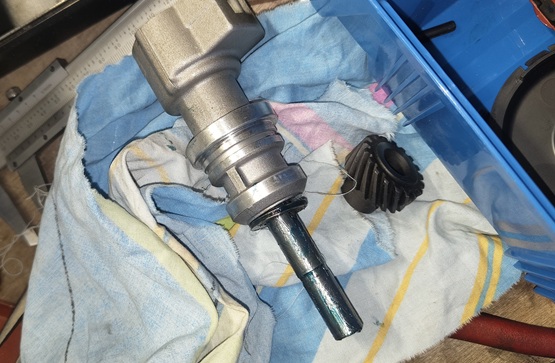

Uudesta kipinän annostelijasta pitää sorvata parista kohtaa akselia. Alapäästä pätkä että mahtuu lohkoon ja käyttörattaan kohdalta että vanhan mallinen ratas mahtuu paikoilleen. Akseli on n 0,5mm liian paksu vanhan mallin rattaalle. Pituus on sama, tehty shimmilevyillä.
Mutta joo, kyllä tämä tästä :)
Sorvari oli saanut akselia ohennettua riittävästi kriittisistä kohdista :D
Sen verran oli käyttörattaassa eroja korkeudessa, että piti jättää alapäästä yksi prikka pois. Saa nähdää vaikuttaako puuttuva prikka mihinkään :shock:

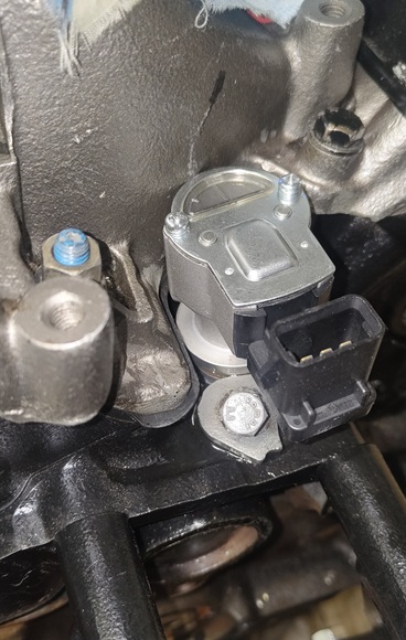

Ettei olisi liian helppoa, torx akselin saaminen jakajan reikään käy työstä. Irtaallaan akselit kyllä mahtuvat toisiinsa.
Kone on vähän kallellaan pukissa ja akseli samoiten, niin ei halua mennä jakajan korvike paikoilleen. Ainakaan ensimmäisellä 20 kerralla :x
Mutta joo, eiköhän siihen jonku patentin keksi.....
