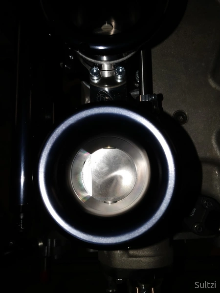

Myin kiinalaiset jenvey kopiot pois ja ostin englannista atpowerin billett rakenteiset akselittomat läppärungot ja heidän tekemä dbw servomoottori jossa pitäisi voima riittää (jenveyn moottori vaikutti tehottomalta). Näiden kanssa imukanavan pituus pitäisi olla 5mm alueella ns. kolmannesta aallon ihannepituudesta, well see :roll:
