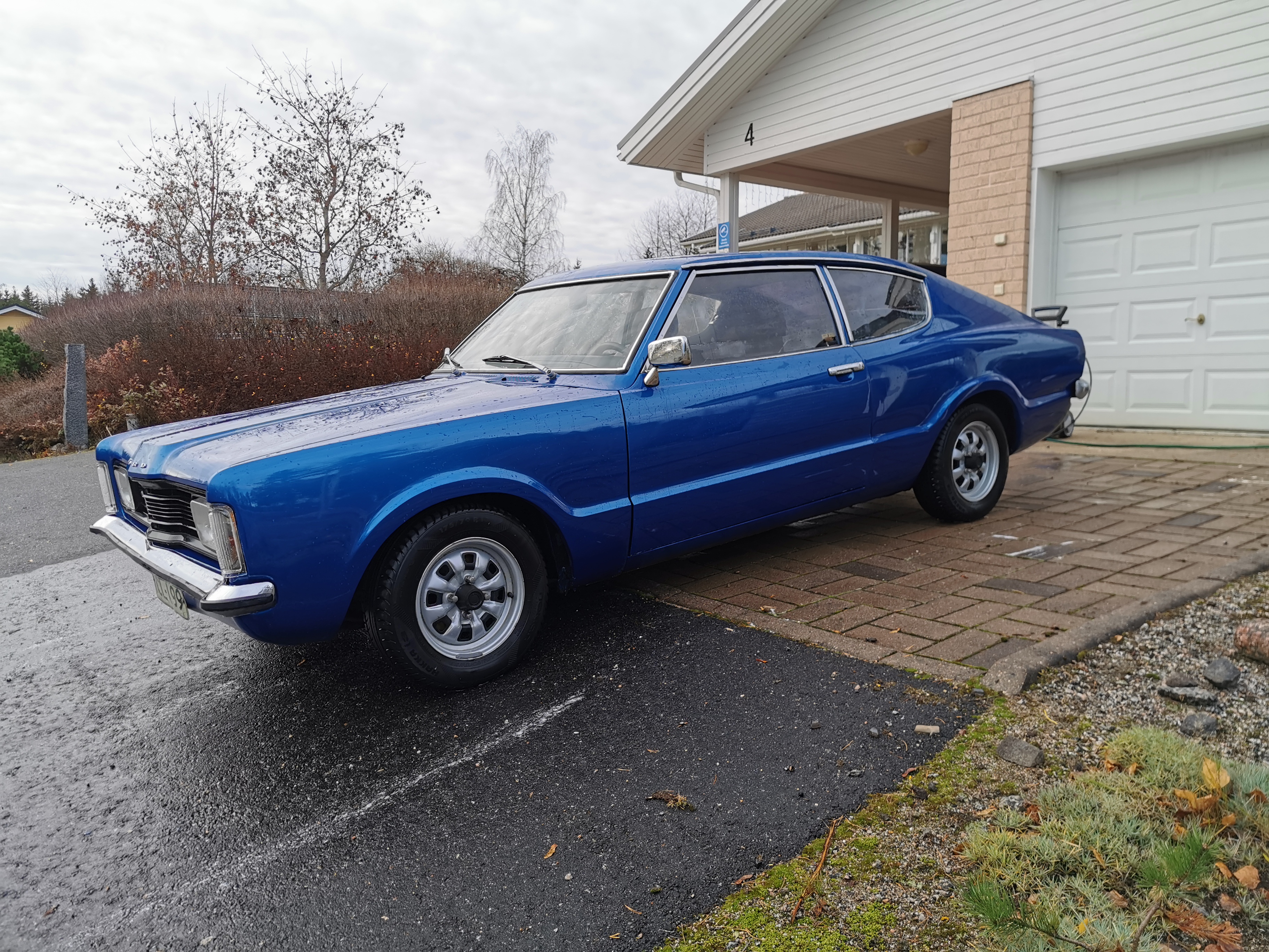

Taunus kuume heräsi jälleen syksyllä 2022, kun möin jenkin pois ja pakko oli täyttää harrasteauton mentävä aukko elämästä niin tämmönen tuli haettua sen kummemmin sitä paikan päällä ihmettelemättä. It is what it is meiningillä hakee, kun sattu päällisin puolin ihan siisti coupe olee myynnissä nettiautossa ja alle 100kilsan päässäkin 🤩 ja mulla on vähän semmonen tyyli autojen kanssa, kun jostain innostuu niin se tulee sit ostettua jos sitä vaivautuu lähteä katsomaan ja niin kävi nytkin 😅 mulla olikin mk2 ja mk3 2oviset sedanit nuorempana kollina ja Coupesta vain haaveiltiin sillon amisaikoina, mutta eihän semmoseen ollu varaa kuitenkaan niin kait se coupekuume tuonne mielensyövereihin on vaan jotenkin jäänyt kummittelee muutamaks vuosikymmeneks. Noh nyt se kuume on poistettu ja hyvä niin 👍 Sen verran koeajolla kyllä huomas, että etujarruissa puoltohäikkää, alusta ihan loppu ja puslat väljät yms. Putki vuotaa ja kaikkea pientä, mutta tuli siinä syksyllä vielä leimattua ja muutaman viikon kerkes ajeleekkin ennen talvea. Leimalla löyty vielä reikä pohjasta ja perä vuotoa yms. Pientä ongelmaa, mutta leima tuli kuitenkin saatua syksyllä ja nyt talvi menee rassaillessa. Auton mukanahan tuli uretaanipuslat eteen ja taakse niin siinähän sitä tän talven tavoitteiksi asettui kaikkien puslien vaihto ja akselistojen osien puhallukset ja maalaukset samalla ja sen YHDEN ruostereijän korjaus 😂 täytyy alkaa tähän sitä rojektia päivittää. Peltitöistä ei itellä kyllä muuta kokemusta kuin mitä telkkarista nähny ohjelmia 😂, mutta muuten kyllä tullut romuja rassailtua elämän aikana. Tässähän on tekniikkana nyt 1600ohc ja ollub1600 alunperinkin ja jossain vaiheessa muutoskatsastetgu 2.0, mutta oli kone kuulemma särkynyt tai jotain ja heitetty 1.6 takas. Laatikko 5v type9 ja lukoton atlas peränä tekniikkaakin tarkoitus päivittää joskus myöhemmin.

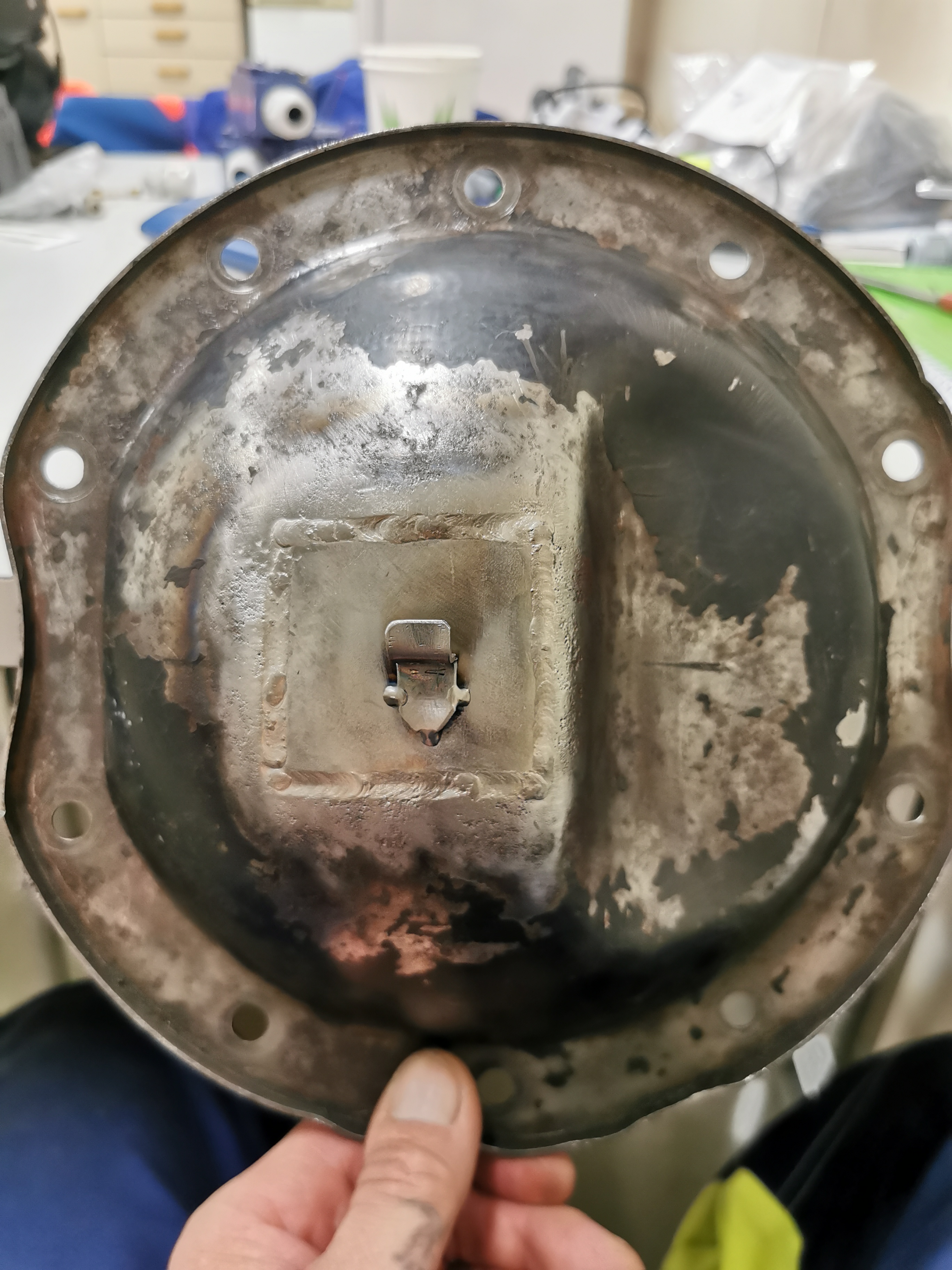

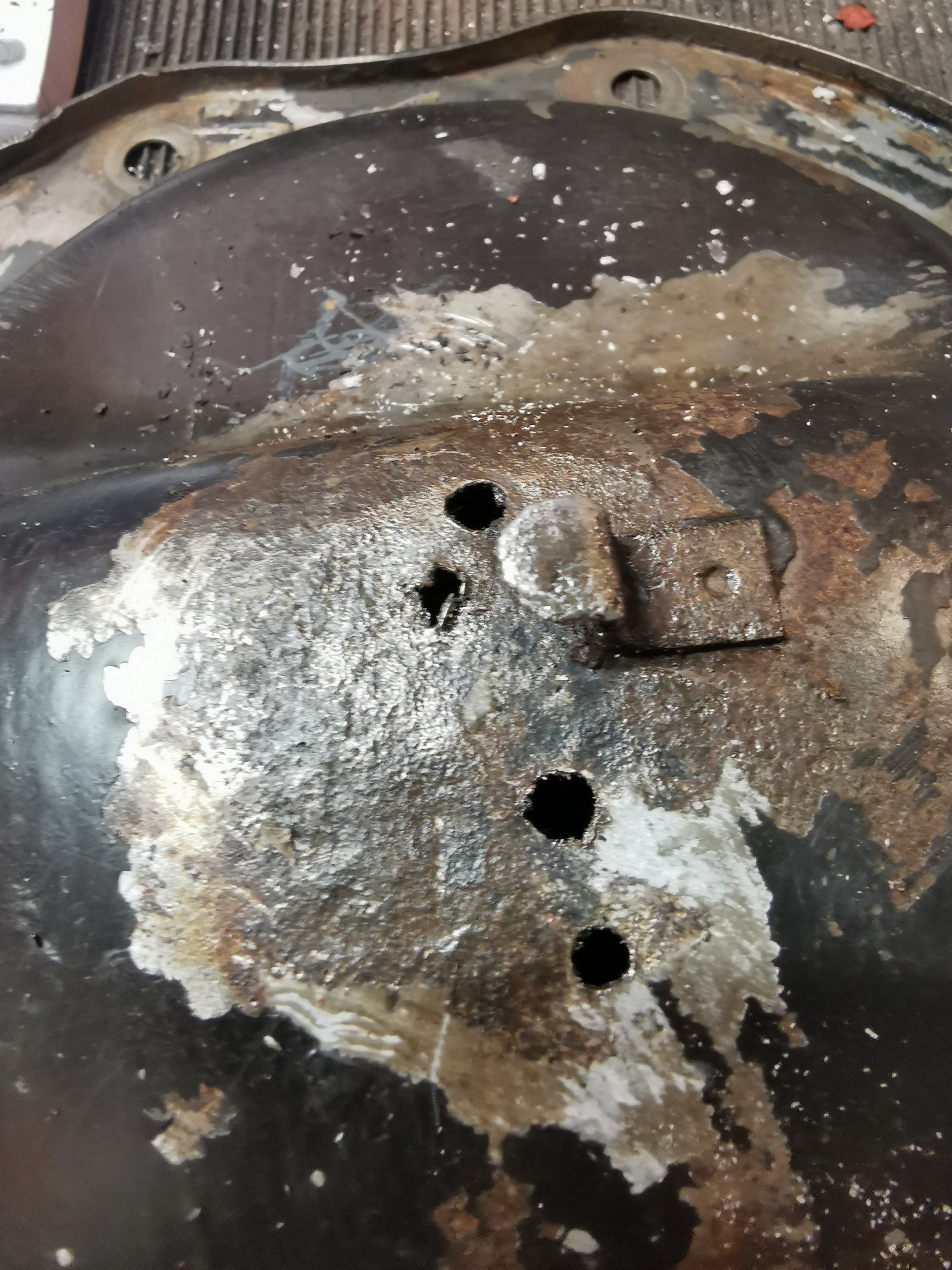

Perästä oli paikattu nuo 3 reikää kemiallisella metallilla
Tigillä kaveri työmaalla nopeesti korjas kannen

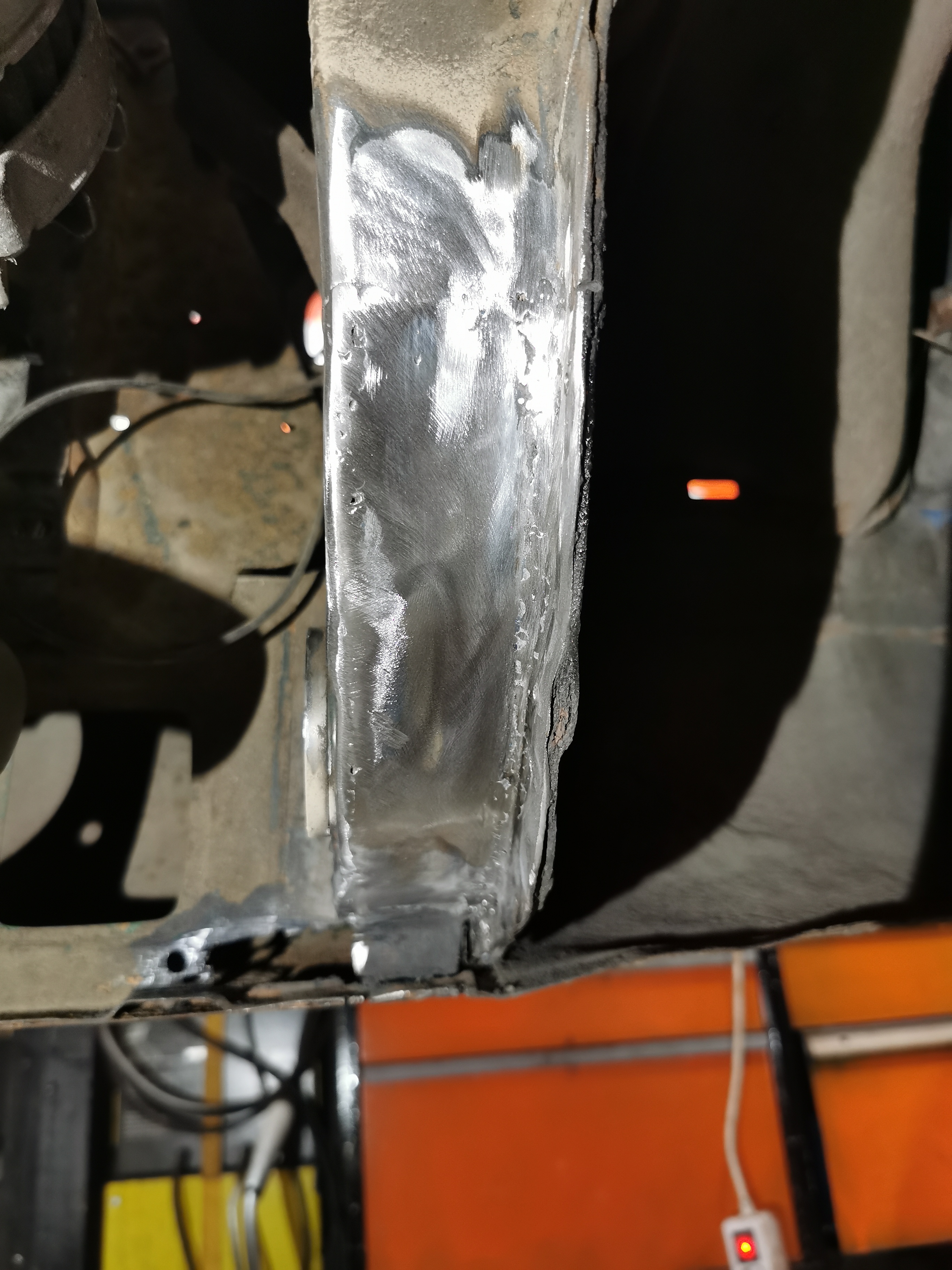

eli perä vuotohan piti ottaa sit heti syyniin vielä syksyllä, että kerkee vähän ajeleekkin tuoreella leimalla ja tosiaan nuo 3 reikää olikin paikattu kemiallisella metallilla tai jollain vastaavalla ja tuo yks reikä tuli esiin, kun vähän teräsharjaa näytti. Tässä kohtaa ei kerennyt odottelee, että tilais uuden kopan vaan vika piti korjata heti ja kaverihan tehtaalla sit lounaan hinnalla maanantaina hitsas kuntoon. Lopuks hionta metallille ja maali niskaan

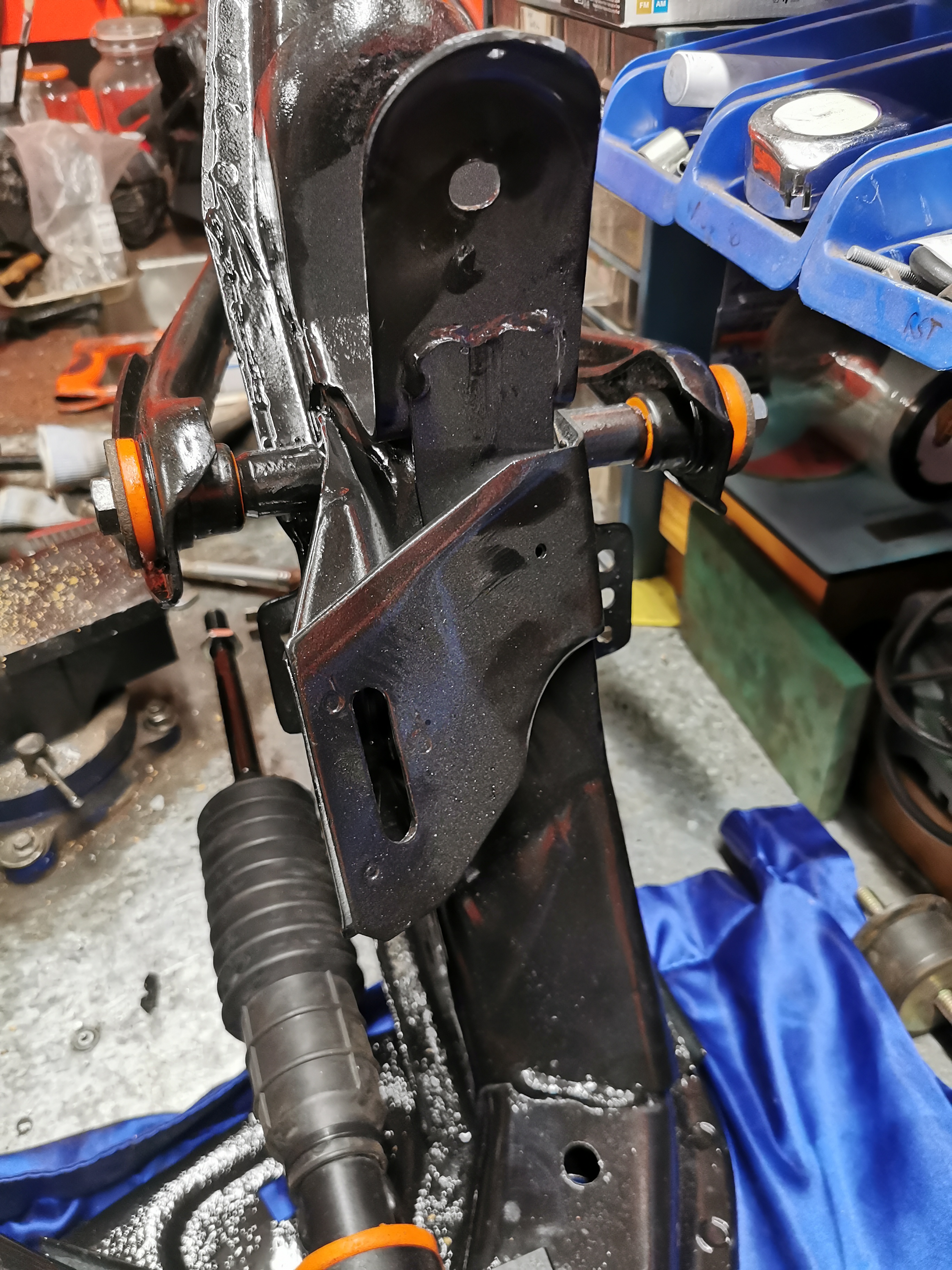

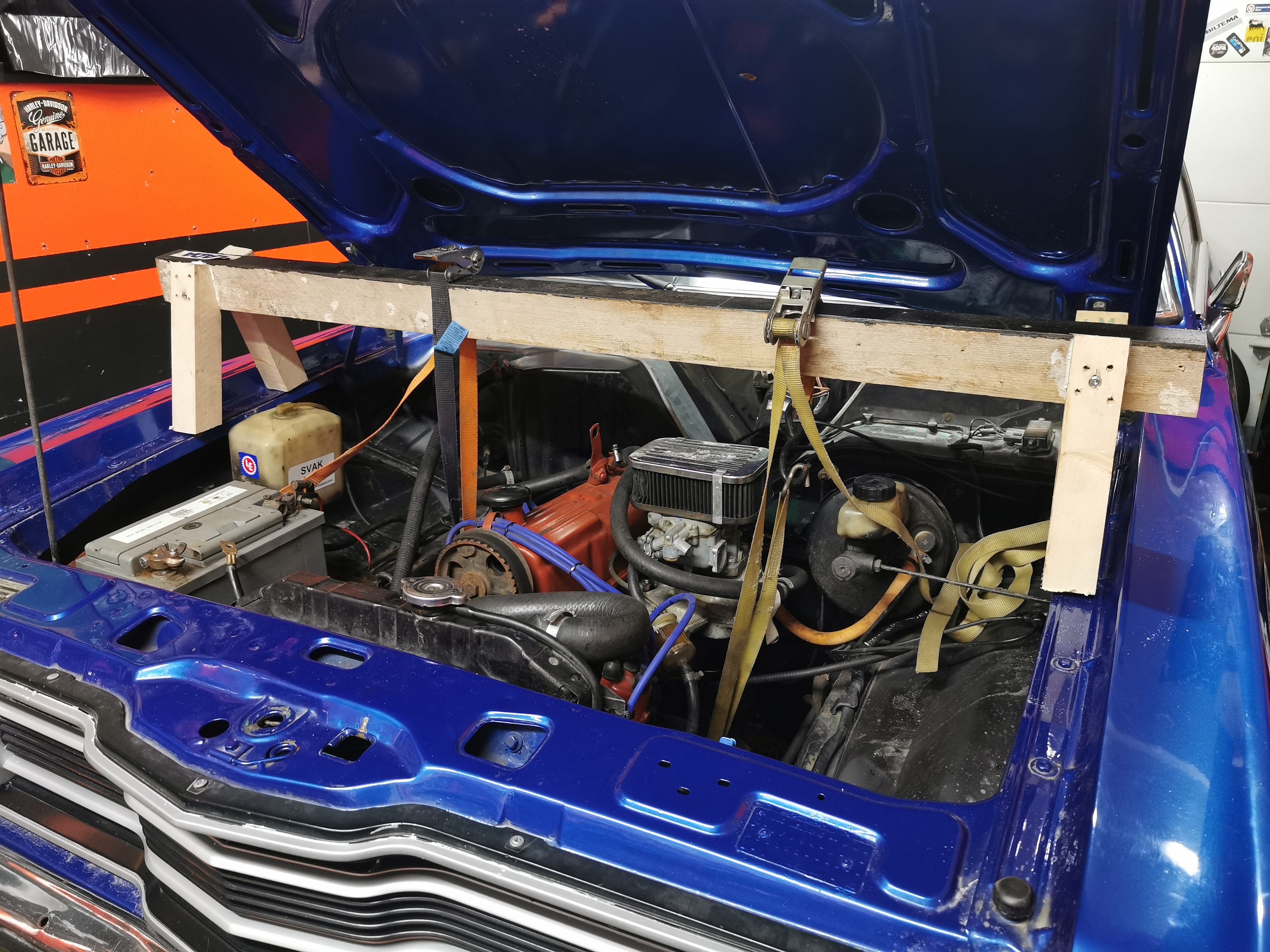

Perävuodon jälkeen tulikin siinä se muutama viikko ajeltua ilman kummempia murheita, mutta siinä ajellessa kyllä se ajatus siitä mielessä pyörineestä pusla,iskari ja jousijumpasta sai kyllä rankasti vahvistusta :lol: voi herran jestas miten karmea se olikin ajaa näin jälkeenpäin mietittynä. :mrgreen: Noh talavihan tuli ihan ajallaan ja Tainankin joutui ajaa talliin ja eiku ensimmäisenä rakentaa vintin jämäpuista moottorille riiputus pukki, että saa kelkan alta pois
Jämäpuut hyötykäytössä
komea tulikin :lol: kelkkahan lähtikin irti aika joutusasti ja helposti näin ensikertalaisellekkin.

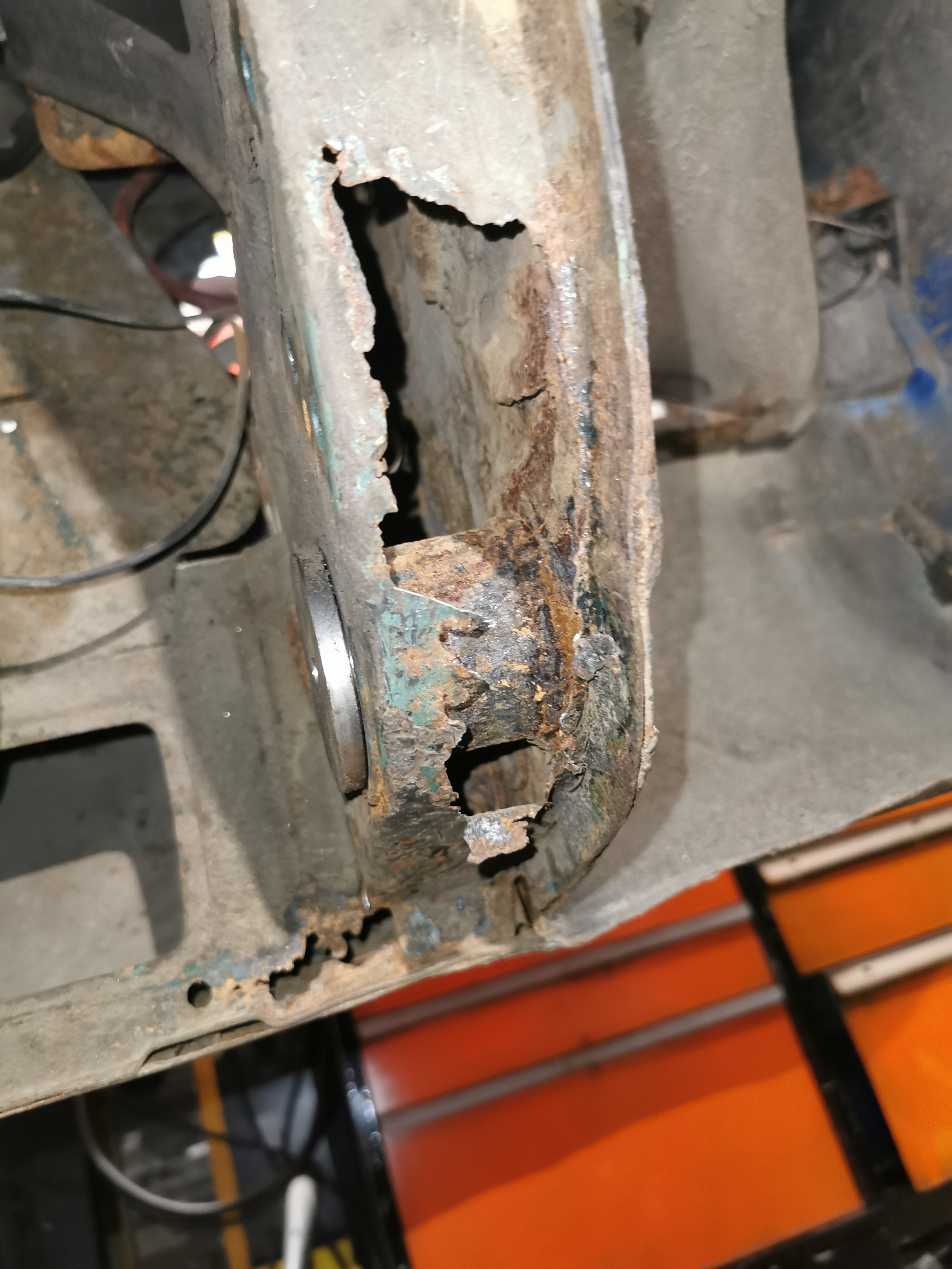

Siinähän sitten löytyikin samalla vähän pintaruostetta kelkan alta eturunkoaisoista jota piti alkaa raaputtelee niin puhkihan ne oli molemmat aisat.
Runkoaisat oli myös sisältä täynnä hiekkaa ja muuta mujua niin ruostuuhan ne

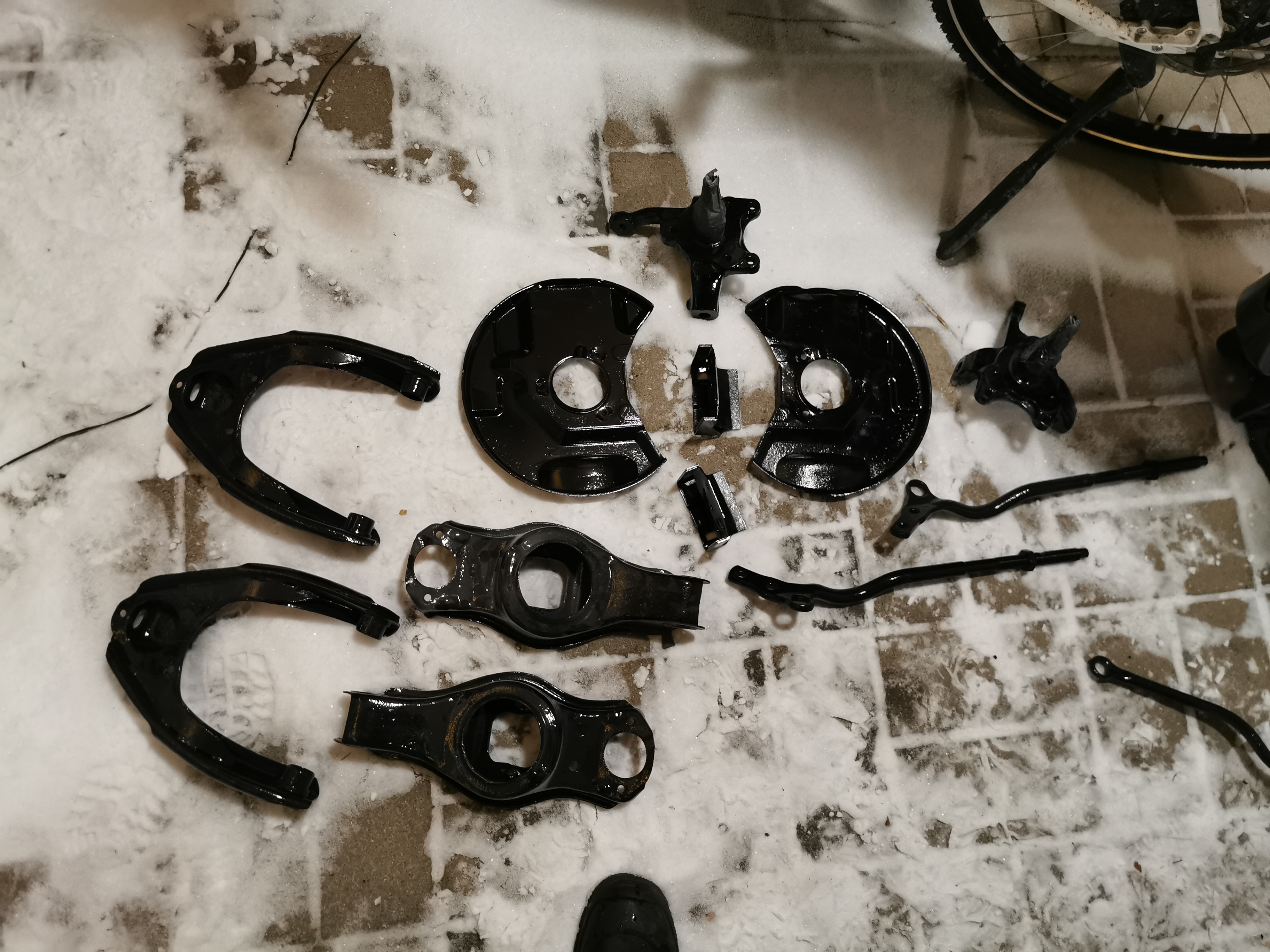

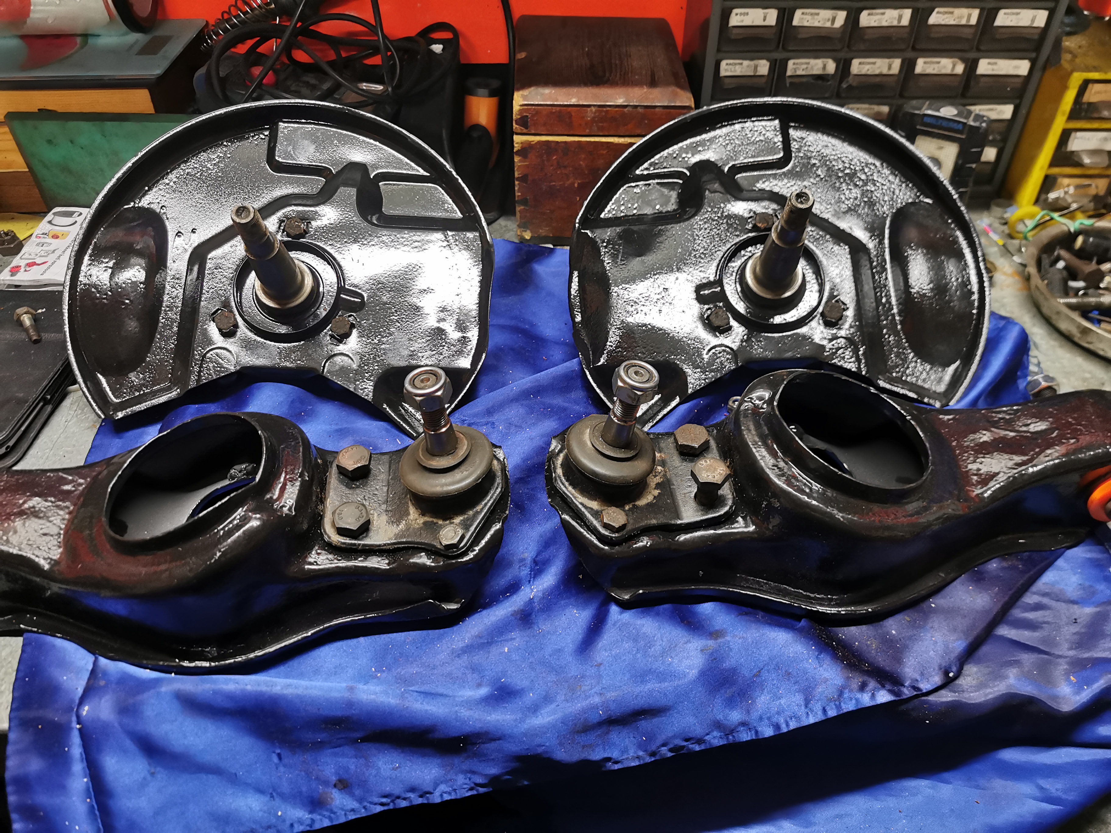

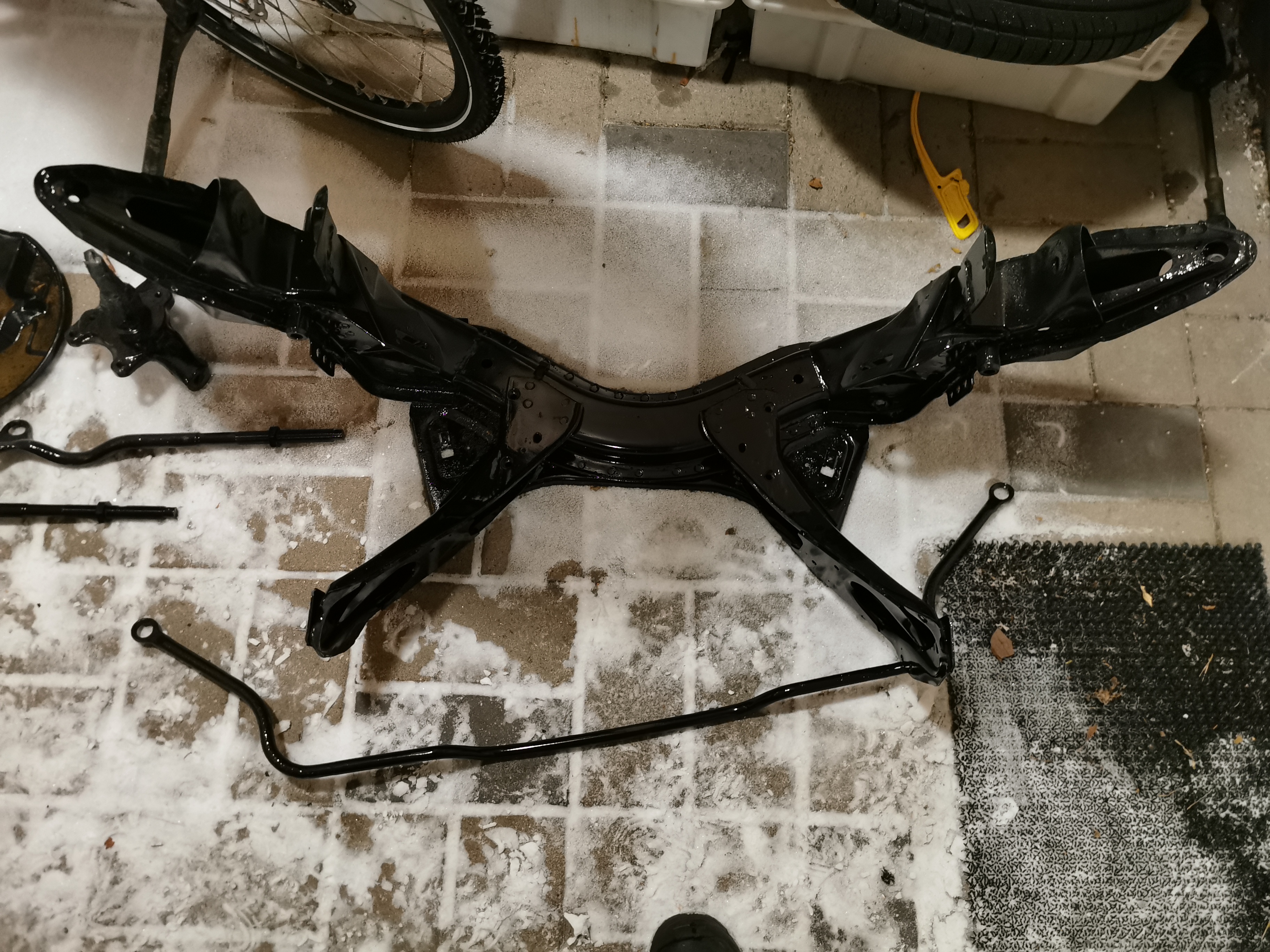

Nooh ei siinä mitään, tuli kiikutettua kelkka, tukkivarret, vakaaja ja muut irto osat hiekkapuhallukseen ja maalaukseen Vehniälle niin niitä odotellessa tuli sit aisat hitsailtua ja maalattua

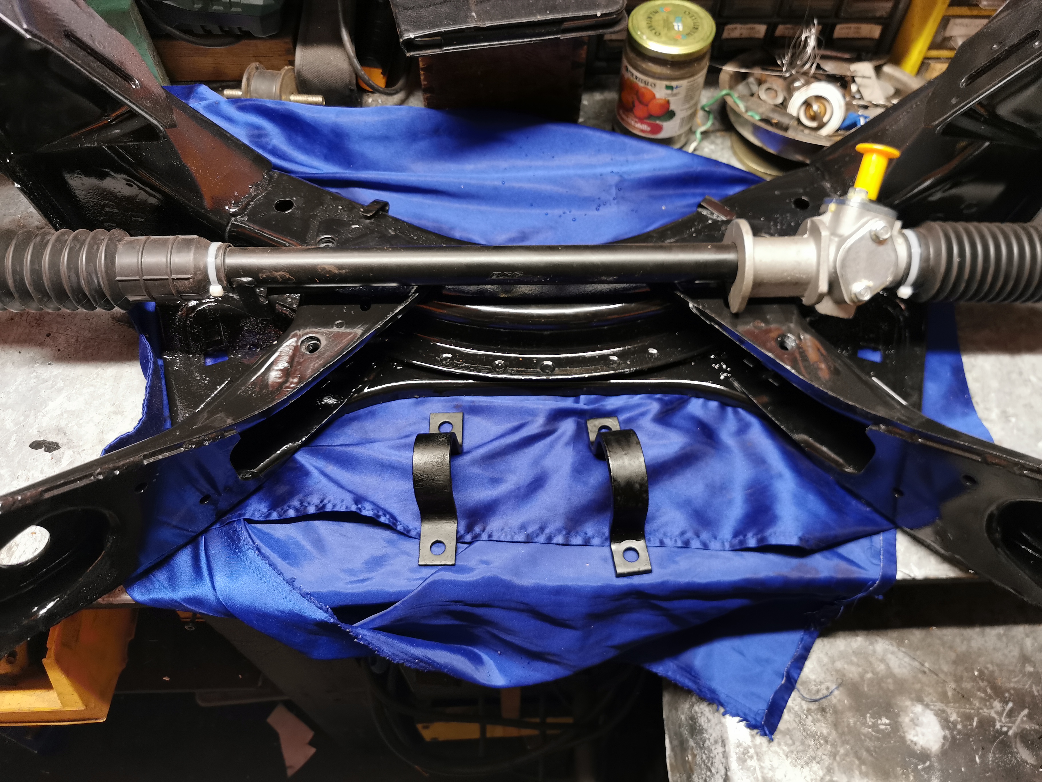

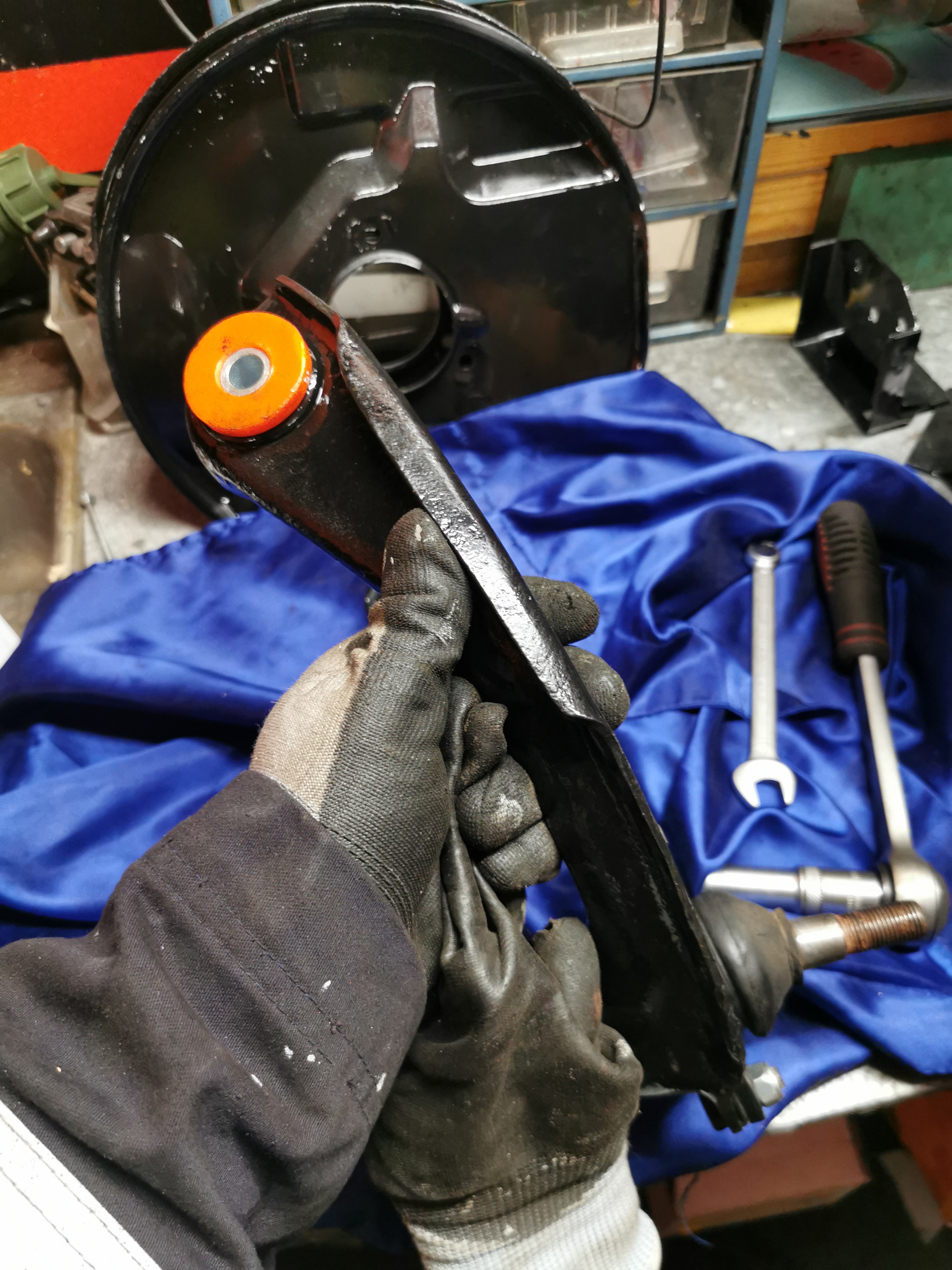

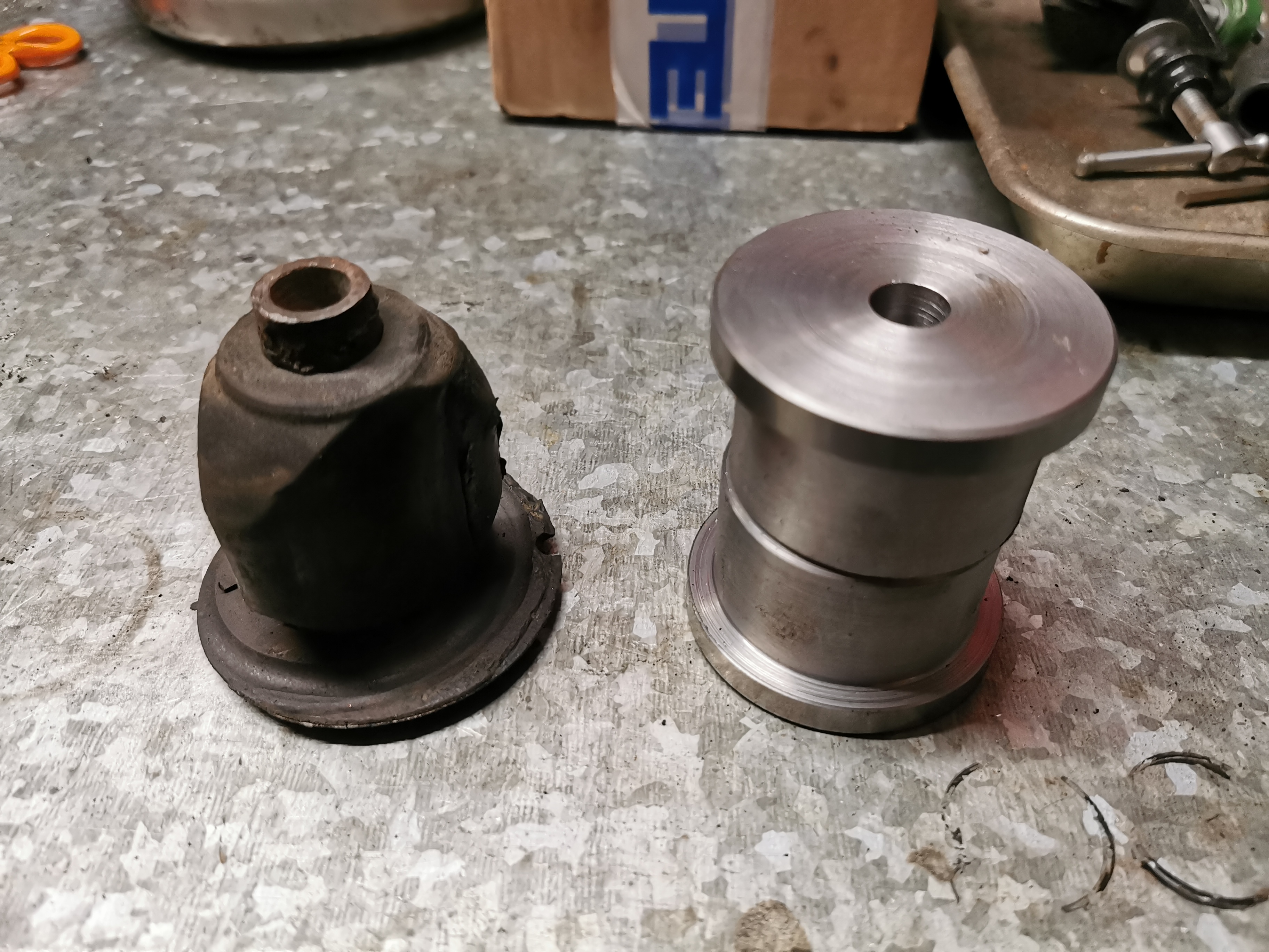

Etupään osia odotellessa tulikin sorvautettua kelkan puslat teräksestä täältä löytyvillä mittakuvilla, kun ei sattunut nyt olee muuta kevyempää sillä kohti tarjolla, mutta hyvät tuli
Etupään osatkin tuli yllättäen vajaassa kahdessa viikossa maalarilta vaikka kiirettä tuntu olevan ja olin itsekin valmistautunut odottelee pitempään

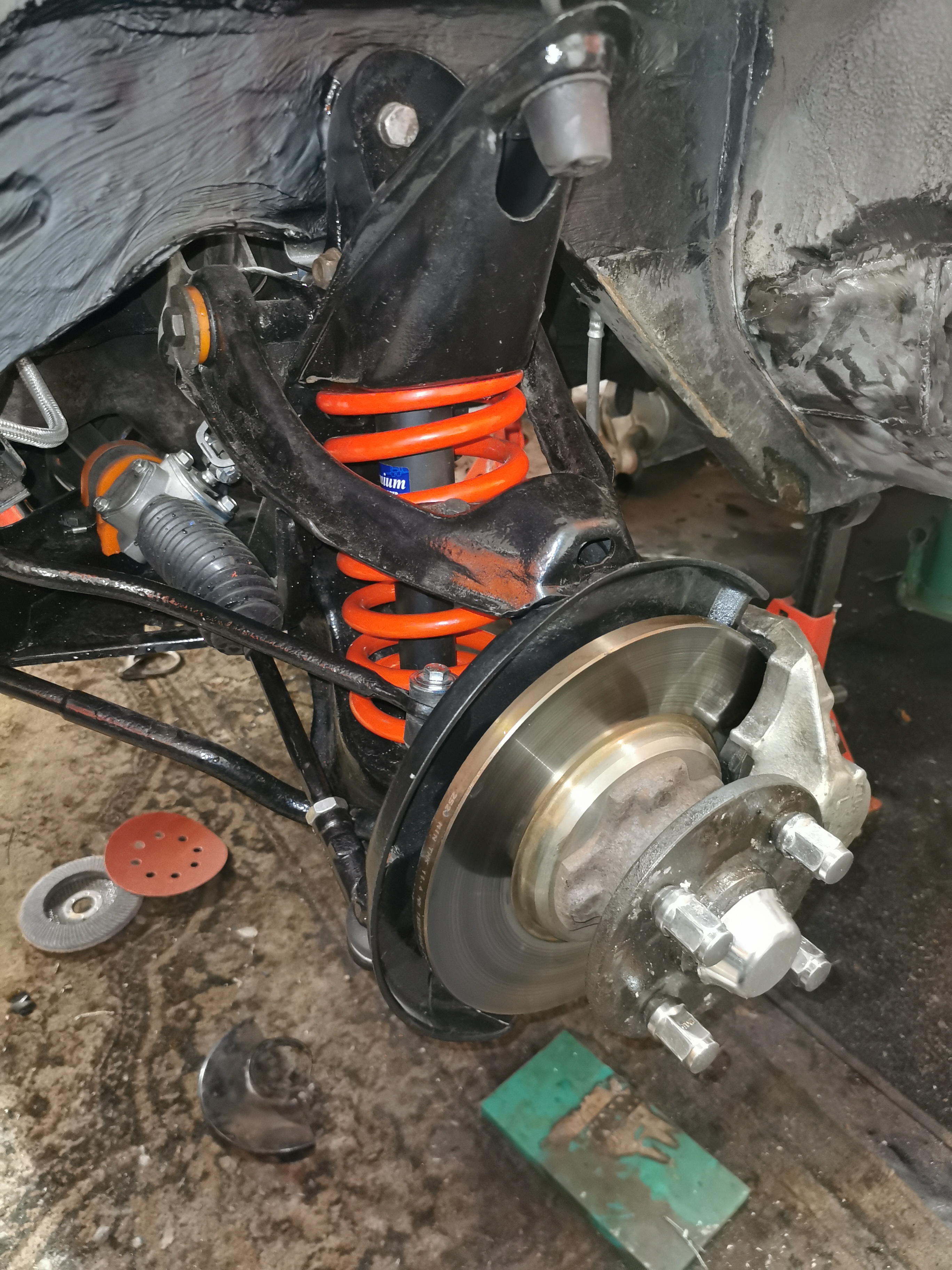

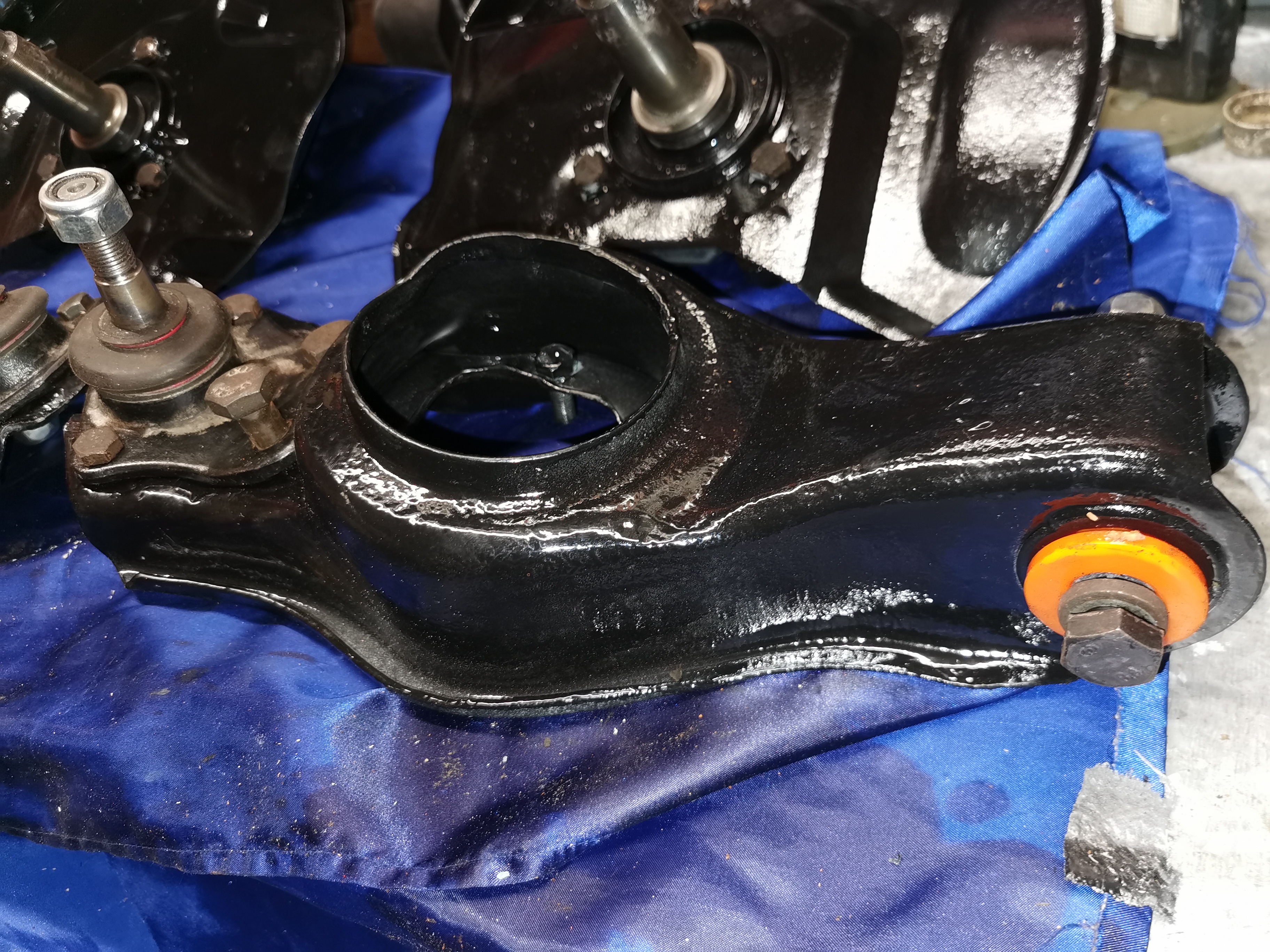

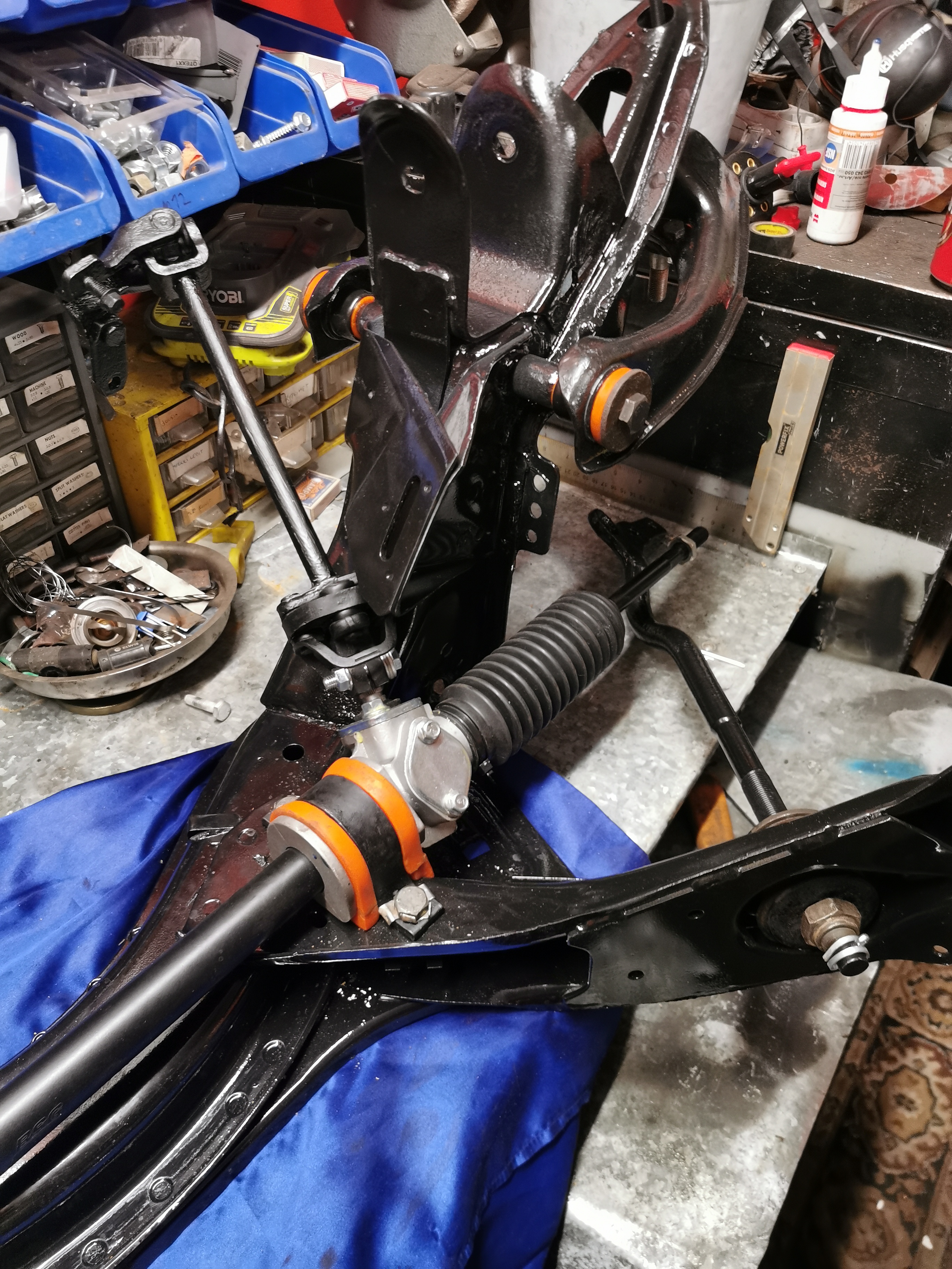

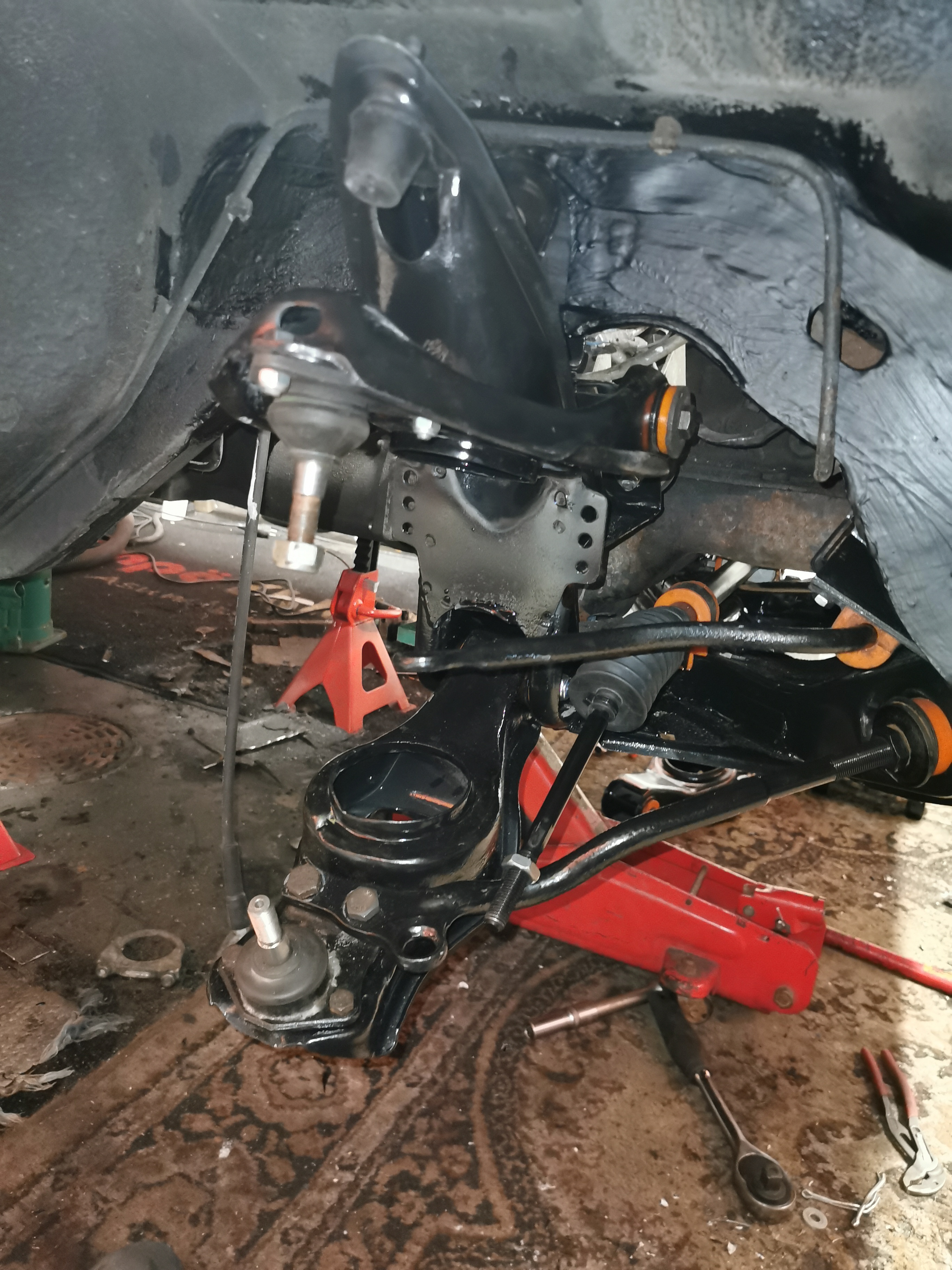

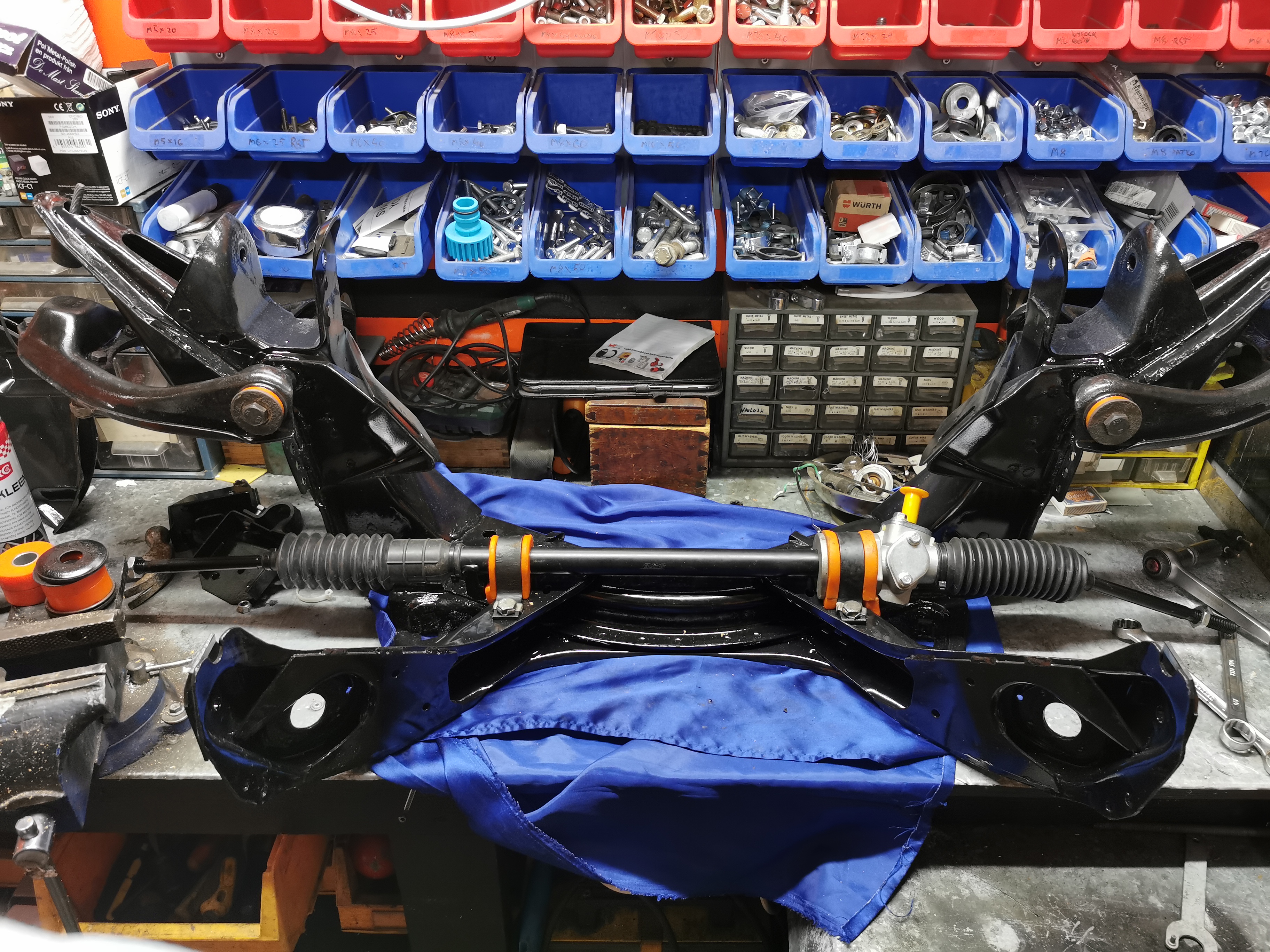

Nyt pääskin mukaviin hommiin, kun saa kasata kelkkaa uusilla puslilla ja puhtailla osilla. Vanha raidetankokin oli väljä ja laakerit loppu muutenkin ja rupesin funtsii, että kunnostaako vanhan vai tilaisko uuden? Tilasin uuden, kun motomobilissa näytti olevan uudet tehostamattomat noin 200e kpl niin ei paljoo kannata enää alkaa remontoimaan vanhaa.
-Live slow, die old-
Keupa
Viestit: 35
Liittynyt: 14 Loka 2022, 18:41
Paikkakunta: Äänekoski
Re: Ford Taunus Coupe 1600 74'
Viesti Kirjoittaja Keupa »
Pallonivelet, raidetangonpäät ja tukivarsien pultit ja vakaajantangot tuli uusittua myös samalla sekä -60mm madallus jouset tuli ja kaasuiskarit odottaa vielä tilausnapin painallusta, nyt alla auton mukana tulleet kybin nesteiskarit, että saa tarvittaessa siirrettyä autoa. Rasvakupitkin tuli tilattua tuommoset billetit, kun entiset oli ihan karmeat ja hakattu ruttuun. :mrgreen:

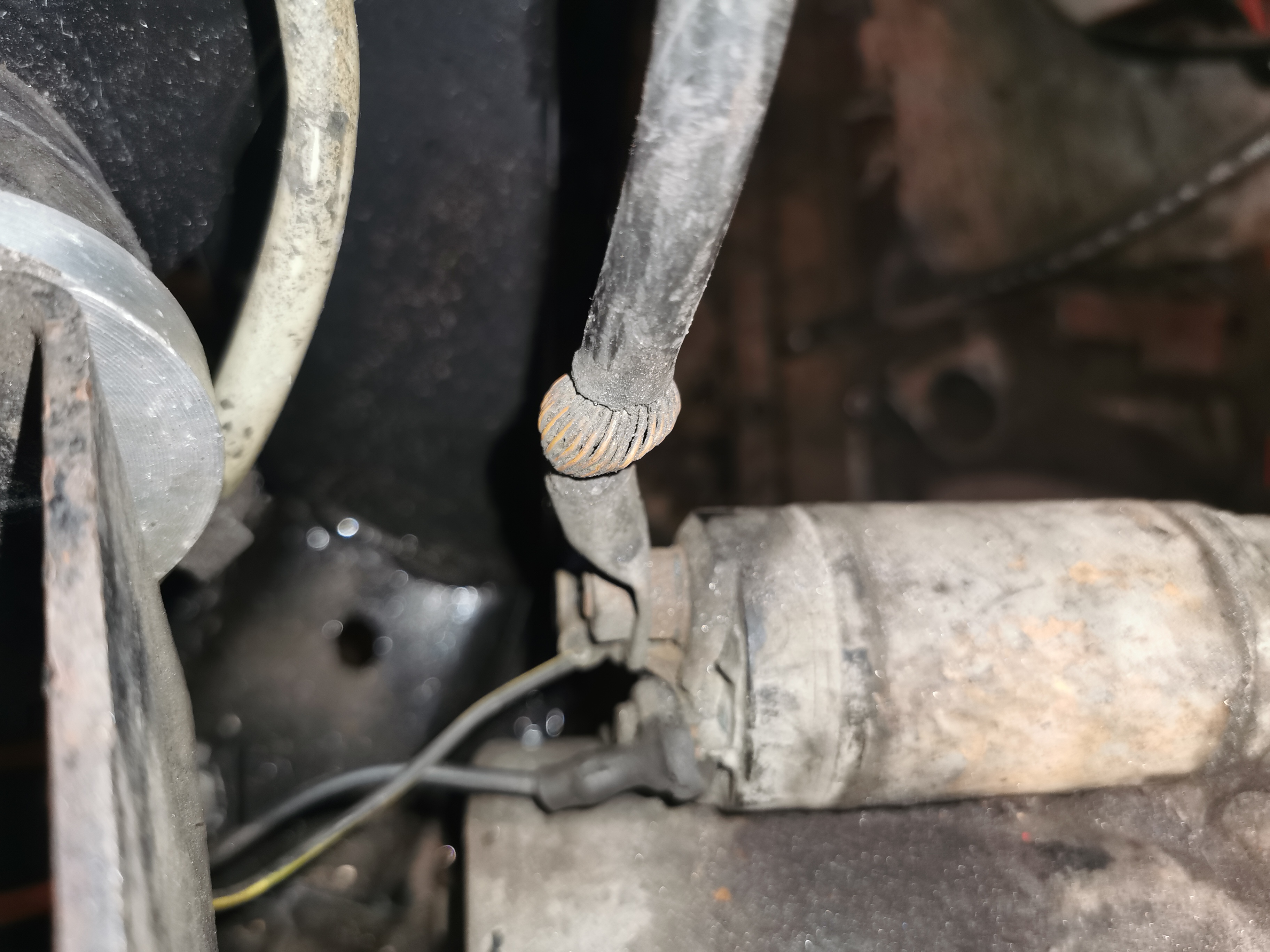

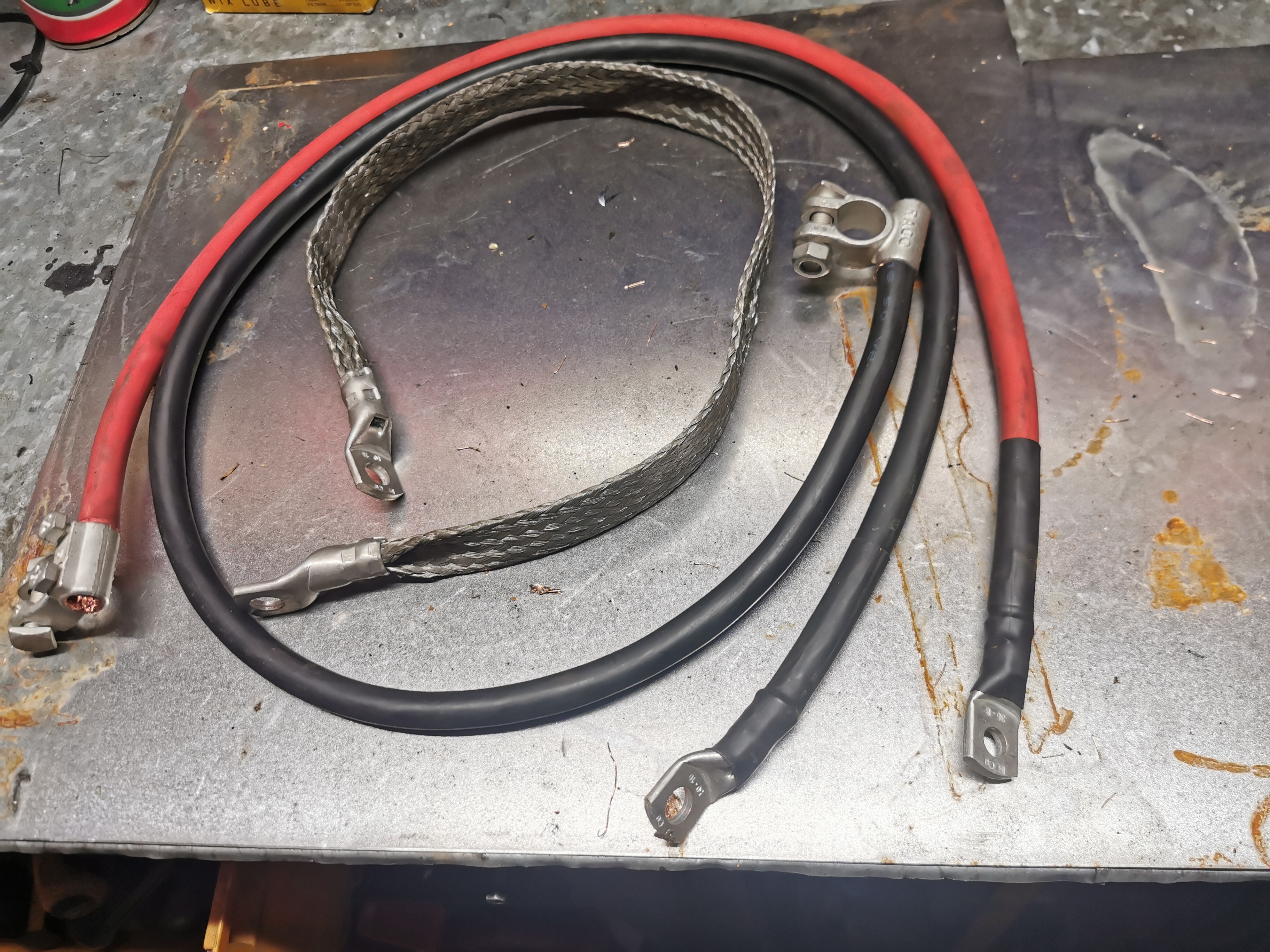

Siinähän syksyllä, kun ajelin niin pistin merkille, että latausvalokin palaa himmeästi ja vilkkuu myös vilkun tahtiin ja ajovalotkin vähän himmeät niin oma päätelmä oli, että vois olla huono maadoitus, kun latausjännite kuitenkin oli hyvä ja akun lepojännite myös. Otti myös kelkkaa kasatessa silmään, että startin virtakaapelista eristeetkin rikki niin väsäsin töissä jämäpätkistä uuden 35neliöisen punaisen virtakaapelin startille ja maapuolelle rakensin akulta runkoon 50neliöisen kaapelin ja akulta moottorin kylkeen kans 50neliöinen. Luulis riittävän maa. Samalla myös putsasin kaikki muutkin maadoituspisteet. Ja näin sähkärin silmään myös häiritsi sekin, että startin + oli musta ja rungon - oli punainen kaapeli 😂
Ei oikein hyvältä näytä enää tämmöset kaapelit
Työpäivän lomassa jämistä askarreltu
nämä sain kytkettyä ja muutkin maadoituspisteet avattua ja hiottua kirkkaaksi niin nopealla testauksella ainakin ajovalot kirkastui huomattavasti. Latausvaloa täytyy tarkistella myöhemmin, kun saa pakoputken tehtyä.

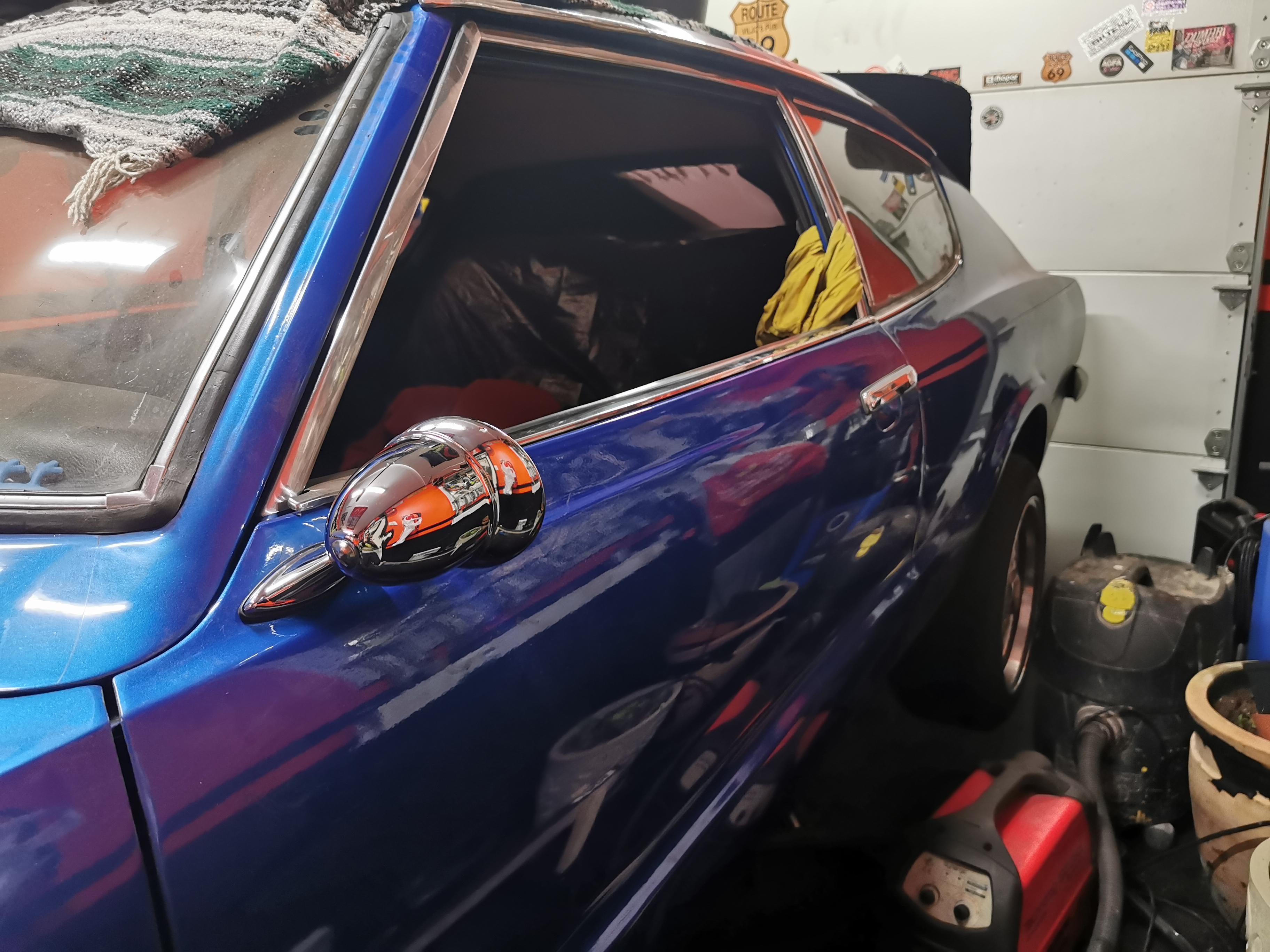

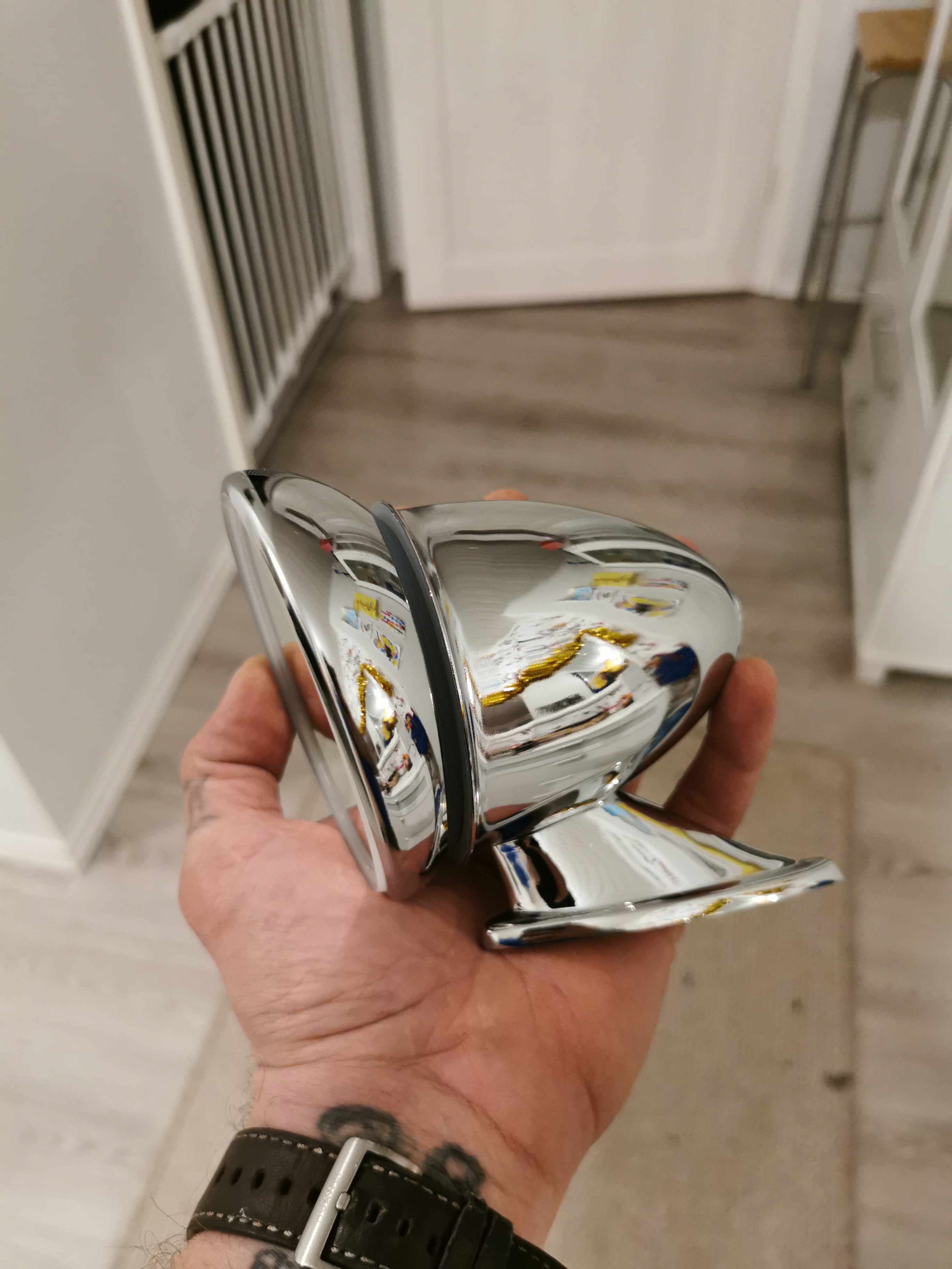

Saksasta tupsahti uudet peilit vanhojen ruosteisten tilalle ja kromibulletit oli kyllä pakko saada muutenki :P
ja pakkohan se oli mennä heti testaa paikalleen vaikkakin ei täällä pikkutallissa oikein kunnolla mitään nää, mutta hyvältä vaikuttaa

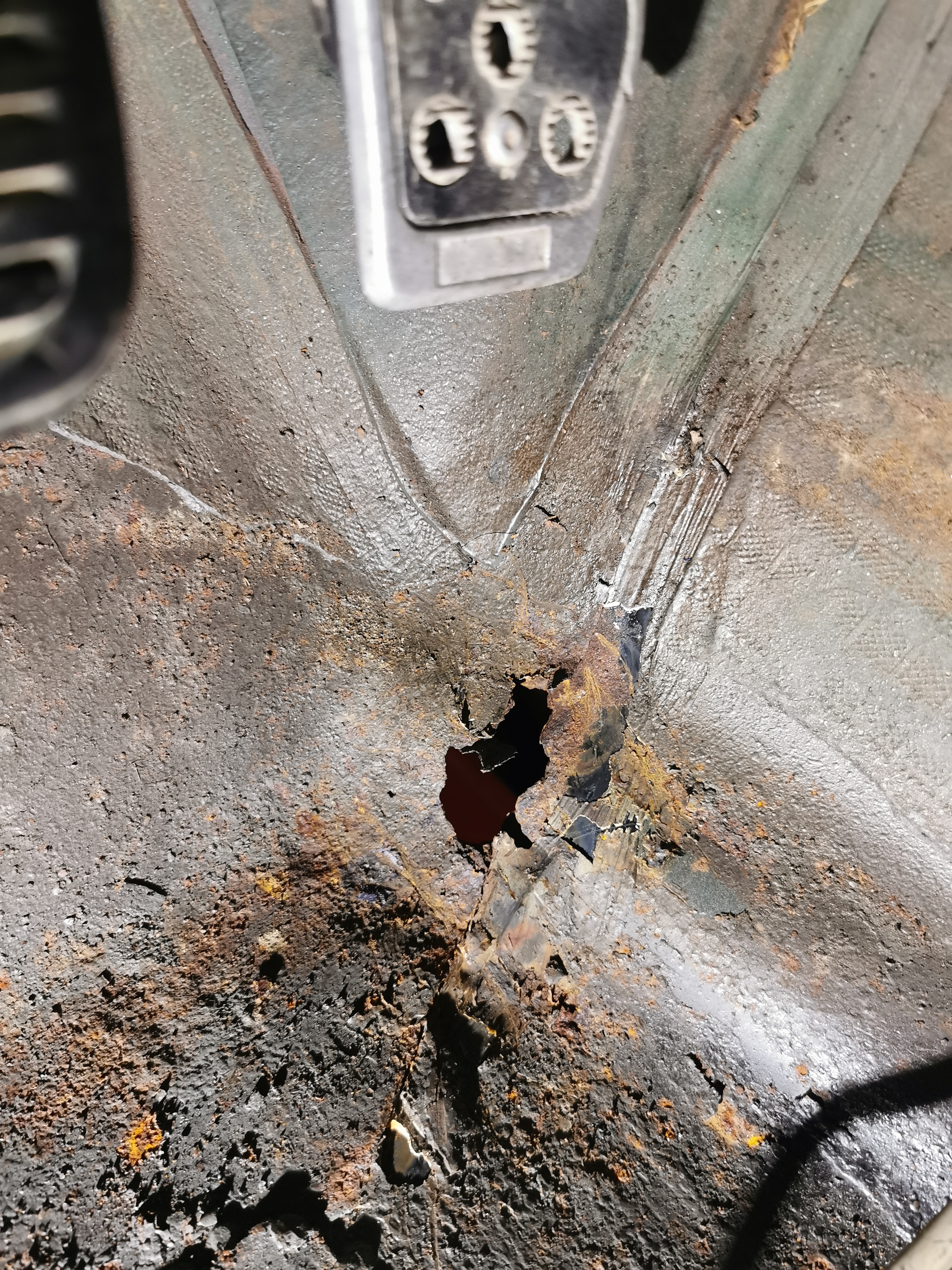

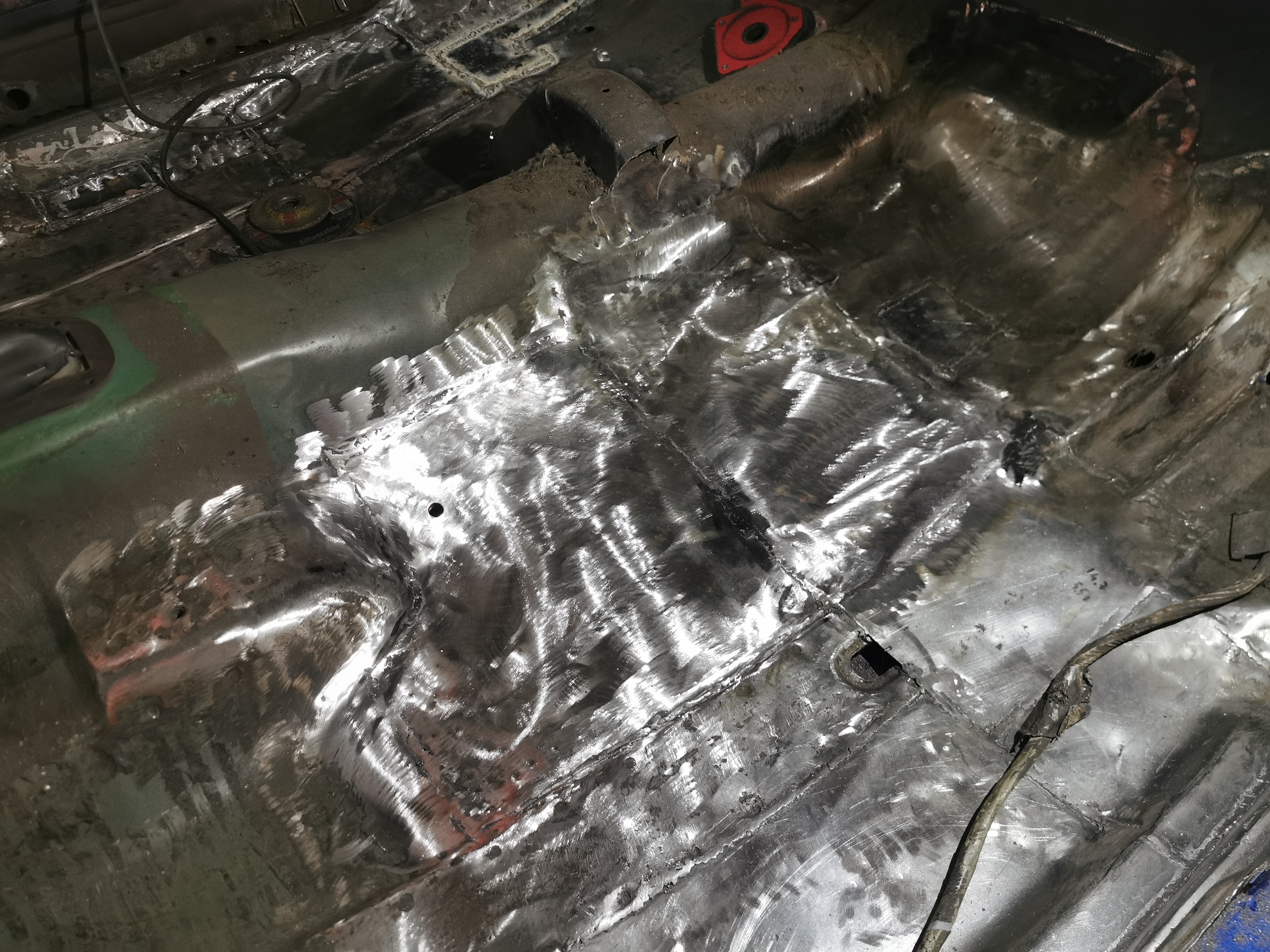

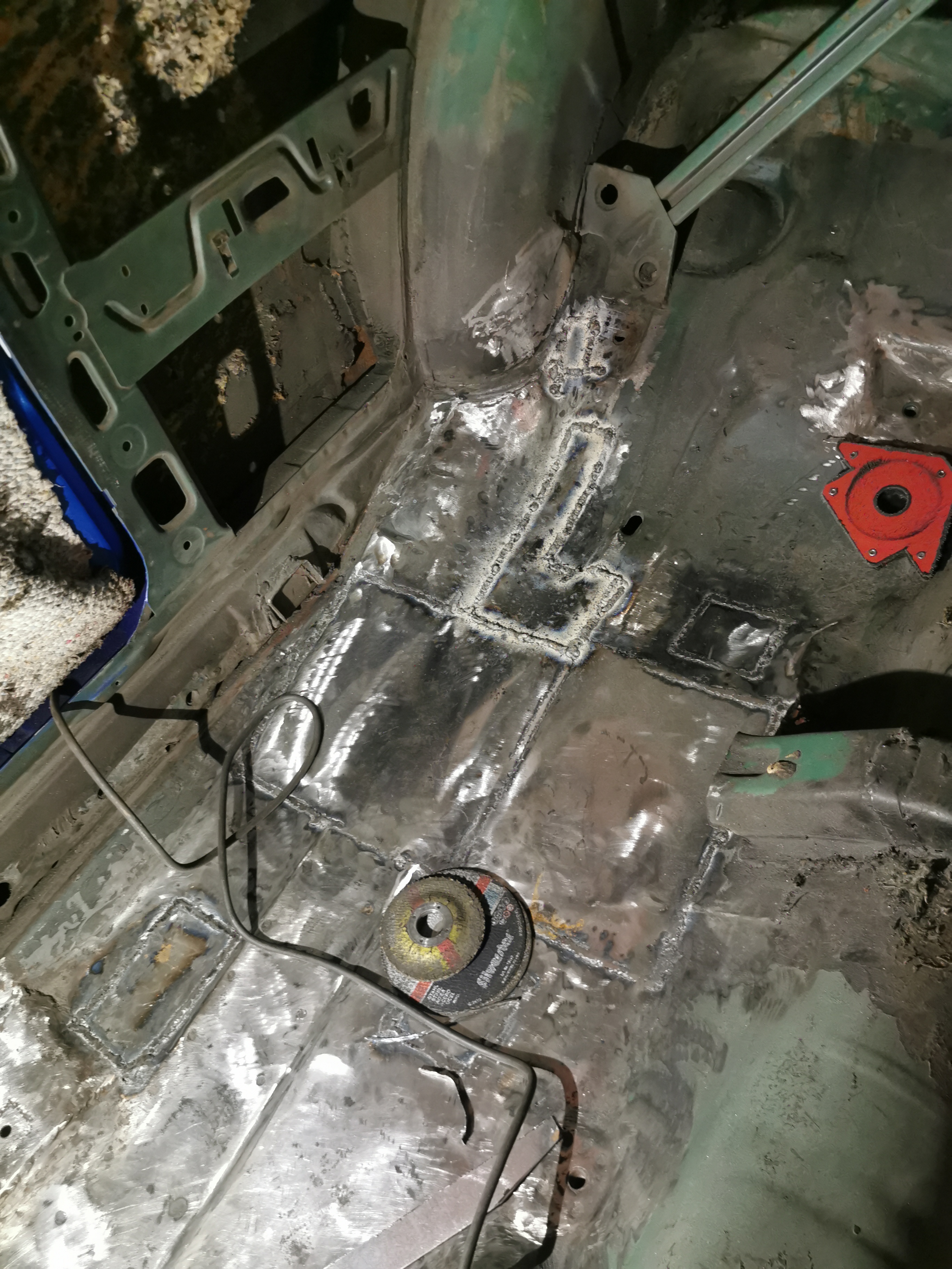

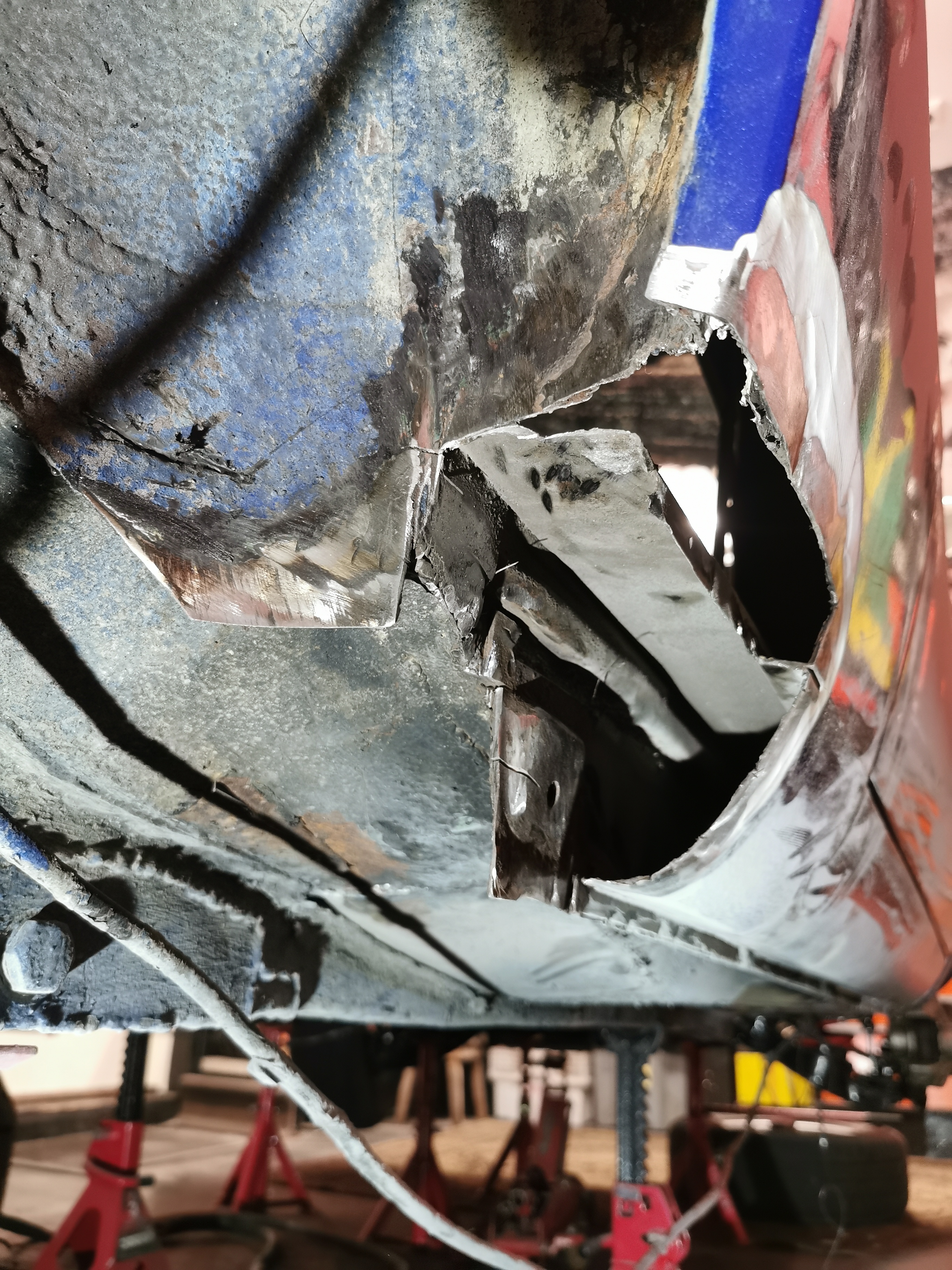

Sit olikin hypättävä sen yhden reiän kimppuun kuskin lattiasta, kun sai sisustan purettua
Lattian "ainoa" reikä
no joo, hommahan vähän paisu, kun rupes poistaa äänieristeitä ja antaa teräsharjaa lattiaan ja myöskin samalla lähti kaikki vanhat paikat lattiasta pois, kun vahingossa innostuin tuosta kuskin lattiasta runkoaisan päältä irrottaa vanhan paikan, kun huomasin, että siinähän 2 peltiä päällekkäin ja se olikin lätkästybsuoraan ruosteen päälle tai pellin päälle joka sit ruostunut alle. Kuskin lattian kanssa tuli vähän tehtyä turhia hommia, jos ois vaan heti tajunnut vaihtaa korjauspalan suosiolla, mutta tulipahan harjoiteltua.
Tämmöne löyty paikan alta
Vähän meni palasteluksi, mutta eipähän oo saumat päällekkäin
Tulipahan tilikkutäkki, mutta ens kerralla viisaampi
Ei ollu ku 1.7mm peltiä niin ol vähän kankeata taivutella näillä vehkeillä paikat muotoonsa

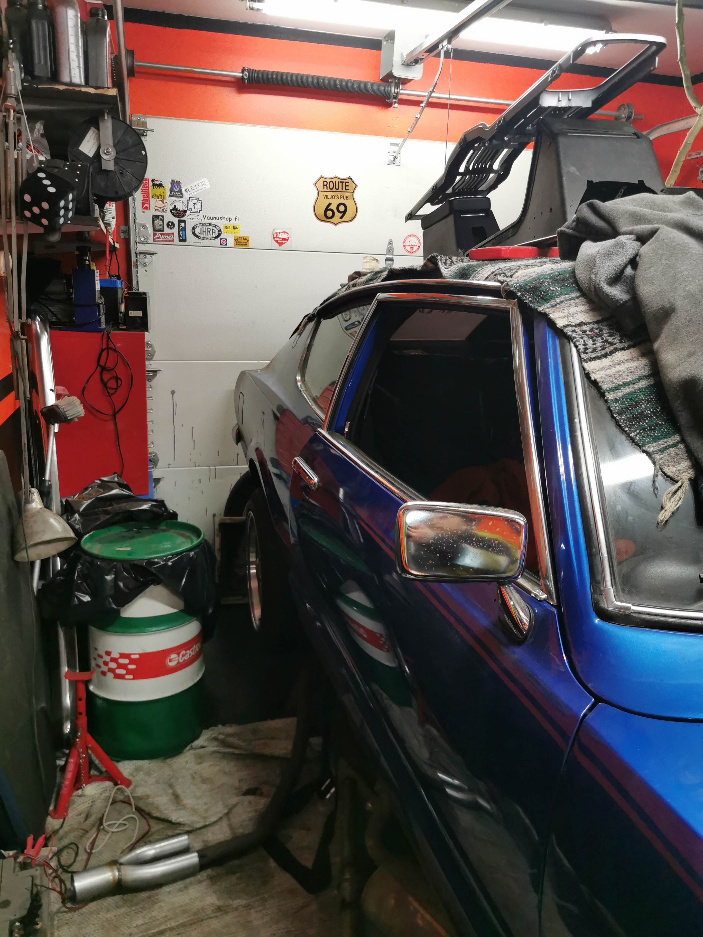

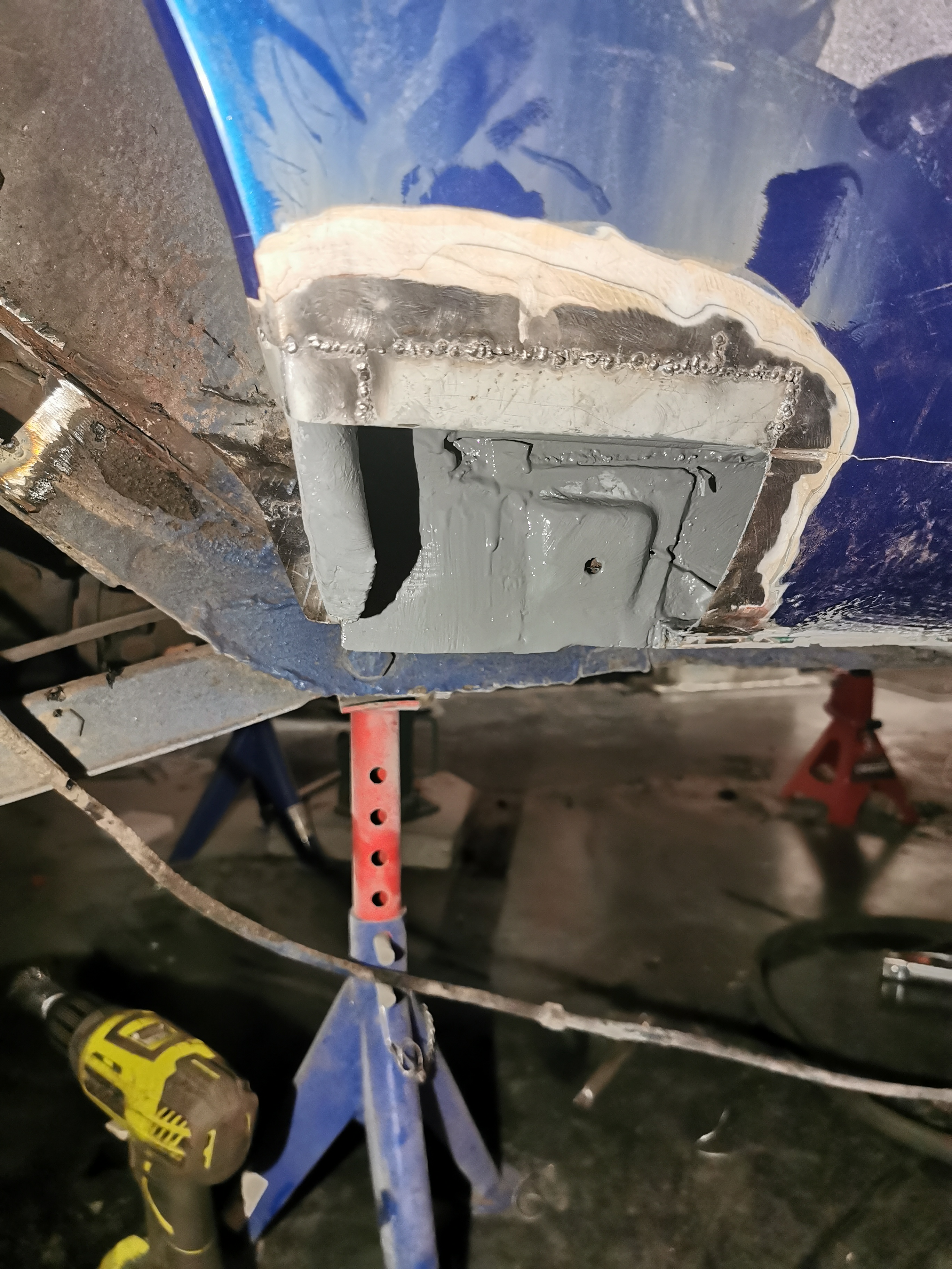

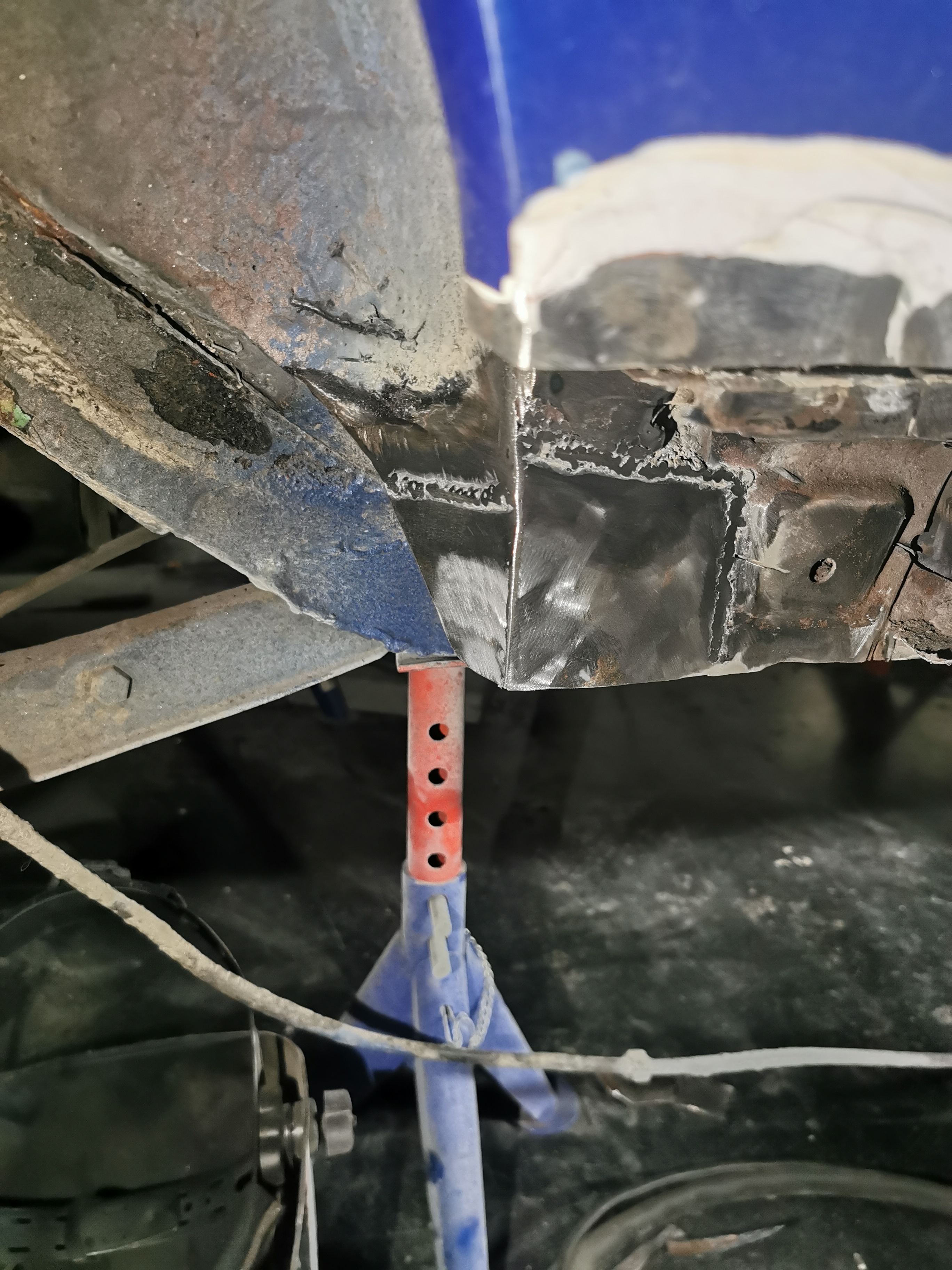

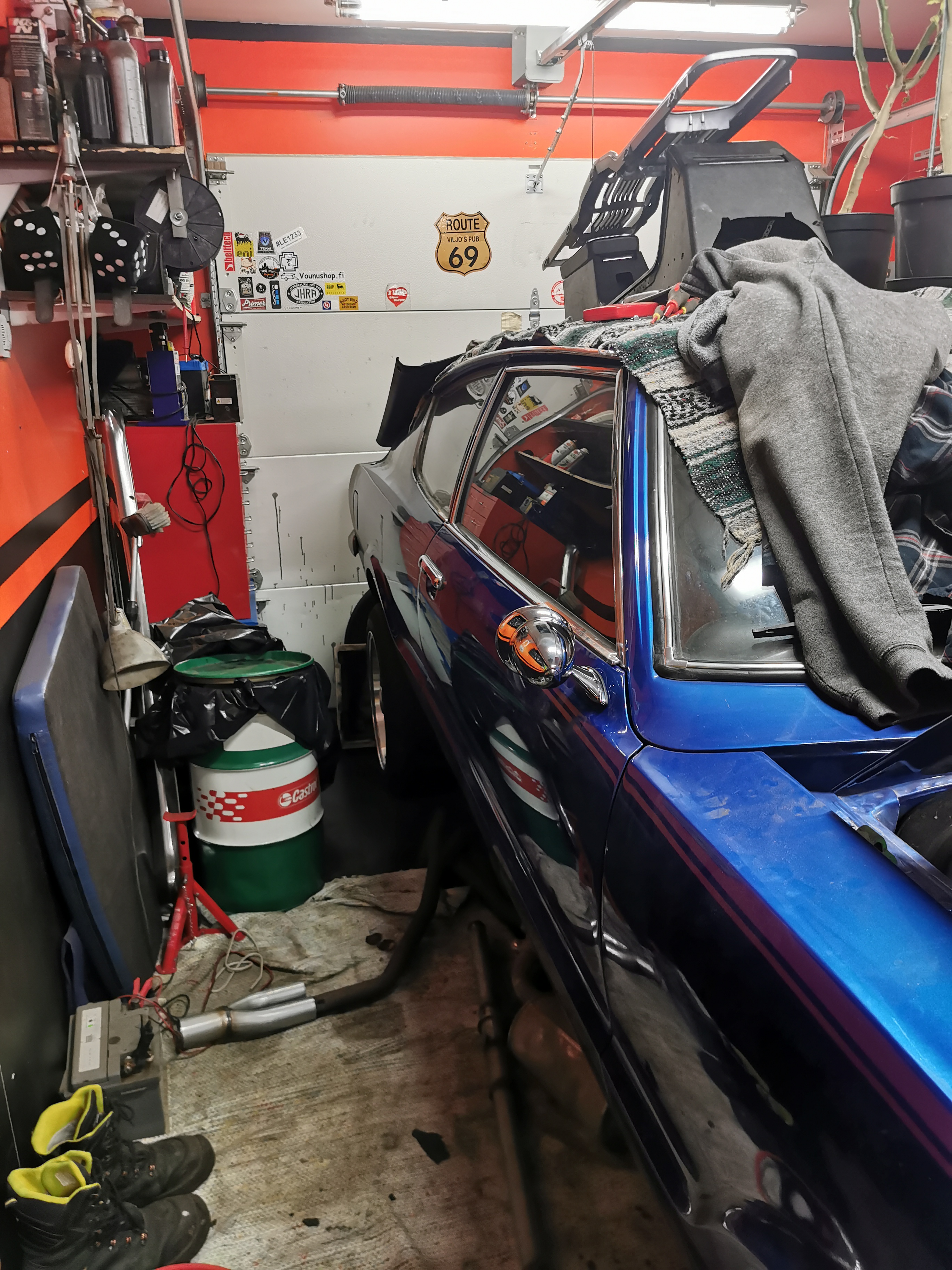

Sit olikin ruvettava poistaa takaa kaikki vanhat paikat ja ruosteet pois, samoin kynnyskotelon sivu meni kokonaan uusiksi. Ei ainakaan helpolla pääsee näin enskertalaisena :heh: ja pieni talli ja auto tunkkipukeilla luo myös omat haasteet tekemiseen, mutta ei lannistuta
Ruosteet pois
Ruosteet pois
Uutta kotelon sivua ja muistin nuo turvavyön kiinnikkeetkin laittaa takas

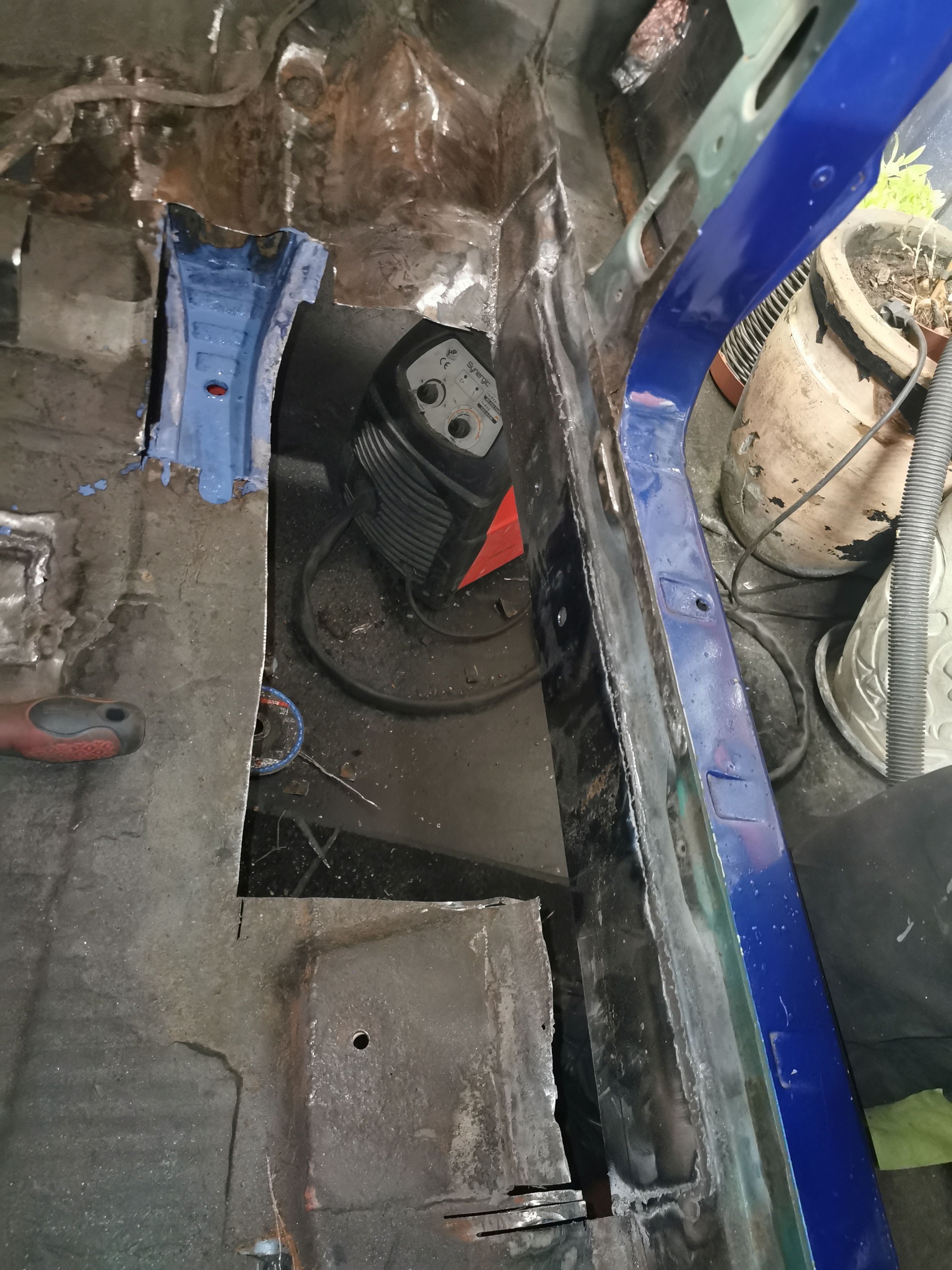

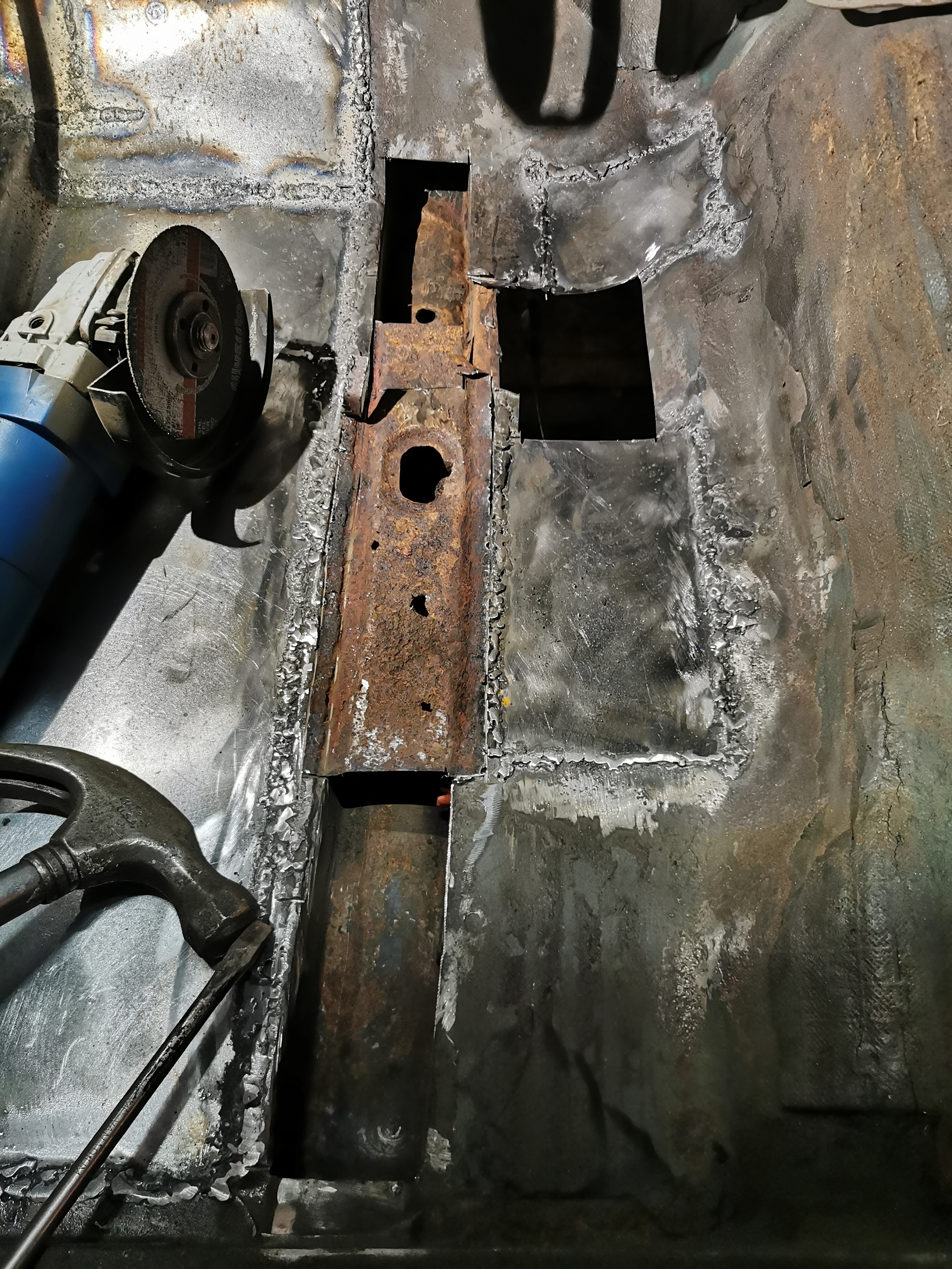

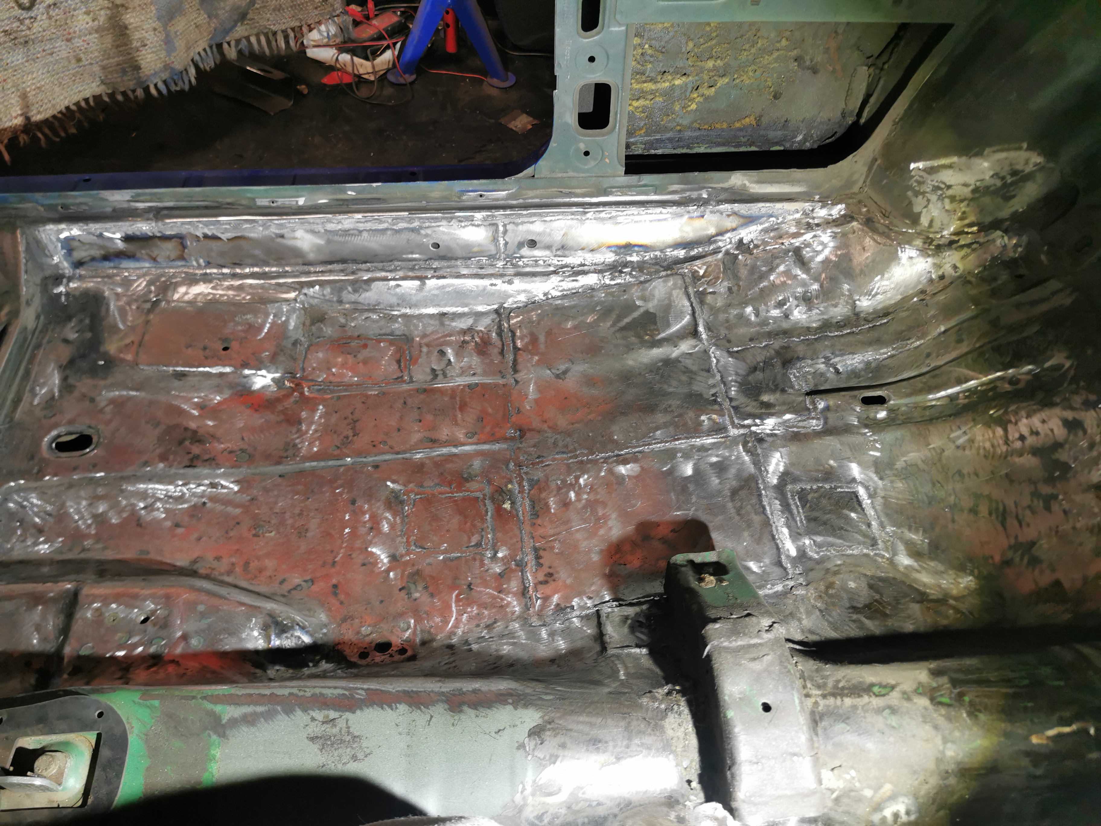

Eikä se apparin puolella ollut tilanne yhtään parempi :mrgreen:
Tuli taas vanhat paikat poistettua ja muutama uusikin hitsattua
Apparin lattia kans aika surkea
Sanoin kotelon sivu koko matkalta ruosteessa alareunasta
Leikkasin koko lattian palkkeineen pois ja tilasin korjaus palan
Lattia ja palkki tuli kursittua läjään
Vähän uutta pelliä liimattu tilalle

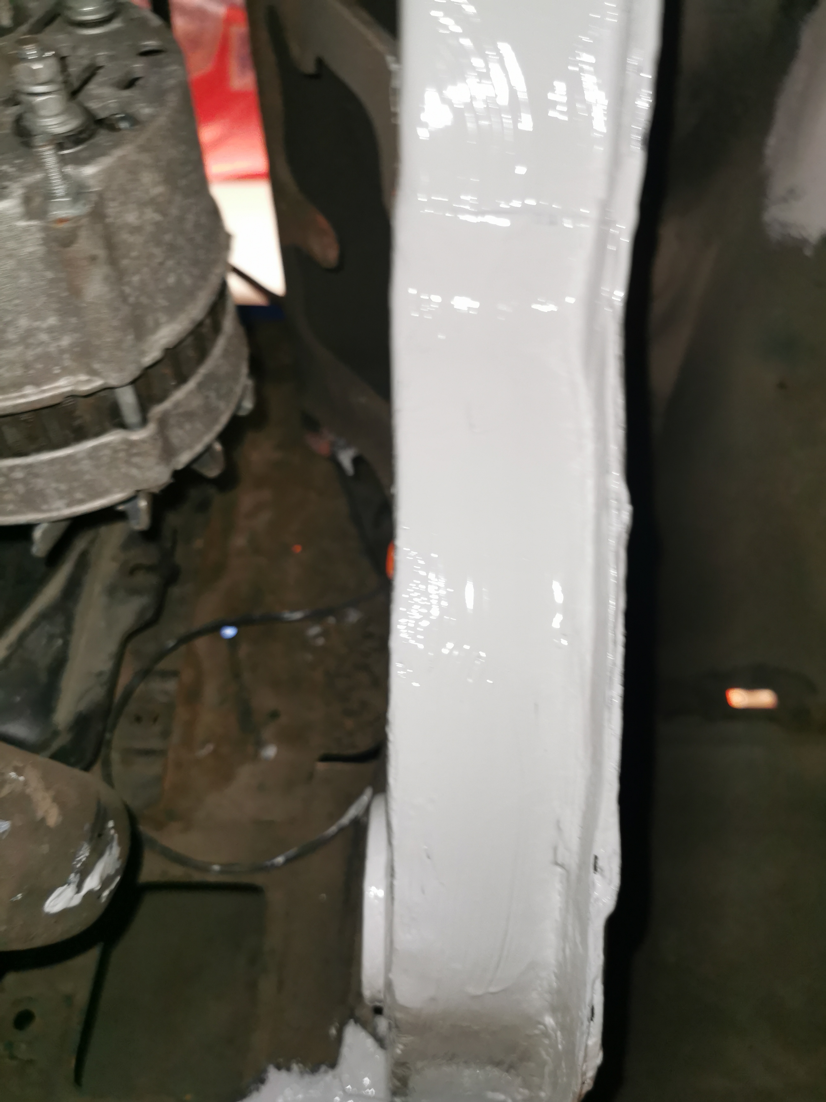

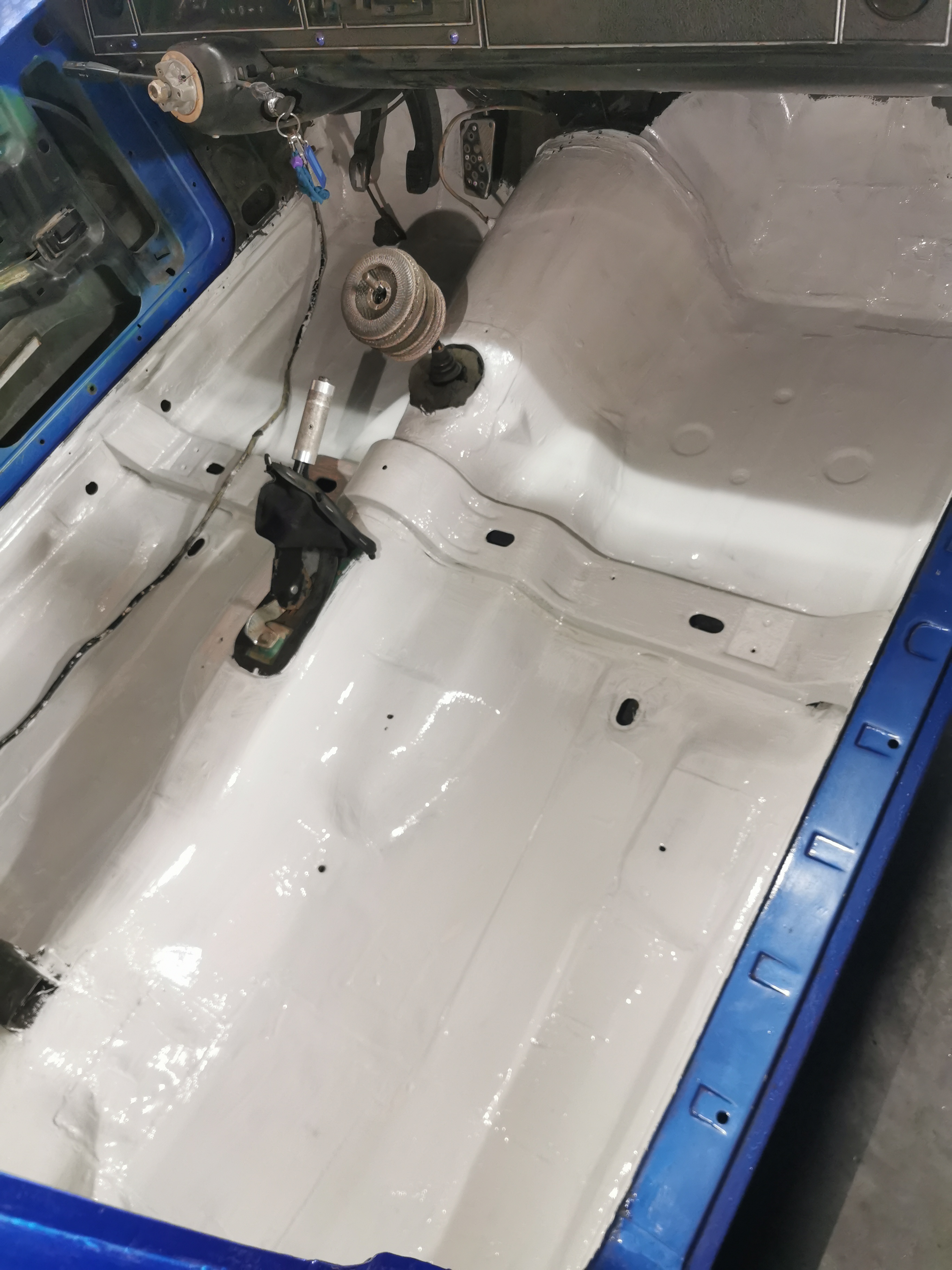

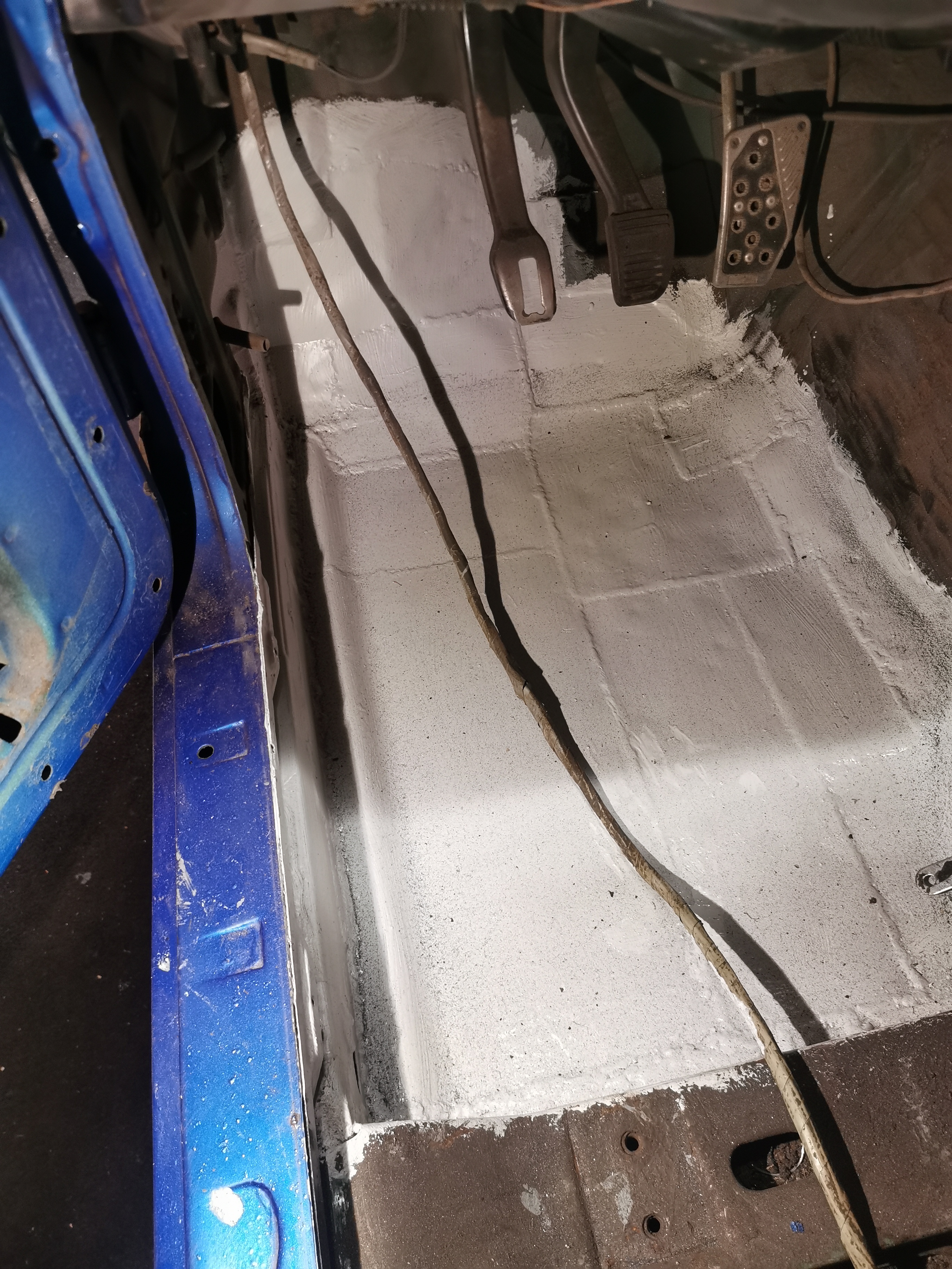

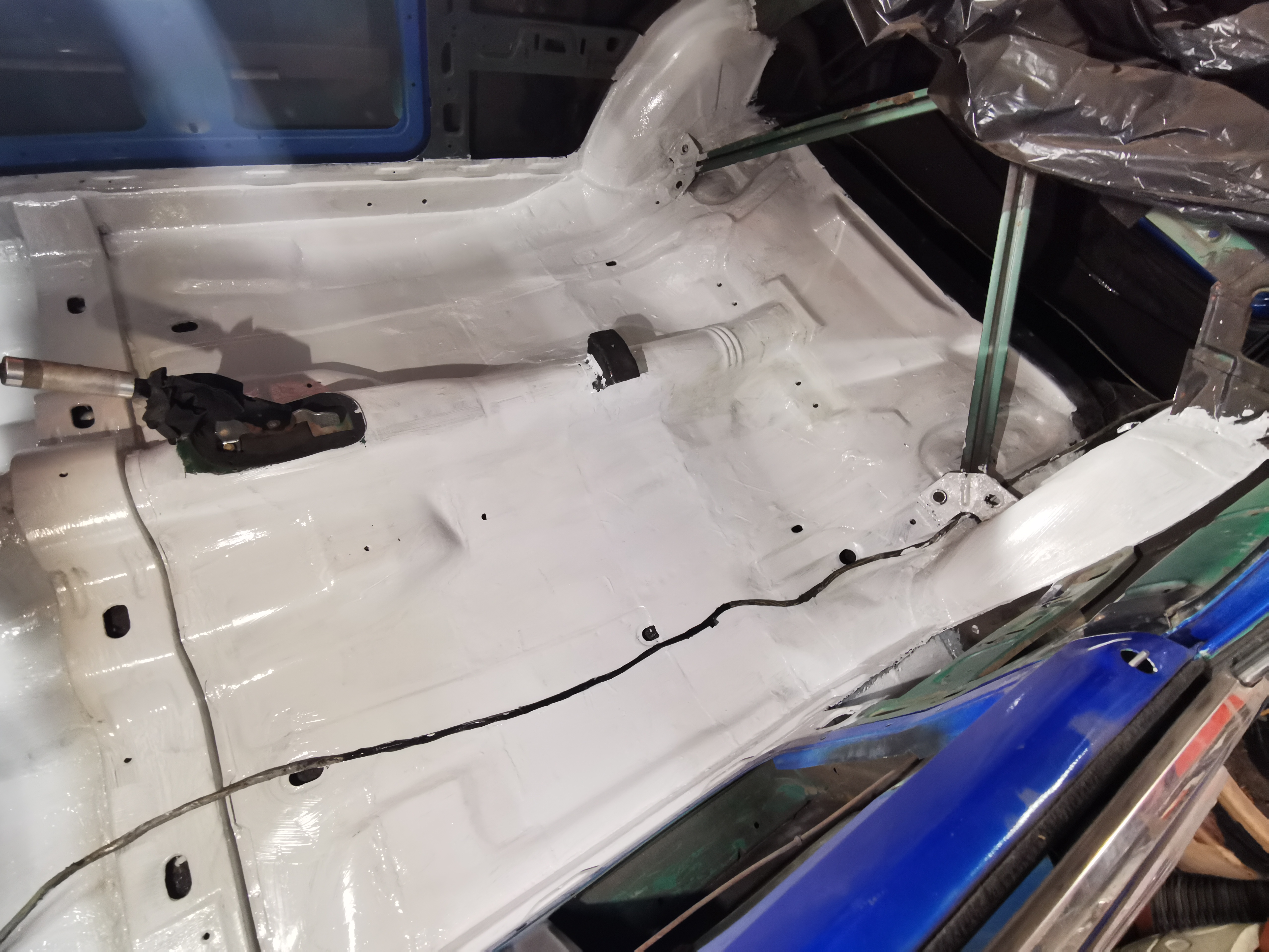

Pohja alakais olee hitsattuna, nyt pääsikin raapii vanhat bitumit vielä joka paikasta kunnolla irti ja lamellilla putsaus koko lattiaan ja vetelin sinkit hitsisaumoihin täyttämään huokosia ja lopuksi vielä epoksi kahteen kertaan pensselillä ja pikkutelalla

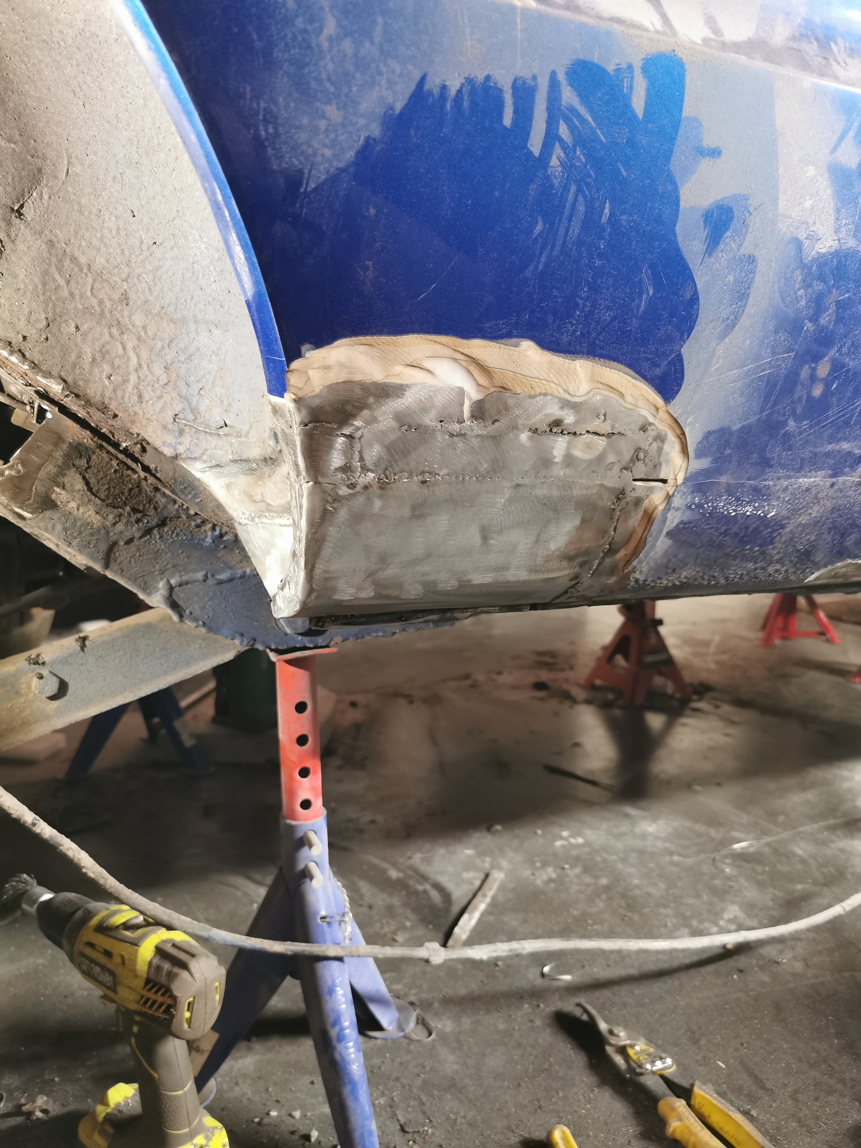

Pohja oottelee epoksin kuivumista ylä ja alapuolelta viimeiseen lujuuteensa, että pääsee laittaa äänierkat, massat ja kotelosuojat. Niin pitihän se vähän pyöräkotelon ja kynnyskotelon kulmaakin meisselillä rapsuttaa niin läpihän se meni :club: :lol:

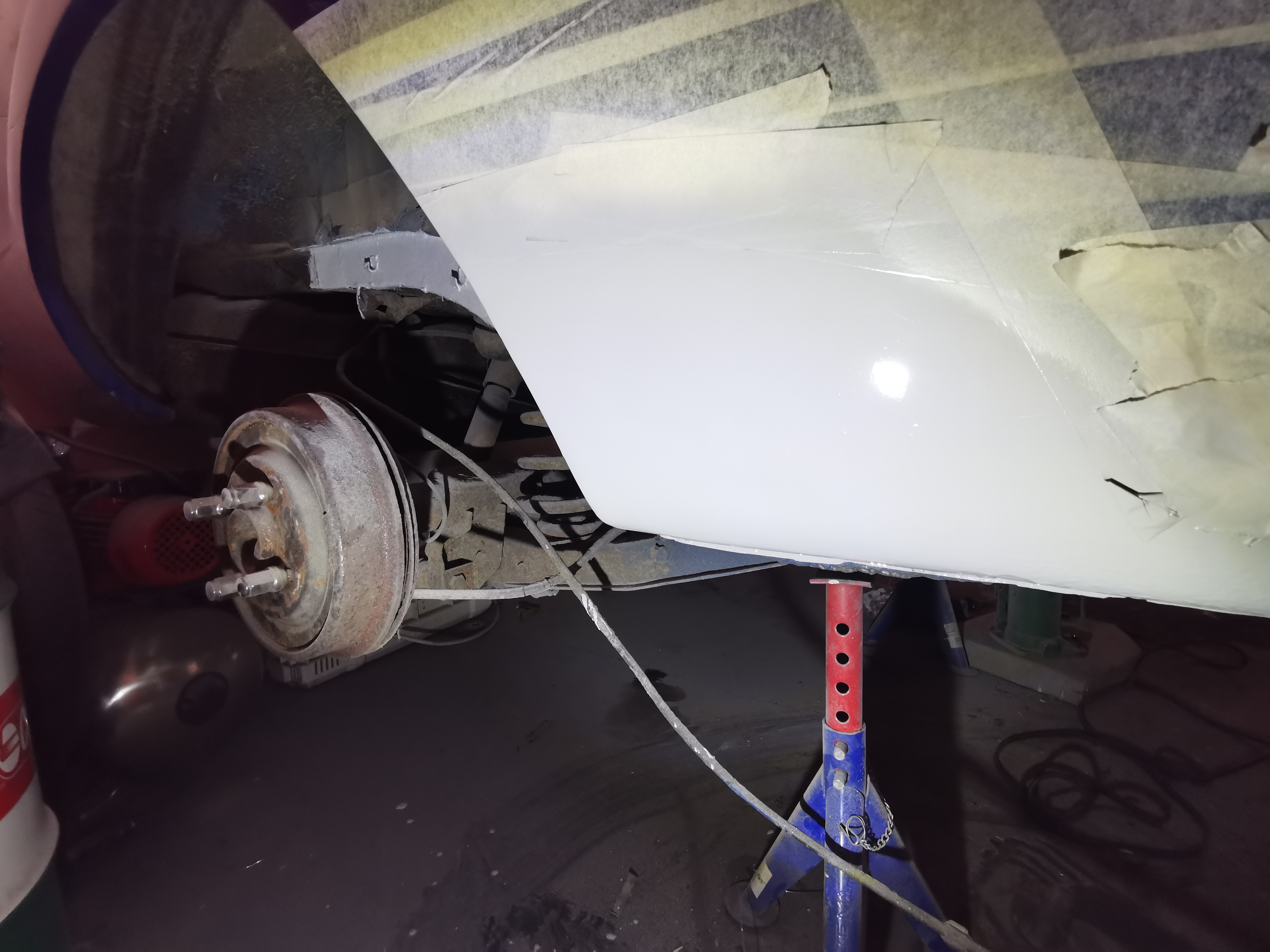

Nurkka tuli kursittua läjään vähän ensiapuna. Jossain vaiheessa tulee maaluutettua koko auto uusiks niin samalla vaihtuu sit uudet kynnyskotelot ja pyöränkaaret samoin etuloksut kaipaa alanurkista remonttia sit samalla.
