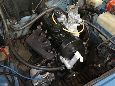

Re: -81 1.6 OHC 4d sedan
Siistissä iskussa on konehuone. Mikä tuo kaasutin on?

zmuli kirjoitti: ↑02 Huhti 2021, 12:49 Siistissä iskussa on konehuone. Mikä tuo kaasutin on?
weber 34 ich

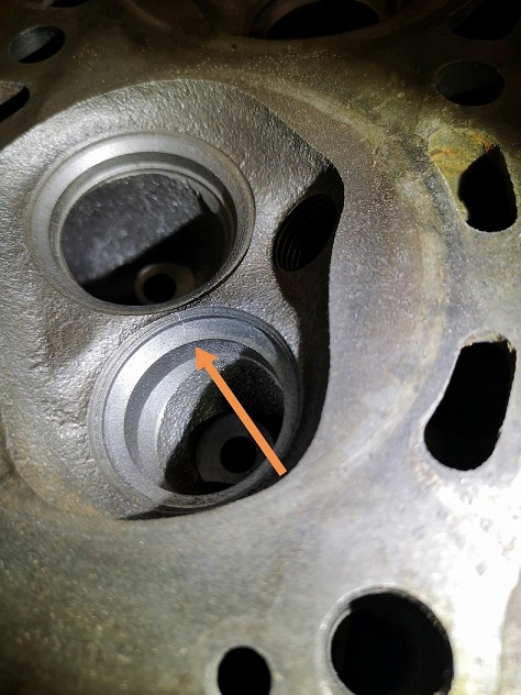

Onneksi koneistaja oli tarkkana
Kansi 1.6 nuoli.jpg (117.49 KiB) Katsottu 17996 kertaa
