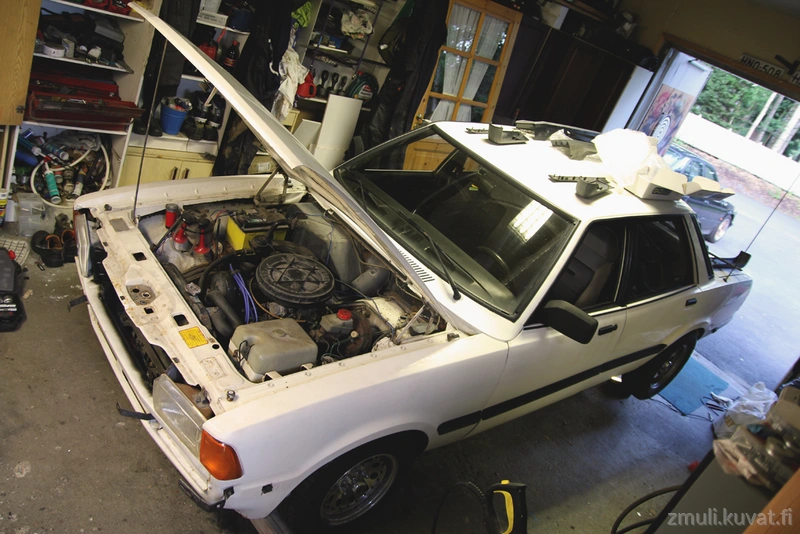

Kävin vähän tallilla sovittelemassa. Aika jees omaan silmään
Samalla tuli ilmailtua jarrut, kiristeltyä laakerit jotka olivat löysällä (??) seisonnan jälkeen. Pientä koeajoakin siinä ajelin ja jarrut tuntuivat taas pelaavan "normaalisti".
Kuljettajan puolen levy oli kokonaan pintaruosteessa eikä oikein ottanut niin hyvin kiinni, mitä toiselta puolelta. Tarvii niitä putsailla jossain vaiheessa tehokkaammin oikein ajan kanssa.

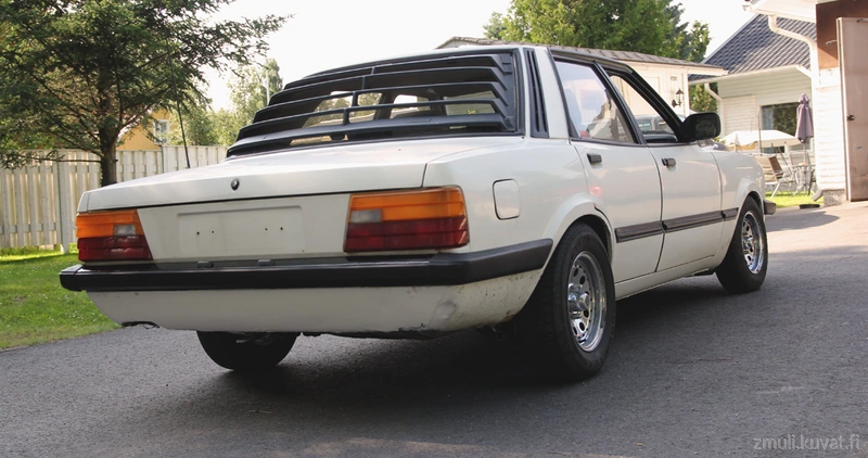

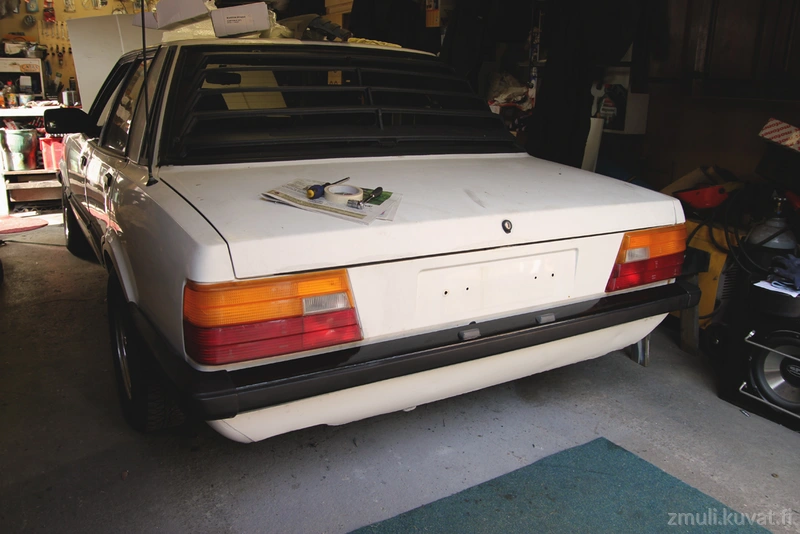

Samalla vaihdoin myös takavalot orkkislamppuihin. Pientä maadoitusvikaa takavaloissa, valot himmenevät vilkkujen tahtiin tarvii ne katsoa myös. Ja sit kaivoin kaapin perältä kuljettajan puolen etulampun, joka myös menee vaihtoon seuraavaksi. Putkiston suunnittelu alkoi myös ja sovittelu.
Huomenna ois tarkotus hakea jotain putsputs-aineita ja jynssätä sisusta siihen malliin, että kehtaa siellä istua vaikka pyhähousuissa On vähän päässyt pölyyntymään tallissa.

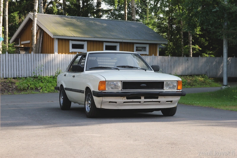

Tuunasin tohon mark2 maskiin mattamustan merkin, tuli ihan pirun tyylikäs ja istui keulalle nätisti mitä koeponnistin nopeasti!

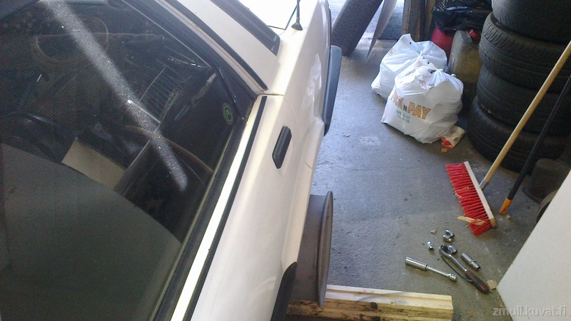

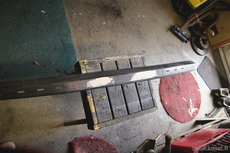

Nyppäsin myös puskurit irti edestä ja takaa, tarvii ne hioa ja maalata kuntoon. Etupuskurista samalla hitsata rekkarikilven reiät umpeen jne. Lampunpesurit saivat myös samalla lähteä. Sen verran oli energiaa että jaksoin jopa nyppiä letkutkin irti pumpulta asti Ei mulla se pumppu ikinä ole silti virran päässä ole ollut, turhia kapistuksia imo tommoset pesurit tämmösis peleis
Rekkarikilvet ruuvasin myös parempaan talteen, tarvii uudet käydä tilaamassa. Sen verran ajan patinaa ja ötökkää ja osumaa noissa jo - tiedä häntä vaikka alkuperäiset olisivat?

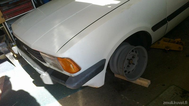

Noniin nyt on iskarit kaikki autossa kiinni. Kävin jopa jo koeajollakin! Melko orkkiksen tuntuinen oli löysimmillä säädöillä iskarit, eiköhä se siitä vähän parane ko napsuttelee tiukempaan

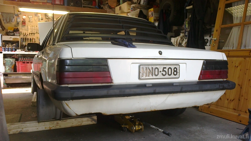

Etupuskurista tuli hitsattua ja kitattua kilvenreiät umpeen ja sitte hivasin molemmat puskurit nopeesti läpi ja uusi maali pintaan. Jos oikeen hyvät ois halunnu, ni ois tarvinnu vetää pellille asti mut en mä semmoseen jaksanu lähteä. Ei niistä nyt omakuvaa tarvi peilailla

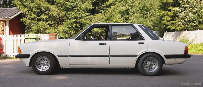

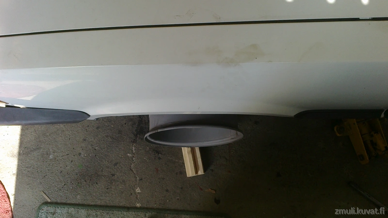

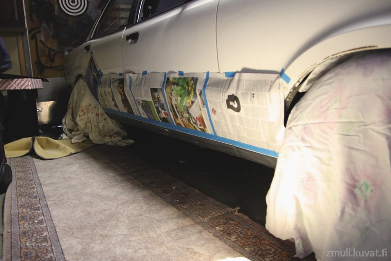

Hioin myös sivuhelmat, ne kun olivat mustat ja siitä jo aiemmin joskus taisi juttua olla, että tarvisi korinväriin ne sutasta. Se tuli nyt sitten tehtyä. Kylkilinjasta tuli heti paljon freesimpi.

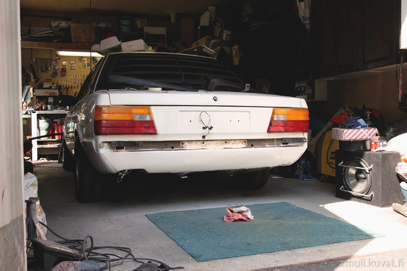

Takahelman hioin myös, siinä kun oli rumasti sudilla maalailtu peräkoukun ollessa paikoillaan. Niin siinä näkyi hatarasti se koukun kiinnityksen muoto. Ei hyvä.
Nyt on huomattavasti parempi, ruostetta siellä vielä on mutta olkohot nyt vielä..

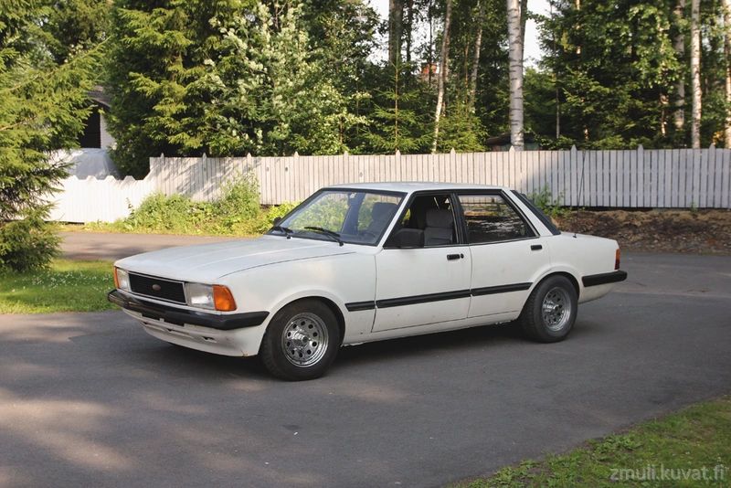

Ja sitten tallista ulos; viimein!
Hain perjantaina postista myös uudet levyt ja palat, ne jäi vielä odottamaan vaihtoa. Ihan motonetin orkkislevyt tilasin, vaikka moni niitä täällä onkin haukkunut :twisted:

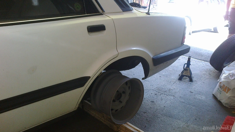

Noniin, Norjan puolelta Gatebilistä kotiuduttu korvat soiden takaisin. Ah juma mikä reissu! Ja se kalusto siellä - voi morjesta pöytään.

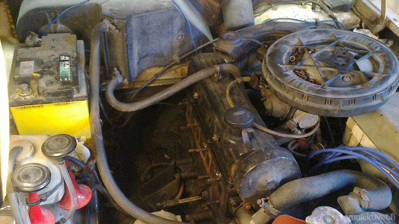

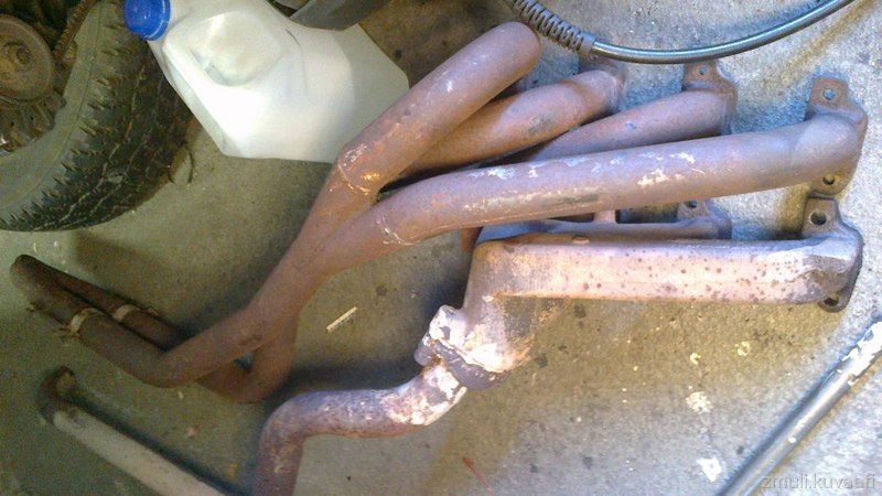

Tallilla sain aikaseks sen verran, et alkuperänen pakosarja lähti kierrätykseen. Sekin oli jo hyvää vauhtia menossa halki 3. ja 4. pytyn välistä. Tiedä sitte kauanko ois vielä kestänyt ennen totaalista katkeamista

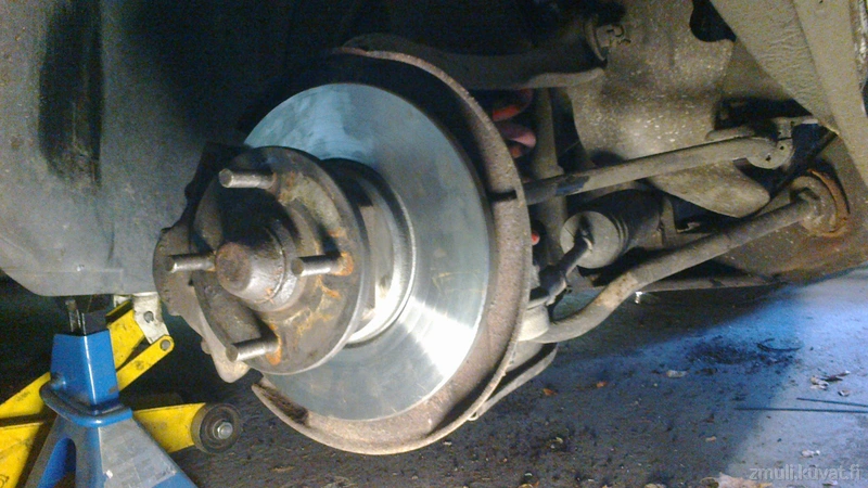

Apparinpuolen jarrulevy ja palat tuli myös uusittua, huomenna kuskinpuoli. Kello tuli taas vastaan ja oli lopeteltava.
Samalla nappasin pohjapanssarin irti, että saa nesteet ja öölit ajettua koneesta ulos jne. sitten tässä kun saa muut hommat ensin alta pois. Takimmaisten pulttien kanssa sai tovin taistella että sai auki ja irti. Ne perhanat kun olivat hivenen ottaneet osumaa tantereeseen ja vääntyneet miten sattuivat
Käyn huomenna viemässä panssarin ja pakosarjan puhallettavaksi johonkin, jos löydän jonkun paikan vain mikä on auki :?: :!: :?:
