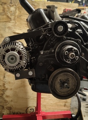

Remmilinjaa on ihmetelty ja pikkuhiljaa rattaat lähenevät oikeita paikkoja :roll:

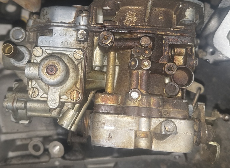

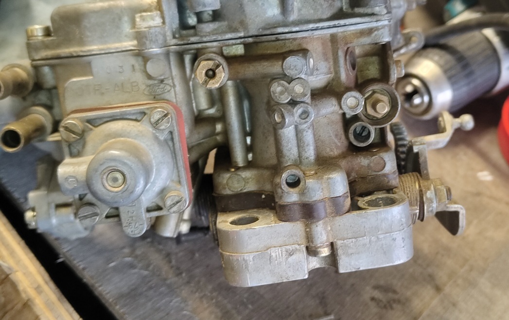

Koneiden matkassa tulleita kaasareita on myös pyöritelty käsissä ja pikku ihmeellisyyksiä tuli vastaan.
Löydä kuvista kaksi eroavaisuutta :mrgreen:

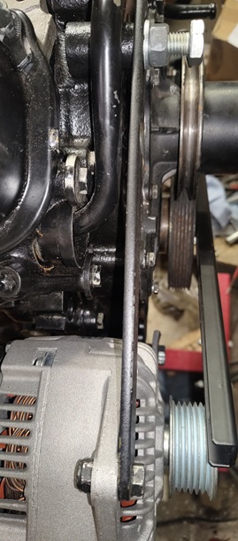

Pitää laturi projektiin ostaa yli 140mm pitkiä M10 pultteja....
Näyttää samalle mitä itse näin joskus vaivaa.
https://ibb.co/1fcNDn1d
https://ibb.co/GKFsvG2
90A vs 120A, Ei kauheesti eroa, muuta kuin että hihna tuppaa luistamaan ja akku latautuu nopsasti...
ja sulla on ruhtinallisesti tilaa vrt. mitä mulla.
Osta tälläinen saat hiton hyvä laturin kiristimen.
https://www.ebay.com/itm/381658166154?var=650730587299
https://www.youtube.com/watch?v=YjgGNNub6oU
Kuhan et kiristä liian tiukalle hajoaa vesipumpun laakeri.

Nuissa kaasareissa näyttäis olevan kolmekki eroavaisuutta :wink:
Hihnalinjaa hahmoteltu ja ihmetelty moottori rojektissa.
Vesipumppu vielä vaatii uuden sileän tai uritetun hihnapyörän. Pyörimissuunta täytyy säilyttää myötäpäivään :)
Olinjo hitsaamassa laturin korvaketta kasaan kun tajusin että kampiakselin tunnistin vaatinee jonku kiekon ja mielellään hihnäpyörään kiinni :shock:

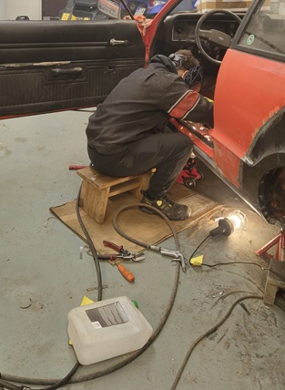

Tuli korjattua korjauskaaren linjoja, pientä rälläköintiä ja hitsausta vasaroinnin jälkeen :) Nyt alkaa kylkipokkauksen linjat olemaan kohdallaan.
Takanurkka tuli hitsattua kasaan, ongelmaksi tuli Makitan nauhakoneen liaallinen käyttö. Liian ohkasiksi tuli hiottua osa hitsisaumoista :x

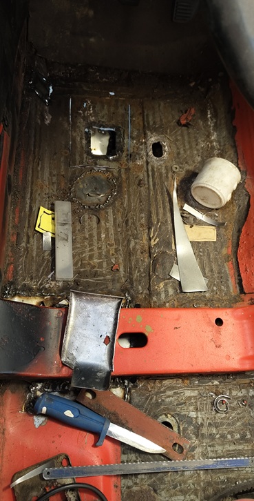

Kuskin penkin alta löytyi lisää yllätyksiä. Ruostetta pois ja tuoretta peltiä tilalle :D
Vielä pääsee hitsaamaan, varsinkin takapäässä on reikiä ja lommoja :oops:

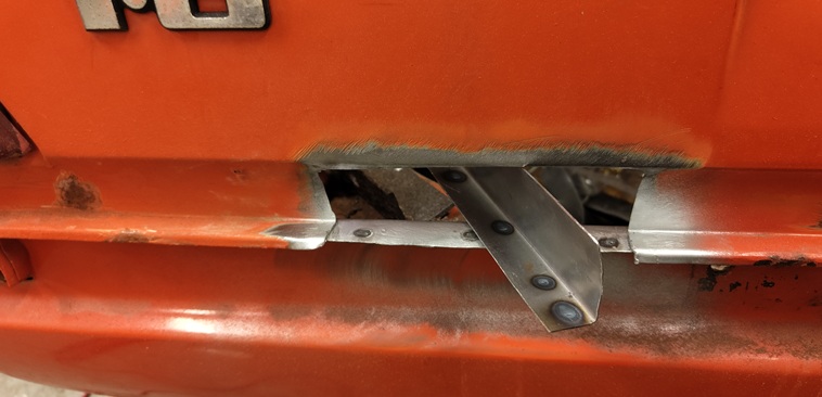

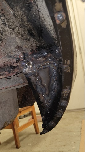

Etsitty takapään korjauspeltejä mutta ylemmän pellin saatavuus on huono, joten kokeillaan suorasta vääntää korjauspalat.

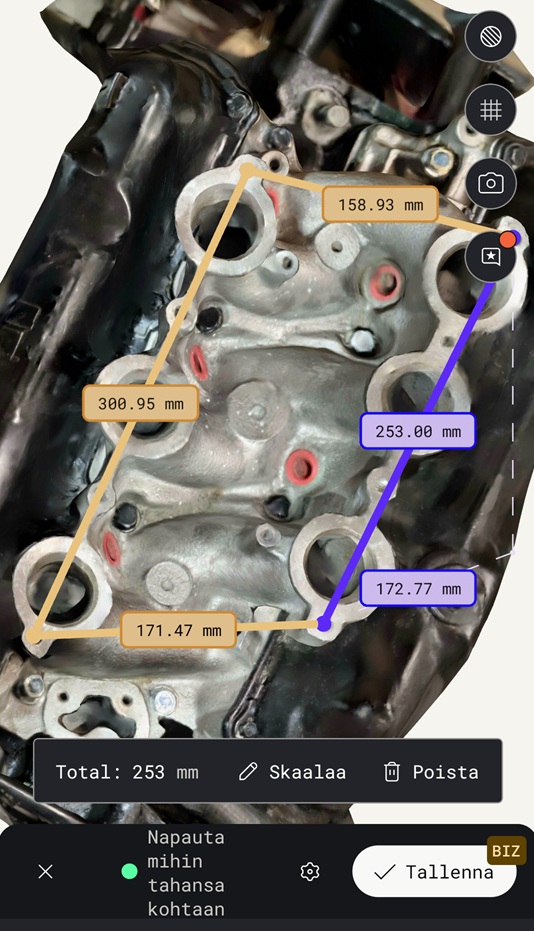

Polycam softaa on tullut kokeiltua ja skannasin efin imusarjan kokeeksi. Ilmaisversiossa ei paljon ominaisuuksia ole mutta kyllä kuvasta selvän saa ja lisättyä mittoja.
83 kuvalla tuli kohtuu selvä kuva. Toinen skannaus ko. softalla puhelimella ja tuosta saa jo selvän. Ei vielä selvinnyt ottaako kuvia kokoajan vai silloin kun softan mielestä pinta vaihtuu :shock:

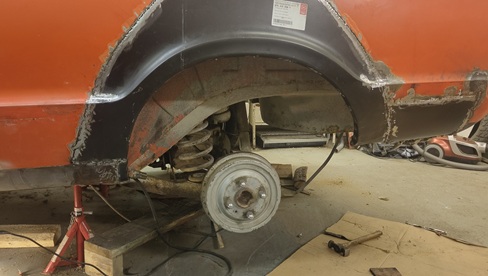

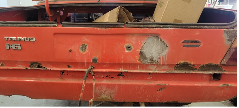

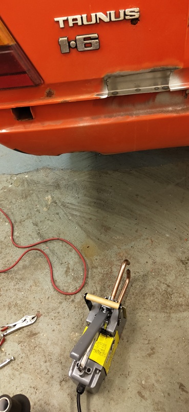

Lomalla oli aikaa ihmetellä Oranssin ruosteita, tällä kertaa aloitus takapaneelista.

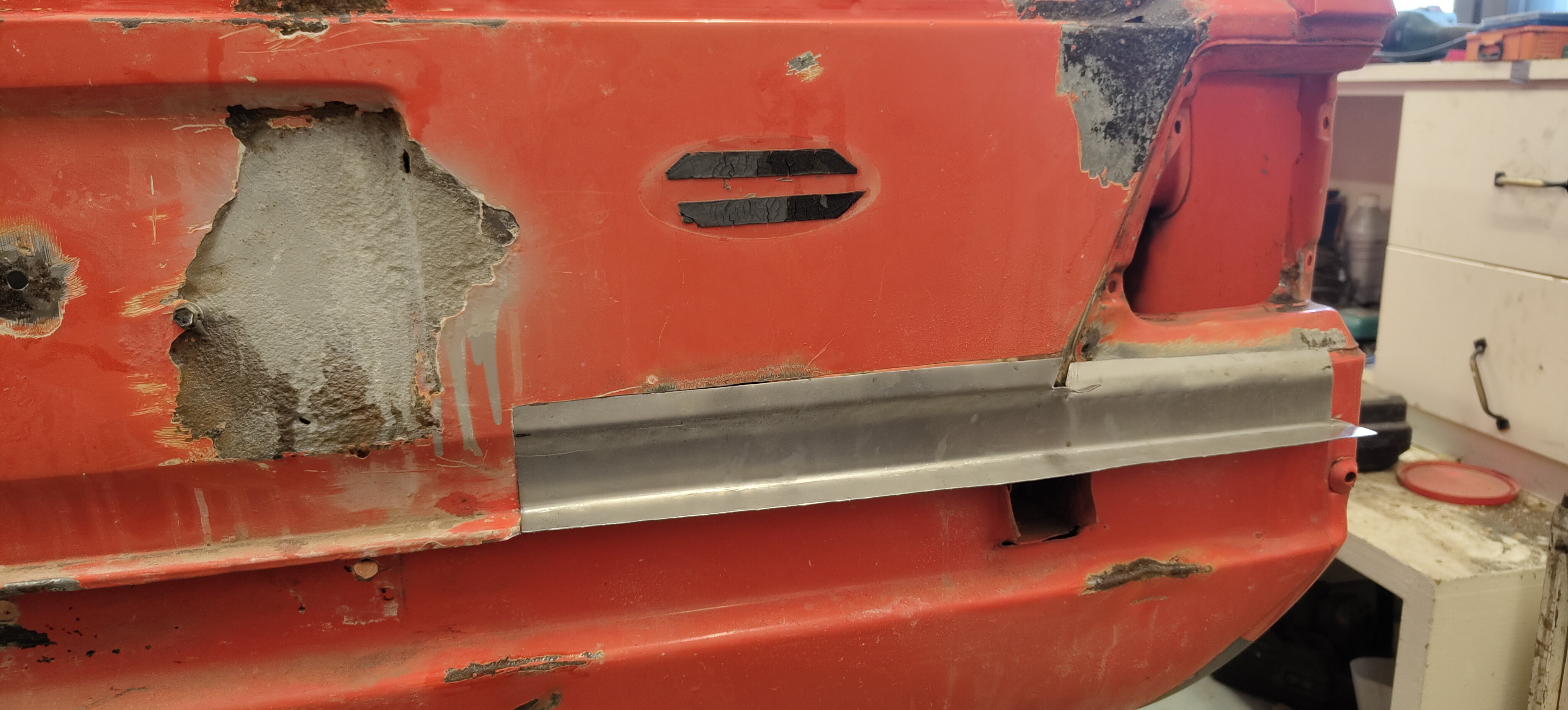

Nopesti huomasi että olisi helpointa vaihtaa koko takapaneeli mutta niiden saatavuudessa on ongelmia. Joten peltisakset esiin ja leikkelemään korjauspaloja :wink:

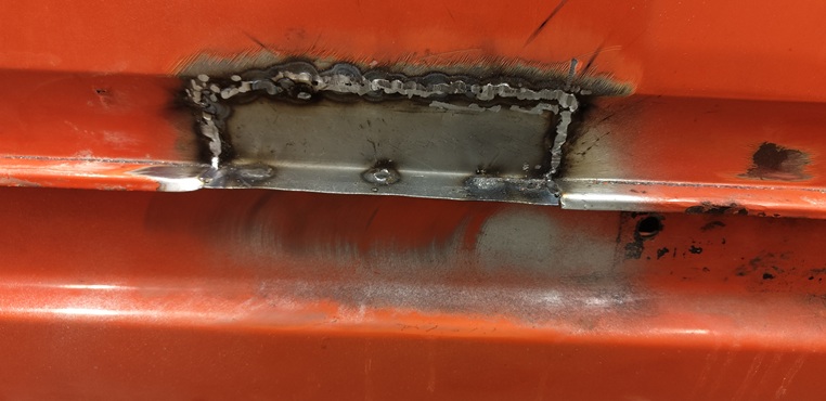

Kanttikoneella muotoja ja pistehitsillä homman nopeuttamiseksi kiinni alareunasta, tai niin luulin :x
Eihän se pelti mihinkään tarttunut, vaan jäi liitos kylmäksi :club:
Lisää pistehitsia, niin että kipinät sinkoilivat. Tästä tuli reikiä mutta mig-liiima korjasi sen. Varovaista heppailua ja lopputulos oli kohtuu onnistunut :mrgreen:
Apukuskin puoleinen nurkka vaatii isomman palan ja kokeilen tehdä yhdestä palasta korjauspalan :o

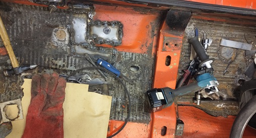

Välistä nuoriso oli perehtynyt kuskin lattiaan ja lopputulema oli että helpoin tilata korjauspala pohjaan kuin ruveta leipomaan palasista koko lattiaa :peukku:
Suojakaasun loppuminen jätti hitsaamiset seuraavaan kertaan.

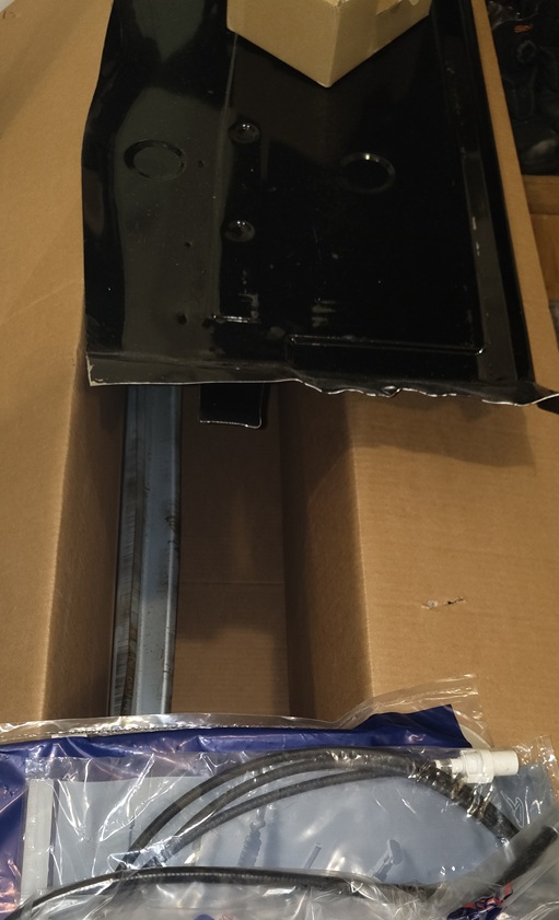

Motomobil tilaus tuli. Selvisi miksi kuskinlattian pelti maksaa mitä maksaa :shock:
Peltiin on hitsattu "runkopalkin" pätkä joka on saman paksuista kuin pohjapelti, eli noin 0.7mm paksua :x
Tämän joutuu poistamaan. Samalla tuli tilattua runkkopalkinpätkä, niin on mihin verrata. Ei tämäkään vaikuttanut niin paksulta kuin orkkis runkopalkki.

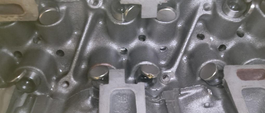

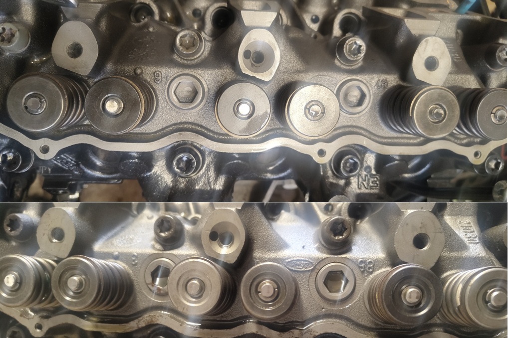

Ensimmäinen ihmettelyn aihe tuli vastaan kun sai keinuvipuakselit pois tieltä. Ainakin viisi eroavaisuutta paljain silmin tuli vastaan :shock:
Vissiin koneistamon lattialta kerätty jousilautaset :mrgreen: Myös korkeusero pako- ja imuventtiilien lukoissa mietitytti.

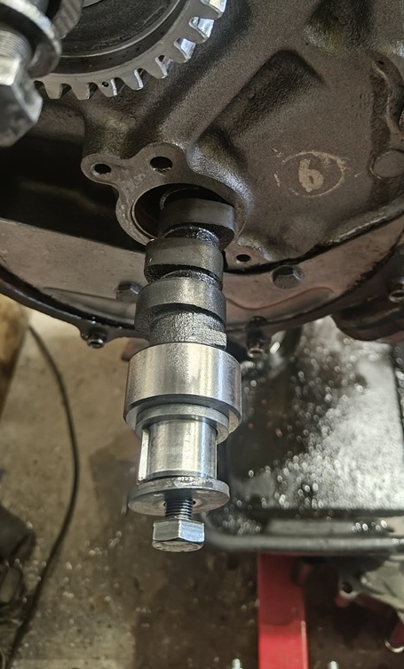

Kun sai ylimääräiset tieltä pois, niin neodym mangeetteja nostajiin ja repimään nokkaa pois.
Jostain syystä nokka ei halua tulla pois, kokeilin pyöritellä moottoria pukissa mutta ei niin ei :x
Vieressä on irtomoottori missä on sopivasti kampiakselin pää näkösillä, pahoin pelkään että joutuu nokan tässä mallissa poistamaan taaksepäin :shock:
Tutkitaan intervepsiä/remppaohjetta on jossain asiasta mainittu......
Edit: Kyllähän se nokka-akseli pitäisi lähteä normaalisti eteenpäin, remppaohje moista kertoi :roll:

Ootko bensapumpun ja sen käyttötangon irrottanut?
taunus 78 kirjoitti: ↑28 Kesä 2026, 11:40 Ootko bensapumpun ja sen käyttötangon irrottanut?
Tämähän se oli vikana, pumppu ja akseli paikoillaan :oops:
Nämä kun otti tieltä pois, lähti akseli normisti vetämällä irti.

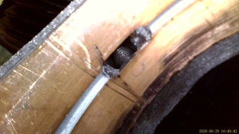

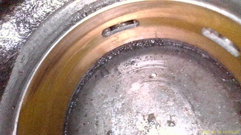

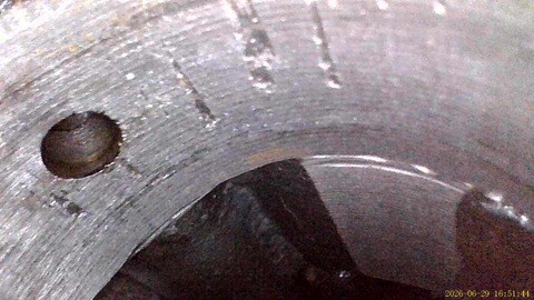

Tämän jälkeen käärmekameralla ihmettelemään laakereita :roll:
Eka oli kulunut pumametalliin asti :x
Kakkos- ja kolmoslaakeria ei sitten ollutkaan :seko:
Nelosessa näkyi taas olevan laakeri.
Puuttuvilla/lopussa olevilla laakereilla on osansa puuttuviin paineisiin.
