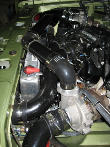

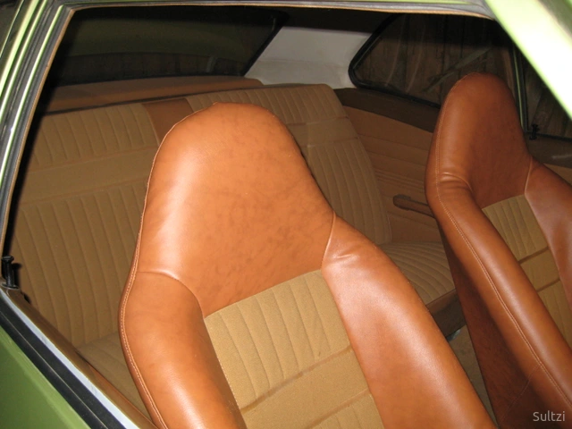

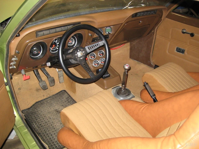

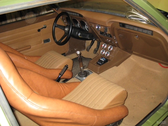

Nyt olis sisusta lähes kasassa sekä konehuonekin. Tossa muutama kuva pitkästä aikaa kun on vaan höpissyt tähän asti melkoisesti.
Kuva
Kuva
Kuva
Kuva

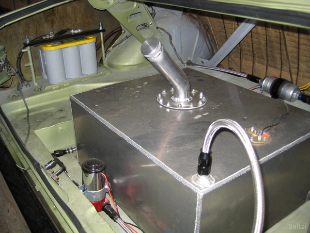

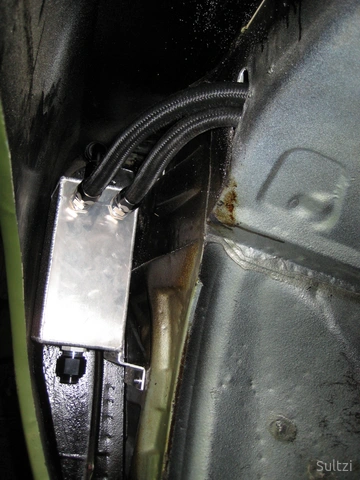

Takakontti päivitettynä.
Kuva
Kuva
Huohotinpönttö löysi tosiaan paikkansa sisälokarista
Kuva

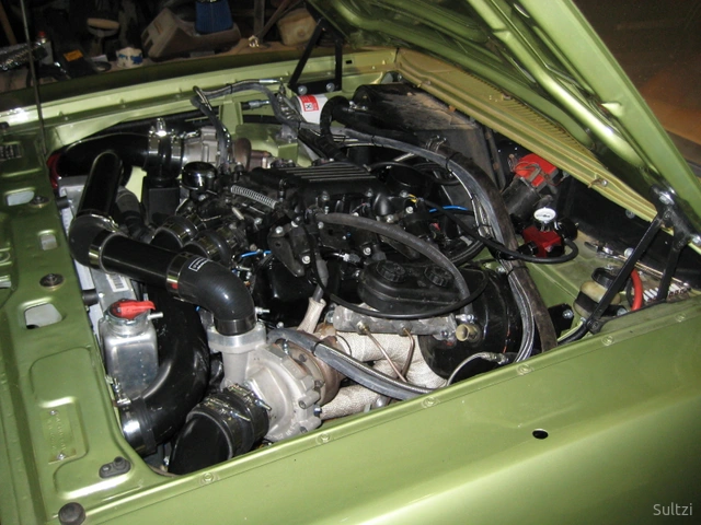

Ja sitten muutamat kuvat konehuoneesta nykyisellään.
Kuva
Kuva
Kuva

Pikku lenkin ajoin tiellä, ei hirveästi ylimääräisiä ääniä havaittavissa. Pakolämmöt edelleen korkeat.
Griffinin korkki ei pidä painetta järjestelmässä, kuumana kun letkua kokeili niin ei yhtään painetta. Pissii myös ylivuotoputkesta sillon tällön. Mersun korkki vaikutti pätevältä, tarvii kokeeks hakee semmonen.

Yleensä en ruskeesta sisustasta pidä mutta tuo on perkuleen hieno :mrgreen:

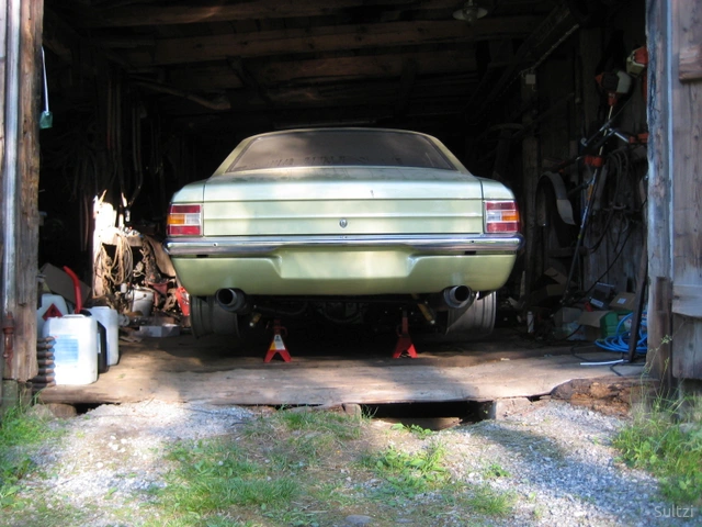

Testasin takavanteita alle, näyttää aika hyvältä takaapäin:
Kuva
Kaveri levitti noita, nyt ovat 9,5" leveät.

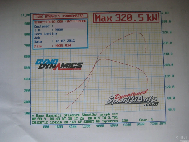

Nyt auto hiottu 1500->2000->2500. Penkityksen jälkeen myllytys, niin pitäis olla ihan ok maalipinta tämmöseen..
Ylihuomenna kohtalon hetki siis..
Sultzi
Viestit: 1914
Liittynyt: 23 Helmi 2006, 22:01
Paikkakunta: Kalvola
Viesti Kirjoittaja Sultzi »
Jannella käyty, tulppien vaihdon jälkeen ei ongelmia penkissä muuta kuin haltechista loppu kartta kesken, eikä nopeesti löydetty mitään kerrointa millä sais skaalattua numerot alemmas. Myös boschin 044 pumppu tapissa näillä tehoilla. Paineet 0,95bar.
