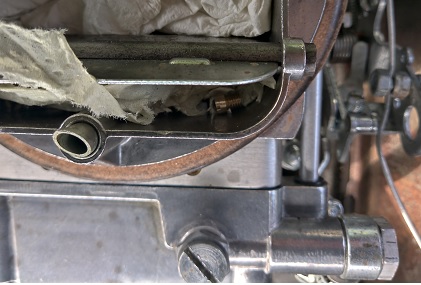

Ja kaasaria on ihmetelty ainakun on ollut joutilasta :P Roskia löytyi toisiopuolen kohokammiosta ihan reilusti, myös ensio puolella on jotain pientä ollut havaittavissa. Näitten ihmettelyjen seurauksena on ollut välistä tyhjäkäynti parin tuhannen rpm pintaan :kylse2: korjaantui ensiopuolen kohokammiota pois käyttämällä :soo: (näin luulin)

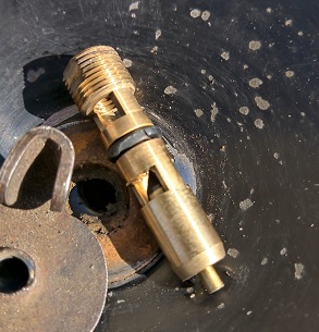

Nooh, kaasarissa oli iloinen puro ensiopuolella imusarjaan, joka tykkäsi olla kuuma porinasta päätellen.
Syylliseksi paljastui neulaventtiilin o-renkaasta irronut palanen joka oli neulaventtiilissä poikittain :club:

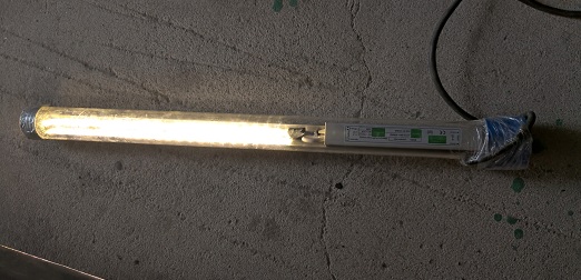

DIY työvalo tulille ja lampun kanssa auton alle ihmettelemään.

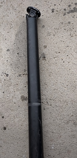

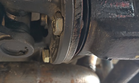

Homma alkoi kardaaniin irroittamisella, jossa ei paljoa työkaluja tarvinnut pulttien löysäämisessä :shock:
Kuvassa taaempi oli jo pyörinyt kierroksen, kaksi auki ja muutkin kolme oli löysällä.
Kardaani oli ollut läheisessä kosketuksessa ja saanut naarmuja maalipintaan :x Kolina olisi ollut kova jos olisi oikeasti osunut johonkin.

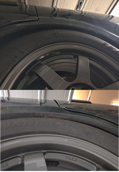

Tukivarsien löysäämisen ja jousien pois ottamisen jälkeen tuli tunkattua akseli ilmaan ja ihmeteltyä renkaan läheisyyttä pyörän kaareen :o
Vanteiden ET on 25 ja 40-45 olisi parempi :roll:
Hivenen meinaa hipsiä heitoissa kun on pensan maksajia kyydissä takapenkillä :P
Tämä vaatii kyllä lisää ihmettelyä millä saa renkaat mahtumaan kaarien sisään.

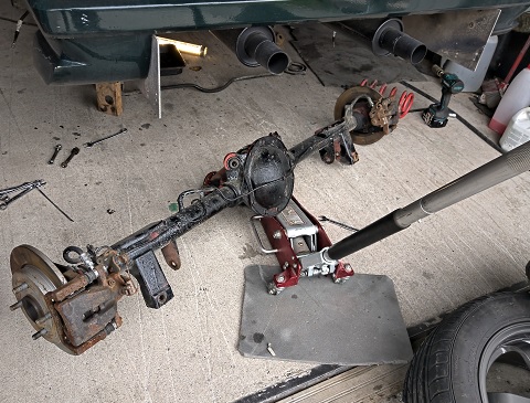

Loppujen lopuksi perä irtosi kohtuudella alta ja tuli vahingossa tunkin matkassa auton alta pelkästään vetämällä tunkkia :peukku:

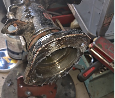

Seuraavaksi perä purkuun, öljyn valuminen vetarin läpi alkoi olla jo huomattavaa, myös toisella puolen näytti olevan jotain pientä vuotoa :cry:
Kesällä kun pääsis ajelemaan ja isompia vikoja löytyy niin se kyllä harmittaa.

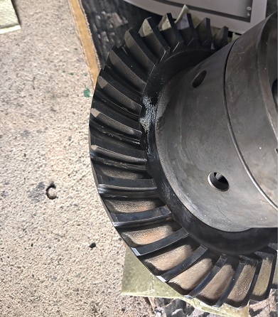

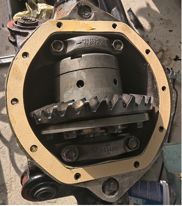

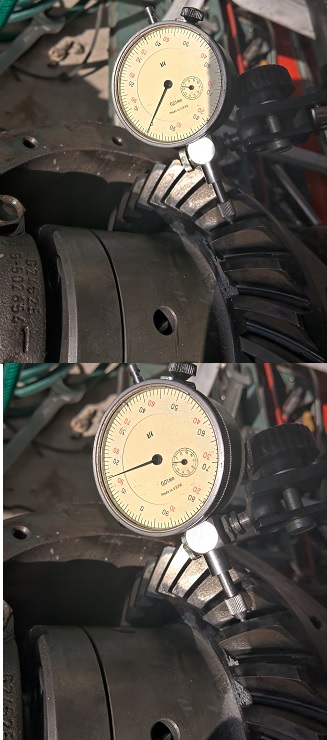

Perästä tuli nypättyä vetari pois ja murikka lattialle ihmettelyä varten :) Sitä ihmettelyä sitten riittikin muutaman tiiman.
Lopputulema oli että kaikki on ok, eikä sitä enempää ihmetellä
Hammasvälyskin oli speksien välissä
Rojut takaisin koteloon ja pulti momenttiin sekä vasarointia päälle. Tiivisteeseen tuli laitettua vaseliinia kahtapuolen, jos se lähtisi seuraavalla kerralla ehjänä irti :mrgreen:

Myös pyörän kaaria tuli koulutettua sisäänpäin, kokeilu renkaalla vaikutti homman onnistuneen, paitsi että ei ollut jarrulevy välissä :club:

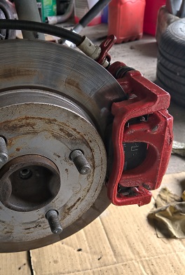

Perä meni paikoilleen ja vasta maalatut jarrusatulat löysi paikkansa ensin lattialta :x Mitäs tipahtivat :evil:
Jarrujen ilmauksen jälkeen vaikuttivat toimivan......

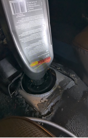

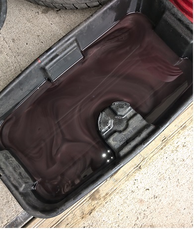

Myös vaihteistoöljyt tuli laskettua pois, tyhjennys proppu tuli laitettua tiivisteliimalla takaisin. Vanhat öljyt oli jännän väriset :P
Täyttöproppu oli lootan kyljessä sen verran vaikeassa paikassa että piti täyttää kepin kautta ohjaamosta 8)

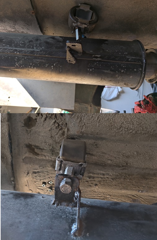

Samalla tuli ihmeteltyä takapönttöjä kun oli perä ilmassa. Miten voi vaimennin liikkua vaikka on kahdella kiinnikkeellä ja pannalla kiinnitettynä :shock:
Tätäkin pitää seurata kun tuli säädeltyä pönttöjen korkeuksia kohdalleen.

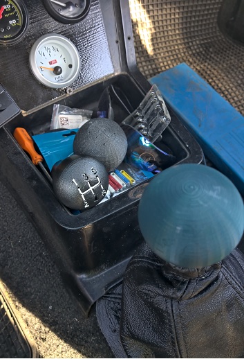

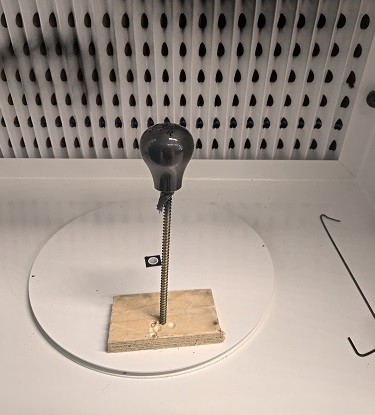

Tuli kokeiltua firman maalauskaappia 3D tulostettuun vaihdekepin nuppiin, toimi tällä kertaa ja veti käryt pois :)
Nuppihan on thingversestä löytynyt F-150 sopiva nuppi, m14 kierteellä (niinhän sitä luulin :x )
Nuppihan solahti keppiin ilman mitään viitteitä tarttumisesta kierteisiin. Asiaan perehtyminen selvitti että olisi tarvittu F-150 orkkinnupin kierre inserttimokkula, sitähän ei ollut, niin plään-b käyttöön :P
Koetulostetussa nupissa oli oikeat kierteen muttei vaihdekaaviota mutta mennään sillä parempaa odotellessa :mrgreen:
Yritin upottaa valkeata johdon kuorta korostamaan vaihdekaaviota, muuten meni hyvin mutta 4-vaihteen numeron keskiosa meni kotio :cry:

Tulostettu vaihdekepin nuppi oli antautunut jossain kiivaassa vaihdossa kiihdyttäessä :x
Hätäapuna irronnut alaosa pois ja kierretty jäljelle jäänyt osa takaisin.

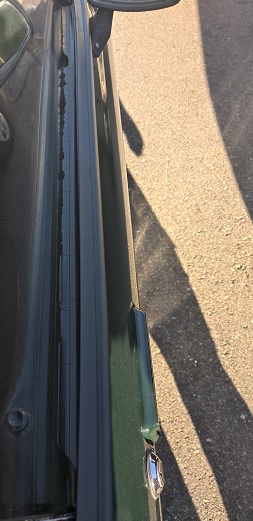

Tuli tilattua sivulaseihin uudet ulkopuolen tiivisteet.
Nyt vain pitäisi jossain välissä keretä vaihtamaan ne kaiken kesäloma kiireen keskellä :D

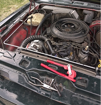

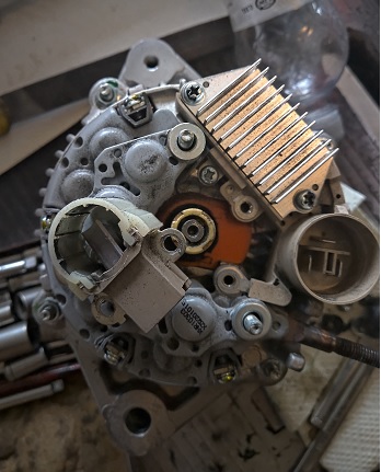

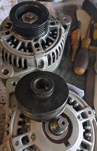

Ainahan jotain pientä ilmenee ja tällä kertaa syttyi latauksen valo :x
Mittausten jälkeen todettiin tarvittavien jännitteiden tulevan laturille. Eli laturi irti ja osiksi :)
Hiilet oli ok, tosin kollektorin kaulat oli mustia. Puhdistin ne 600 hiomapaperilla. Muuten kaikki näytti olevan kunnossa eli paketti kasaan. Eikä se sillä korjaantunut :oops:
No uutta laturia tilaukseen, pitää vanhasta vaihtaa hihnapyörä uuteen. Laturin koodilla elstock 28-1579 löytyi tällä kertaa vain moniura versiota.

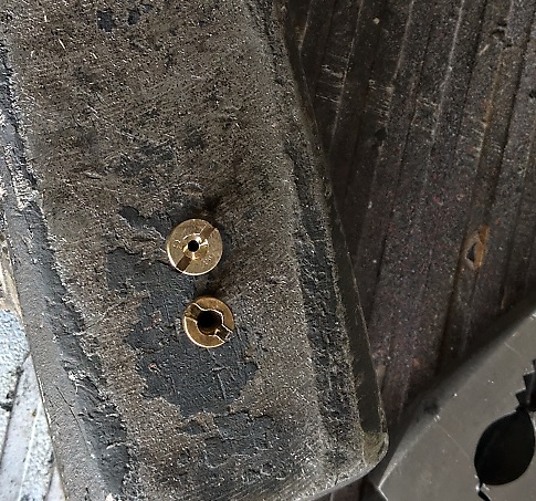

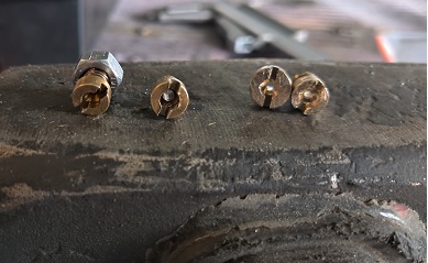

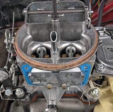

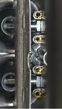

Yksi monista pikkujutuista Taunuksessa on tasakaasulla laihalle meno alta 2000 rpm. Tähän vaivaan auttaa air Bleed suuttimien vaihto, tosin sarja suuttimia on neljänsadan pintaan, niin en ole tilaamassa :P
Plään 9 on kayttaa Dellorton suuttimia kun #10-32 UNF on sen verran 5mm kierrettä lähellä että sopii millinen tuumaselle kierteelle.
Kuvassa uloimmat on tyhjäkäynnin air bleedit ja sisemmät high speed air bleed suuttimet.

Posti yllätti ja toimitti laturin paikalliseen ihan luvatussa ajassa :shock:
Vanhasta hihnapyörä irti ja uuteen kiinni.
Kiilahiihnapyörä vaikutti olevan kustom made osa. Ihankuin olisi poran terällä tehty reikä vs moniurapyörä joka oli sileä ja timmi akselille :soo:
Laturi paikoilleen, linjaus ja moottori käyntiin :wink:
Onnistuneen remontin lopputuloksen latausvalo syttyi ja sammui, niinkuin piti.

Laihalle menoa rupesin korjaamaan dellorton suuttimia muokkaamalla. Orkkis suuttimess oli n 1.75mm reikä (mutu) Porasin 1.5mm reiän suuttimeen ja sorvailin kantaa 1mm pienemmäksi.
Seuraavaksi tuli ongelmia uuden suuttimen saamisessa paikoilleen :x
Uusi suutin ei sinne reikään sitten millään suostunut menemään :x Selvisi että #10-32 UNF menee kyllä 5mm mutteriin mutta 5mm "pultti" ei mene #10-32 UNF reikään :cry:
Ensio ja toisio puolen bleed suuttimia ihmetellessä selvisi että toision suuttimet on n 1.5mm (mutu) kokoa #63. Ensio suuttimissa ei lue mitään :(
Vaihto päittäin ja koeajolle, ajossa ei ilmennyt mitään laihalle menoa joten suuttimet saivat jäädä toistaiseksi paikoilleen.
