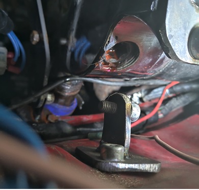

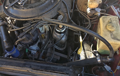

Sytkää oli ensin tarkoitus ihmetellä. Mutta1-sylinterin yläkuolokohtaa räikällä etsiessä, lattialla maaten, rupesi nesteen tippuminen korvaan ärsyttämään :x

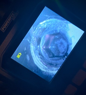

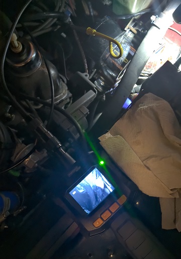

Letkut vaikutti olevan tiukalla, niin pistin jäähdytysjärjestelmään vähän päälle 1 bar painetta ja etsimään käärmekameralla vuotokohtaa. Aikani ihmeteltyä ja kuvakulmia hakiessa rupesi jotain näkymään :shock:
Lisää kameran pyörittelyä niin rupesi vuotokohta selviämään
Pumppu piti löysätä alavesiletkusta että mahtui kokeilemaan tallin kaikki kuusiokolot, eikä mikään sopinut. Tuumaisia pultteja tuli myös kokeiltua koloon ja sieltähän se koko löytyi, 14mm. Eli kauppareissua tiesi :roll:
Seuraavana päivänä motonetin kautta kotio. Räikäkkään 14mm 6-kolo kiinni ja nippa irti, ei ollut edes lujassa :oops: Nesteen kestävää liimaa reilusti kierteisiin ja paketti kasaan.
Letkut paikoilleen ja yöksi reilu 1 bar painetta systeemiin, jos vielä häviää paine yön aikana, se vuotaa vielä jostain :mrgreen:

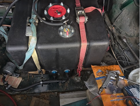

Asensin kokeeksi Jaz:in tankin peräkonttiin, jos jostain vielä tekisi metallipannat kiinnitykseen 8)

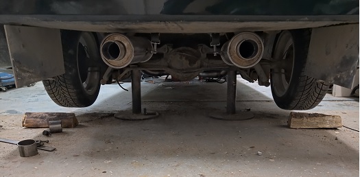

Jollain aikataululla kontin alle siirtää, mutta kun joku visionääri on laittanut äänenvaimentimet samaan tilaan :seko:
Joudut 4kpl 90 asteen mutkia ostamaan että saat pakoputkiin kivan mutkan, jos meinaat tankin laittaa alas.
Vermilion kirjoitti: ↑19 Huhti 2022, 00:32 Joudut 4kpl 90 asteen mutkia ostamaan että saat pakoputkiin kivan mutkan, jos meinaat tankin laittaa alas.
Mahdollista, helppoa ei :D
Putket ei tule suorassa linjassa akselin yli, niin vaatii muutaman sovituksen ja leikkauksen että saa siirrettyä sivummalle pöntöt.

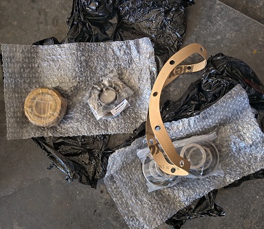

Postissa tuli Rally racesta peräremppaan osia, pyöränlaakerit, varalta pikkuakselin lakru, krymppi, stefa ja tiiviste kanteen.

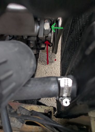

Sytkää ja kaasutinta on tullut ihmeteltyä enempi ja vähempi. Sytkää tuli säädettyä muutamaan kertaan. Edelleenkään ei oikeata ajoitusmerkkiä nää mistään :x
Punainen nuoli osoittaa mihin on nyt arvuuteltu asteita ja vihreä nuoli osoittaa oikean ajoituskohdan. On saatu isoa ja pientä liekkiä kaasarista kun veti laihalle nopeasti kaasuttaessa.

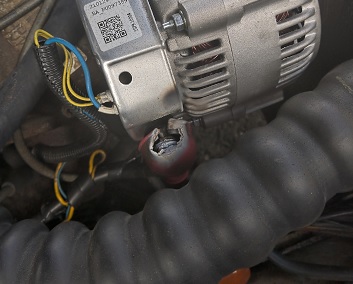

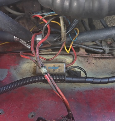

Laturin +-kaapeli päätti lämmetä töistä tullessa, haju oli voimaks mutta ei pitkään kestänyt, niin ei aiheuttanut toimenpiteitä ajaessa. Kotiin päästiin ihan ajamalla .
Johtojen päältä tuli irroitettua teipit ja alta löytyi ihan alkuperäinen johtoliitoshässäkkä :lol:
Tuli katkaistua 3-2 liitoksen etupuolelta, samalla huomasin että 1 kolmesta johdosta meni tyhjään liittimeen. Uutta piuhaa x2 laturilta kuvassa näkyvään jakoplokkiin. Samaan pistin 2 tarpeelista alkuperäistä + johtoa. Kuvia nyt ei tullut loppu tuloksesta otettua

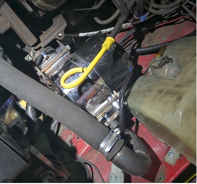

Päivällä oli tunti2 joutilasta, niin vaihdoin lämpötilamittauksen termostaattikoteloon ja siirsin siinä olleen alipaineanturin keskelle imusarjaa lämpötila-anturin reikään. Samalla vaivalla tuli tehtyä vesipumpun korkeimpaan kohtaan 1/8" kierrereikä ja siihen letkukara. Tästä letku sitten joskus paisariin, josko ilmaaminen helpottuisi.
Koeajo paljasti että ei anturin paikalla paljoa vaikutusta ole. Ehkä pitempään meni ennenkuin mittari kiipesi yli sadan asteen. Tosin ilmaa kuulosti olevan kierrossa. Ei se kuitenkaan keittänyt tai sylkenyt nesteitä pihalle.
Aika jänniä lämpö ongemia, itselläkin menossa laturin päivitys 90A => 120A.
Eihän nyt ole niin että kansissa vesi on korkammalla kuin syylärin korkein paikka? Silloin voi olla että on ilmaa siellä.
Lähinnä pumpussa on ilmaa, liikaa mutkia mihin missä ei ole poistoa ilmalle. Lämmöistä muuten kiinnostaa tietää kuinka korkealle ne oikeasti nousevat.
Paisuntasäiliö on korkeimmalla kohtaa, syyläri ja kannet on sen alapuolella. Syyläristä vain puuttuu ilmausoptio korkeimmasta kohtaa.
