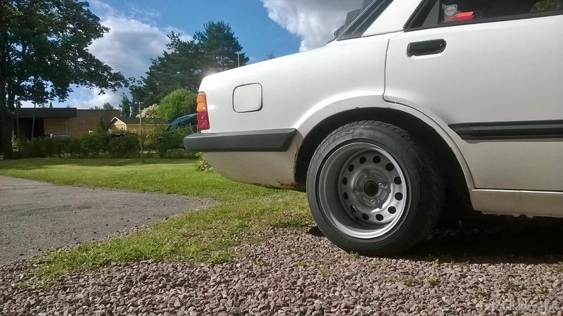

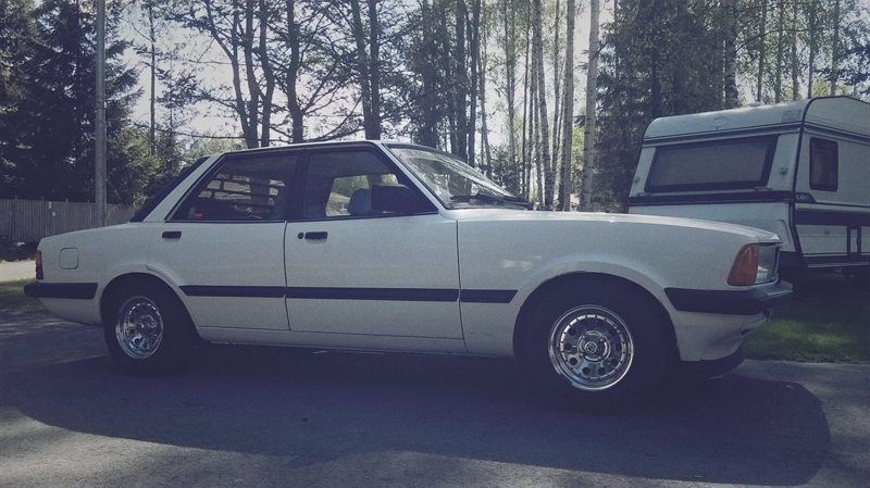

Oon miettinyt kovasti, et mennäänkö vielä noilla 13" levipelleillä vai pitäisikö kokeilla välillä 15".. Pääasia nyt silti kai ensin on saada auto laulamaan uudella moottorilla etc.
Eli siis:
13" vs. 15" tykit :!:
