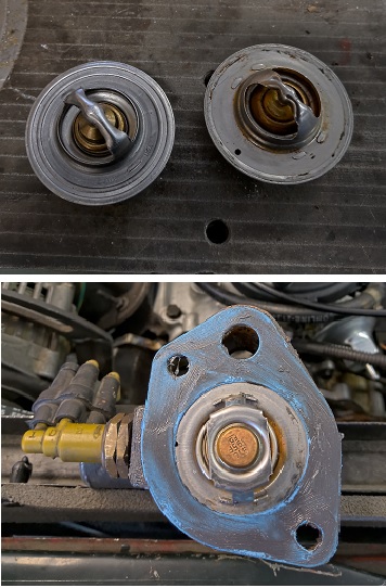

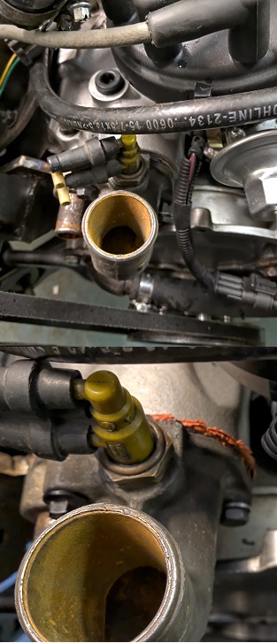

Kaiken sähläämisen jälkeen kiinnitin huomion termostaattikoteloon, joka vuoti edelleen. Välissä oli omatekemä tiiviste ja pikkusipaisu tiivisteliimaa, ja vuoti. Seuraavaan versioon toooosi paljon tiivisteliimaa omatekemä tiivisteen kaveriksi. :shock:
Ja vituiksi meni tuoki, eli vuoti. Jätin kotelon vuotamaan ja rupesin ihmettelemään Datsunin laturia. Piuhojen kanssa pientä arpomista. Punainen meni akkuun ja seuraavaksi paksuin oli mutuna herätevirta ja ohuin merkkivalolle. Merkkivalo toimi kun virrat laittoi päälle mutta ei sammunut vaikka kone kävi :kylse:

Heitä toi porkkana liima roskiin ja kunnon moottori liimaa tilalle, hiot ensin lasin päällä sen termari kotelon suoraks
kankkis kirjoitti: ↑04 Huhti 2021, 22:26 Heitä toi porkkana liima roskiin ja kunnon moottori liimaa tilalle, hiot ensin lasin päällä sen termari kotelon suoraks
Ihan normaali metalli viila riittää siihen, ei saa kiristää liikaa, muuten menee kieroksi.
Katsii testa papaperilla valoa vasten onko suora.
Eihän se niin helppoa ole :)
Kotelossa on kolo termostaatille ja paketti on suora. Orkkis motorcraft oli suorat reunat ja kaikissa mitä on tullut vastaan on ura reunassa.
Ostin riittävän määrän uusia tiivisteitä ja 82 termostaatin.
Hakkasin paikallaan olleesta termarista reunoja suoremmaksi ja pistin mustalla tiivisteliimalla termostaatin koloonsa :peukku:
Termostaattikotelo rupesi pitämään mutta ilmeni muita muuttujia :mrgreen:

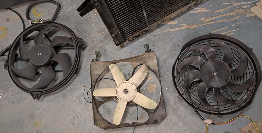

Flekti osastolla oli kolme vaihtoehtoa, yleismalli, Datsun cherryn ja pösö 308.

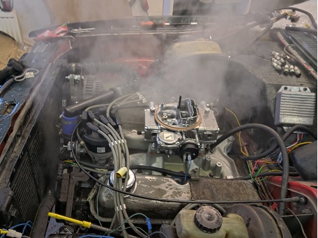

Datsun versio valikoitui syylärin etupuolelle, samassa paikkaa ollut aikaisemminkin. Ohjaus tuli syylärin kyljessä olevalta termokytkimeltä releen kautta. Glykoli-vesio seokset koneeseen ja pumppu päälle, sitä tuli ihmeteltyä ja arvottua + ja - paikkaa. Kone tulille ja sytkän säätöä. Jonku minuutin päästä plop-plop letkujärjestelmä nakkasi lämppärin letkusta nesteet pihalle :oops:
Tämän jälkeen vehkeet sammuksiin ja lisää ihmettelyä, lopputulema oli että ilmalukko esti nesteen kierron systeemissä. Ilmaus onnistui vesipumpun ylimmäistä letkua raottamalla :peukku:
Ilmaussession päätteeksi kaikki vaikutti toimivan jäähdytysosastolla.

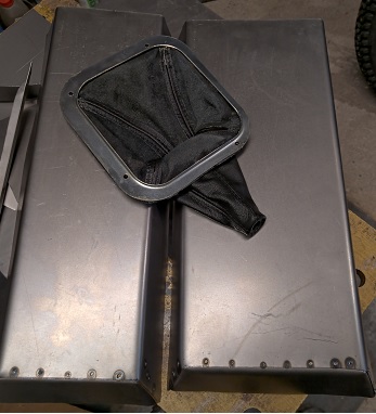

Välillä on tullut suunniteltua kardaanitunnelin päälle peltiä, mikä peittää reiän ja johon voisi laittaa vaihdekepin pussin.
Ensin tein mittojen mukaan kaukalon pistehitsaamalla. Sitten älysin kaivaa kepinsuojan kaapista ja todeta että uusiksi meni :roll:
Pitää leikellä aukkoja ja sovittaa mikä versio siihen helpoiten uppoaa :D
Kapeampi versio on 13 cm leveä ja pussin kehikko 17cm. Joten tein toisen leveämmän varastoon

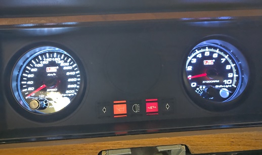

Mittariston sain kötökytkettyä :mrgreen: Kiekkamittari rupesi toiminaan kerrasta, tosin mielestäni seuraa kierroksia laiskanlaisesti korvakuulolla :shock:
Nopeusmittari ei sitten vastaavasti oikein skulaa, ohje sanoo että kytke vihreä ECU:n speedometer signal wireen, eihän mulla moista ECU ole 8)
Eli kytkin lootan sensorin kylkeen 2-napaisen piuhan minkä toinen pää on rungossa ja toinen menee mittarin vihreään, eikä toimi, jännä.
Pitää vielä vaihtaa anturin piuhat ristiin kun vaikutti olevan + ja - johdoilla merkitty jossain Amerrikan-Joen nettisivuilla
Vastaavasti lataus- ja oliovalo palavat kokoajan. Olio valolle ei ole anturia ja laturi nyt ei vaan tykkää ladata. Nerokkaan liitinhässäkän ansiosta piuhojen mittaaminen laturista ei ole taas niin helppoa.

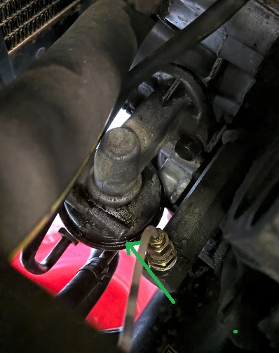

Enempi testaaminen sai sitten jäädä kun rupesin ihmettelemään lätäkköä auton alla mikä ei kuiva. Tarkempi sormi analyysi paljasti sen olevan bensaa :kylse2:
Pensan alku lähdettä piti vähän aikaa ihmetellä mutta niihän se selvis kun tarkkaan katsoi ja toisella kädellä paineli kaasua.
Foordin insinöörit jättäneet juorureiän vihreän nuolen kohdalle, mistä lensi kivasti polttoainetta kierrosten tahdissa. Tilaisi samanlaisen tilalle ja jos ei riitä niin hipo mekaanista sitten tilalle.

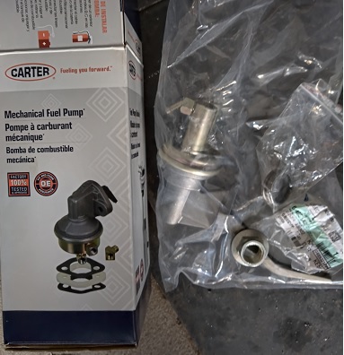

Romuja on tilailtu hajonneiden ja puuttuvien tilalle. Lautamäelta perän osia ja uspart tuli polttoainepumppu. :)

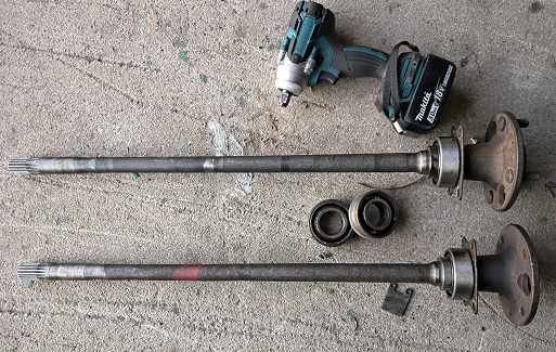

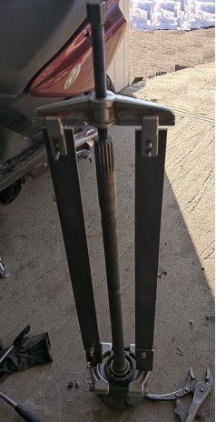

Vetareiden laakerin poisto alkoi ulosvetäjän jatkamisella ja muokkaamisella. Lattaraudasta hyvää jatkoa ja IKH vetosarjasta loput. :D
Pultteja piti vaihtaa m5 --> m6 kun pienemmät tykkäsi katkeilla vetoa lisätessä. Laakerit lähti nätisti pulttikoneella pyörittämällä kunhan vaihto ne pultit ja piti huolen että vetäjä oli suorassa kulmassa akseliin nähden.
Uusia laakereita nuoriso lämmitti kaasutoholla, pikkusen liikaa ehkä....
Tai lii-an vähän, ne eivät tipahtaneet pohjaan itsekseen vaan piti lattaraudalla ja vasaralla näputella pohjaan. Tästä seurasi, että ulommainen pölysuoja tippui molemmista irti :cry:
Noooh, suojat sai puukolla paineltua paikoilleen ja katsotaan miten kestää. Lukkoprikat laakereiden päälle tuli laitettua vetämällä kukolla ne paikoilleen lämpiminä :x
Kuvassa näkyvä makita kopio jaksoi nippa nappa vetää laakerit pois kunhan puitteet oli suorassa. Ei mahdottomia 30€ :soo: pulttikoneelta.
Paikkallaan olleet laakeri rahisi oikein kivasti :shock:
Josko tässä saisi seuraavaksi perään lukon ja muut rojut paikoilleen.

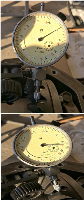

Murikan kasaus testilaakereilla tuotti halutun hammasvälyksen muutamien purkukasaus syklien jälkeen :)
Seuraavaksi uudet laakerit tilalle ja katsotaan kuinka välykset muuttuu :shock:
Luultavasti välys tuosta kasvaa kilometrien myötä. Hammaskuvio pitää myös katsoa :roll:
