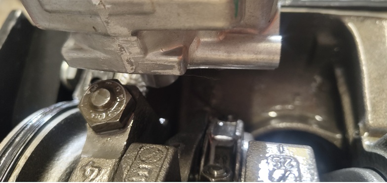

Eihän se hyvältä näyttänyt, niin kärmeskameralla kuvia ottamaan, ja asennus meni sinnepäin :x
Oli selkeästi vikatikki rasvata asennustyökalun kumikartio, pääsee laakeri pyörimään vaikka kuinka yritti olla pyörittämättä laakeria.
Pitää naputella pois paikoiltaan ja kokeilla uusiksi, josko sen saa kohdalleen. Tuo vinoasennus ei periaatteessa haittaa, koska laakerin takana kulkee öljyura, mutta yritetään edes :mrgreen:

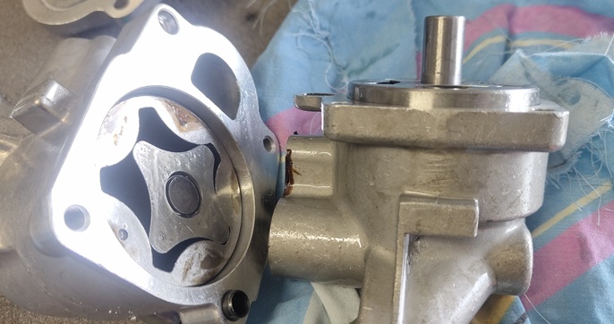

Nyt kun painetta rupesi löytymään orkkis pumpulla, on hyvä sauma pilata söljynpaine kokeilemalla 2.9 v6 pumppua :mrgreen:
Ensinnä piti kokeilla miten sisuskalut pumpuissa sopivat ristiin :oops:
Huonosti, 2,9 pumpun rattaat sen 4-5mm korkeampia :kylse2:
Suravaksi miten uus pumppu istuu lohkoon, käyttöakselin kun hoksasi laittaa oikeinpäin, asennus helpottui huomattavasti. Hyvin jäi rakoja kriittisiin paikkoihin ja öljypohjakin mahtui paikoilleen.
Ainut ongelma on , että on jäänyt tilaamatta öljyn imuputki ja sitähän ei nykyään näppärästi tilata rokkiautosta :seko:

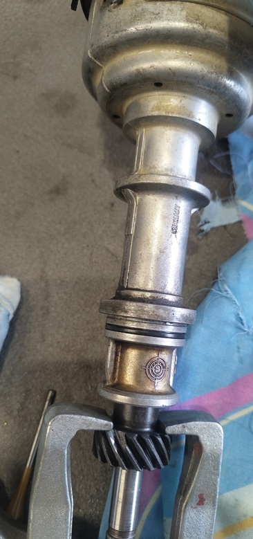

Tämän jälkeen kokeilemaan miten virrajan jakajan korvike mahtuu paikoilleen. Ensimmäinen ongelma tuli liian paksusta akselista minkä pitäisi upota lohkoon. Oli n 0,7mm liian paksu. Suraavaksi purkamaan virranjakajia, 2,9 versio purkaantui nätisti putkisokan irroittamisen jälkeen. Vanhemassa olikin sitten ratas puristus sovitteella kiinni ja paska ulosvetäjä lipsahti ja yhdestä hampaasta palapois :soo:
Pitää kaivaa seuraava potilas ja yrittää siitä saada käyttöratas ehjänä.
Aikansa kun iirroitteli osia, molemmat jakajat oli palasina ja sai ihmetellä miten on tekniikka kehittynyt :D

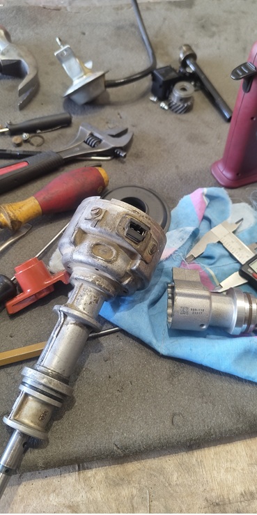

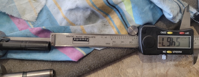

Uudesta kipinän annostelijasta pitää sorvata parista kohtaa akselia. Alapäästä pätkä että mahtuu lohkoon ja käyttörattaan kohdalta että vanhan mallinen ratas mahtuu paikoilleen. Akseli on n 0,5mm liian paksu vanhan mallin rattaalle. Pituus on sama, tehty shimmilevyillä.
Mutta joo, kyllä tämä tästä :)
Viestit: 548
Sorvari oli saanut akselia ohennettua riittävästi kriittisistä kohdista :D
Sen verran oli käyttörattaassa eroja korkeudessa, että piti jättää alapäästä yksi prikka pois. Saa nähdää vaikuttaako puuttuva prikka mihinkään :shock:
Ettei olisi liian helppoa, torx akselin saaminen jakajan reikään käy työstä. Irtaallaan akselit kyllä mahtuvat toisiinsa.
Kone on vähän kallellaan pukissa ja akseli samoiten, niin ei halua mennä jakajan korvike paikoilleen. Ainakaan ensimmäisellä 20 kerralla :x
Mutta joo, eiköhän siihen jonku patentin keksi.....

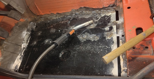

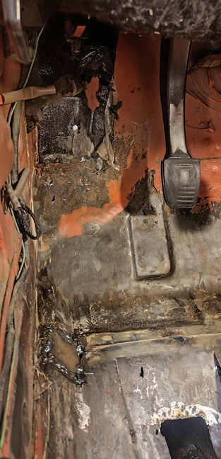

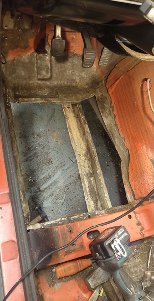

Kaikkien kiireiden keskellä on keretty peltiöitä jatkaa auton parissa. Tarvikemallin lattiapellin asennuksessa oli pikku haasteita :x
Eristehuopia poistaessa tuli vastaan 8mm reikä, mikä ilmeisesti on kairattu läpi kun on asennettu roiskeläpät aikanaan. Tämähän on ruostuttanut pyöränkoteloon ylimääräisiä reikiä, myös apukuskinpuolella oli sama reikä pyöränkotelossa.
Ensinnä apaut oikeankokoinen reikä lattiaan, pistehitsiporalla pisteet auki ja rälläkällä loput.
Sitten huolellisia mittauksia parikertaa korjauspeltiin ja leikkaus. Ja vituiksi meni :soo:
Tulipellinpuoleinen pää oli prässätty erittäin suurpiirteisesti sinnepäin, tämä sitten kertaantui ja korjauspala oli sen pari senttiä liian lyhyt :club:

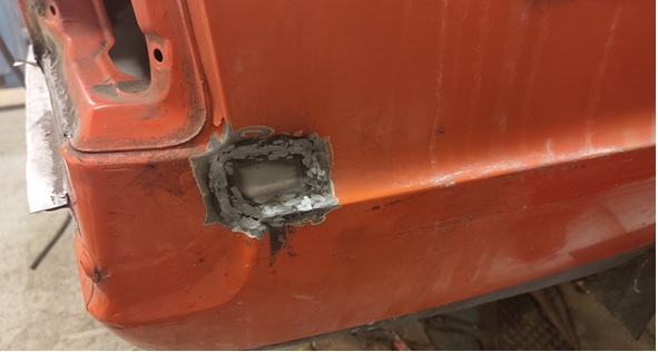

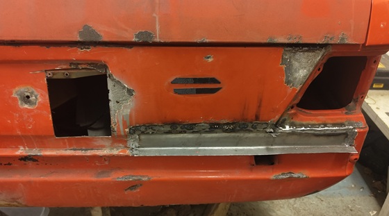

Muitakin reikiä kerettiin paikkaamaan, takapeltiin paikkaa ja reikiä :P
Myös takanurkkaan uutta peltiä.
