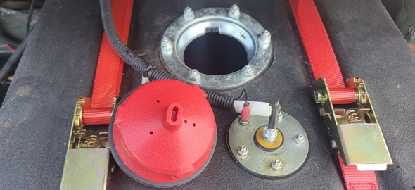

Eräs asia mikä aiheutti toimenpiteitä oli tankin korkki :shock:
Se ei helteiden jälkeen halunnut ilman väkivaltaa lähteä paikoiltaan pois.
Ensin tuli viilattua korkin metallikielekkeistä kulmia pyöreämmäksi mutta tämä ei auttanut.
Seuraavaksi tampilla ja vasaralla tankissa olevaa metalli vastakappalett pakottamaan eri muotoon. Tämä auttoi sen verran että tankilla voi käydä ilman viiden minuutin taistelua korkin kanssa :mrgreen:
Vaatisi ilmeisesti metallikehikon irroittamisen tankista ja kolojen muotoilua lisää mutta mennään tällä versiolla 8)

Sama taistelu oli itelläki jazzin tankin korkin kans. Ei meinannu välistä auveta korkki ollenkaan vaikka isolla meisselillä väänsi hampaat irvessä, pari kertaa piti tankkaus jättää väliin ku ei auvennu vaikka mitä teki. Muistaakseni vuosi sitten ku tympäännyin niin viilasin rötöjä pois kehyksestä niin alko aukiaman. Nuo halvat rallitankit vähän sinne päin laadulta :seko: niin ja ei se vieläkään täydellinen ole, pitää jossain välissä tutkia lissää ku tankkiki irti ja tyhjänä

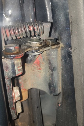

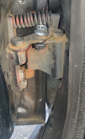

Sarjassa kaikkea pientä, heitti kuskin oven rajoitin toimimasta. Aikasemmin korjattu pop-niitillä ja sopivilla prikoilla aikanaan katkennut sokkatappi :lol:
Testikuski oli työpaikkansa pihalla korjannut saranan pulttimutterilla että oli saanut oven kiinni. Oli kuulema hivenen herättänyt ihmettelyä kun oli ovi auki ajellut menemään :shock:
Varastosta ei löytynyt sopivia prikkoja, piti makita sorvilla työstää prikkoja pienemmäksi, mutta kiinnitys popparilla meni pieleen, niin piti kehitellä muuta :x
M6 niittimutteri oli sopivan kokoinen reikään ja ei ikinä irti lukkoliimalla kartiopultti prikan kanssa päälle :mrgreen:
Samalla tuli rasvattua saranat varmaan 15 vuoteen eka kerran :oops:

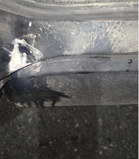

Niitä ihmetellessä tuli vastaan apukuskinpuoleisessa takaoven reunassa hassu kuluma jälki :x
Aikani jälkiä karmista ja ovi aukosta ihmettelin ja oven sopivuutta reikään silmärääräisesti arvioin. Ilmeisesti ovi on senverran laskeutunut että vastaa ovi alareunaan. Tai sitten on ruoste päässyt valloilleen. Tätä nurkkaa hitsailin edellisellä maalauskerralla kasaan :o

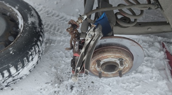

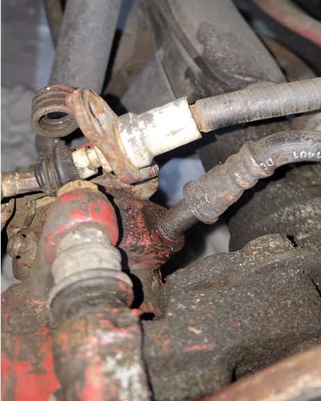

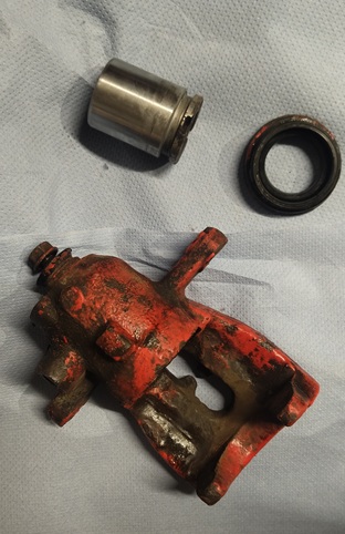

Isompi ongelma tuli kun apukuskinpuoleinen takajarru rupesi laahaamaan urakalla :x
Takana on käytetyt mondeon (citikan) jarrut ja käkkäri menee satulan läpi. Olisiko vaihteeksi tässäkin mennyt vesi läpi vivun "kumitiivisteestä" ja ruoste jumittaa :soo:
Ennen paikoilleen laittoa purin ja putsasin satulat, rasvaakin tuli laitettua käkkärin läpivientiin. Olisikohan kuinka suuri rikos laittaa rasvanippa sopivaan kohtaan, millä pukata vetiset rasvat pois silloin tällöin :kylse2:

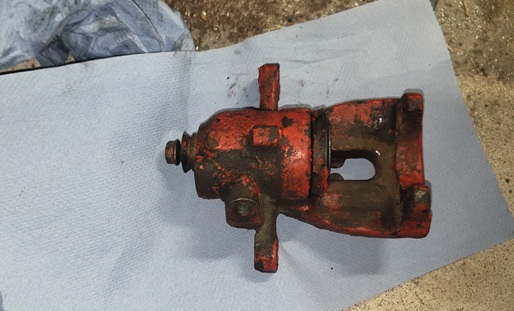

Pakkasten lauhduttua tuli Pohjolan tallissa aloitettua takajarrun ihmettely :shock:
Räikkää ja lenkkejä sai näyttää että sai käsijarrusysteemin pois satulasta.
Tuli purettua satula ja eipä siellä mitään ihmeellistä ollut.
Samoilla tiivisteillä takaisin kasaan :D

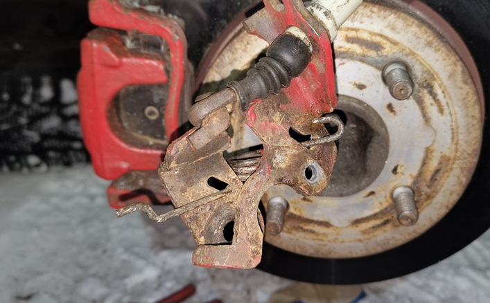

Tässä vaiheessa tuli mieleen käsijarruvaijeri, sitä tuli revittyä ennen purkua. Olisi varmaan pitänyt kokeilla liikkuuko se oikeasti :x
Kasaaminen jäi seuraavaan kertaan.
Tulipahan herkistettyä satula samalla,ei niin paha!

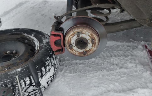

Töitten jälkeen kasaamaan jarruja. Ilmaus yms. meni näppärästi :D
Jarruvaijeriin paikallistui jumi, tais olla jäässä, kun kuori on rikki.
Tämän jälkeen alkoi ihmettely, käkkärin kiinnityshilppeet irti ja käyttövipu eri kohtaan että sai vaijerin yltämään :shock:
Ja sitä pirun palautusjousta ei saa paikoilleen kun on vivut eri asennossa kuin max. auki :x
Ei muutakuin jossain vaiheessa kaikki asiaan liittyvät palat irti ja jousi tässävaiheessa paikoilleen. Eikä vaijerin suojakumikaan itsekseen mennyt paikoilleen.
Aikansa kun kokeili, niin osat löysi paikkansa ja käkkäri pelitti ja palautti ainakin kaks kertaa :mrgreen:

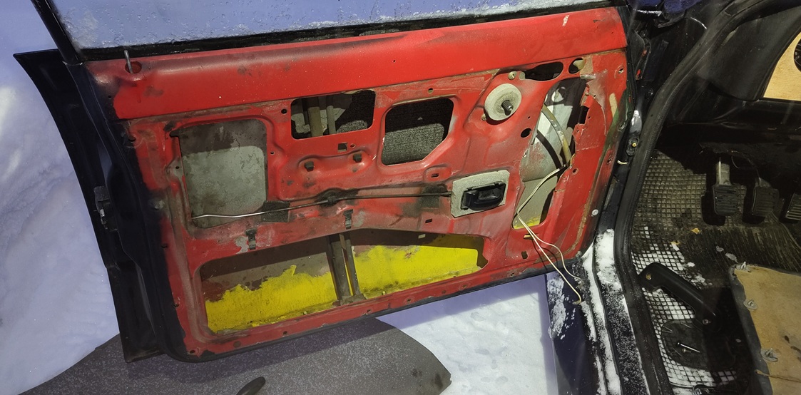

Isompi ongelma oli kuskin ovessa joka ei halunnut mennä kiinni tai pysyä kiinni :x
Kun ei auton lämpimäksi käyttäminen auttanut, piti ottaa ovi pahvi irti. Tuli ihan nuoruus mieleen kun pakkasessa otetaan Taunuksen ovipahvia pohjolan tallissa irti 8)
Vika oli linkkusysteemissä kahvalta lukolle, jotenkin jäi jumiin kahvan yläkuolokohdassa.
Rasvausta ja yleistä ihmettelyä, niin lähti ulkokahva toimimaan :peukku:
Ovipahvi paikoilleen ja muut irto-osat kasaan ja huoltsikalle kahville, toimii :lol:
