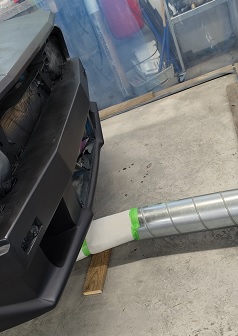

Tuosta maalauskopin rakentamisesta... Puhallin tarvitsee asentaa poistopuolelle ja imu tulee vapaakieroisesti vain suodattimen läpi. Tällöin tila alipaineistuu ja pölyt poistuu tilasta. Poisto aina alhaalta, mieluiten tilan keskeltä ja tuloilma katonrajasta. Ennen maalausta tilan pesu vedellä jotta seinät ja lattia puhdistuu pölystä.
Oman käsityksen mukaan tuollaisissa DIY maalaskopeissa pitää olla ylipaine, ettei rakosista tule ulkopuolelta pölyä maalaustilaan.
Mitä on aikoinaan tullut ex-työpaikan kuorma-autojen maalauskaapissa pyörittyä, niin painero tais olla plusmiinus nolla, katto oli käytännössä tuloilmaa ja lattia vastaavasti ritilää missä poisto. Mahdolliset pölyhiukkaset kyllä lähti ilmavirran matkaan alaspäin eivätkä jääneet pyörimään maalaustilaan

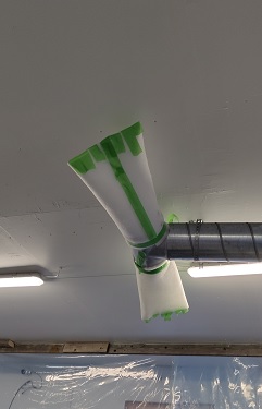

Jos seuraavassa versiossa otetaan kopin lattialta poisto ja kierrätetään katon rajaan tulo, jotan filtteröintiä väliin :)
Ilmakiertoa tuli muutettua ottamalla ilmaa suodattimen läpi lattian rajasta, tästä se kierrätetään katon lähelle missä on myös suodatus :shock:

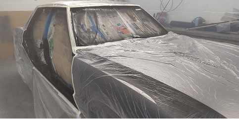

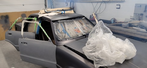

Kaiken säätämisen jälkeen tuli peitettyä auto ja lakattua oviaukot ja ovien sisäreunat.

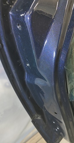

Väri kimaltelee kivasti lakkauksen jälkeen 8)

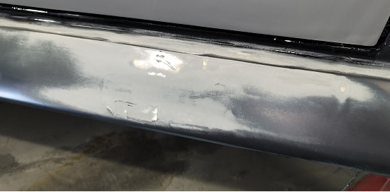

Lampun kanssa tuli katseltua pintaa ja kaikennäköistä ropleemaa löytyi :o
Vikakohtia on hiottu auki ja fiksailtu pohjamaalilla. Eivät kuitenkaan niin isoja että pakkelia viitsisi laittaa :oops:

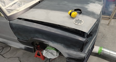

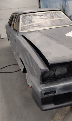

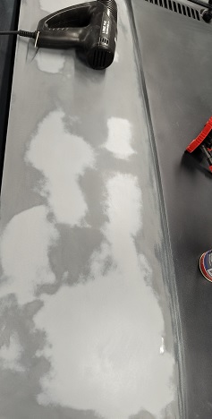

Konepeltiä tuli myös ihmeteltyä ja fiksattua iänkaiken konepellissä olleet lommot.
Spreita pintaan ja kuumailmapuhaltimella maalia kuivaksi, tätä toistetaan x kertaa. Tämän jälkeen hiotaan tasaiseksi ja toistetaan tarvittaessa.
Kaikennäköistä fiksailua sinne tänne :mrgreen:

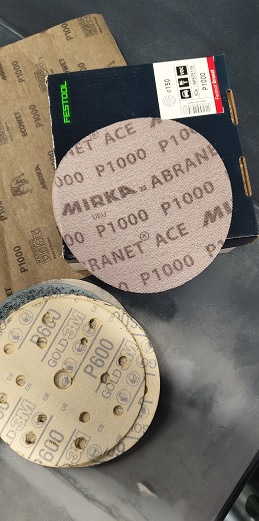

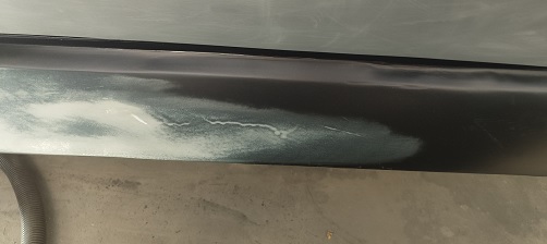

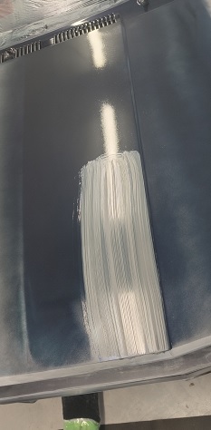

Hiomapapereita on tullut kokeiltua ostaa hiomakoneeseen useita eri versiota.
Festool meni heti tukkoon, liian vähän reikiä. 3M oli parempi,kesti useamman minuutin. Jatkuvalla putsaamalla pystyi jatkamaan hiomista vielä jonkun aikaa. Mirka on kyllä toiminut hyvin, jos menee tukkoon repäisee irti ja pistää takaisin niin taas mennään 8) Näissä ei ole mennyt raha hukkaan :peukku:

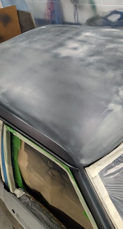

Kattoa on hiottu kokeeksi 600/1000 karkeuksilla ja kyllä se siitä tasoittuu.
Myös kylkiä on tullut hinkattua. Yllättävän huonosti peittää värimassa hiomakämmejä yms. :mrgreen:

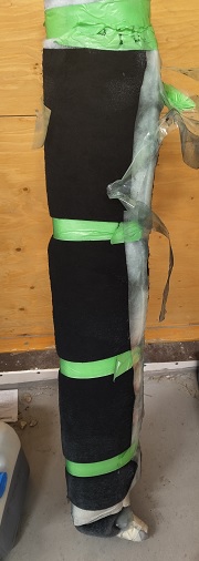

Tuli kokeiltua nostaa seinää naruilla ylös ja nousematta jäi. Tilalle kertakäyttöliinat liimalla kiinni raksamuoviin ja tämän jälkeen alkoi muovireinä nousemaan.

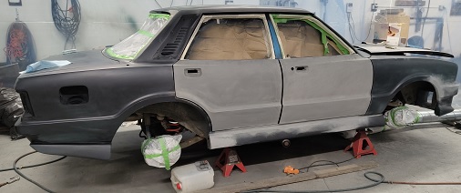

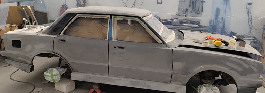

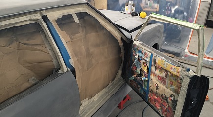

Kaiken hiomisen jälkeen puhdisteltiin apikkoja ja teipattiin :roll:
Ja taas siivottiin pölyjä ja teipattiin paikkoja uusiksi, edellisen teippi episodin innoittamana :kylse2:
Kaiken putsaamisen ja lämpeämistä odottelun jälkeen oli tallissa ja maalauskopissa riittävän lämminta, massan maalaamista varten. Vaikka oli kertakäyttöhaalaria, hanskoja yms, suojia niin maalarin partakarvat aiheutti yllärin :mrgreen:

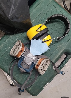

Käytännössä ohneteella putsasin pellin ja maalasin uusiksi. Ensimmäisen massakerroksen jälkeen muokkasin hengityssuojainta hieman, tiivistyvä kosteus hengitysilmasta aiheutti ylläri tippoja takaluukkuun :evil:
Lisätty liinanpala korjasi pisara ongelman :)

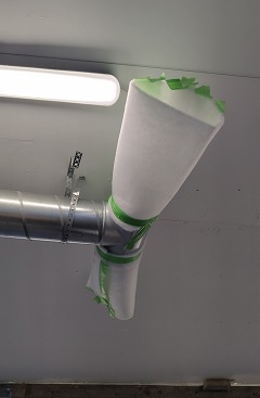

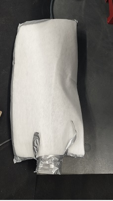

Massan kuivumista odotellessa oli aikaa vaihdella suodattimia, auton alla oleva filtteripaketti oli vaihtanut väriä.
Uuden tein isommaksi kun lakkaa tulee ruiskuteltua enemmän ja se leviää joka paikkaan.

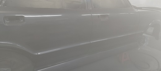

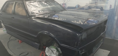

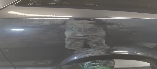

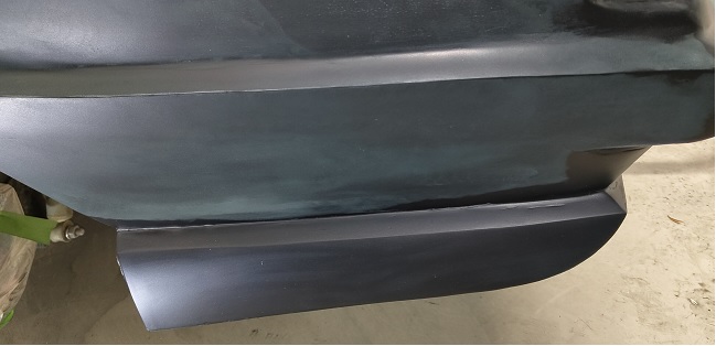

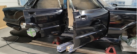

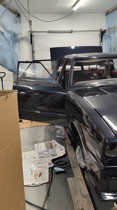

Lakkaa tuli kaikenkaikkiaan kolme kierrosta vedettyä, jossain vaiheessa imufiltteri meni tukkoon ja sumun määrä lisääntyi. Viimeset vedot sai kyllä vetää ihan korvakuulolla auton kylkiin. Kuva 5-10min lakkauksen loppumisesta :roll:
Kohtuullinen lakkaustulos, ainakin omasta mielestä tuli :mrgreen:
Loppukiillotukset ja roskanpoistot kunhan on osat ja ikkunat takaisn paikoillaan. Sitä ei ainatiedä mikä tai mitä sattuu kasatessa. Suojata pitää yrittää hyvin.

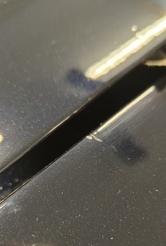

Kasausta on aloiteltu ja ensimmäiset naarmut saatu aikaiseksi konepellin asennuksen yhteydessä :evil:
Korjaantuu kaiketi kiilloituksella :cry:

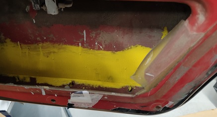

Ovista sisäpuolen suojapapereita poistaessa tuli mieleen että happomaalit on peittämättä. Joten ohennettua Miranolia pintaan pensselillä ja ylimääräiset maalit pyyhkimällä ovien alareunoista pois.

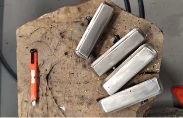

Samalla tuli huomattua wttä ovenkahvat oli vielä alkuperäisessä värissä. Kromatuilta pinnoilta lähtee maalit ihan mattopuukolla pyyhkimällä :o
Yllättävän paljon aikaa see menemään kasaukseen :shock: Toisaalta jos asennuskämmien määrä pysyisi lähellä nollaa :mrgreen:

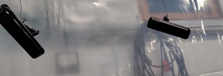

Ovenkahvat tuli pohjamaalattua, massaa pintaan ja lakkaa pikakovetteella. 60g lakkaa riitti hyvin kahvojen lakkaamiseen eikä kerennyt kuivua ruiskuun :) Valumia tuli yllättäen ekana lakattuun kahvaan :evil:

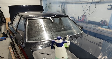

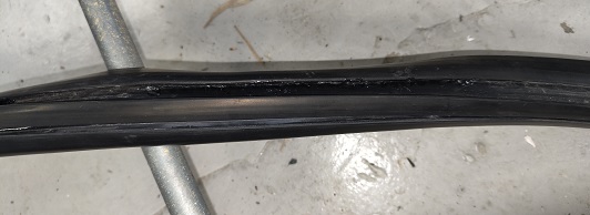

Tuulilasin tiivisteessä tuli ongelmia vastaan. Jossain vaiheessa on tullut revittyä tiivisteen railoja, nämä piti kokeilla korjata liimalla :shock:
Yllättäen ei löytynyt uusia tiivisteitä 14 mm lista uralla pienellä etsimisellä tuulilasille. Muuten olisi sama tilata 11 mm tiivisteellä mutta kun tuli jo ajat sitten tilattua 14 mm uudet listat.

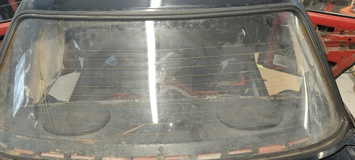

Muutenki oli yllättävän paljon putsaamista lasien reunoissa. Mattopuukon terällä raaputtamalla suurimmasta osasta pääsi eroon.

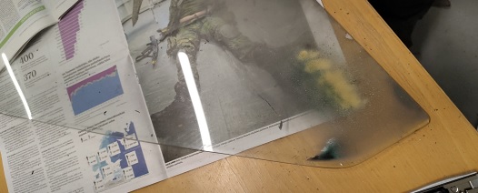

Kaikesta huolimatta ovien lasit löysi paikkansa. Pienia haasteita aiheutti takaovien kolmiot mutta nekin saatiin paikoilleen :oops:
Takalasi oli helppo laittaa paikoilleen, varsinki sen jälkeen kun tajusi laittaa asennusnarun oikeaan uraan :mrgreen:
Reilusti nestesaippuaa joka väliin ja apuasentaja vetinarua kun painelin lasia ulkopuolelta paikoilleen.
Vielä jäi sisustaan tekemista ja tuulilasin asennus odottaa kuinka korjauksen kävi.

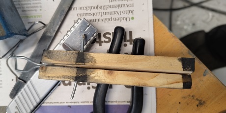

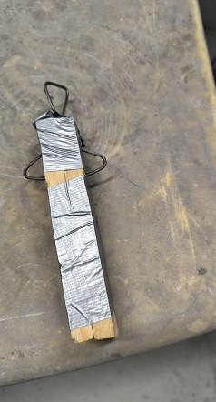

Etulasin uusi kiilalista aiheutti hivenen ihmettelyä. Siihen listan asennukseen tuli tehtyä 2mm hitsauspuikosta erikoistyökalu :shock:
Tällä tuli nysvättyä tuulilasin sivu- ja alatiivisteet paikoilleen, ei kestänyt työntää, pelkästään vetää ja ei ylälistan kohdalla toiminut :x
Tämän jälkeen tein maaliastian sangasta uuden listatyökälun :shock:
Ja tämä versio oli ihan paska :mrgreen: Ei mahtunut tiivisteen uraan ja eikä lista suostunut asentumaan. Totesin tilanteen toivottomuuden ja siirryin seuraavaan ihmettelyyn.

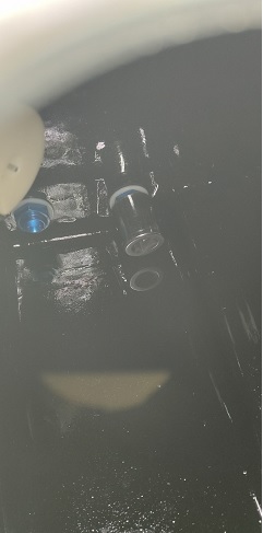

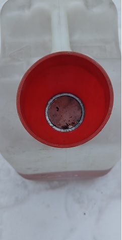

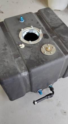

Tankin seutuvilla on viimeaikoina leijunut pensan hajua. Tarkastelu tankin ympäristössä paljasti vuotavan "ylimääräisen" läpiviennin tankin kyljessä :o
Eihän se kuin tankki tyhjäksi lutkutilutkuti pumpulla, yllättävän paljon paskaa oli tankkiin vuodessa kertynyt :cry:
Pelkästään huoltoasemilta tankattu.
Puolentuuman jatko ja nivel ennen hylsyä mahdollisti tankkaus reiästä kiristämisen :) Muuten olisi pitänyt purkaa tankkausaukosta kaikki pois.
Mutta eihän se hylsy sieltä pois tullut, tämän aiheutti kupariputken muokkausta. Putken pää vasaralla littiin ja 45 asteen kulma. Tällä kun väänteli aikansa tankkausreiästä, niin hylsy älysi lähteä irti :mrgreen:
