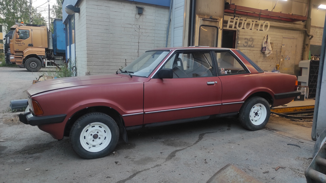

Seissyt siis vuodesta 2008, ja jo 2017 ekaa kertaa talossa töissä ollessani vähän hämmästelin taunuksen kohtaloa. No ei kuulemma ollut myynnissä.

Neljättä vuotta talossa töissä ollessa tuli päällikön kanssa autoista ja projekteista puhetta, ja totesi että voisi tuon myydä jo kun ei itse kerkeä, no itellä oli kaikki projektit loppu niin sovittiin hinta ja pääsee hyvään kotiin. Tätä oli ajottain aina kyselty, ja nytkin oli vielä kysytty kun kaupat tehtiin. :lol:

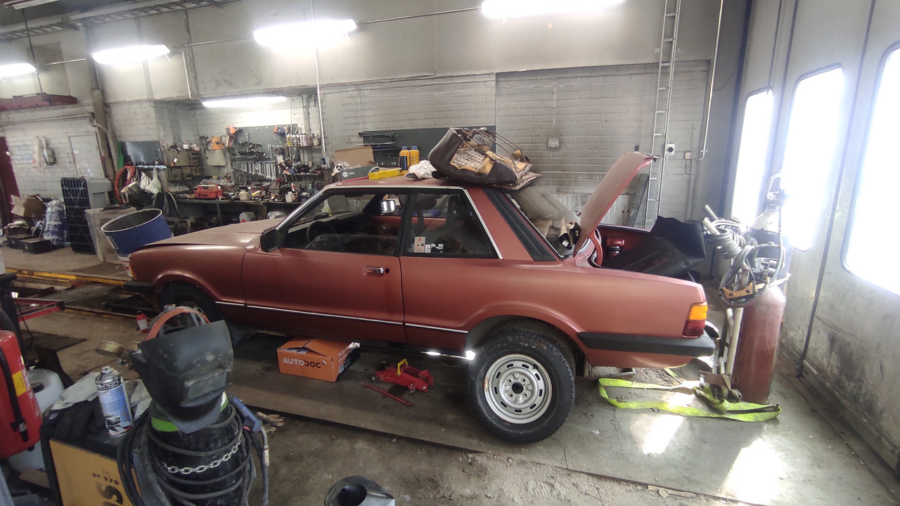

Toukokuun alussa sitten auto halliin pyöräkoneen avustamana ja katselemaan pohjan ja auton yleiskuntoa, tiedossa oli että ensimmäinen omistaja (päällikön isoisä) oli tätä massauttanut ja pitänyt kuin kukkaa kämmenellä uudesta asti, eikä se nyt ollut hölynpölyä.

Siitä seuraava tavoite saada auto käymään ja liikkumaan. Jakoremmi, vesipumppu ja termari tilaukseen ja vaihtoon. Oli alahihnapyörä hieman tiukassa jo, onneksi kavereista löytyy pari ford-ihmistä joilla on jemmassa kaikenlaista kivaa.

Auto saatiin herätettyä käymään ja ilmeisesti pienet alkuvaikeudet johtui vain käytönpuutteesta, nyt tuo käynnistyy laakista eikä temppuile.

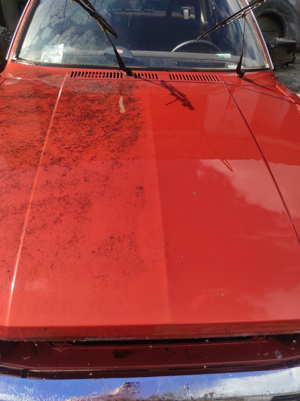

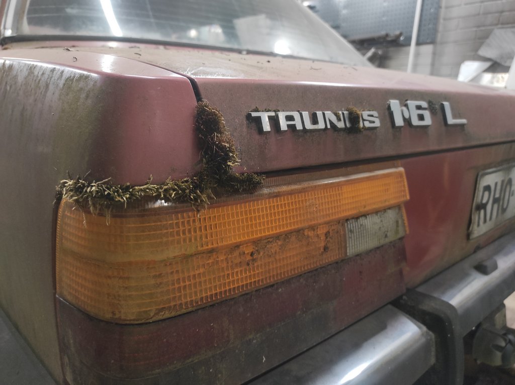

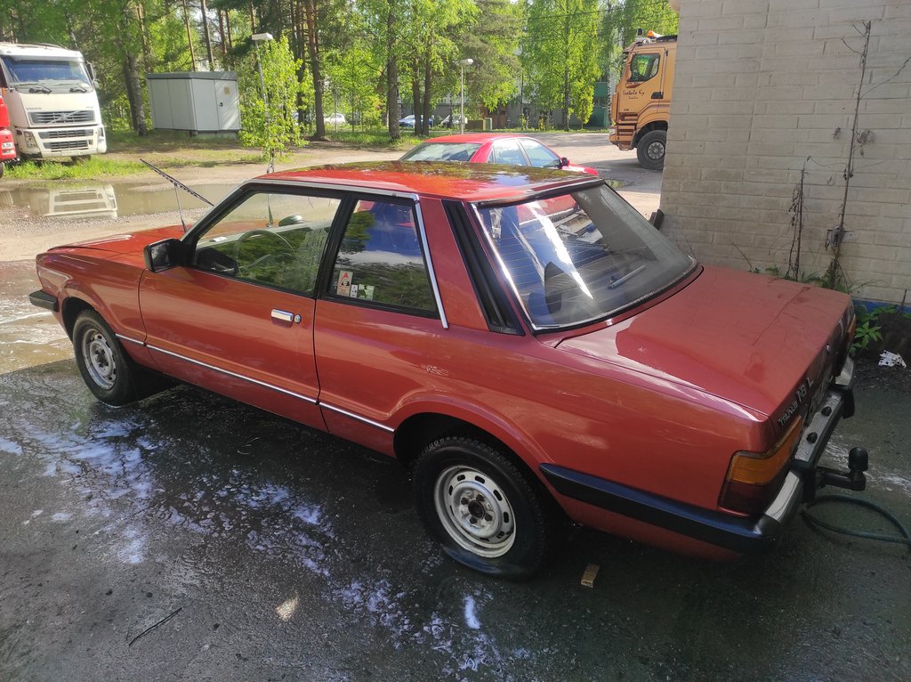

Seuraavaksi ulkokuoren kimppuun, vuodet oli tehnyt tehtävänsä. Patina ei ole itselle se juttu, joten pestiin sammaleet pois. Myllyttämistä pitäisi vielä harjotella, jos tuo paranisi vielä. Oli muuten hieno tunne ekaa kertaa saada taunus liikkeelle.

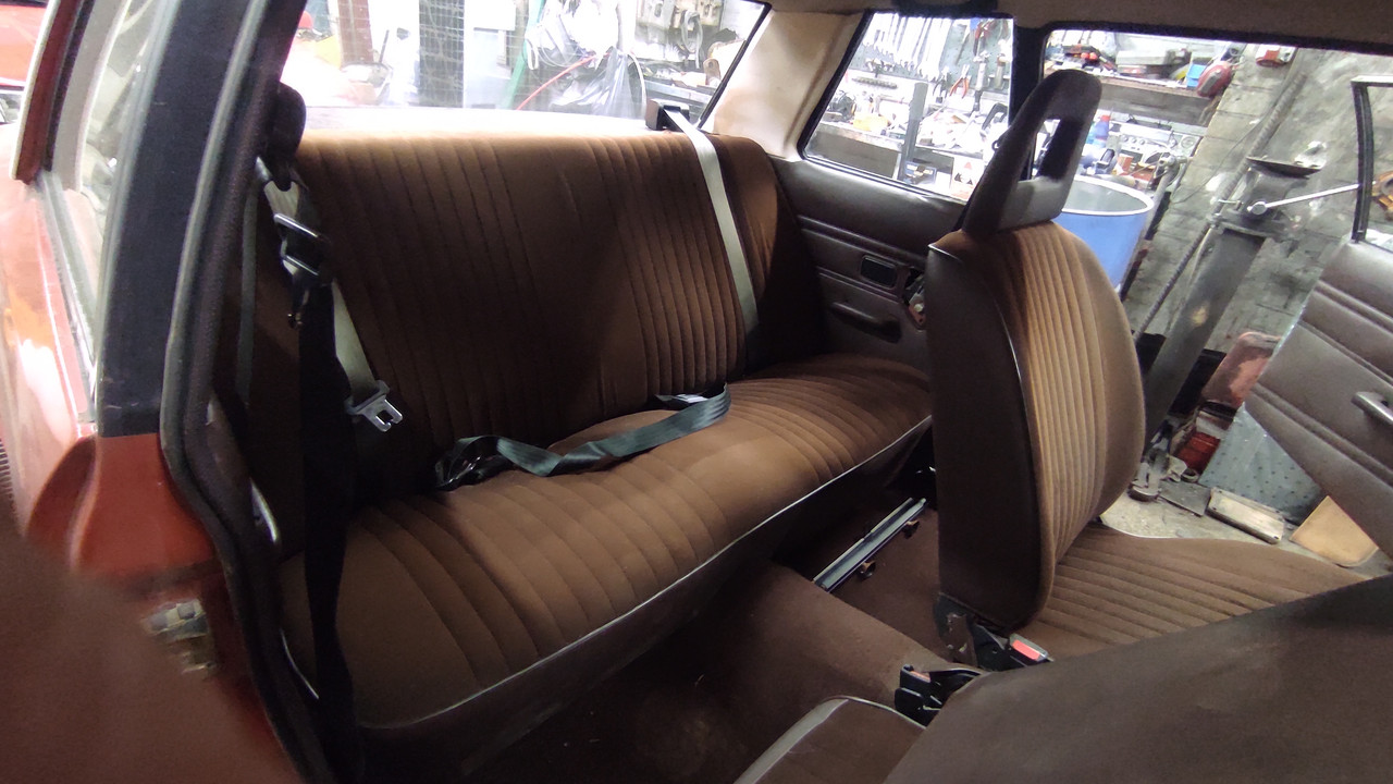

Avainkin löytyi alkuperäisellä avainkoodilla, ja näin lähti luukutkin auki. Virtalukko ilmeisesti vaihdettu joskus kun siihen on oma avaimensa. Pakosarja oli halki, ja ehjä löytyi Lappeenrannasta. Sisusta tuli pestyä juhannuksen aamuvuoroissa myös.

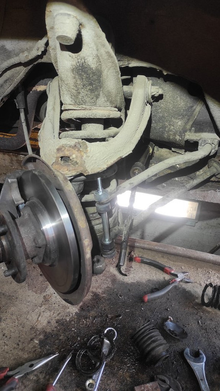

Ensimmäinen leimayritys kaatui jumiutuneeseen etujarruun, ja itsellä kun oli aamuvuoroputki menossa niin kaveri tarjoutui sopukorvauksella vaihtamaan satuloihin korjaussarjat.
Kuva
Kuva
Aamuvuoroputkessa sitten kasasin etujarrut, hammastangon suojakumit ja raidetangonpäät. Uudet reiättömät kilvetkin tilasin ja laitoin paikalleen.

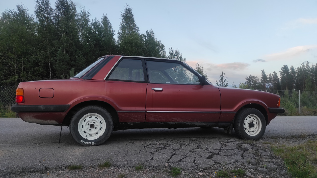

Torstaina sitten käytiin katsastuskonttorilla onnistuneesti. :P

Toi pakoputki ja "lootan" pohja on aika rapean näköisiä, jos meinaat pitää kantsis ehkä tehdä asialle jotain. Muuten kyllä yllättävän hyvä.

On kyllä varsin siistikuntoisen näköinen ainakin kuvissa tuo pohja, jos pidetään mielessä missä maakuopassa se on näemmä seissyt tovin ja toisen :lol:

Putki pitäs vaihtaa ehjempään, mut ne on aika kortilla. Eipä toi lootan pohja ole kuin pintaruostetta.

Mie aattelin kans että pääsee pitkästä aikaa hitsausprojektin pariin mutta piti pettyä tämän kanssa. Kohta 200km ajeltu leiman jälkeen ja kerää aika paljon katseita tällänen :lol:
Tarvii etsiä vaan turvavyön lukko matkustajalle tähän jostain.
