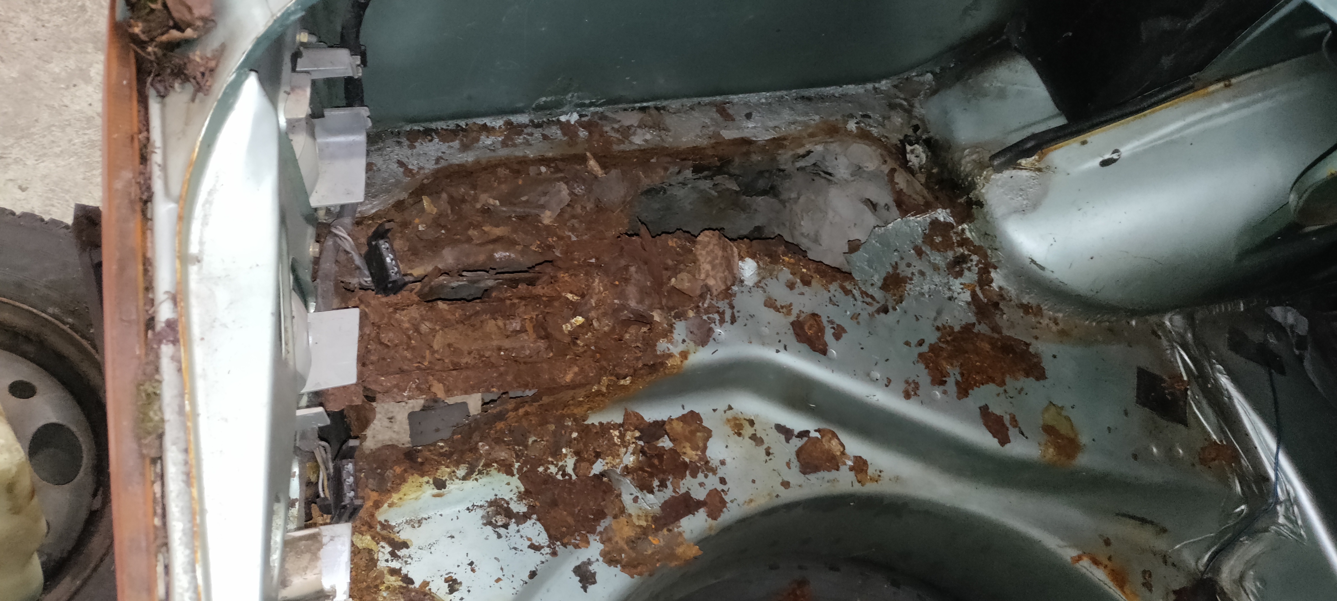

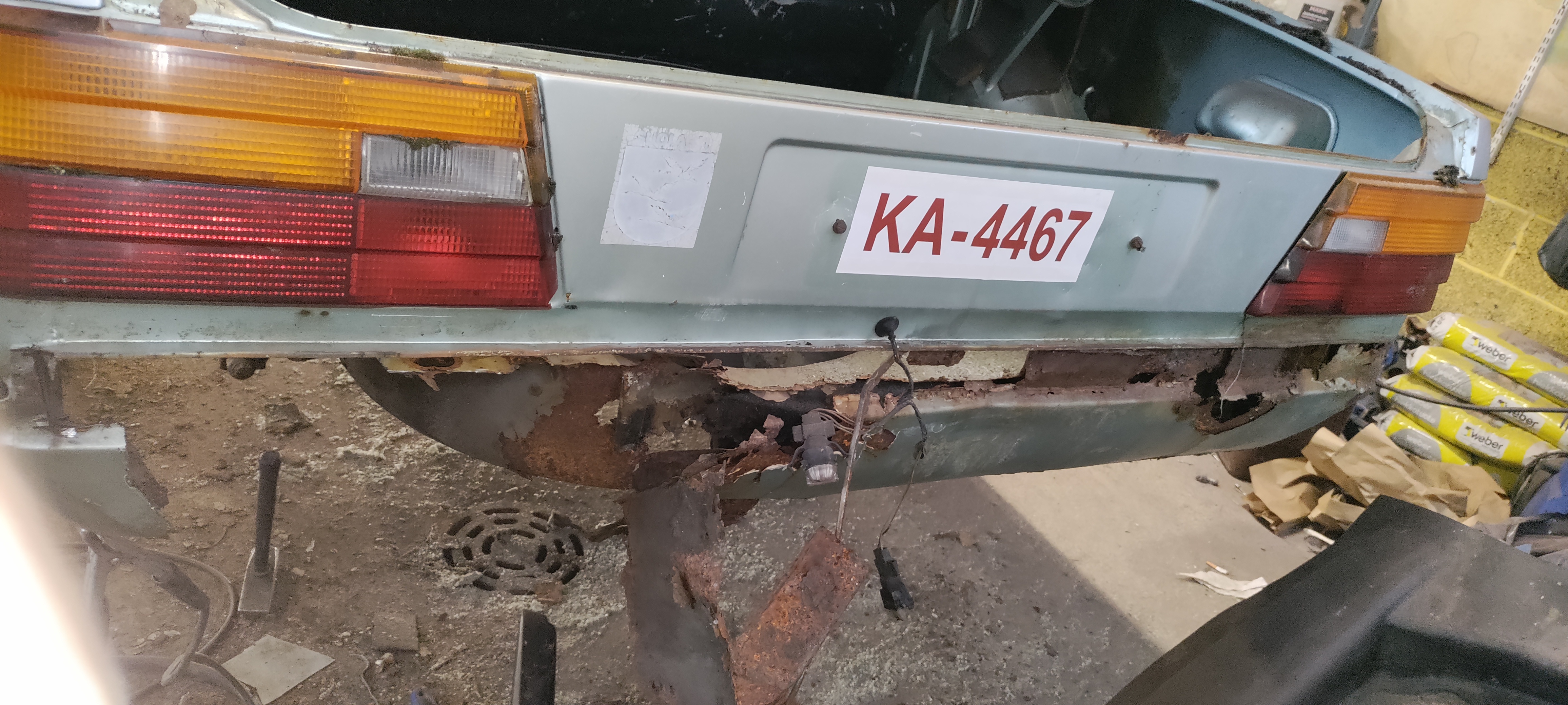

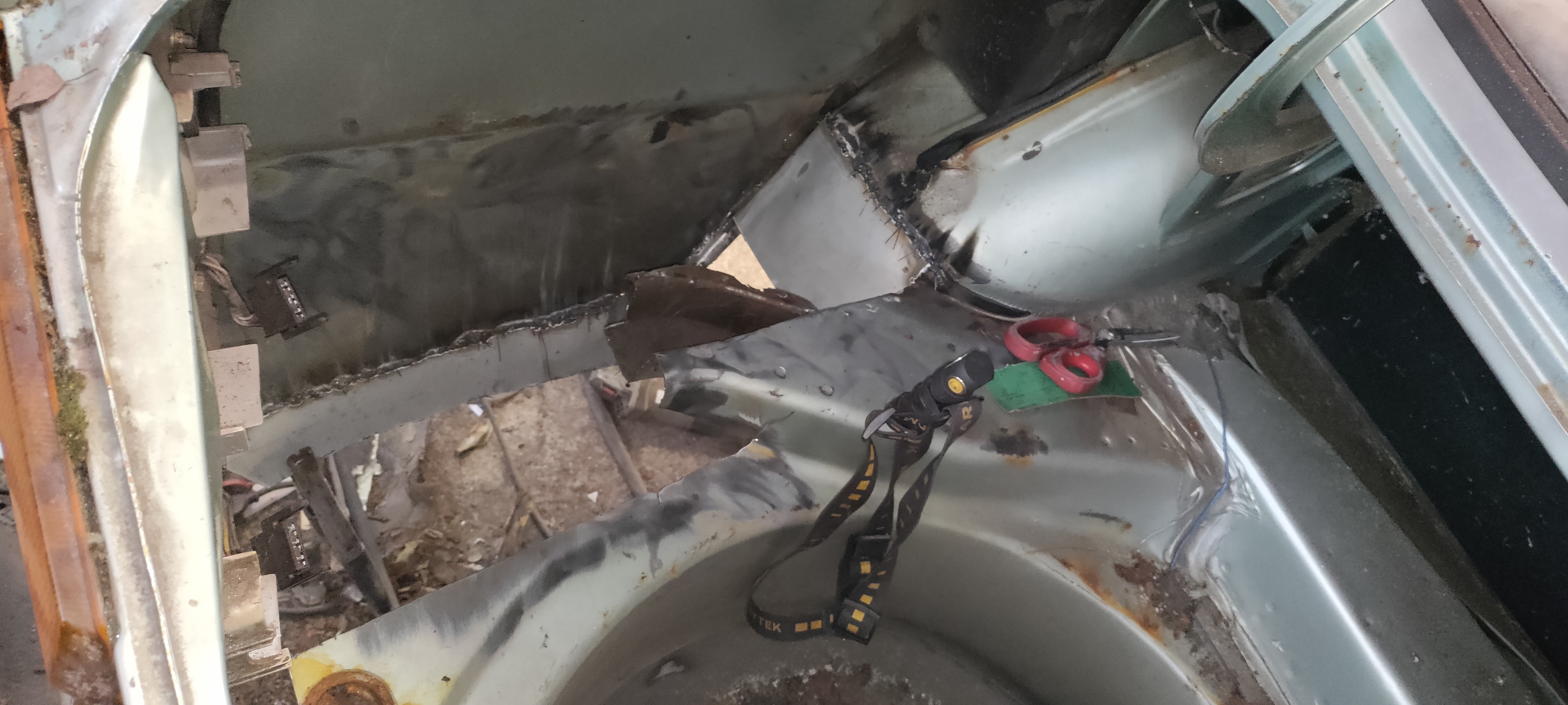

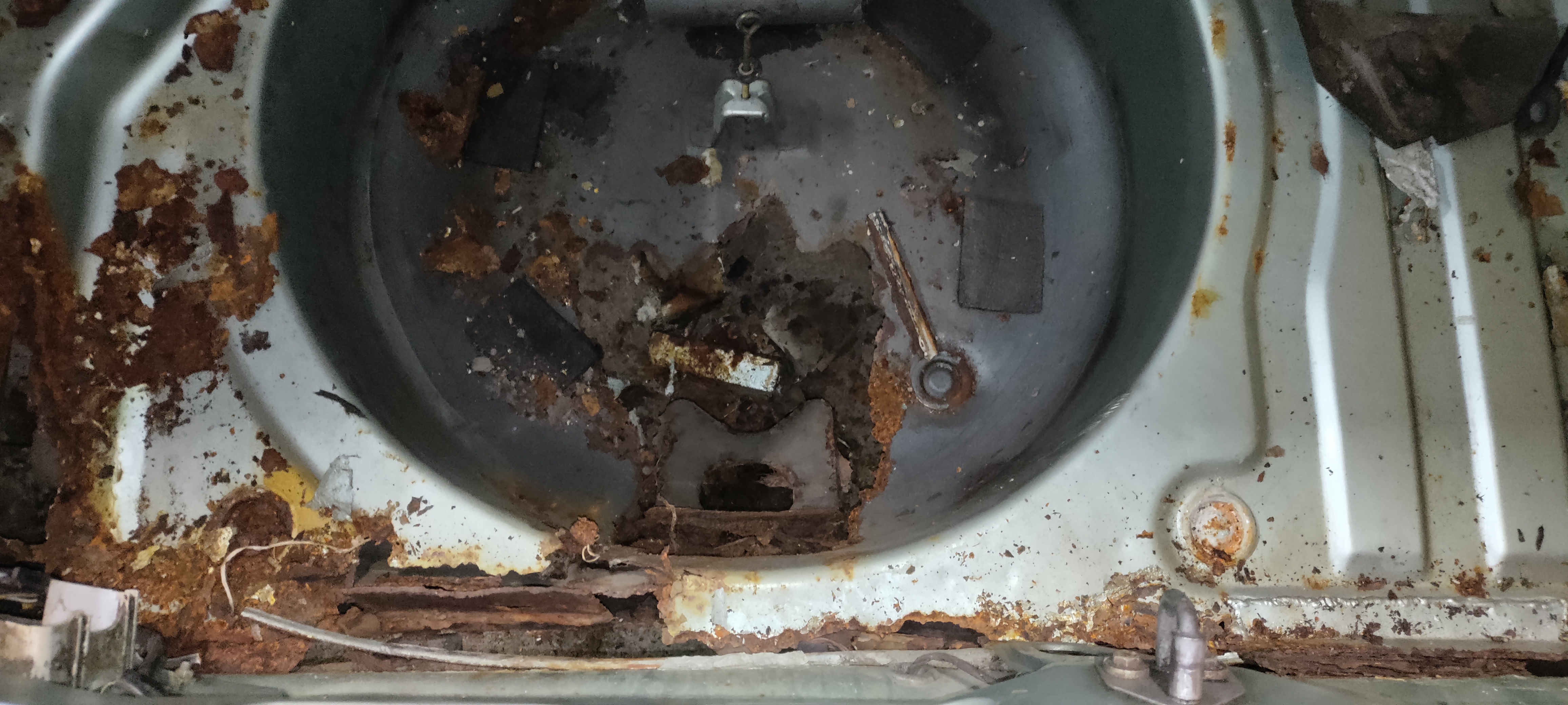

Eli tommonen neliovinen 1.6 GX pisti autoliikkeen pihasta silmään niin pitihän se pois ostaa. 20v seissyt ja paljastautu loppuviimein tosi mädäksi ainakin takakontin osalta. On toki hyvääkin, Ovet ja luukut on tosi hyviä, melko suorapeltinen on ja sisältä siisti.
Meininkinä nyt ensin hitsata läpeensä kuntoon, pudotella akselit sen jälkeen pois ja putsata ja maalata ne ja muutenkin saada katsastuskuntoon. Sitten ylimaalaus vielä auki olevalla värillä, tuo vihreä ei itteä miellytä :roll:
Hitsailuja jo viikonloppuna aloiteltiin kaverin kanssa. Takakontin rakenteestahan ei tule alkuperäisen tyylinen koska ei tästä enää museoon tule taunusta, ja paljon pienempi vaiva kuin tehä alkuperäiaen tyylinen kotelorakenne tyhjästä

500 maksoin, takakonttia en saanut auki niin ei päässyt ihan todellisuutta näkemään, sinne kun pääsin niin pieni ostokrapula tuli kyllä :lol: Mutta kerta alotin tekemään niin tehdään vaikka pala kerrallaan loppuun. Takakontti oikeestaan pahin, muuten tulisiko 8 paikkaa enää ja ne aika helposti tehtäviä.
Huomenna taas tarkotus jatkaa niin pitää laitella lisää kuvia.

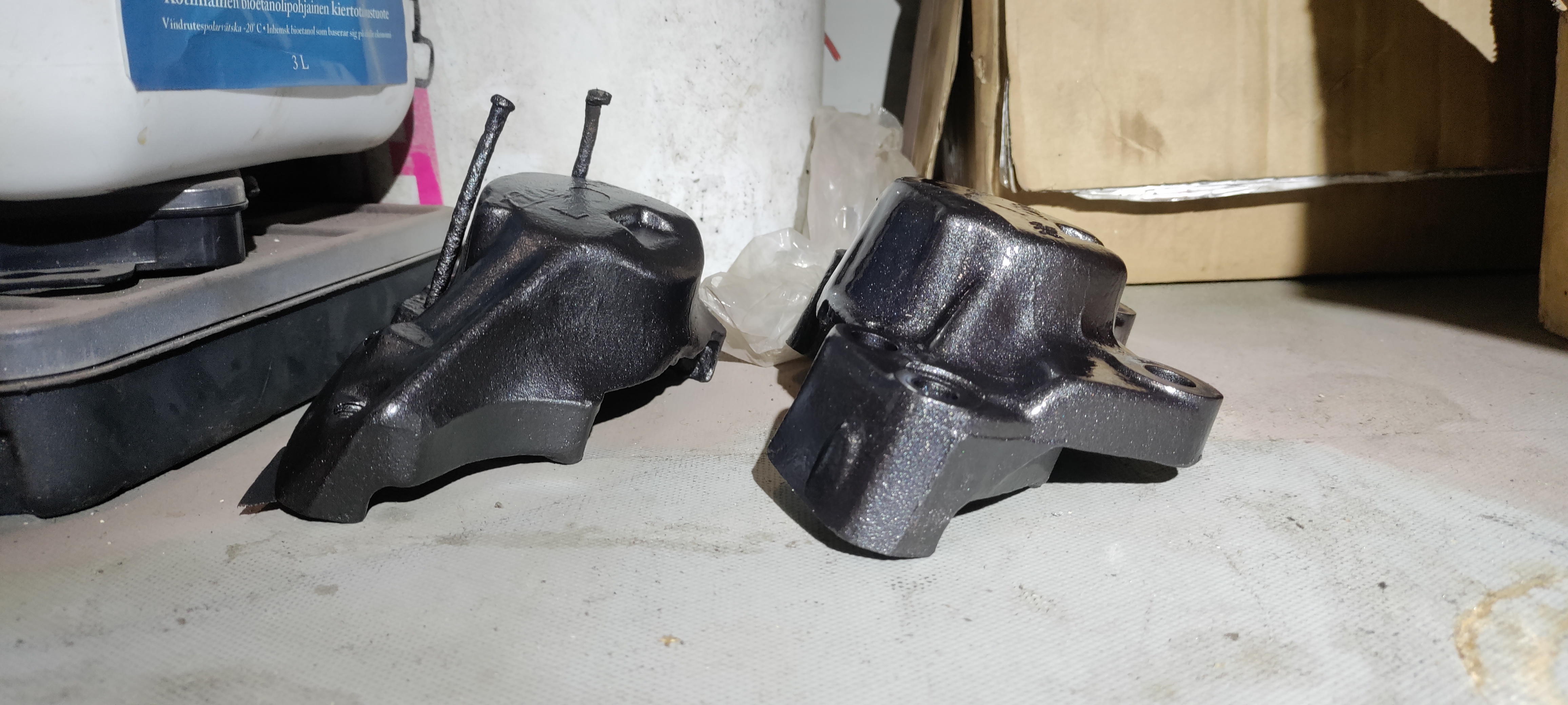

Tämän päivän ahkeroinnit siinä mitä töiden jälkeen kerkesi touhuamaan

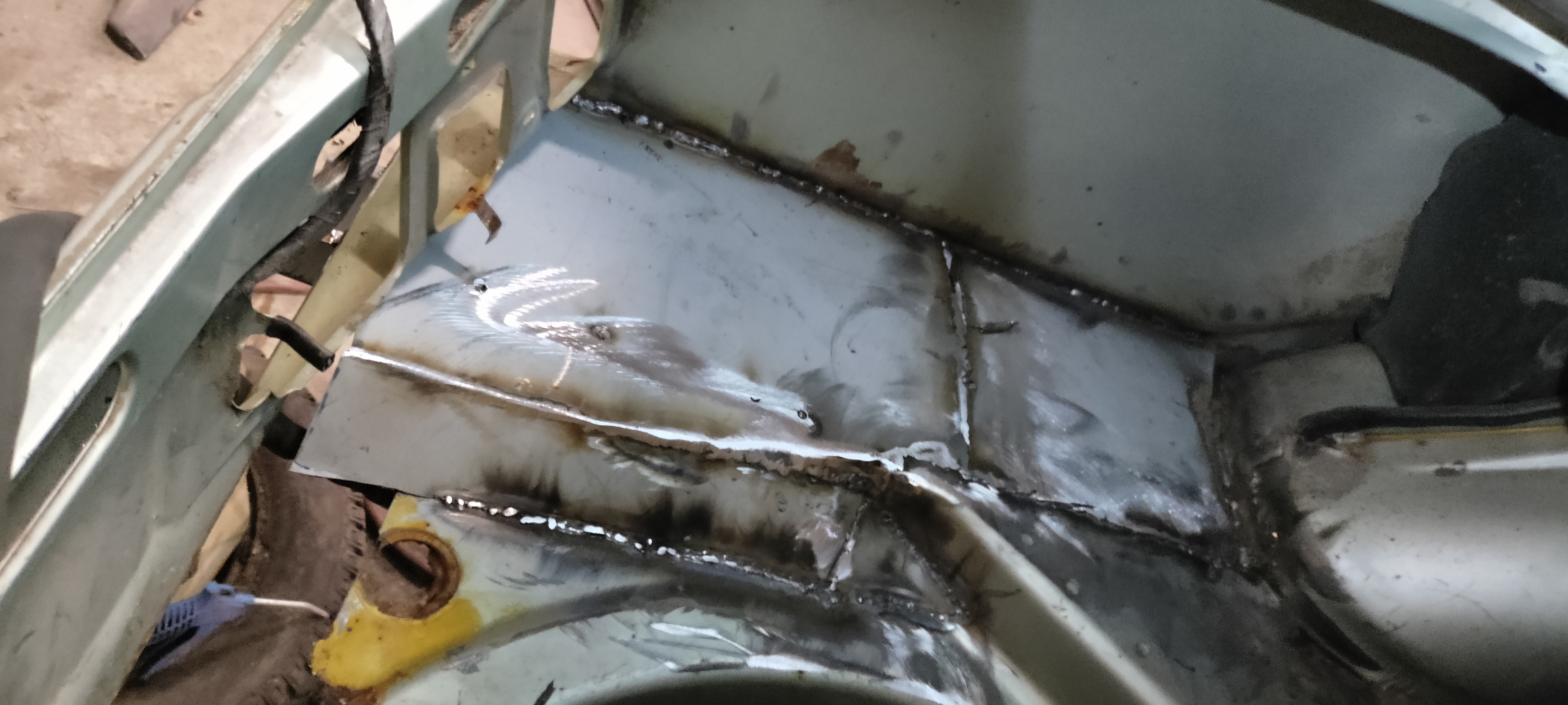

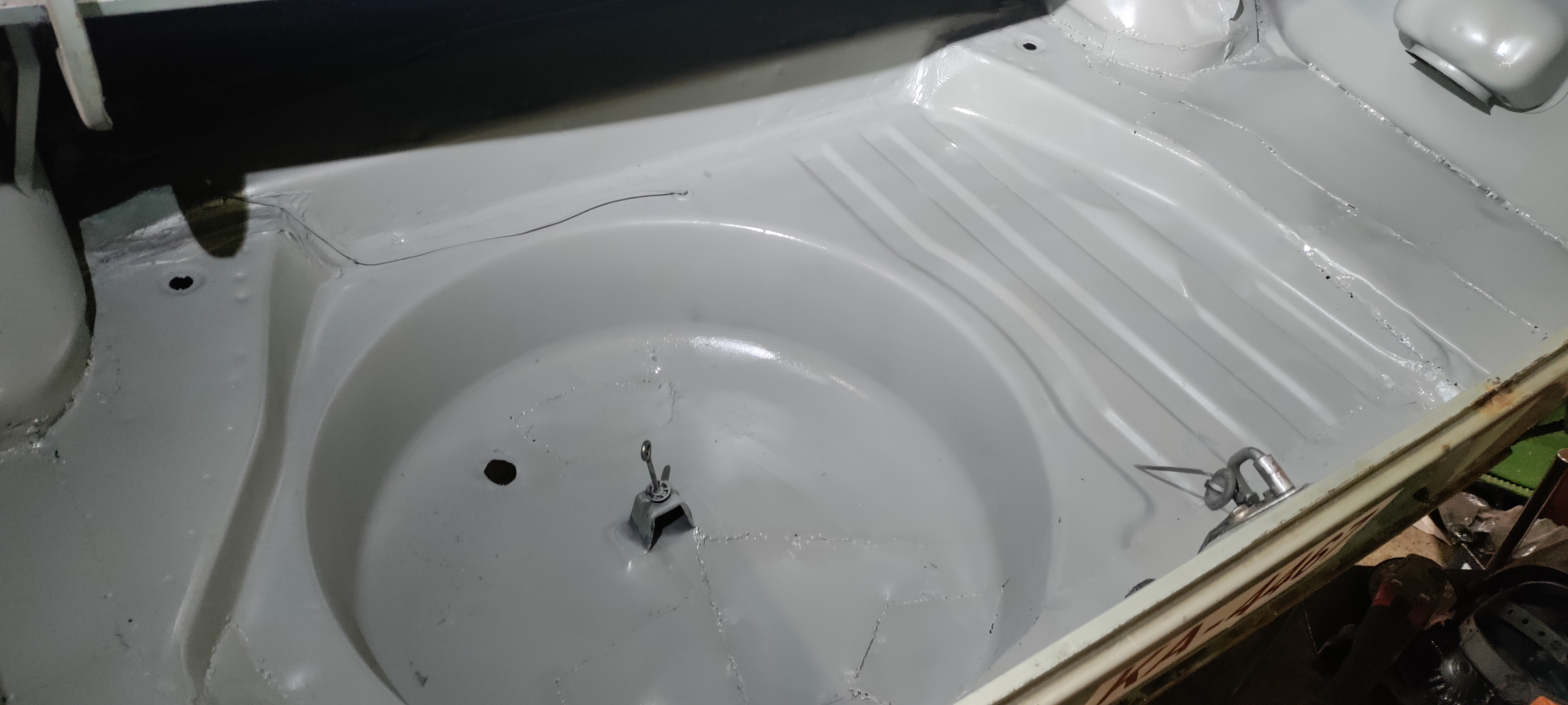

Takakontti hitsattu ja maalattu nopeesti hutasten epoksiin, sitten hitsisaumoihin vähän liimamassaa ja niiden päälle vielä toinen kerros epoksia vähän tarkemmin maalaten.
Re: -82 Taunus mk3 4D
Ihan hyvä tuli!

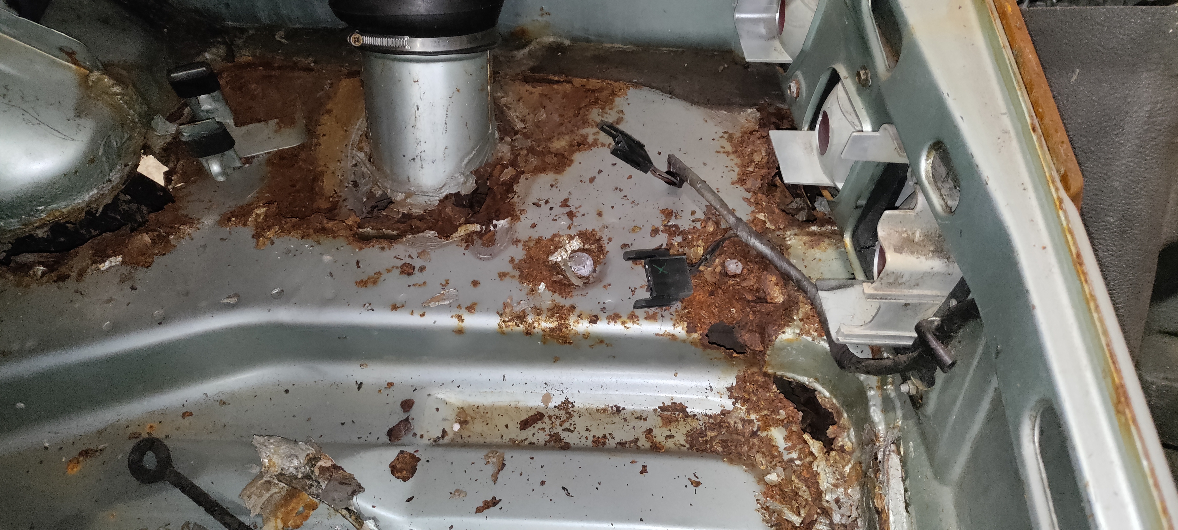

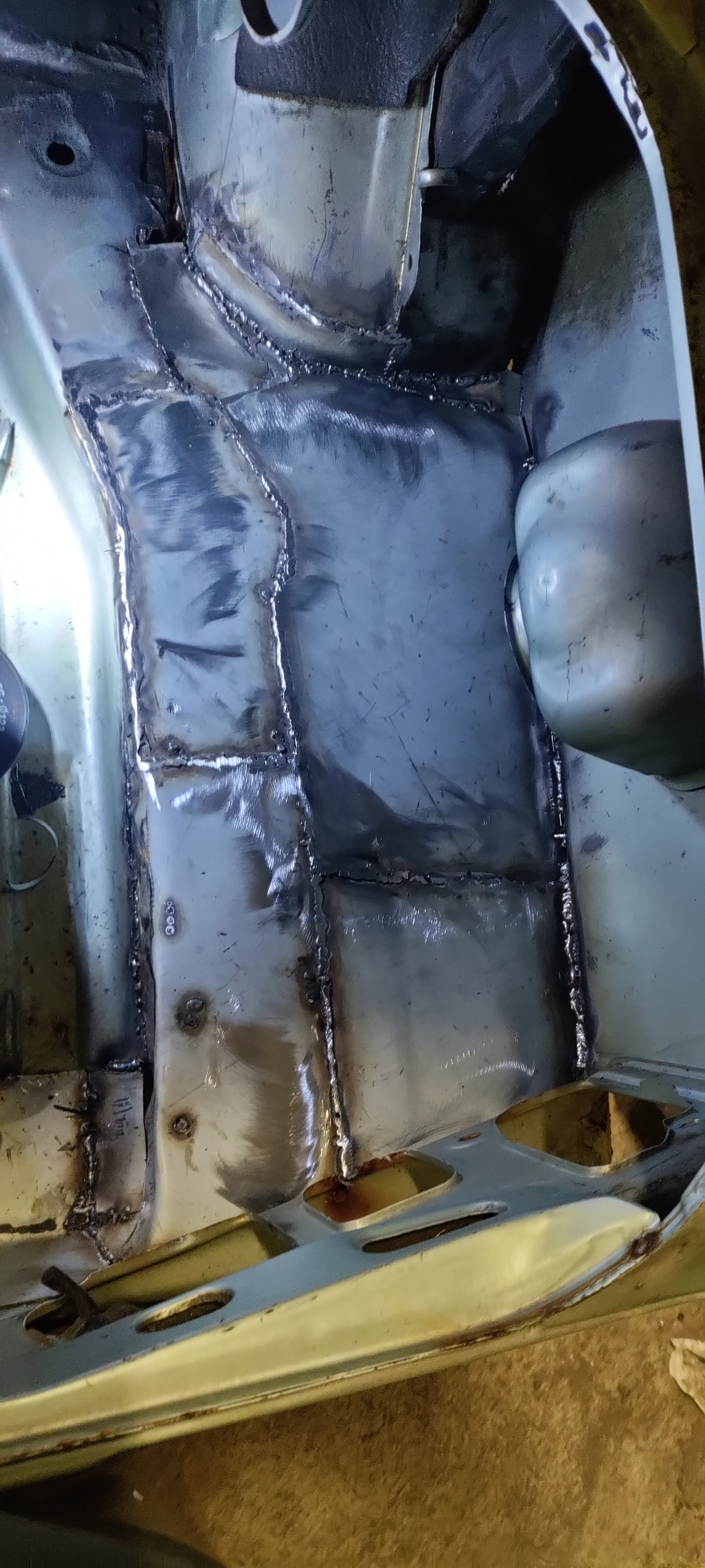

Hitsailut melko hyvällä mallilla jo, takalattioihin, helmoihin ja pyöräkoteloihin paikat hitsattu. Vielä eteen runkoaisaan yksi paikka, etuhiekkapellin korjaus ja takahiekkapellin ja takakaarien korjauspalojen hitsaus.
Kuvia huonosti tullu otettua vaan, pian päästään jo akseleita pudottamaan ja maalaamaan.

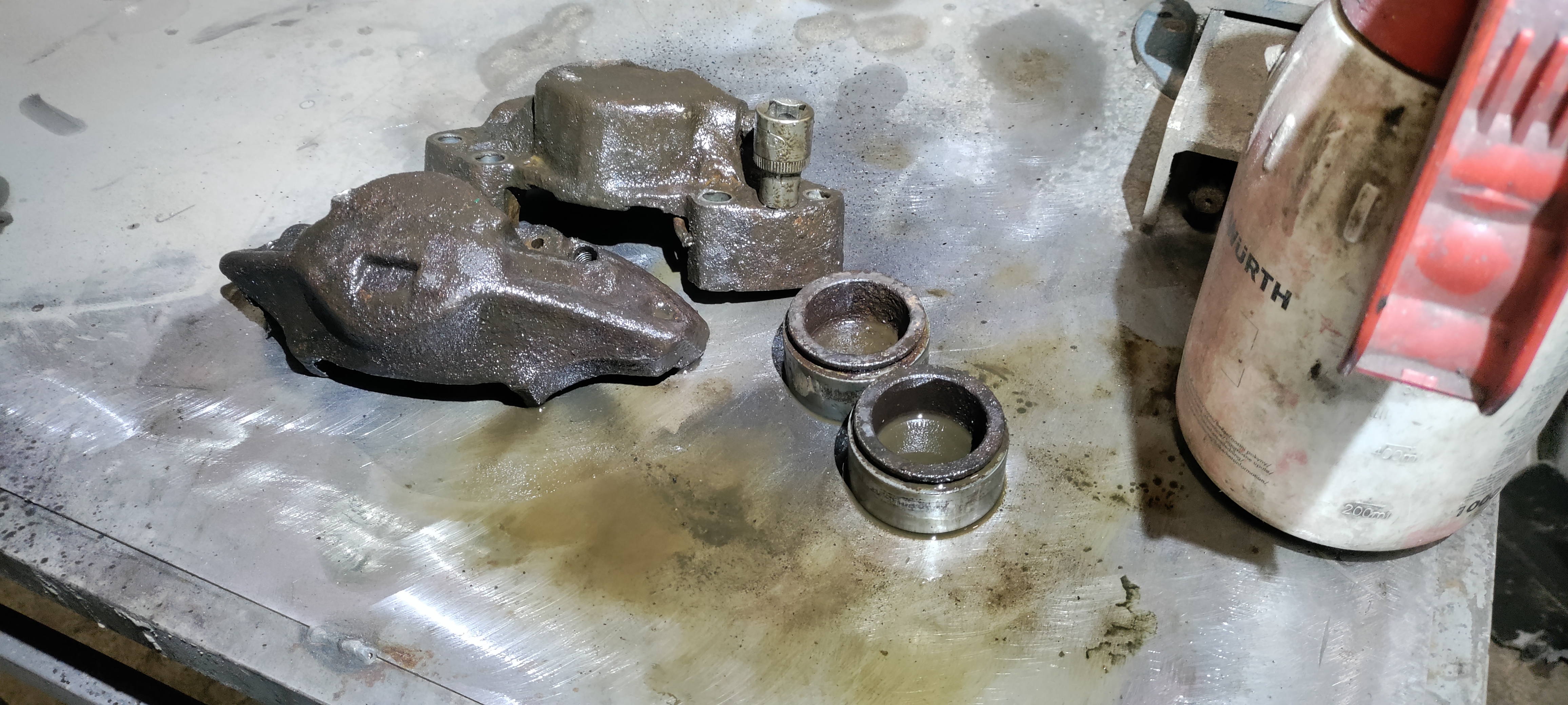

Jarrusatulat otin irti, hioin männät ja hiekkapuhalsin ja maalasin satulat, lakka ruiskutettava sitten kun on muutakin lakattavaa. Uudet pölysuojat täytyy vielä mäntiin tilata.
