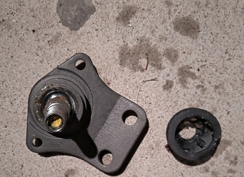

Siinä lattiaa siivotessa ja ihmetellessä öljyn vähyyttä suodattimessa tuli mieleen ohjauksen ropleemat. Lenkillä nostin jarrulevyn ja alatukivarren välistä ja alapallo antoi apaut 5mm vapaaliiketta :kylse:
Ja väljähän se alapallo oli, vaikka vasta viimevuosituhannella sen vaihdoin :mrgreen:
Seuraavana päivänä motonetista uudet pallukat, varalta molemmille puolin. Tuli tottumuksesta katsottua suojakumin sisään ja vähänlaisesti oli vaseliinia laitettu niveleen.
Mobilin rasvaa nivelen ympärille ja suojakumi takaisin.
Nivelen vaihto meni muuten rutiinilla mutta varmaan 15 min hakkasin turhaan alapallon kartiota, irtosi jossain välissä eikä sitä huomannut ennenkuin käsin nosti napaa ylöspäin :x

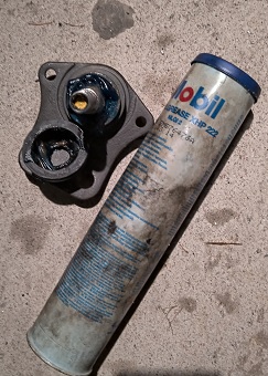

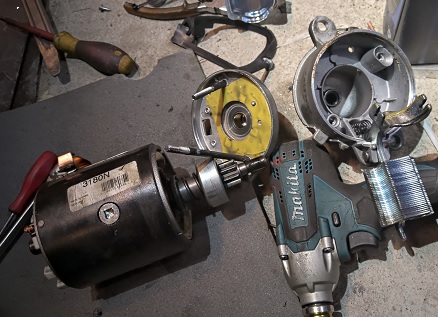

Seuraavaksi startti irti ja osiksi. Sisältä löytyi kivan punaista vaseliinia puslista ja keltaista benxin nivelistä.
Osien putsaus bräkkärillä ja silikonirasvaa vaskun tilalle. :D

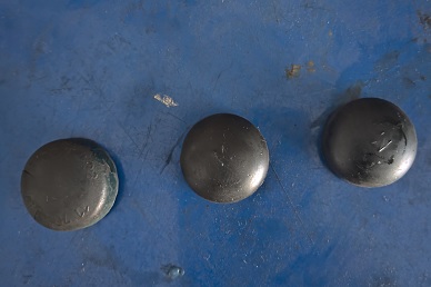

Hiilistä löytyi poikkeama, mutta kerta niitä on kolme ylimääräistä, niin ei aiheuta ropleemaa :mrgreen:
Seuraavaksi startti kasaan ja koekäyttöä, ekalla selvisi että bendix oli jumissa haarukan jäätyä väärälle puolen :cry:
Pari seuraavaa purku/kasaus kertaa oli turhia :club:
Selvisi että startin retale ei toimi kuin yhdessä asennossa. Silloin kun "solenoidi" paketti on ylöpäin. Maanvetovoima hoitaa osaksi solenoidin painumisen kiinni :seko: Lattialla koekäytössä solikka oli kyljellään.
Tämän pikkujutun selvittyä pistin startin paikoilleen ja pyöritti ainakin lämpimässä iloisesti koneen käyntii pari kertaa.

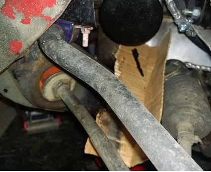

Seuraavaavaksi pitää ihmetellä mahtuuko hammastanko ja öljypohja olemaan samassa tilassa. Jos moottori nojaa hammastankoo voi sillä olla jotain tekemistä palautuksen kanssa :x
Kyllähän siinä öljypohjan ja hammastangon välissä oli rako :cry:

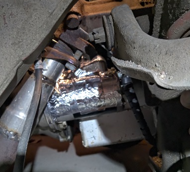

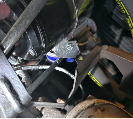

Varalta nostin pari milliä ylemmäs konetta. Samalla tuli askarteltua kokeeksi lämpösuoja startin kylkeen aluteipistä :mrgreen: Ja aikasemmin oli puhetta startin kaapelien paksuuksista, niin eihän startille mene kuin 25 nelön piuhaa. Aikasemmin v6 oli startti eripuolella, niin sinne meni 35 neliöistä piuhaa ja siitä jatkui akun tilalla olevaan virtablokkiin 25 neliön piuhaa. Nyt kytkin vain startin päähän 25 neliön piuhan kun sopivasti siihen ylsi enempää ajattelematta :kylse:

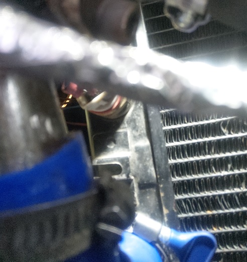

Vaihteenvuoksi alavesiletku vuoti, ei kylmänä eikä kuumana mutta sopivasti lämpimänä :x

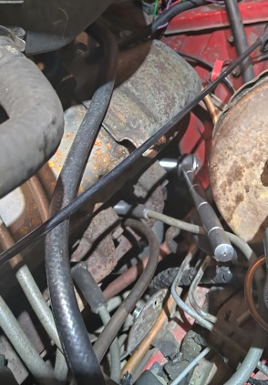

Tämä vaati muutaman ihmettelyn ja järjestelmän paineistamisen ennenkuin selvisi.
Kännykällä tuli napsittua lemmareista kuvia kun näkyvyys on huonohko.
Syylliseksi paljastui vinossa oleva lemmari, tämä oli momentissa mutta vuosi sopivissa olosuhteissa.
Ja sitä kun yritti löysätä ja kiristää niin aina veti vinoon :shock:
Tämä ongelma korjaantui sillä että löysäsi vesipumppua sen verran että sai rakoa rungon ja lemmarin väliin :P

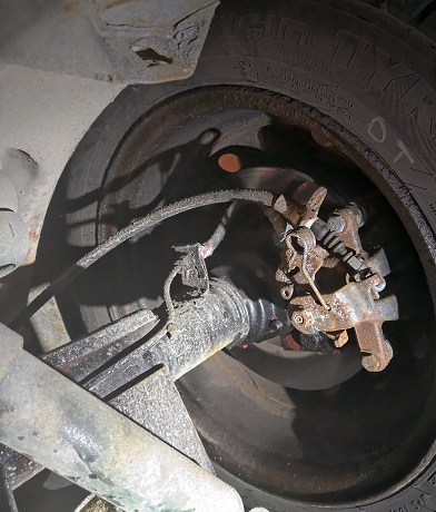

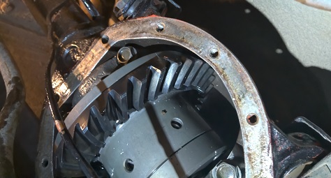

Samalla tuli huomioitua oikeanpuolen takavanteen märkyys, ilmeisesti peräöljyä pääsee laakerin läpi :shock:
Ideana on purkaa välitys pois perä autossa kiinni, jossain välissa. Ensin hivenen osia, krymppi, pikkumurikan laakerit ja vetoakselin laakerit
Itelläkin oli samaa ongelmaa, että vuoti pyörän laakerin kautta öljyä pihalla ja ei ollu ihan litkuakaan... 75w-140 peräöljyä.
Tiivistemassalla kun jaksoi leikkiä sai vuodon korjattua.
