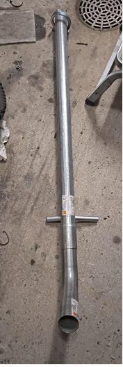

Pakoputki kumisi ikävästi alta 2500 kiekan ja kokeeksi pistin db-killerit pönttöjen päihin, tämä auttoi huomattavasti ongelmaa mutta vielä kaikuu. Kammiovaimentimia auton alle kaipailisi tai joku resonaattori putki.

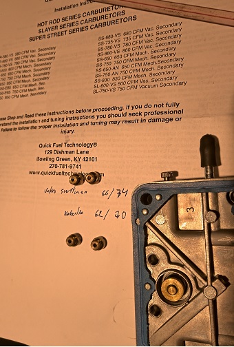

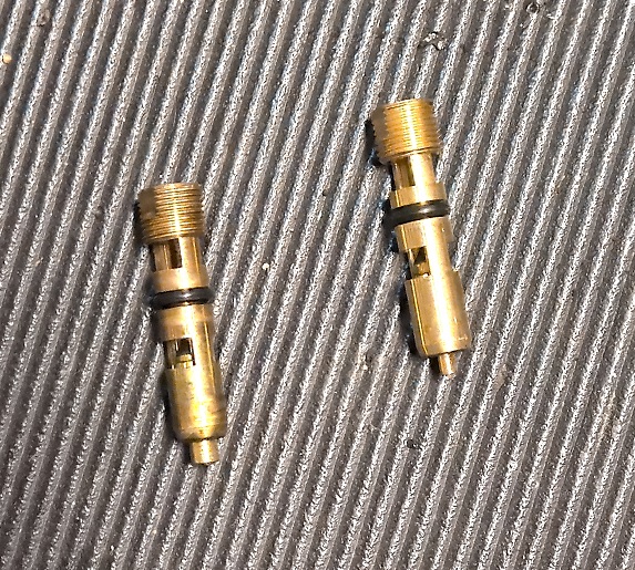

Suuttimia tuli vaihdeltua ensio puolelle, paikoilleen meni kokoa 64 olevat versiot.
Orkkikset oli 66 ja vaihdetut 62 kokoiset aiheutti laihalle menoa.

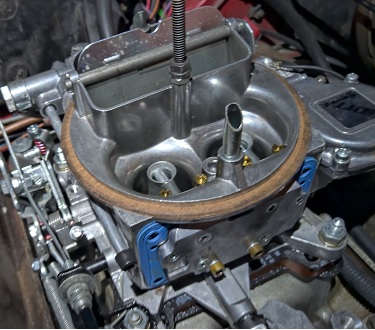

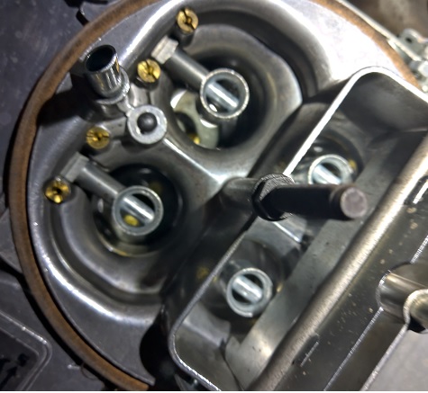

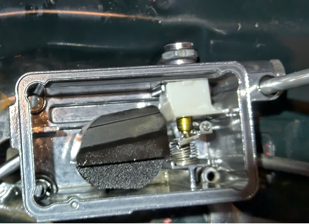

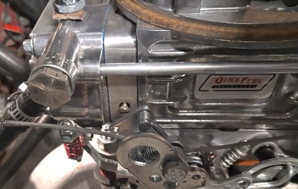

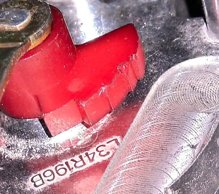

Kaasarissa on havaittavissa "Iso maa, isot toleranssit" tyyppistä ongelmaa

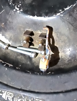

Nopean tyhjäkäynnin säätöruuvi ei ole ihan osunut oikeaan paikkaan
Tämäki selvisi kun jaksoi ihmetellä kaasarin kyljestä purettua imuvipstaakelia.
Ruuvi on vain hiponut punaista muovilisua. Ensin suunnittelin laittaa materiaalia kikkareen kylkeen mutta oli senverran liikkuvia osia että siirryin suosiolla plän b
Alkuperäinen säätöruuvin asento oli sivussa....
Pihdeillä vain vääntelemään kulmaa uusiksi ja loppujen lopuksi vaikutti hyvältä
Eihän sen toiminnasta mitään selkoa ottanut kun oli tullut pumpattua kaasarilla kone täyteen pensaa
Mutta kun kerta lähti tulille, niin tuli vaihteeksi säädettyä sytkää ja lopputulemaksi tuli 10 astetta tyhjäkäynnillä. Koekäyttö ei paljastanut puutteita, niin samalla tyhjäkäynti ruuveja tuli säädettyä noin 1 ja 1/4 auki alkuperäisestä 1 ja 3/4. Koeajo paljasti tämän olevan vikatikki, moottori jarrutuksessa meni laihalle.
Ruuvit takaisin alkuperäiseen asentoon ja odottamaan seuraavaa kertaa....

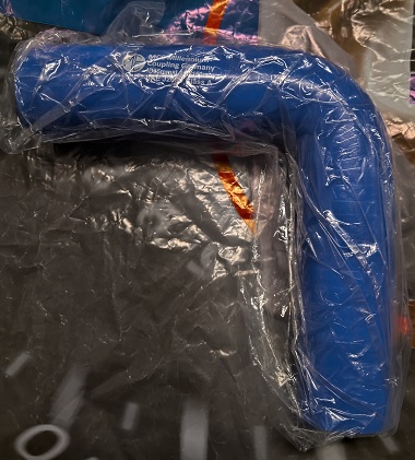

Alavesiletkuun tuli haettua paikallisesta 90 asteen silikonimutka. Joku viikko sitä kyselin ja aikoivat soittaa kun on hyllyssä
Ihan muilla asioilla ollessani muistin kysyä että on ja olihan niitä
Seuraavan kerran kun syläriä tai alavesiletkua ropataan voisi tuon laittaa paikoilleen

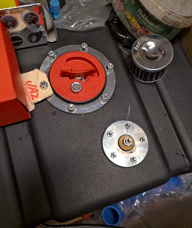

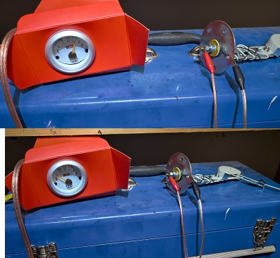

Tankki projektia on tullut aloiteltua, anturi ja mittari valikoitui AutoGaugen versioiksi. Ajattelin laittaa tankin sisäpuolelle metallirenkaan mitä tulisi pinnapultit ulkopuolelle. Eihän se niin helposti mennyt. Mittavirheet ja hassu tasaton jako sotki kuviot
Kehään tuli lopulta riittävän isot reiät mitkä peitin hitsaamalla 5mm kuusiopultit reikiin
Myös anturissa oli ylimääräisiä osia mitkä piti poistaa että sai ohjeen mukaisesti kasattua. Tuotakin sai parikertaa pähkäillä ja lopputulema oli tuo. Varmistin anturijohdon paikallaan pysymisen surrilangalla

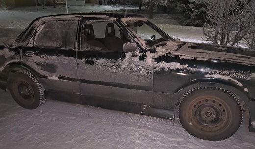

Odotellessa piti Taunus siirtää pihalle ja pakkaset pääsi yllättämään
10W/40 oli melkoista tervaa -28 asteessa eikä moottori suostunut pyörimään. Telvinin superkonkka buusterilla nopeus kasvoi n 5x muttei se mitään auttanut. Seuraavaa kertaa varten rakentelin kaasutoholle putken 2" pakoputken pätkistä

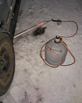

Ideana pukata lämmintä ilmaa öljypohjan ympärille polttamatta koko autoa.
Pihalla liikuttettu oli yllättävn haasteellista jo ennen lumia liukkauden takia, johtuen lukkoperästä tai pihan kaltevuudesta tai jostain

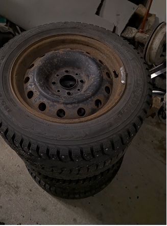

Tähän ongelmaan ostin torista citikan peltivanteet nordman7 kumeilla. Josko niillä liikuttelu onnistuisi.

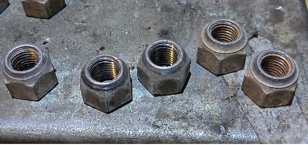

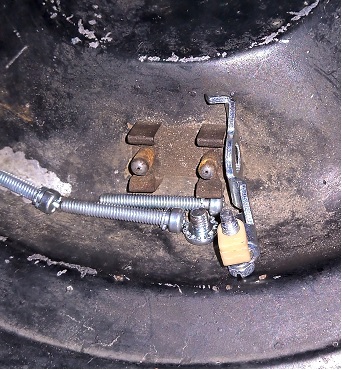

Peltivanteiden muttereita on kasautunut vuosien varrella useampikin sarja. Etsittäessä niitä tuli vastaan surkein jossain mondeossa paikoillaan ollut sarja. Keskimmäiset mutterit on Taunuksen orkkis versiota, ei mitään vikaa. Muut on jostain tinasta tehtyjä ja paljon keveämpiä......

Töitten jälkeen talvikumit alle ja lämmitintä öljypohjan alle. Paitsi että eihän se öljypohjan alle mahtunut ja hehkui pikkusen liian punaisena kun ongelman huomasin, jäi siirtämättä
Lämmin ja täyteen ladattu akku tuli myös laitettua paikoilleen.
Jatkokehitysta jos tarvii harrastaa, niin putkeen pidin kaasusuuttimelle. Ei hehku niin paljoa
20-30 min lämmittämisen jälkeen pari pumppausta kaasua ja starttausta. Eihän se käyntiin lähtenyt, sai liikaa, hajusta päätellen. Pieni tuumaustako, kaasupohjassa starttausta ja lisää taukoa. Mutta niinhän se kolmannella lähti käyntiin

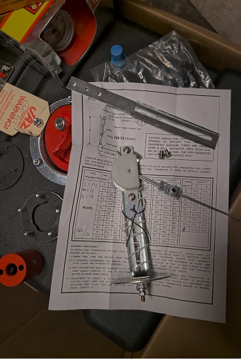

Osia odotellessa oli aikaa tehdä JAZ:in tankkiin reikä polttoainemittarille. Ensin piti kokeilla irtona ennen kuin jemmasin möykyn tankiin
Lopputulema vaikutti kohtuu onnistuneelta, tosin tiiveys selviää heti eka tankkauksella
Pensaletkut on vielä kaupassa.
Pitää muistaa maadoittaa myös anturin runko että systeemi toimii.

Hommasin kokeeksi uuden neulaventtiilin toisiopuolelle. Alkuperäista kun heilutti niin joka kolmannella kerralla neulaventtiili jäi jumiin pohjaan
Uudella ei moista tapahtunut
Vasen on orkkis ja oikea uusi. Uusi on ohkaisemalla tapilla mutta tuskin haittaa.
Aluksi kohon säädöt oli hakusessa ja pensaa lensi enemmän kuin alkuperäisella
Kone lähti tulille ensin 5-6 sylinterillä mutta loputkin löytyi kun kone lämpesi: Vaikuttaa siltä jos käyntiongelman toistuu, niin uudet tulpat kehiin.

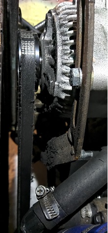

Kojareilla jossain vaiheessa ihmettelin kumin/muovin hajua mutta pistin jonku talon lämmittäjän piikkiin joka polttaa mitä sattuu takassa.
Tuli kuitenkin katsottua pellin alle takaisin tullessa ja hajun lähde löytyi

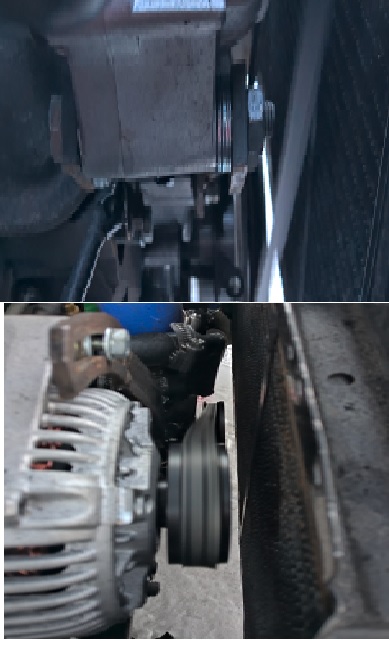

13mm remmi oli sovittanut itsensä 10mm hihnapyörään sopivaksi
Vaatii uutta remmiä ja jos samalla linjaisi laturin uusiksi.

Laturin linjaus tuli tehtyä, eikä ihan mennyt putkeen
Tuplanivel on kätevä etäisyyden säädössä mutta sillä saa myös laturin jännään asentoon....
Vaatii jonku vahvikkeen hitsaamista väliin että linja pysyy.

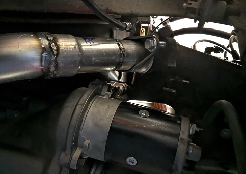

Meneekö pakosarja/putki kuinka läheltä starttia? Tämäkin voinee olla syy kuumalla koneella laiskempaan pyörittämiseen, startti ei tykkää. Itsellä vähän samaa vaivaa (startti kääritty lämpösuojan sisään vähän auttamaan asiaa).
Ei se startti ihan kiinni ole putkessa. Muutama sentti rakoa mutta ei lämpösuoja pahaa tekisi.

Jos ongelma on kuumalla koneella niin ei akku silloin oikein ole ongelma (tekisi lähinnä kylmällä koneella) vaan itse startti lähinnä.
Ei tuo kuvassa älyttömän lähellä kyllä ole, tosin nää kiinalaiset startit nykyään on mitä on.
