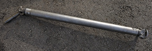

Kardaani tuli vietyä tasapainotukseen paikalliseen, toimitus ehkä tämän viikon loppuun mennessä.....

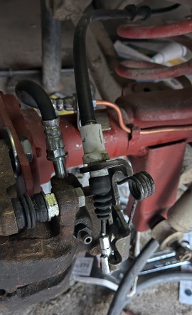

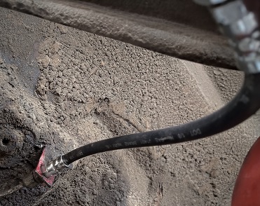

Akseliin menevä jarruletku antautui muutaman päivän irrotusöljy kuurin jälkeen kohtuudella ja uusi meni paikoilleen näppärästi :lol:
Jarrunesteet rupesivat pysymään putkien sisällä kun kiristi löysälle jääneet liitokset :oops:
Jarrut jäi päälle kun löysäsi polkimen eli jossain on "takaisku" mikä rumpujarruihin monesti liittyy. Pitää pienen paineen jotta kengät pysyvät lähemäpänä rumpua, levyjarruissa moista ei tarvi.

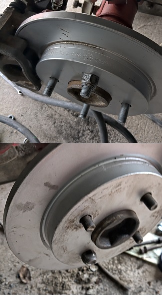

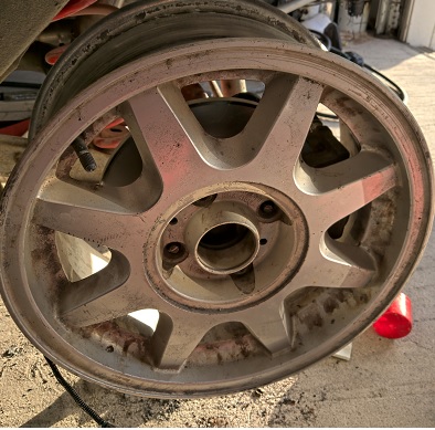

Vanteet tuli sovitettua ja samalla tuli mitattua vanteiden pinnapulttien pituuksia eikä hyvältä vaikuttanut. Kovin olivat lyhyet, mutteri meni 4 kierrosta :soo:

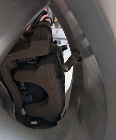

Ilmeni myös pikku ropleema rengasventtiilin ja satulan varaamassa tilassa :x
TSW ihmevanteissa on venttiilit keskellä vannetta ja nythän ne ei mahdu pyöriin :kylse2:
Tutkitaan ja ihmetellään asiaa lisää...............
Kaverilta hain pari erilaista 15" vannetta lainaan ja molemmat mahtui pyörimään kun venttiili oli reunassa :wink:
Eli jostain erilaiset vanteet alle :x

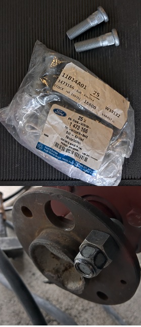

Pinnapulttien kanssa ei oikein onnistunut, Motonetin halvat tilaus tuli bumerangina takaisin ja rengasliikkeestä käskivät olla yhteydessä Fordin liikkeeseen :shock:
Soitto Wetterille paljasti että 4x löytyy hyllystä. Tilasin toiset neljä ja kävin hakemassa mk3 Mondeon pinnapultit. Menivät nätisti vetämällä paikoilleen mutterimopolla.
Olihan ne yli tuplat kalliimpia kuin Motonetin versiot mutta vastaavasti saman verran parempia :mrgreen:
Ja ennenkaikkea alkuperäisiä pitempiä mikä oli homman idea.

Jos nykyisistä vanteista tykkäät niin meniskö piiloventtiileillä
taunus 78 kirjoitti: ↑26 Elo 2021, 17:09 Jos nykyisistä vanteista tykkäät niin meniskö piiloventtiileillä
Nerokas idea :peukku:
Paikallisesta piiloventtiilit.

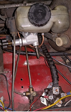

Muuten aika on mennyt jarruja ihmetellessä. Ensin tuli tutkittua putkien menoreitti huonosti ja ensin tuli venttiili asennettua etujarruun kuskin puolelle :x
Toinen versio oli onnistuneempi, mitä nyt jarrunesteet valui maahan huonosti kiristetyn jakotukin ansiosta. Tosin putki oli tiukasti kiinni muttei pohjassa. Kiinnitys tuli pääsylinteriin pannoilla.

Piiloventtiili poisti sen ongelma että olisi venttiili osunut jarrusatulaan Tosin paljastui uusi, nyt vanne osuu satulaan :evil:

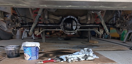

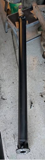

Kardaani tuli painotuksesta ja pari lootua siihen oli liimattu :shock:
Vähän amerikan reisinki koloria pintaan suojaksi.

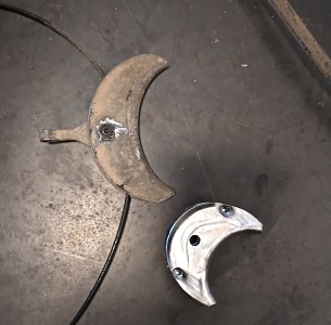

Kardaanin kuivumista odotellessa tuli aloitettua käsijarruvaijerin vaihto. Hommat alkoi irroittamalla vanhasta vaijerista kaari kiinnitys linkkuineen ja uuteen vaijeriin kiinni.Paketin kasassa pysyminen varmistettiin läpireiällä ja 10.9 pultilla :)
Samalla tuli vaihdettua myös toiselle puolen pitemmät pinnapultit. Olisivat olleet jo nopeamminki paikoillaan, jos vain liike olisi muistanut ilmoittaa niiden saapumisesta :x
Kardaanin laipan pultit tuli tilattua. Toki tutkin mahdollisuutta käyttää normi M10x1.0 pultteja mutta kannan korkeus ja koko aiheutti pieniä haasteita paikoilleen mahtumisessa ja kardaaninin pyörimisessä.
Kardaanin pultit tuli ja olivat normimallia :o Paikoilleen ne meni kohtuudella sopivalla lenkillä.
Perä tuli rävittyä mustaksi vaikka oli paikoillaana. Enimmät pohjamaalit tuli peitettyä edesta ja takaa :lol:
Satulat odottaa vielä maalia päälle :x
Jarruvaijeri meni paikoilleen pikku säätämisellä, tosin toisen puolen kuori on lyhyempi kuin toinen puoli :shock:

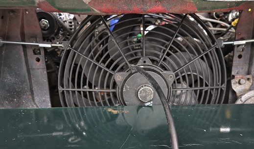

Flekti ei edelleenkään lähten yt päälle ilman koputtelua joten jouti vaihtaa.
Tilalle tuli yleiserikoismallinen flekti, ohjaus joko jäähdyttimen anturista tai napilla hytistä.

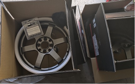

Vanteet ja renkaat tuli tilattua. Renkaat tulikin jo (nankang ns-20) mutta vanteita odotellaan :x

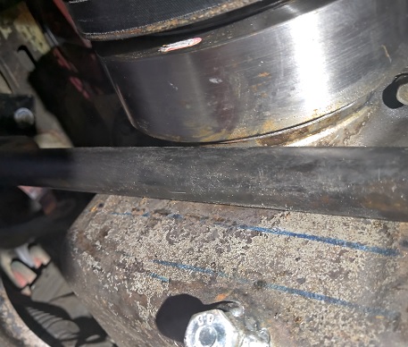

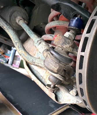

Vakaaja menee vieläkin läheltä dampperia :o
Vastaavasti vakaajan uretaanikumit eivät ole painuneet mihinkään näillä ajoilla, eivätkä taida painuakkaan :)
Pitänee vaihtaa alatukivarren ja vakaajan välissä oleva putkenpätkä/holkki sentin puolitoista pitemmäksi. Tämän pitäisi parantaa istuvuutta :mrgreen:

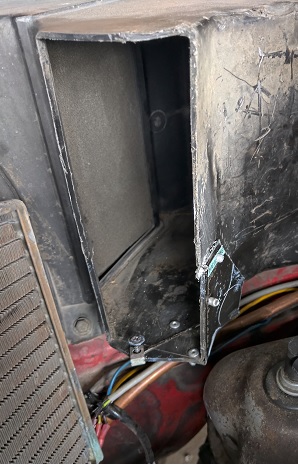

Pikku nysväyksia tullut tehtyä. Lämppörin kotelon nurkka palan liimaus/niittaaminen takaisin.
Onnistuneen niitauksen jälkeen kenno vain ei mahtunut takaisin :club:
Niitin kantojen hiomisen jälkeen kenno sujahti paikoilleen. Samalla tuli katsottua miksi tulee lämmintä koko ajan. Syylliseksi paljastui sulkuläpän säätö, vaikka vipu hytässä oli minimillä. oli pelti auki 1 cm verran :shock:

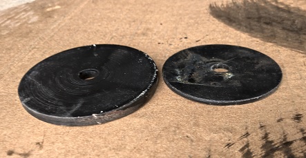

Ohjaus oli vaihteeksi yllättävän raskan paikoillaan pyörittäessä. Raskaus saattoi osaksi johtua siitä, että öljypohja oli osaksi hammastangossa kiinni :soo:
Välissä oli jo 3mm levy mutta tilalle laitoin romukasasta löydetyn apaut 5mm kiekon.
Näillä säädöillä ölypohja ei enään vastannut hammastankoon.

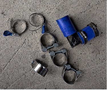

Autoa siirrellessä moottori lämpesi senverran että flekti heräsi. Aluksi siitä kuuluu resoininti ääni mikä häviää hiljalleen muutamassa sekunnissa. Tähänki pitää perehtyä että mikä mättää. Luultavasti pitää kiinnityspultit korvata kulma alumiinilla tjsp.
Neste vuoto jatkui ja jatkui. Jossain välissä loppui usko ja käytin nesteet veke. Parista klemmarista oli kierteet rikki, saa niitä kiristää :x
Uusilla klemmareilla vuoto näytti korjaantuneen. Moottori tuli käytettä lämpimäksi ja eikä vuotanut.....
Viikonlopun jälkeen oli taas lätäkkö auton alla :evil: Pitänee ostaa reilusti lisää silikoniletkua ja kokeilla saako sitä vuotoa loppumaan. Oli aikaisemmin myös työn takana saada pitäväksi.

Vanteet tuli lopulta ja paikallinen firma pyöräytti ne paikoilleen :)
Keulan alla oleva lätäkkö on jäähdytin nestettä :oops:
Siihen liittyen ostin 35mm letkulle sopivat hipo-lemmarit. Ja reisille meni :mrgreen:
35 putken päälle vedettynä 35mm letku turpoaa senverran ettei 40mm lemmari siihen mene.
Kokeilin pienemmilla lemmareilla ja paketti rupesi pitämään nesteet sisällä.
Tämänjälkeen tuli ihmeteltyä kallistuksen vakaajia, pari 10mm prikkaa alemman kummipaketin päälle paransi kummasti vakaajan kulmaa :P

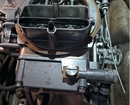

Kaasarin säätöjä on tullut ihmeteltyä myös, polttoaineen paine oli speksien mukainen.
Alipaine on myös säädetty pariin kertaan maksimiin ja kiihdytyspumppua ihmetelty. Ja aina menee laihalle nopeasti kaasuttaessa :evil:

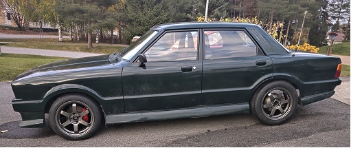

Eli moottorin kooksi tuli 4.9l ja teho on 99 kW, näillä mennään :kalja:

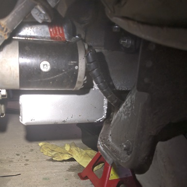

Ja paluu arkeen alkoikin kun menin tankille, startti ei pyöritä lämpimänä :evil: (21l/100km) :seko:

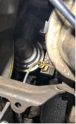

Apinan raivolla, kanin tahtiin suoritettu virtalukon renkkaaminen sai startin heräämään. Tämä aiheutti pientä pään raapimista, eka epäilys kohdistui starttiin. Mutta jäähdyttyään pyörii kuin singgeri :P
Eli kokeeksi lämpösuojaa startin päälle tai eteen..

No niin, hyvä juttu. Paljon oli punnittu uusi auton omamassa?
Taivaspaikka ansaittu!
1130 kg oli trafin sivuilla, sitä en tiedä onko punnittu kun ei halliin päässyt.
Vaikutti että mentiin Foordin vastaavuus lapun arvoilla kun ei ollut muutettu moottori.

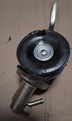

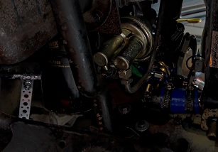

Niihän se uusi pensapumppu valutti soppaa maahan asti :x
Hätäapuna tuli haettu motonetista halppis sähköpumppu jotrta saa auton liikkeelle, jos sillä pystyisi ajamaanki olisi plussaa :)
Samalla tuli huomioitua toisen puolen ajovalojen olevan hukassa :cry:
Voihan se olla että pensapumpussa ei ole tuotto riittänyt vaikka painetta on ollutkin

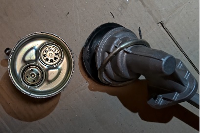

Vanha pumppu tuli mielenkiinosta aukaistua :)
Sisältä löyty perinteiset venttiili systeemit ja kalvo missä oli reikä :shock:
Virityksessä on onneksi juorureikä mistä väärällepuolen päässyt polttoaine poistuu. Myös käyttöakselin varrenpuolella on tiiviste muttei sekään näyttänyt kestävän bensaa :club:
Samalla tuli ihmeteltyä polttoainepintoja ja säätäähän niitä piti. Ensiopuolen ihmetiiviste muuttui muruiksi kun koski :soo:
Korjasin tekemällä paperista uuden, luultavasti kestää pitempään kuin orkkis :P

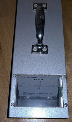

Valot tuli säädettyä työpaikalta lainassa olleella Testolla, kätevä vehje :D
