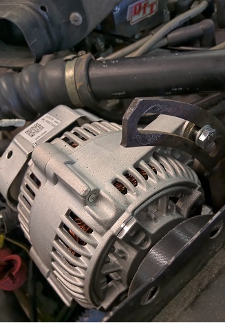

Laturi tuli tilattua kotimaasta ja tipahti kohtuudella paikoilleen. Tilaa jäi mukavasti sinne tänne :)
Johdotus vaikutti helpolta, mutta väärin meni :shock:
Laturi vaatii 3w hehkun + ign ja L väliin. No orkkis johdotuksella tykkäsi sytyttää öljy- ja latausvalon virrat päälle laittaessa. Laturin lähtiessä lataamaan syttyi kaveriksi pitkien merkkivalo :x
Tätä tuli ihmeteltyä jonkun aikaa kunnes muistui mieleen perustavaalaatua oleva ero "euroopalaiset" vs "japsi" ja miten laturin herätevirta tehdään. Tämän korjaaminen vaatii pikkupikku muutoksia mittariston taakse :D

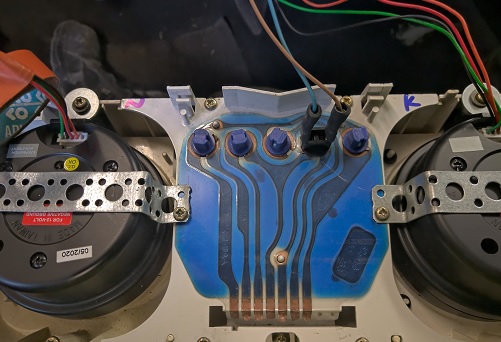

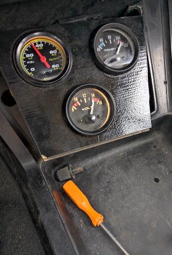

Mittariston sähköjä tuli ihmeteltyä useampaan otteeseen, jossain vaiheessa kun laittoi virrat päälle syttyi lataus- ja öljynpainevalo. Auton lähtiessä käyntiin kaveriksi syttyi pitkien merkkivalo :shock:
Ropleema selvisi muuttamalla mittariston liittimessä johtojen järjestystä. Tosin kun ei ole öljynpaine anturia niin ei ole valoakaan. Öljynpainemittari löytyy.

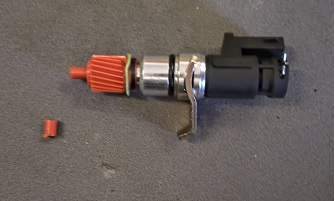

Mittarivaijerin pyörittäjä tuli, tilasin automaattiversion kun sellainen soppivasti tuli vastaan. Paketista puuttui lukituslevy, se tuli muovikanisterin kyljestä mattopuukolla :roll: Lisäksi joutui muoviakselia lyhentämään että paketti meni pohjaan.
Tämän jälkeen nopeusmittariin tuli eloa :peukku: Vaatii hivenen säätöä mittarin pohjasta että nopeus näkyy oikein..

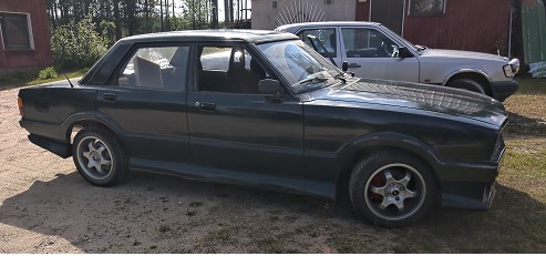

Kaveri ovat olleet epäuskoisia että konepelti mahtuisi ilman peltitöitä paikoilleen. Minä olen vakuuttanut että mahtuu se kun on ollut ennenkin samassa paikassa :heh:
Ja niinhän se pelti nostettiin eka kerran kahteen vuoteen paikoilleen ja pikku säätämisen jälkeen meni nätisti kiinni eikä vastannut mihinkään :D

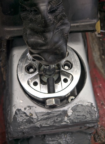

Loppupeleissä viaksi paljastui sifterin kasaajan kämmi :oops: Tuli purettua jossain vaiheessa osiksi ja vanhalla muistilla kasaan.
Sivusiirtoa rajoittavat jousi+nasta yhdistelmät oli pohjalla kun pitäisi olla heti kuusiotulpan alla....
Hivenen vaatii kytkin ja sifteri säätöä, jos siihen hakisi tarrakilvet ja ajaisi vikoja pihalle :roll:
Koeajolla ei isompia kolinoita kuulunut mitä nyt pakoputkisto mekkaloi. Tämä johtunee osaksi puuttuvasta sisustasta.
Tuossa shifterissä Half nutti vois istua paremmin tai joku muu juttu. Näyttää aika paljon ulkonevalta tuo.
Tremec t5 ohjeen mukaan nuo stoppari ruuvi+mutteri voi poistaa, "koska heidän laatikkonsa on tehty kestämään" vaihdevivun liikkeet. Toisaalta nuo pitää hyvin suojakumin paikoillaan :) Pitää säädellä lisää.

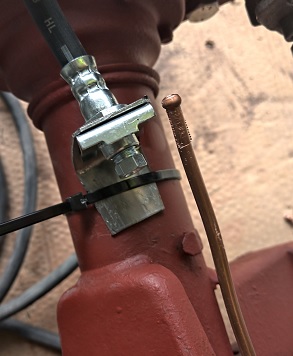

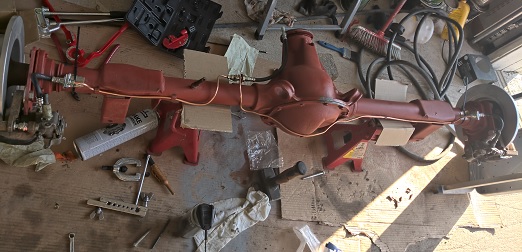

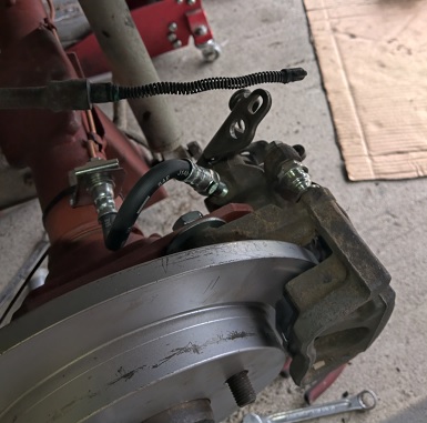

Jarruputkien asennus taka-akseliin sujuu vaihtelevalla menestyksellä. Vaikka niitä tuli tehtyä amiksessa -90 luvun alussa ja heti perää -21, niin vaikeata meinaa olla :lol:
Eikä ikh laatu aina ole vakuuttavaa :soo:

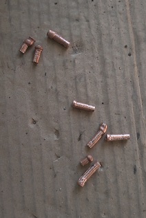

Tämä korjaantui vääntämällä tappi suoraksi ruuvipenkissä.
Harjoituskappaleita tulee väkisinki.
Peltilipareet hitsaan kiinni perään kuinhan letkulle löytyy mukava kulma.
Ite en saanu koskaan sellaisella halvalla jarruputkityökalulla suoria ja tasaisia liitospintoja. Ostin sitten tälläisen.
https://www.tooloutlet.fi/fi/Kaikki+tuo ... +3057/5088
Kun oppi käyttään sai ihan hyvät putket tehtyä. Useampaan otteseen tarvinnut tuota.
https://gyazo.com/a5459967fa1b01e2e292032fcd4e8954
Teräspunosletkuissa kun on toi kartio vielä melko tarkka.
https://gyazo.com/113389b58b972ed581f5adcc798ec17b
Ja jarruistahan ei saa tinkiä.
https://www.youtube.com/watch?v=xAe1dOueEqc
Jarruputket tulee tehtyä niin monesti uusiksi että lopputulema on turvallinen :wink:
Auton luona tuli käytyä ja ennen koeajoa tarrakilvillä piti mittaristoon saada 3w hehku latausvalolle. Sehän ei niin helposti taas tullutkaan, muovikantanen 3w hehku sorvasi metalliliuskat poikki ja pinoon :evil:
Plän pii oli laittaa erillinen hehkukanta mittaristoon, eiku isompaa reikää valolle ja dadaa :peukku:
Johdot liitin orkkisjohtosarjaan ja muutenkin tuli ihmeteltyä mittariston toiminta läpi. Sisusta yms. hilut ja niiden asennus vaati yllättävän monta tuntia :roll:
Kaiken tämän jälkeen pääsi koeajolle, tarkeimpänä huomion että kytkin vaatii säätöä ja mittari näytti 20 km/h nopeutta vaikka todellinen oli 60. Pikainen mittariston purku ja nopea säätö ja lopputulema oli 300 km/h mittari nopeutta, todellisen ollessa 40 km/h :kylse2:
Muutamaa mittariston säätöä myöhemmin päätettiin luovuttaa ja etsiä ohjelappuset :club:
Niistähän selvisi että siellä takana on kaksi säätöruuvia asiaan liittyen.

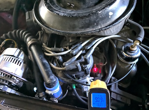

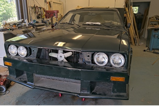

Koeajossa tuli vastaan lämpö ja sen saaminen pois moottorista. Lämppäri hönkii kuumaa asennosta riippumatta ja lämpömittari nousee ja pysyy tapissa nopeudesta huolimatta. Lisäksi nopeus oli mittarin mukaan 60 ja todellinen 80, eli paranemaan päin.
Tätä tuli ihmeteltyä myös erillisellä mittarilla.
Kiehuvaa kattilaa mitatessa kusee 5 astetta :soo:
Mutta kone käy kuumana. Do-doo listalla termarin vaihto 92 --> 80, flektin vaihto ( entinen piti välistä avittaa käsin päälle ja pyörii hitaan oloisesti --> hiilet kaputt)
Järjestelmän huuhtelu, lämppärikennon ja ilmaläpän tiivistys sekä tarvittaessa leikata syylärille lisää tilaa.

Minkälainen imevä vai puhaltava flekti? Jos infran mukaan on 90°C niin sehän on ihan ok tolle malmikasalle. 😄 Äkkiä vois kuvitella, että ilma ei vaan liiku riittävän nopeasti kennon läpi, horii kuumaa ilmaa konehuoneesta syylärin eteen, sytty liian myöhäisellä, seos liian laiha. Onhan noita kohteita.. 😄 Mulla taitaa olla joutilaana tuolla tallin hyllyllä yks 302:n uusi 180°F termari.
Flekti on imevää mallia joka puhaltaa :D
Ja sytkä on väärin, orkkis ajoitusmerkki on pyöreäreikä pellissä. Se on hyvä mutta ei osu uuden hihnapyörän asteikolle :x
Ja kaasari on myös säätämättä. Lisäksi punainen neste muuttuu ruskeaksi muutamassa hetkessä. Korjaantunee järjestelmän huuhtomisella.
Eli kaikkea pientä on muttei isompaa :mrgreen:
Ois kannattannu ajaa ne vesitilat läpi ihan vaan lesiletkulla eka kaikki sonta pois ja sitten vasta kunnon nesteet sisään, mulla on melkein kirkasta neste kun kattoo syyläristä.
Ylävesiletkussa jos lämpötila on alle 95c niin ei hätää, mutta jos korkeempi sitten huolestuisin.
Itellä 82c termari ja lämmöt noin 85-88 kun kone käynnissä. Jos sammuttaa ja käynnistää uudelleen niin nousee yli 90c.
Kuva lämmöistä on tilanteesta missä lämmöt on tippunut. Jos auton mittari näytti 120 C, niin käsimittari huiteli samoissa :shock:
Tuli huuhdeltua motin vesikanavia muttei tarpeeksi ruostemäärästä päätellen.
Kaasaria ja sytkää tuli säädettyä korvakuulolla ja alipainemittarilla. Näistä alipainemittari versio vaikutti lupaavammalta :)
Tyhjäkäynti ruuveja kierrettiin aukipäin niinkauon että alipaine ei kasvanut, tämä tehtii molemmin puolin ja kahteen kertaan. Lopputulema oli kaksikierrosta auki ja toisessa 1/8 osa enemmän. :peukku: Kiihdytyspumppuun säädettiin myös pieni välys lämpimänä.
Sytkää ihmeteltiin pojan kanssa ajoituslampun kanssa pitkät tovin ennenkuin päästiin yhteisymmärrykseen minkä viivan mukaan edetään :club:
Erinäisten kokeilujen pohjalta päädyttiin viiteen asteeseen. Operaation ajan Taunus käydä hyrskytti ja piti lämmöt sadan asteen pintaan, tosin jos flekti jätti käynnistymättä lämmöt lähti kohoaan :x

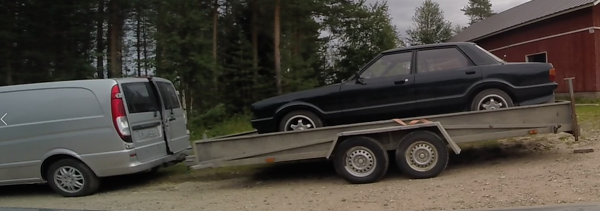

Hermojen säästämiseksi ja homman nopeuttamiseksi lainailin trailerin ja vetoauton kavereilta siirtääkseni aihion lähemmäs 8)
Yhdistelmä kulki vakaasti ja perille päästiin ilman suurempia ongelmia. Auto alas ja parin päivän päästä ihmetttelemään lisää.

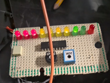

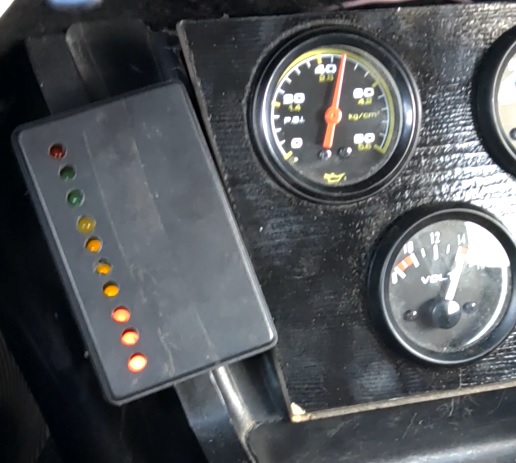

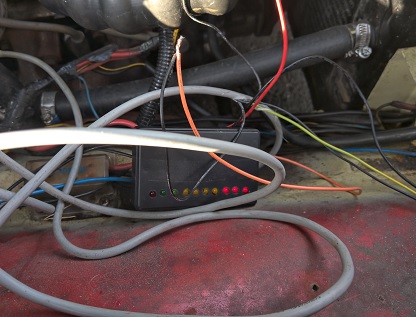

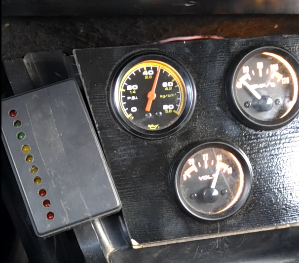

Parikymmentä vuotta sitten tehty DIY_lambda ledi viritys ei yllättäen toiminut :evil:
Viaksi paljastui 3,3V Mosfetin juotoksen pettäminen. Eli liian vähän kuumaliimaa tuli aikanaan laitettua jäähdytyslevyn kiinnittämiseen.
Tuli säädettyä ledien syttyminen siten että 0.85V syttyy ensimmäinen vihreä led, tämä pitäisi olla optimi tehoalue kaasari vermeille :shock:
Orkkis pakosarjassa oleva 1-johtoinen lambda lähti helposti irti ja tilalle 4-johtoinen Tomco yleimalli. riparap pika kytkentä laturin herätteeseen toi toivotun lopputulokssen ja mittari lähti toiminaan hetken lämmettyään.
Tämän jälkeen piuhan veto ohjaamoon mutta loppukytkennät jäi seuraavaan kertaan.

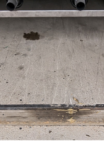

Taunuksen siirto talliin kärsi kolauksen sanan varsinaisessa merkityksessä :shock:
Onneksi voiman tunnetta oli tarjolla riittävästi ja talliin päästiin. Syylliseksi paljastui ylikoon pakoputkilemmari putkessa :cry:

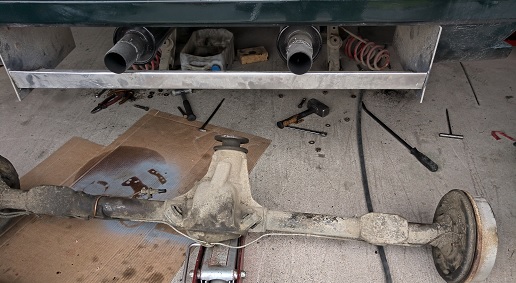

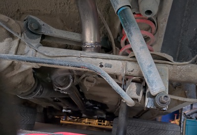

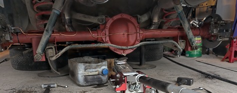

Auto ilmaan takapaastä ja ihmettelmään perän kiinnityspultteja. Ruiskuttelin irroitusainetta ja pulttimopoa perään. Mutterit lähtivät irti helposti. Pultteihin oli tullut laitettua edellisella kerralla tervaa, hajusta päätellen 8) Joten nekin pyörivät, eivätkä olleet ruostuneet pusliin tai mihinkään kiinni.
Kerta kaikki kokeillut pultit lähtivät pyörimään, niin jätin pultitn pitämään perää paikoillaan siksi aikaa että kardaanin ja käsijarruvaijerin saa pois rummuista.
Jarrupaineen säätimelle pitänee löytää paikka konehuoneesta.
Töitten jälkeen apumiehen kanssa tiputettiin vanhaperä pois :)
Uusi perä nostettiin paikoilleen löysästi mutterit sormin kirittynä.
Tämähän juonsi siitä että jäi innoissaan jarruletku irroittamatta yläpäästä kun perä oli pois. Letku vain katkaistiin olihan tieltä pois, koska se jo 30+ vuotta siinä ollutkin 8)
Ja eihän se letkun pätkä millään halunnut irrota korin päästä, niin jätin irroitusaineen vaikuttamaan ja siirryin kohti uusia pettymyksiä :mrgreen:
Huvä alkuperäinen käsijarru vaijeri paljastui vähemmän hyväksi, kuori rikki, säätökierre pois ja ennenkaikkea liian lyhyt :x
EDIT:iä
Kokeilin -03 mondeon käsijarruvaijeria ja sehän ei mene -04 mondeon satulassa olevaan käkkärin reikään :cry:
