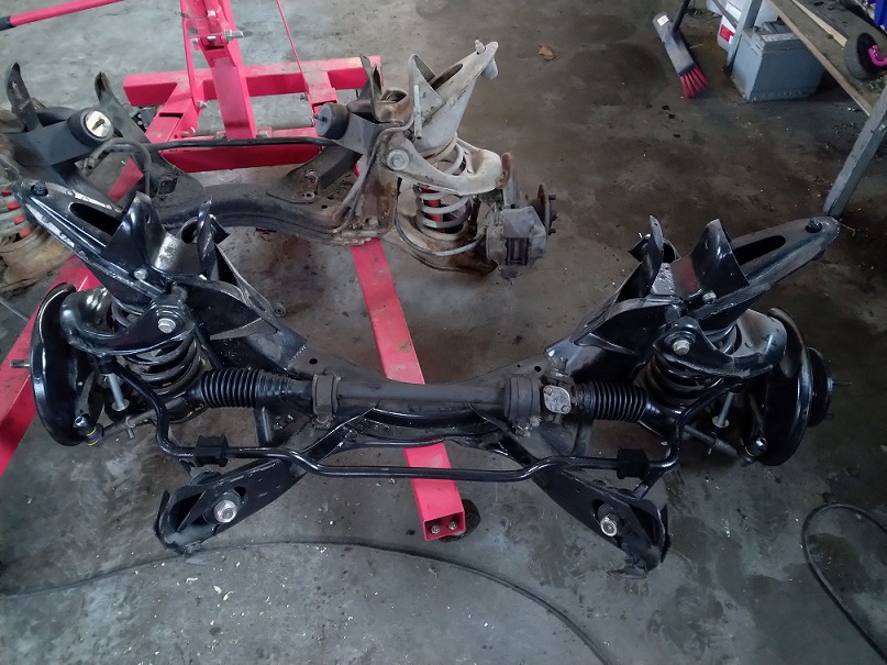

Pientä edistystä, puhallettu ja maalattu taka-akseli paikallaan, uuvet jarrulinjat ja kaikki puslitettu mustilla powerflexeillä. Jousista laikattu kierros poikkeen. Motomobililta tilattu pellit ja lootaan peruutusvalo/käynnistyksenestokytkin. Etuakseli paikalleen seuraavaksi. Hammastanko rasvattu, sisäpäät kiritty ja ulkopäät, kumit, iskarit ja laakerit uudet. Pidemmät pyöränpultit aluvanteille naplasin myös. Kaikki pultit ja mutterit kävi keltapassivoinnissa.

Niin, kevyt neljä vuotta rojektia takana ja aktiivista aikaa uhrattu ehkä parikymmentä tuntia. Uutta pontta sai kun jälkikasvu on jo kaverina. Taunuksesta iloa ja surua jo neljännelle polvelle. :)
Nostin etukelkan paikalleen ja seuraavaksi pitäs jarrusatulat käyvä läpi. Motomobilin pakettia odotellessa.
