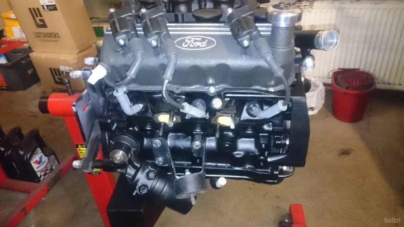

Uudet männät tuli teetätettyä Futurezin kautta, CP:n valmistamat ja puristukset tulee hieman päälle 10:1.

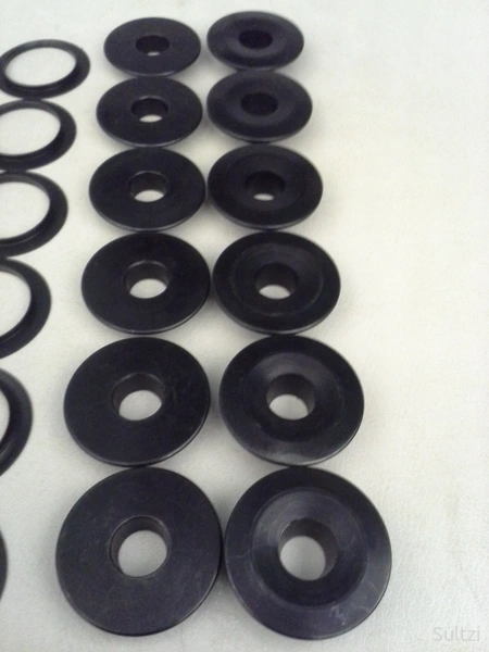

Retainerit ja jousien aluslevyt teetätetty SME:llä cromosta, ei enään halkea ja tiputa venttiiliä männän päälle

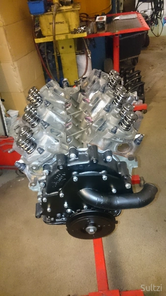

Uusi lohko on puuhapeten kautta koneistajalla ja sinne on tulossa hieman parannettu versio puuhiksen alakerran girdlestä, Solidworksilla muuttelin mitat (tvr alunperin piirtämä) sopimaan 2.8l lohkoon sekä lisäsin muutamat lisäpultit öljypohjan linjaan tuomaan lisätukea.

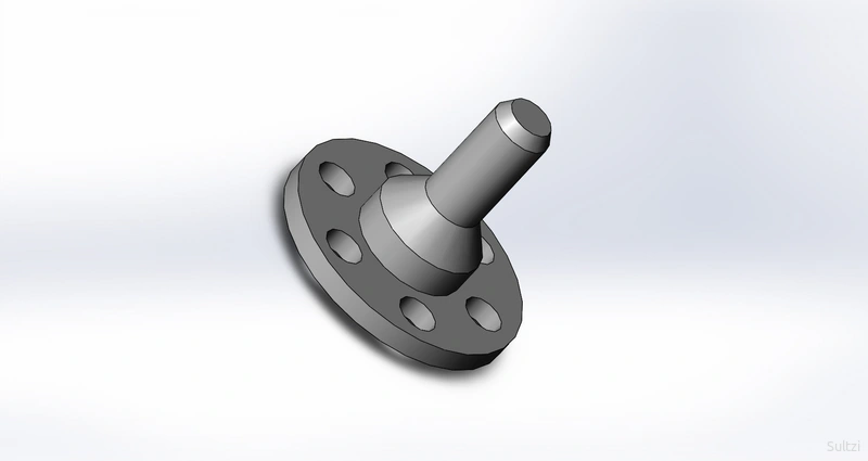

Koska tässä laatikko mallissa on silmälaakeri kytkinakselin keskellä, piirtelin solidworksilla mallikuvan tapista joka tulee vauhtiksen pulttien alle, tämäkin tulee puuhapeten kautta koneistettuna.

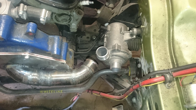

Hommattu myös 2000-luvun mr2 sähköinen ohjaustehostimen pumppu, sijoituspaikkana takarontti.

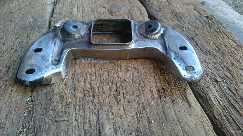

Sit rälläköidä vanhat alakiinnikkeet irti ja hitsata uudet paikalleen, alatukivarren kiinnitys laskee n. 6cm jolloin pitäis olla jo hyvä asento.

Taka-akselissa uudet alakorvat hefteissä, puuttuu vielä vahvikelevyt niistä.

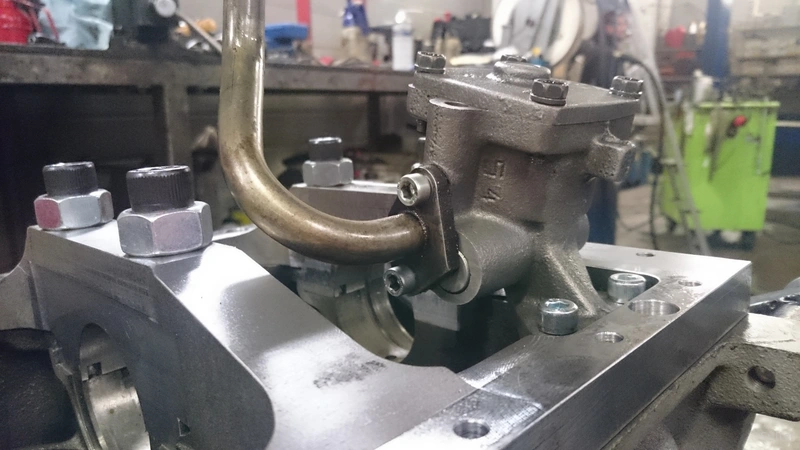

Testailin tota Iskyn työkalua tohon rikkinäiseen lohkoon, se on ihan hyvä harjotella koska kuvassa vasempi pytty meni vituiks (syvempi kuin lanka on paksu ) kun nollat taulussa säädin terän syvyyttä lopullista leikkausta varten. Oikean puoleinen sitten onnistukin paremmin kun mietti ennen kun teki :green:

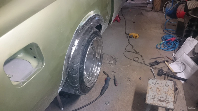

Lainasin kaverilta mankelia ja testailin takakaareen, vielä tarvis saman verta saada lisää leviämään kuin nyt on levinnyt. Täytyy varmaan jatkaa rälläköintiä helmaa eteenpäin ja taaksepäin hiekkapeltiä kohden.. Ensimmäinen kuva ennen kaaren koskemista.. Taakse tilasin jo renkaat että pääsee paremmin näkemään kuinka paljon tilaa tarvitaan, 225/45x15 toyon r888
Etukaariakin mankeloin, ne sai ihan kohtuullisesti tulemaan riittävästi ulos. Eka kuva toiselta puolelta johon ei ole vielä koskettu..

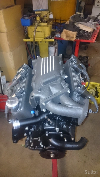

Kokeilin että loota sopi lohkon perään, kauheen pienen näkönen bloki..

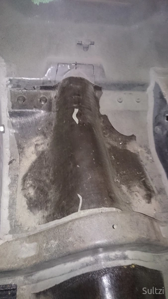

Sit punnersin lohkon ja lootan autoon kiinni (puuh!) ja rälläköin tunnelin katon auki, jäin vaan miettimään kuinkas korkeelle se loota pitäisikään saada. Ei tullut koskaan mitattua lohkon kulmaa vanhalla setupilla. Runkopalkeista (konehuoneesta) mitattuna kone olis nyt n. 4.5-5astetta takakenossa. Perstuntumalta sanoisin että täytyis saada sinne 2-3asteen tuntumaan olis parempi.. Onhan toki runkopalkit etuviistossa varmaan ajoasennossa asteen tai pari..
Orkkis lootan kannakkeesta muokkasin sopivan
Sinnehän se istuu kun hieman rälläköi tunnelia auki

Ohjaustehostimen pumppu ronttiin, tulipahan taas rumat kiinnikkeet

Tilasin summitilta kaverille Mezieren vesipumpun ja otin samalla Flowmasterin HP-2 Shorty vaimentimet, jos tulis meteliä ja sopivan kuuloista?

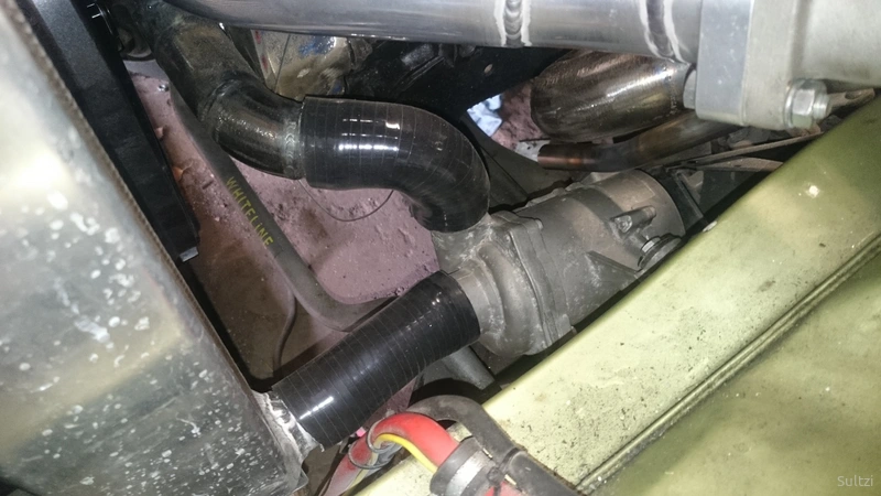

Ostin Ford Racingin 90asteen adapterin sekä mocalin termostaatilla olevan ö-lauharin lähdön, mahtuu mukavasti olemaan tuolla etuviistoon. Ei ollut kauhean käytännöllinen se ylhäällä oleva suodatin ja letkut downpipen ylitse.

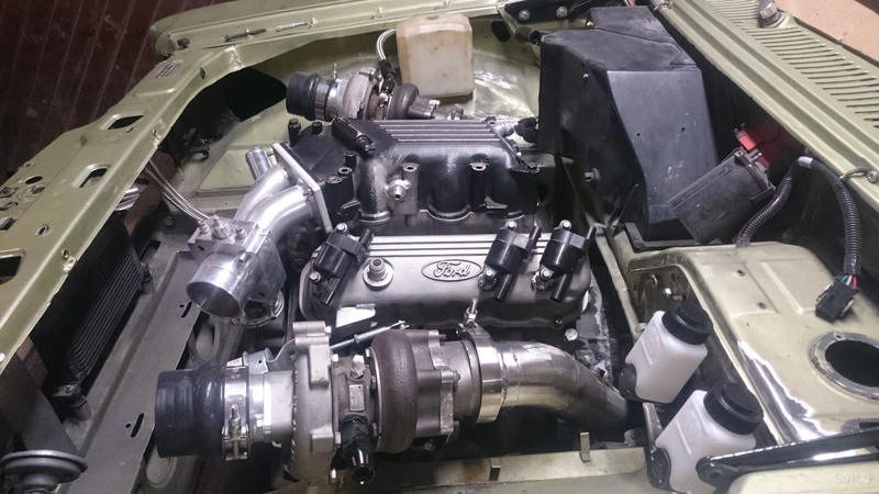

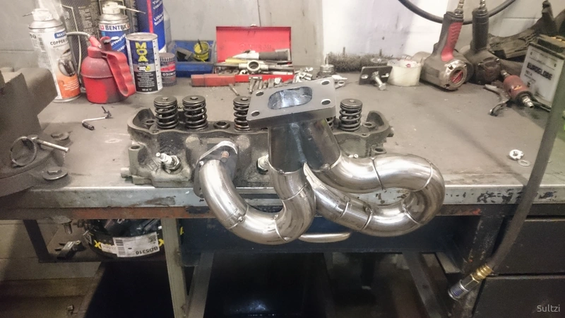

Tein pakosarjat hefteihin
Ennen hitsausta testasin konehuoneeseen ja totesin että apumiehen puolen sarja ei tosiaankaan mahdu laturin kanssa, tein sen muutenkin vaikeimman kautta joten uusiks meni
Sarjat hitsattuna
Ahtimet osuu suunnilleen samoille alueille noin puolen metrin tarkkuudella, meinas hermo mennä kun toisen puolen laippaa asetteli yksin kohdilleen ja kolmannella kädellä tukirautoja hitsata

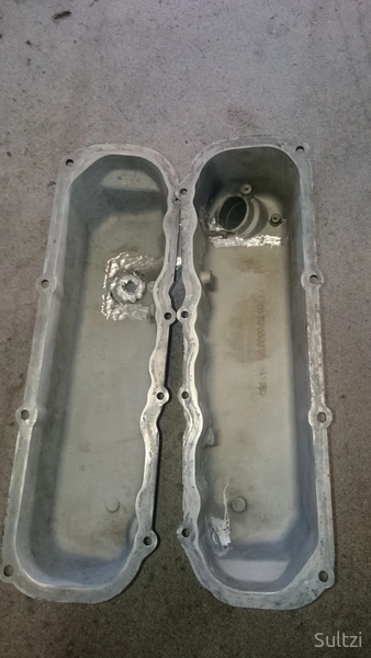

No niin, tein ton Pekan alottaman kannen korjauksen loppuun ja hyvä tuli kyllä. Kiristystähän se ei tietty kestä välttämättä ihan samalla tavalla kuin raudassa, mutta eiköhän se toimaa. Muuten onnistu hienosti mutta tuli epähuomiossa tehtyä m10x1.25mm kierre vaikka orkkis onkin se perus m10 ja 1,5mm nousulla. Nooh, kai siihen joku pinnapultti löytyy..
Tässä näkyy kohta juottamisen jälkeen
Vedin tasokoneella pinnan suoraks (viila :green: )
Eikun reikä ja kierre oikeeseen kohtaan
Lopuksi paikan siistiminen

Sitten taas kourallinen muovailuvahaa öljypumpun sihtiin ja pohja kiinni ja pois. Väliä sihdillä pohjaan n. 9mm etu ja takaosasta mitattuna sekä keskeltä mitattuna (pohjassa ura) n. 11mm. En taida koskea korkeuteen, on varmaan riittävä
Itse pohjaan ei varmaan tarvi eikä oikein ole tilaa öljypumpun takia tehdä loiskelevyjä. 4l täytettynä nesteen pinta aika tarkalleen tuossa vakio loiskelevyn yläreunassa. Meinasin että apukuskin puolelle voisi olla tilaa tehdä lisäkoteloa n. 1l verran.

Racers Placesta sain venttiilijouset ym roinaa, joten tänään menin töihin mittailemaan jousipaineita ja paljonko tarvii kantta työstää jne.
Ensin testailin romukanteen tuota työkalua, mukavasti uppoo
Upotin n. 3.7mm alkuperäisestä pohjasta ja porailin reikiä tutkiakseni paljonko on paksuutta jäljellä. Reilu 3mm oli vielä vesitilaan
Varsinaiset kannet valmiina ja upotukset tehty niin että asennuspituus on nyt 42mm jolloin seetipaine on 58kg. 11mm nostolla (joka maksimi nykyisellä nokalla ja keinuilla) on auki paine n. 130kg. 12.8mm nostolla paineet on 143kg.

Ekana tilaa kardaanille, kun hakkasi pohjaan kiinni kiihdytyksessä jos tuli töyssy
Sarjat hitsattuna

Väkersin ahtimien öljynpaluut loppuun moottoripukissa, mukavampi niin kuin autossa ährätä lattialla maaten..
Sit fiilistely kuva pukista

Vesipumpullekin tuli silikoonit
Tuli 16" spalin 51mm paksu flekti, juuri mahtuu veden sisäänmenon ja ahtoputken väliin. Ahtoputkiakin jo hahmoteltu kuten kuvista näkee. Myös ylävesiletkun lähtöä muokattu ja hitsattu an10 josta lähtee vesikierto kennolle ja ahtimille
Paineensäädin löysi paikkansa ja pari letkua jo tein sille

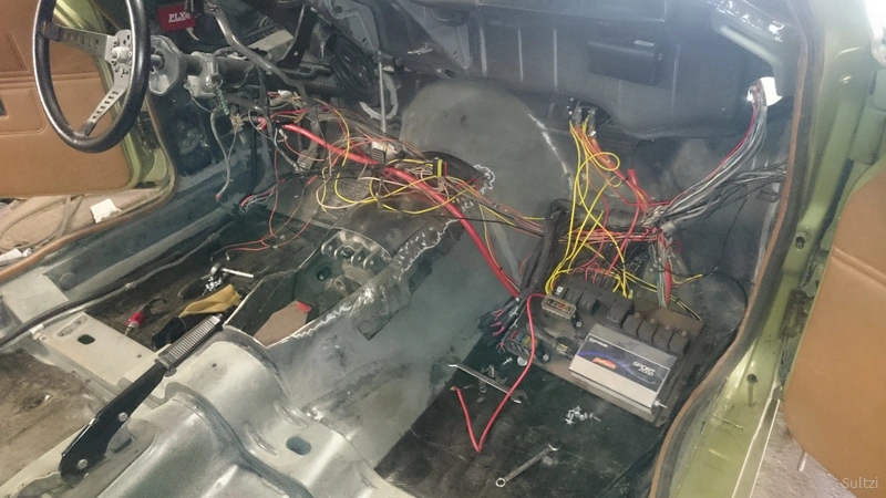

Purin kojetaulun helvettiin että saan tehtyä sähköt uudestaan eculle yms jälkiasennus jutuille sekä saan hitsattua ton tunnelin kasaan

Heitin jo tekemäni muokatun vaihteistopalkin olan ylitse ja tein uuden tukevamman

Suutintukkia hieman jatkettu, vielä tarvii tehdä kiinnikkeet imusarjaan sekä koittaa suorittaa koeponnistus
Kaasuvarpille kiinnike toiseen venakoppaan, pikkasen täytyy suhteita mulkata kun ei aukea läppä kokonaan tällä hetkellä

Re: Cortina MK3 2D -71 (evo2 kasaus)
Päivitellään välillä tännekin jos jotakuta kiinnostaa
Kuvia on sitten paljon, varautukaa
Nyt olis nokka-ajotettuna ja kopat päälle asennettuna.
Työntötangotkin saapui, eipähän jää koneen kasaus enään niistäkään kiinni
Muokkasin hammastangosta tulon ja paluun an8 liittimille joista vetää linjat sitten takaronttiin pumpulle, toista putkea lyhensin tangon liittimen päästä että vesipumppu mahtuu olemaan kunnolla
Uus mellingin high volume pumppu ruuvattu kiinni ja lopuksi öljypohja. Katsotaan millainen öljyputous tulee olemaan
Taiteilin o-renkaat lohkoon paikoilleen
Piikkisika :green:
Ja kannet kiinni momenttiin
Myös AKG motorsportin kiinteä vaihdekeppi saapui ja pääsin tekemään tunnelin kantta. Pidensin vaihdetankoa n. 50mm että sai kepin vähän taaemmas. Tuntuu napakalta ja hyvältä nyt loota, mitä nyt päristelin akkukotelon päällä ja renkkasin vaihteita :burn
Nakuanturi kiinnittetty lohkoon, vedän siitä piuhan johonkin helppoon paikkaan jotta voi dynossa kytkeä nakuluurit helposti käyttöön
Lohko ja kannet maalattu, ainakin hetken aikaa siistimmät

Tein downpipet muotoonsa alas asti, loput putkistosta tehdä sitten kun saa auton nosturille. 3" rst tietty, hitsaillaan juurikaasulla kasaan tällä kertaa.

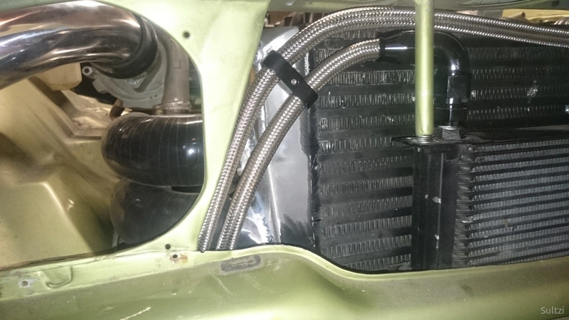

Lämppärin kenno muokattu an10 liittimille
Downpipet hitsailtu juurikaasun kera, tuli hyvät sisältäkin (mitä nyt sovittelijan jäljiltä pykälää hieman )

Venttiilikopista joutui sisäpuolelta poistamaan vahvikeripoja ja kierreholkkeja että keinuvivut mahtuu liikkumaan ongelmitta

Joten vihdoista viimein sain imusarjan alaosankin maalattua ja pultattua koneeseen kiinni, venttiilikoppien kera! Hiljalleen alkaa näyttämään moottorilta tai ainakin fordin v6:lta

Vasenta kaarta koitin saada paremmaksi, on se hieman parempi jo, mutta ei näillä taidoilla hyvää saa.
Piikkisika :green:
