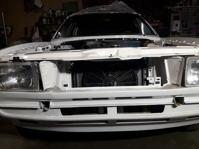

Eteen tuli ne gazit
Flektiä nokalle, ohjaus anturilla

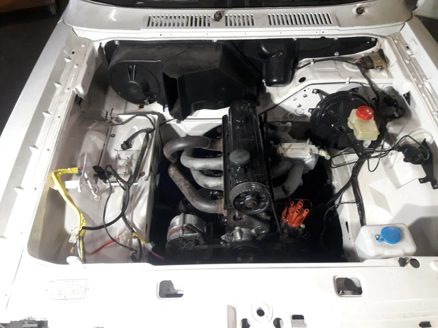

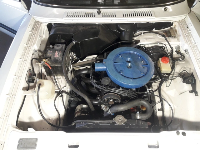

Konehuone tällähetkellä lähes valmis, Jotain johtojen siistimistä vielä. Weeberi sai huoltosarjan ja puhdistuksen ja savut tuli otettua ulkoilmaan viimeviikolla.

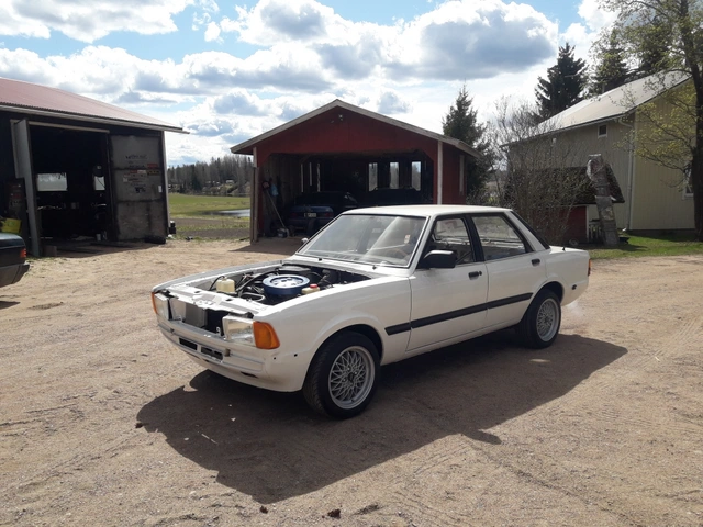

Loppuun kasa ulkoilukuvia, mukava fiilis ku sai tämänki ekaa kertaa ajamalla tallista ulos
Tuuman verran tarttis speiseriä taakse ja autoa joku +10cm lähemmäs kenturaa Noi vanteet saa ny olla alkuunsa ja jotku peltivanteet olis tarkotus levittää tähän myöhemmin. Tulevalla viikolla kasailla sisusta ja sit vois alkaa kittailla puskureita ja konepeltiä

Eteen tuli ne gazit

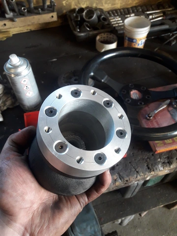

Velipoika sorvas tollaseen perus rallikeskiöön jaonmuutos speiserin kauan hyllyssä pölyttyneelle rs ratille, Kelpaa siitä ny veivailla

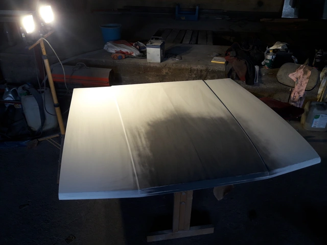

Vähäistä on ollu tekeminen tallilla viimeaikoina, puskurit tuli maalailua ja kasailtua joku aika sitten. päädyt on kaikki kyllä tasasen huonoja mutta saanee kelvata.
Aina silloin tällöin on tullu käytyä konepeltiä hinkkailemassa, melko iso painauma etureunassa juuri ton keskikantin kohdalla. Ei siitä näillä taidoilla hyvää saa mutta nyt on jo ihan siedettävä
sisäpuolen suihkasin väriin alkuviikosta
Huomenna alkava 4vk kesäloma motivoi sen verran että kävin äsken suihkimassa ulkopuolelle vikan kierroksen hiontaväriä, ehkä jo vkl pintaväriä päälle
