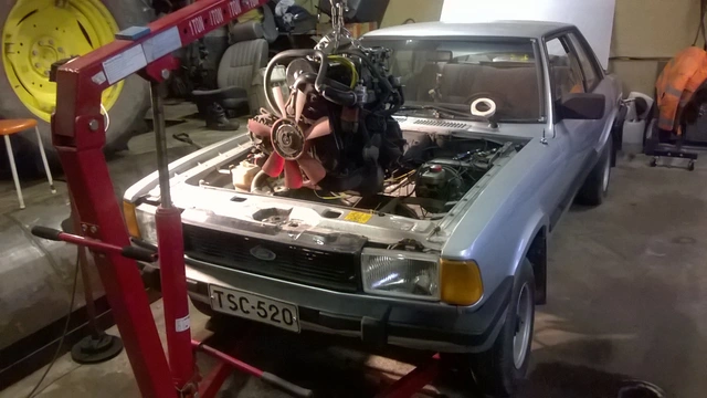

1.8l 105hv Zetec silvertop
Tallissa lojui yksi hylsyksi purettu mk3 4d johon zetec koesovitettiin.
poika kotona

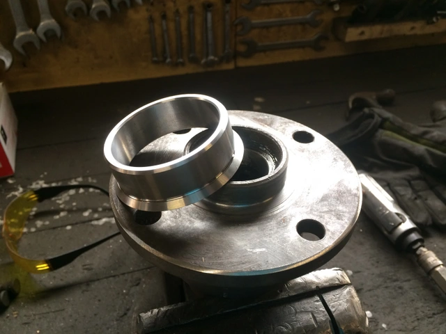

Waterrailin laippa versio1 (näitä tullut tehtyä useampi)

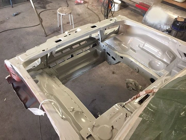

Samalla etuakseli pois remppaa varten ja pyöräkoteloihin vähän uutta peltiä

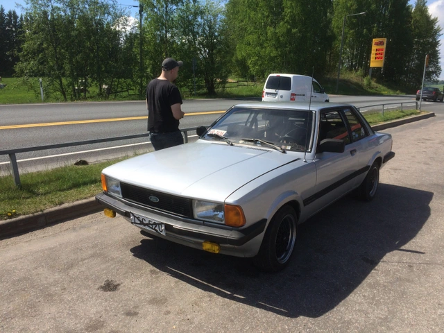

Muutoskatsastin auton 19.7.2016

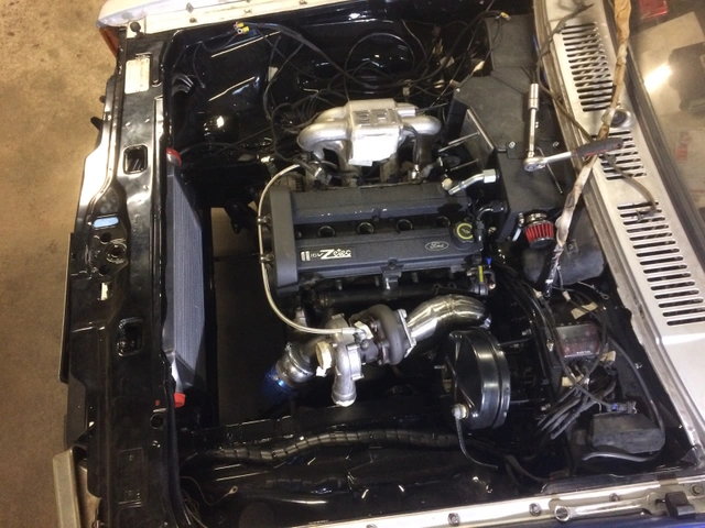

Uusi kone nippuun, kevättä 2017

Uutta pakettia keulille
3" dpn kanssa vähän ahdasta. Tulevaisuudessa tehostinpaketti saa lähdön ja tilalle pedalbox

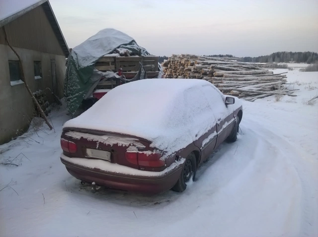

Tuskan lievitykseksi ostin Cortinan

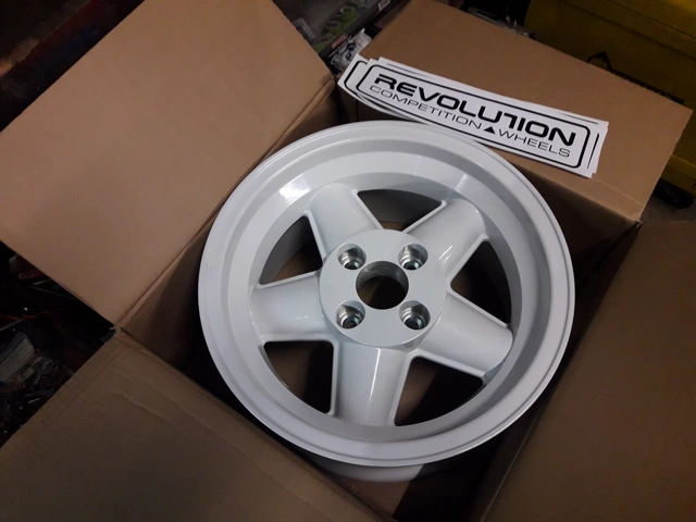

Tänä talvena ostin viimein kauan himoitsemani revolutionit koossa 7/8x15"
etupään rengastus vielä auki, jarrut täytyy päivittää että etuvanne sopii kaareen. ja kai sitä vähän madaltaa täytyisi

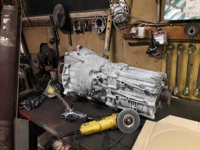

Tulevaisuutta varten BMW gs6-37dz johon nappaan kopan pätkän yhdestä c3 automaatista. Tähän palataan ehkä kesän 2018 jälkeen. Samaten mikkeen ranchilta täytyisi käydä pakkolunastamassa yhden tosimies-volvon alta 1031 akseli. Siihen sopivat mondeo stw v6 jarrut on jo jemmassa. Samalla taakse sitten pystykotelot ja coilit.

voorti82 kirjoitti:Reisille mennyt vaihteenvaihto sen rikkoi. Toki perä meni siinä samalla. Kyseinen loota oli kylläkin ihan helvetin holo, yhdestä vanhasta mk1 peltoauto sierrasta tuli mulle.Vermilion kirjoitti:Mielenkiintoista että sait 9 typekin rikki..... mulla se kesti niin kauan kun se oli autossa kiinni.
Vaikkakin sulla oli noin puolet siitä mitä itellä irtos vanhasta moottorista.
Olisi ehkä kannattaa ostaa uudet laakerit ja korjaus sarja, mahdollisesti parin ekan vaihteen syncrot niin olis ollu laatikko vielä pitkäksi aikaa... alkaa olla 9-typet hyvät kiven alla.
Meinaat siis vaihtaa 9-typen nyt tohon dieselin loottaa noh se kyllä kestää... tosin välitykset kamalat ja ei mahdu normaali vaihteisto tunneliin joudut laajentamaa ja heittämään orginaali sisustaa pois.
Iso-atlas perä kestää kyllä tollaset tehot quifen lukon kanssa. Liekö järkeä vaihtaa volvon perään...
Saat kuitenkin Atlaksen perään hyviä välityksiä tollasen bmw dieselin laatikon kanssa tarvisin melkein 3.09 perän tai harvemman joku 2.9x ehkä se tekis dieselin lootan ykkös vaiheesta sopivan.

On tämän vehkeen kanssa opittu paljon, osa kantapään kautta itse tykkään näistä uusikorisistapynski-89 kirjoitti:Tässä on asenne kohdillaan Komia muutenkin, vaikka en näistä uudemmista korimalleista yleensä perusta. Seurantaan menee, mitä kustansi vanteet? Hankitko suoraan Englannista?
vanteet otin täältä: http://www.lhp-racing.com/nettikauppa.php
ei ollut käytännössä vaikuttavaa hinnaneroa englannista tilattuihin+tykkään asioida suomalaisen firman kanssa. Kierros jäi maksamaan karvan auki 700e+kotimaan rahti

On se laatikko edelleen tallessa. Kiire oli kova ja ysejä oli varastossa niin ei tullut hajonneeseen lootaan syvennyttyä. Toi pikku 6v on siron kokoinen verrattuna siihen 53 laatikkoon mikä oli esim. sultzin cortinassa. En usko että tarvii tunnelia nostaa muutakuin takapäästä. Atlaksen kanssa täytyisi sitten teettää esim. karpiolalla vetarit, niitä ei ole markkinoilla niin kuin noita volvon vetareita. Eiköhan tuosta laatikosta ihan käytettävä saada sopivan perävälkän kanssa. Tehoista, tulevaisuudessa uudella ahtimella, uusilla sarjoilla ja kannella yms. tavoitteet on on siellä 300-400hv Ostin mä tätävarten yhden b&w t5 lootankin. Voisin myydä pois jos joku tarvitsee..Vermilion kirjoitti:voorti82 kirjoitti:Reisille mennyt vaihteenvaihto sen rikkoi. Toki perä meni siinä samalla. Kyseinen loota oli kylläkin ihan helvetin holo, yhdestä vanhasta mk1 peltoauto sierrasta tuli mulle.Vermilion kirjoitti:Mielenkiintoista että sait 9 typekin rikki..... mulla se kesti niin kauan kun se oli autossa kiinni.

Burtonilta saa paremmat vetarit ite oon katellu just burtonin noita 18 boorisia jos luopuisin 16 boorisista karpiolanvetareista. Tiedä sitten... ei noi hajonnu nytkään. Ei varmaan ees hajoa alle 225 leveillä takarenkailla.... kun lyö tyhjää.
Jos nyt pitäis toi MT-75 loota vaihtaa niin tähtäisin supran R153 tai V160 tai V161 loottaa niin on ihanteelliset välitykset ja kestää aika lailla ei mitään ogelmaa vaikka mitä renkaita ja välityksiä käyttis jos on alle 700 heppaa. Kuulemma jossain 700+ tehoilla noilla tollasilla 300+++ leveillä korkeilla kiihdytys slikseillä ja liimaradalla alkaa tulla sitteen kestävyys vastaan.
