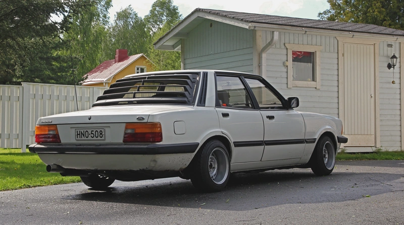

On tää kyllä niin helvetin hieno vehje kruisailla, ai että! Jarrujen kevyt sisäänajo vielä vaiheessa, ne kun saa herkisteltyä niin alkaa oleen paketti ns. kasassa kesän ajoja varten. Hyvillä mielin odotan lauantain Apian-reissua! Ei pitäis enää ihan niin raapia sitä pihamaatakaan, ei ui enää ihan niin alhaalla mitä viimekesänä kun lanasin sen parkkipaikan tullessani
Pakoputkistolle tuli modattua sen verran "lisähappea" että keskivaimennin sai lähteä. Pellisarjalta taakse suora 2.5" jööti ja perässä se marteliuksen vaimennin. Äänimaailmasta tuli ihan helvetin makea, 5/5! Ja persedynolla tuntuisi kuin olisi vetoja paremmin yläkierroksilla
Vaikka tuskin se simonssin läpivirtaava pönttö siellä nyt paljoa on häirinnyt virtauksia.
Vielä olisi ohjelmassa ennen lauantaita auton pesu ja pienimuotoinen puunaus. Nyt vain ajoa ja kilsoja alle!!
Ja koska kuvat on kivoja;
